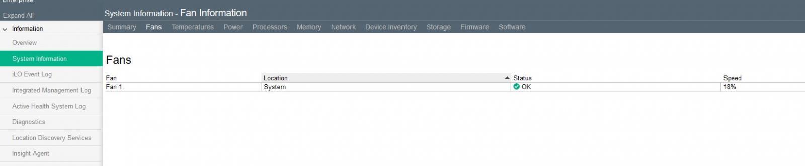

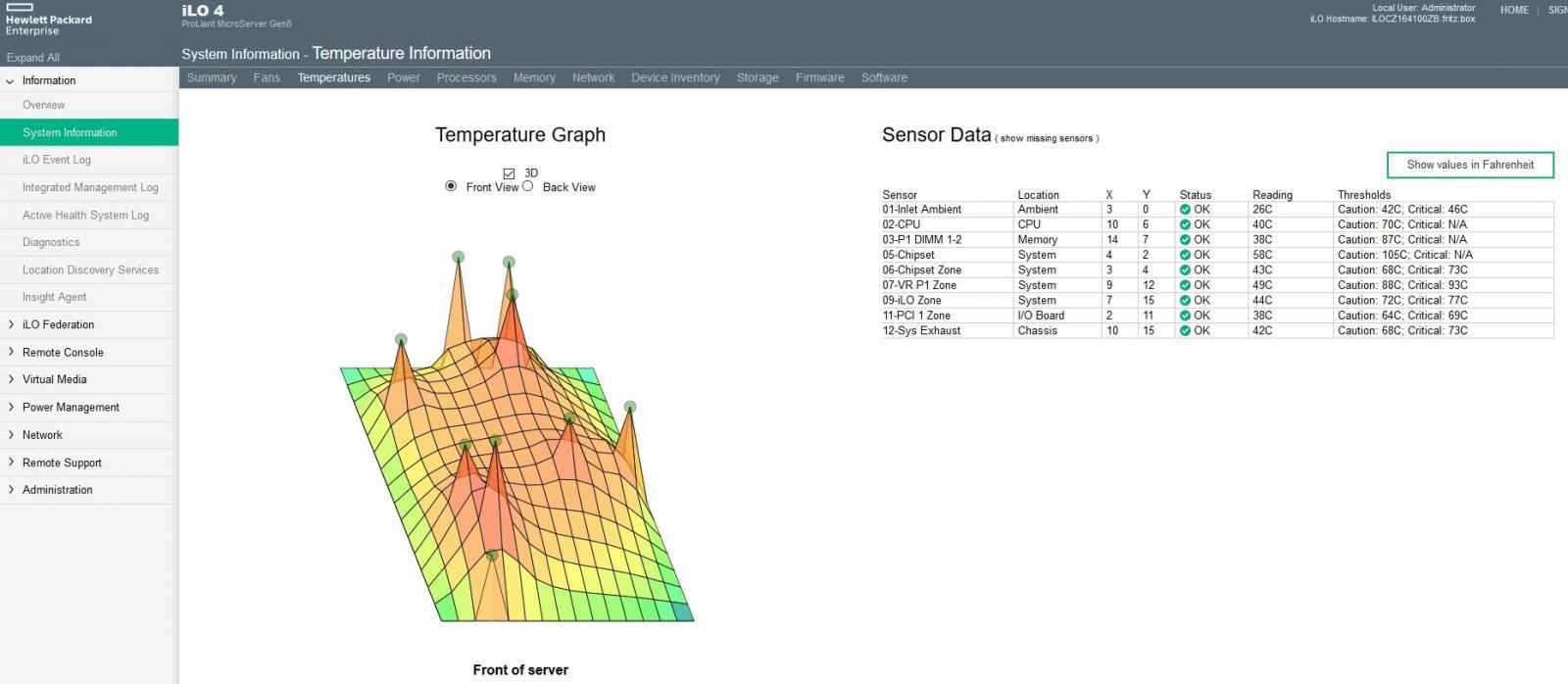

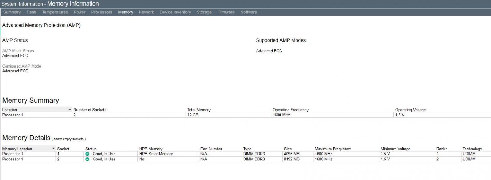

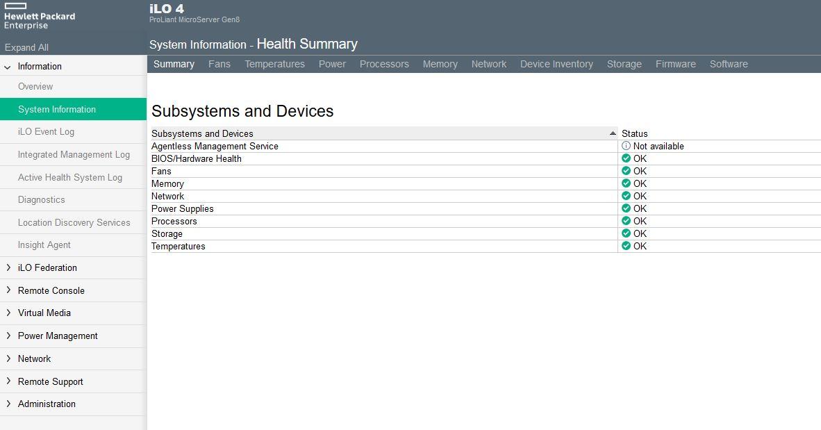

hat hier schon mal einer einen anderen Lüfter hinten eingebaut ? bei mir steht der Server in einem Schrank im Flur (hab leider keine andere möglichkeit) Rückwand ist schon komplett entfallen, nur leider dreht der Lüfter da drin bis 26% was mir eindeutig zu laut ist !!
Wie setz ich das mit dem 6 pol Stecker um ?
Gruß
26% sind auch nicht normal.
Einmal bitte im BIOS gucken welcher Kühlmodus einstellt ist-->auf "optimal cooling" stellen.
Steckt eine PCIe Karte? Meldet ILO irgendwelche unerkannten Geräte?
Sobald ich die klappe vom schrank aufmache fällt er auf 11-13% einstellung im bios passt pcie steckt keine
EDIT: hier mal paar bilder vom ilo!! Schrank war gute 15 minuten komplett zu

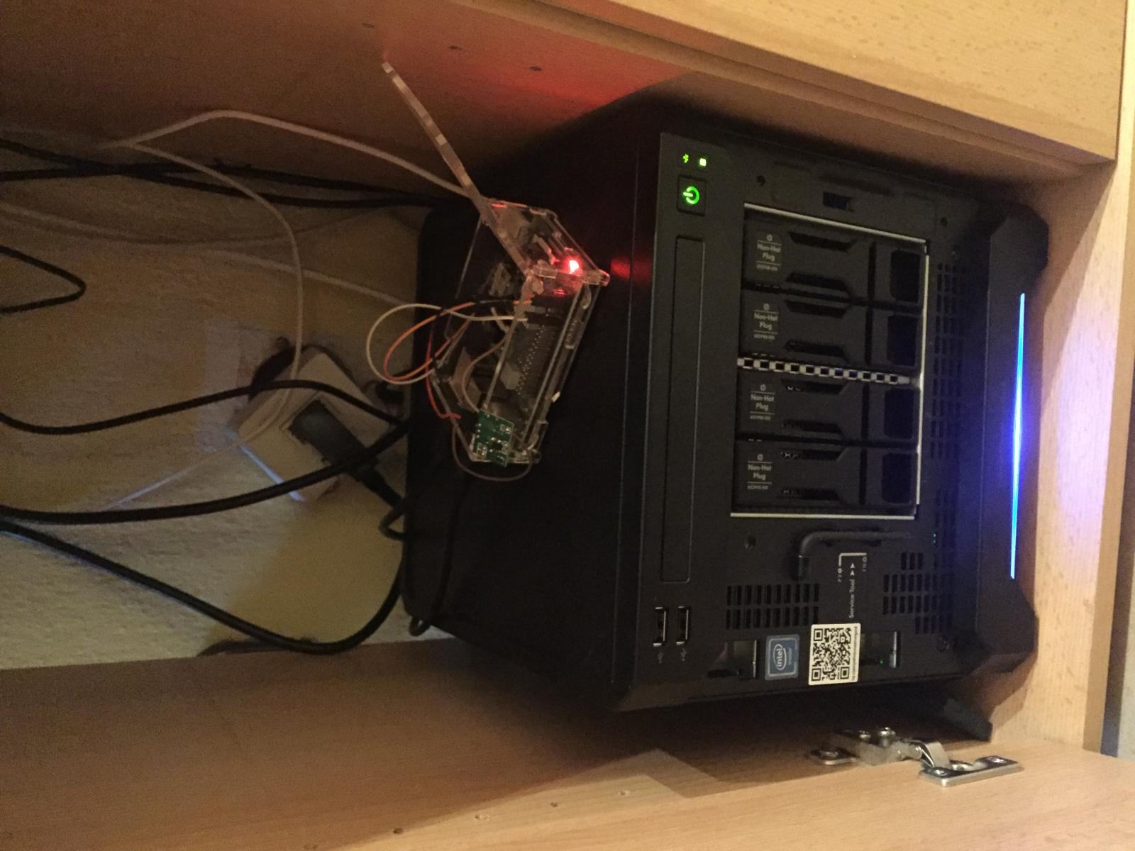

die idee hatte ich auch wird aber nicht sonderlich was bringen da die komplette rückwand schon weg ist .. und er ca 3cm luft zur wand hat wo die warme luft gut nach oben hin weg kann!
Da wäre ich mich nicht so sicher. Er zieht die Luft ja eigentlich von Vorne. Da dies bei dir nicht geht wird die Luft über den Würfel hinweg von hinten nach vorne gebracht. Er zieht also die ganze Zeit die schon warme Luft an.
Ich würde es mal als Frischluft-Problem bezeichnen.
klingt logisch .. nur nahezu unmöglich zu lösen in meinem fall... von der hitze her kann er es ja ab so heiß läuft er ja nicht
hier mal ein bild wie es im moment ausschaut
Edit: oben drüber ist noch ein Boden wo die USV und die Fritzbox untergebracht ist!

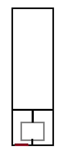

Ok, da ist es aber echt kein Wunder.
Das einzige was ich für sinnvoll halte wäre Frischluft von Unten.
Ich würde versuchen den vorderen und hinteren Bereich zu trennen. Dann Frischluft von unten für Vorne.
Wenn du seitlich gucken würdest quasi so:
Grau Server, Rot Lüfter, Schwarz Schrank/Holz
da wird die Regierung Augen machen .. problem ist nur das ich unten nen Lüfter nur so reinbekomme das er voll unten auf den server bläst! und zudem noch volle Kanone den Staub reinhaut!
