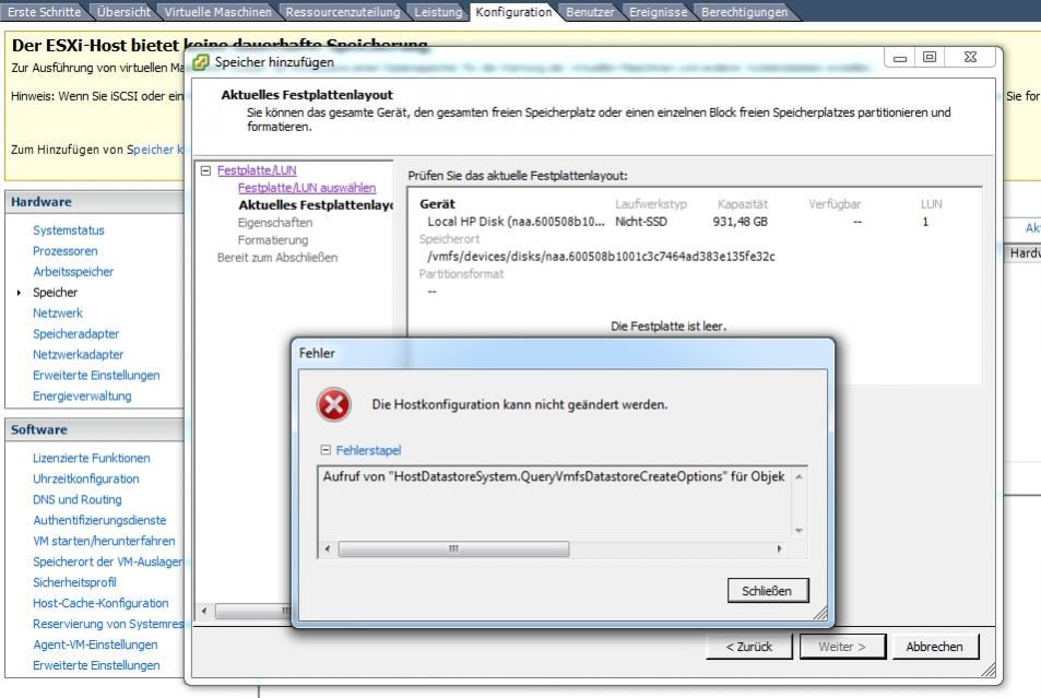

Stehe ein wenig auf dem Schlauch bei ESXi...
Habe heute das HPE-Image auf einer MicroSD-Karte installiert (Version 6 U2) und wollte nun unter Konfiguration -> Harware / Speicher -> Speicher hinzufügen...
Kann das Logische Laufwerk (Fake RAID 0/Single Disk/SATA-5) auch auswählen, aber wenn er die Partitionierung abruft bekomme ich die Fehlermeldung:
Code:
Aufruf von "HostDatastoreSystem.QueryVmfsDatastoreCreateOptions" für Objekt "ha-datastoresystem" auf ESXi "192.168.178.nnn" ist fehlgeschlagen.
attachment.php
Was mache ich falsch?
