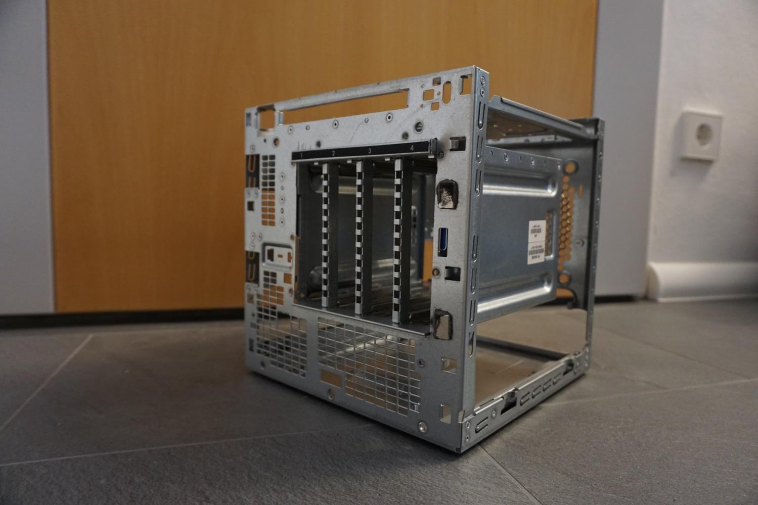

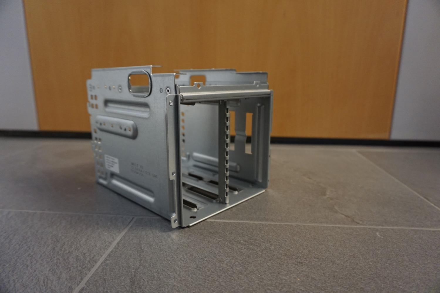

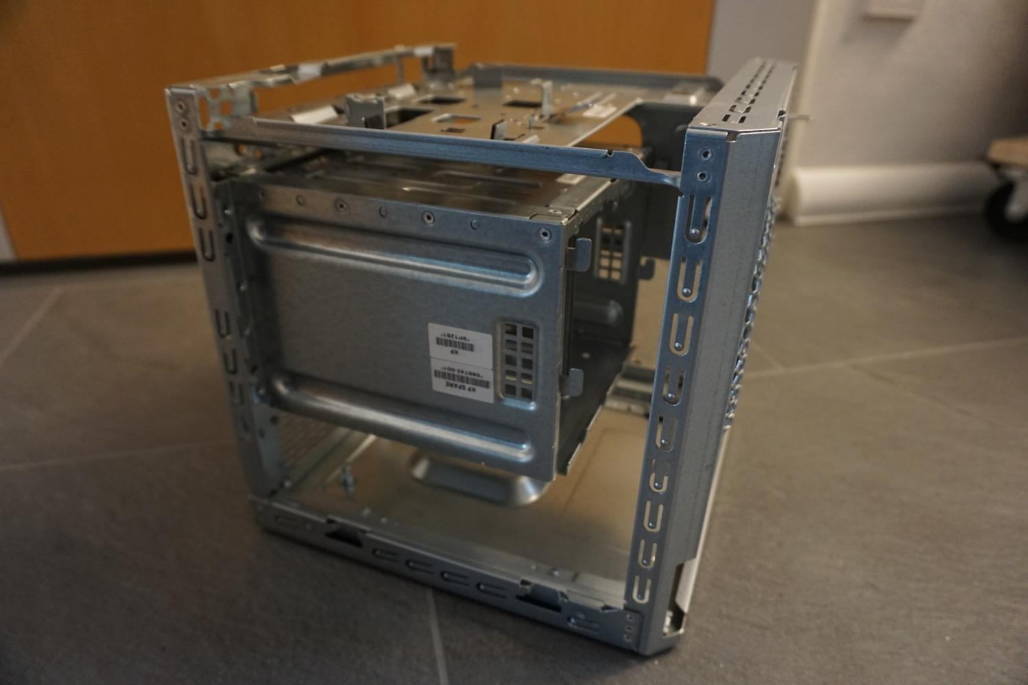

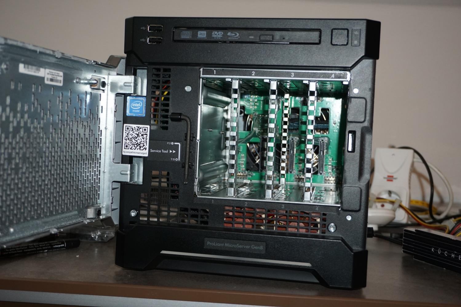

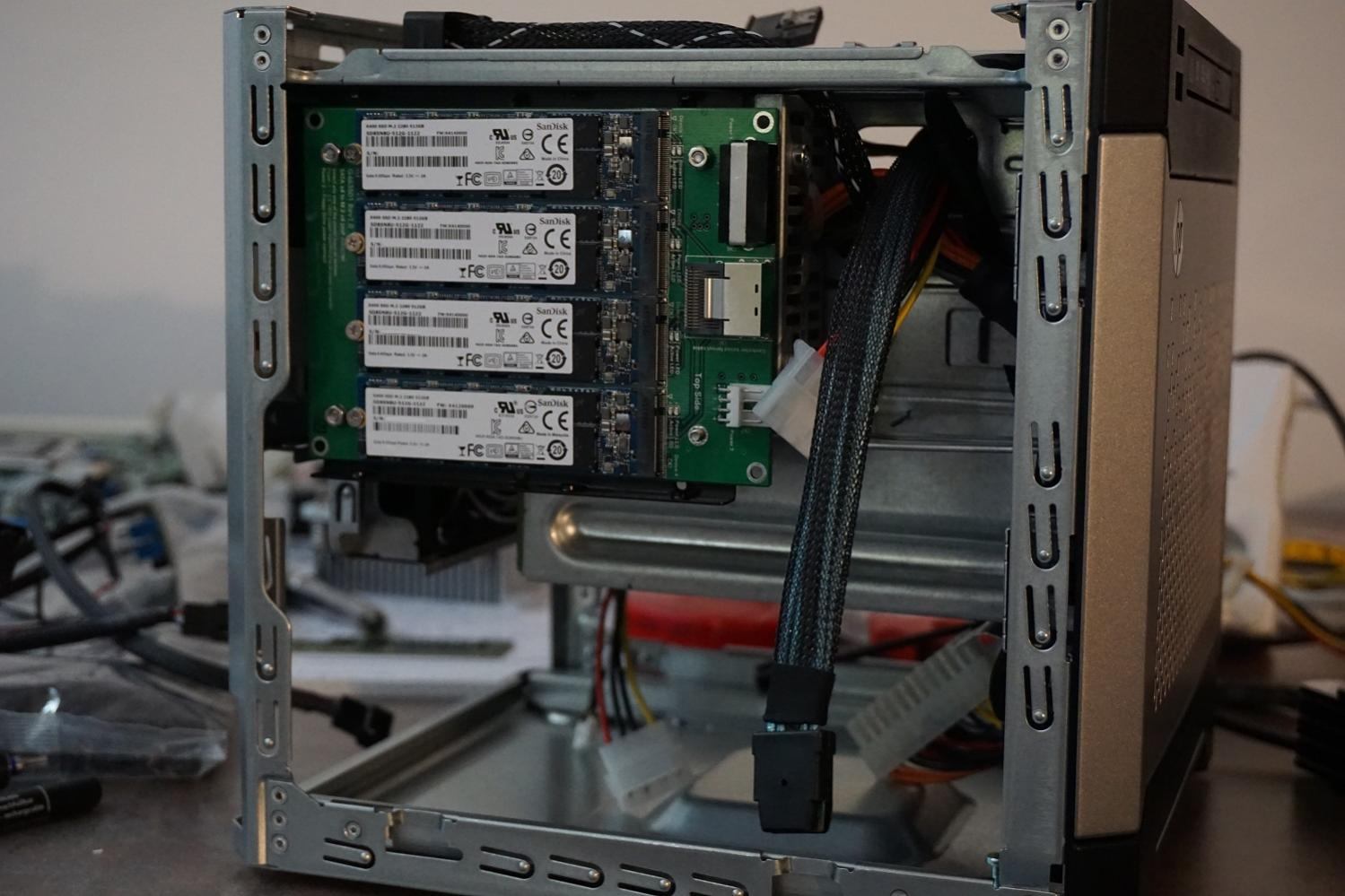

Festplattenkäfig und CPU-Kühler Umbau

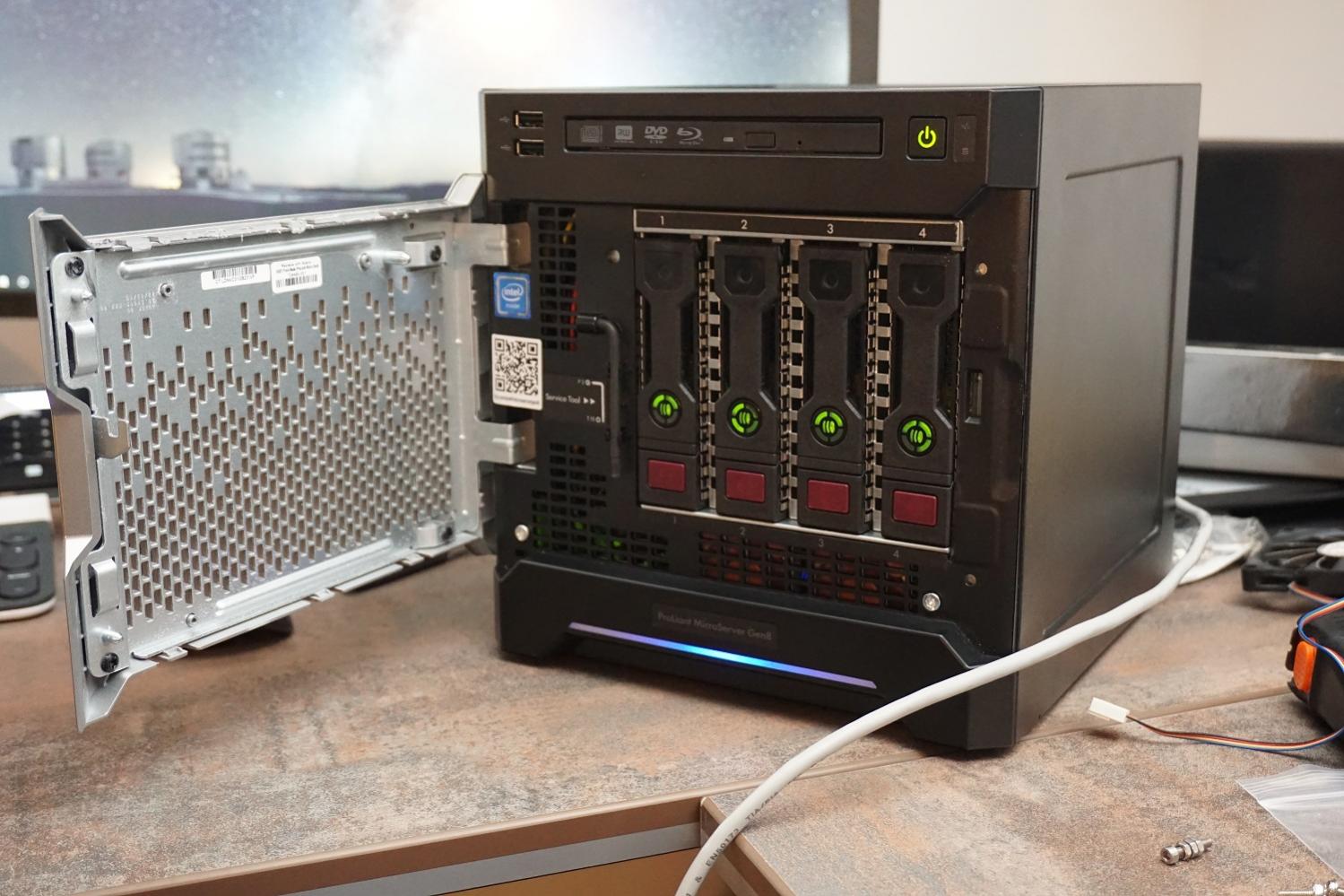

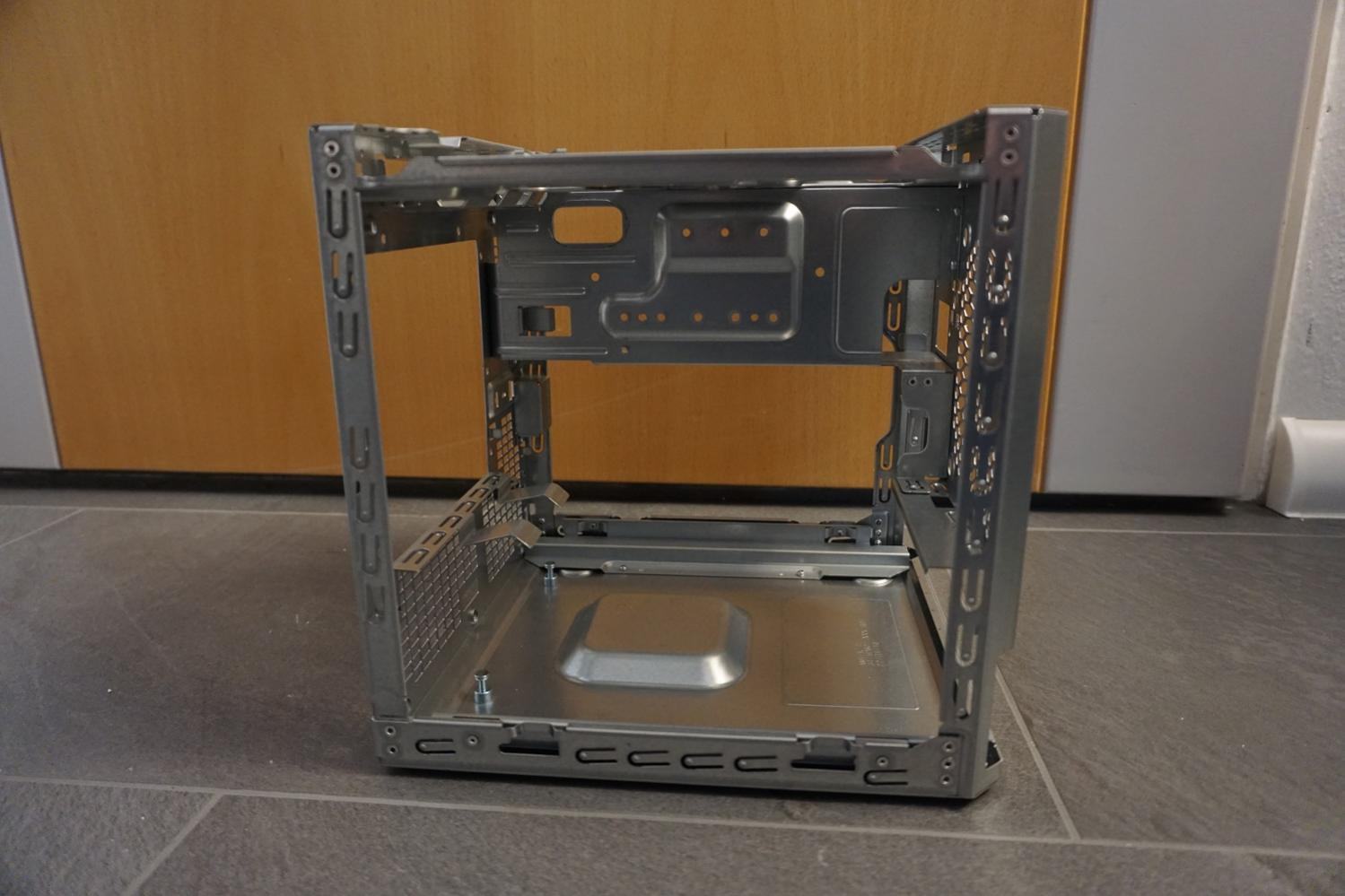

ich wollte euch hier nur mal ein paar MOD-Expressionen zeigen. Einmal Festplattenkäfig -> Tausch gegen HP Hot-Plug SAS Backplane:
- Nieten aufbohren und alten Käfig entfernen
Hier der alte originale Käfig
- Neuen Käfig einpassen
Gruß Tom
P.S.: Ich mag meinen Drehmel

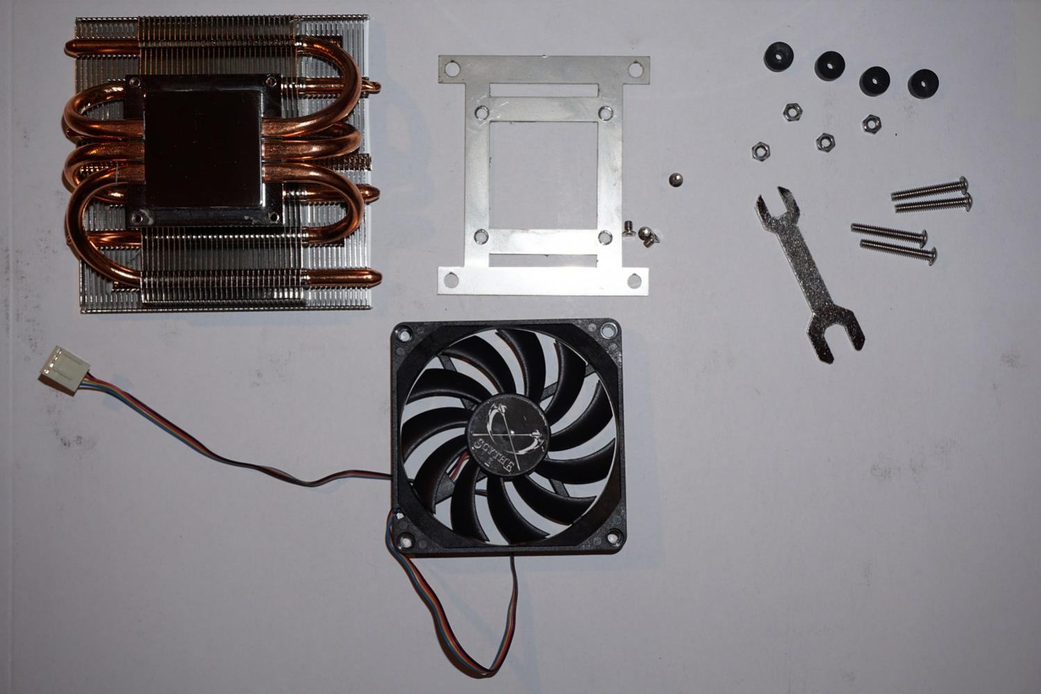

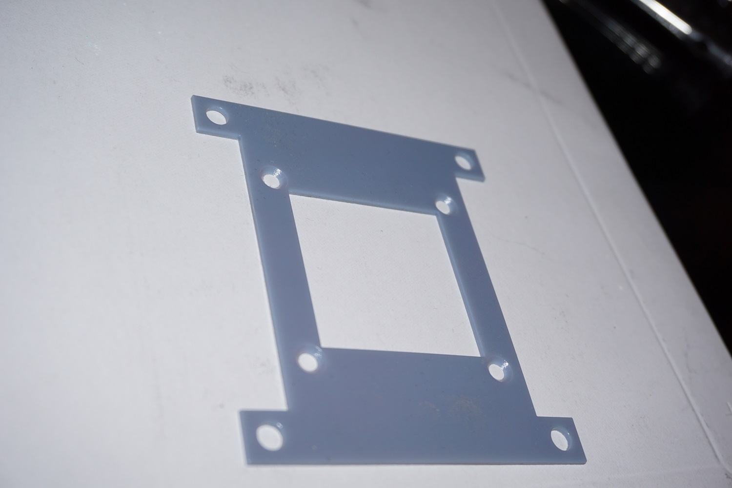

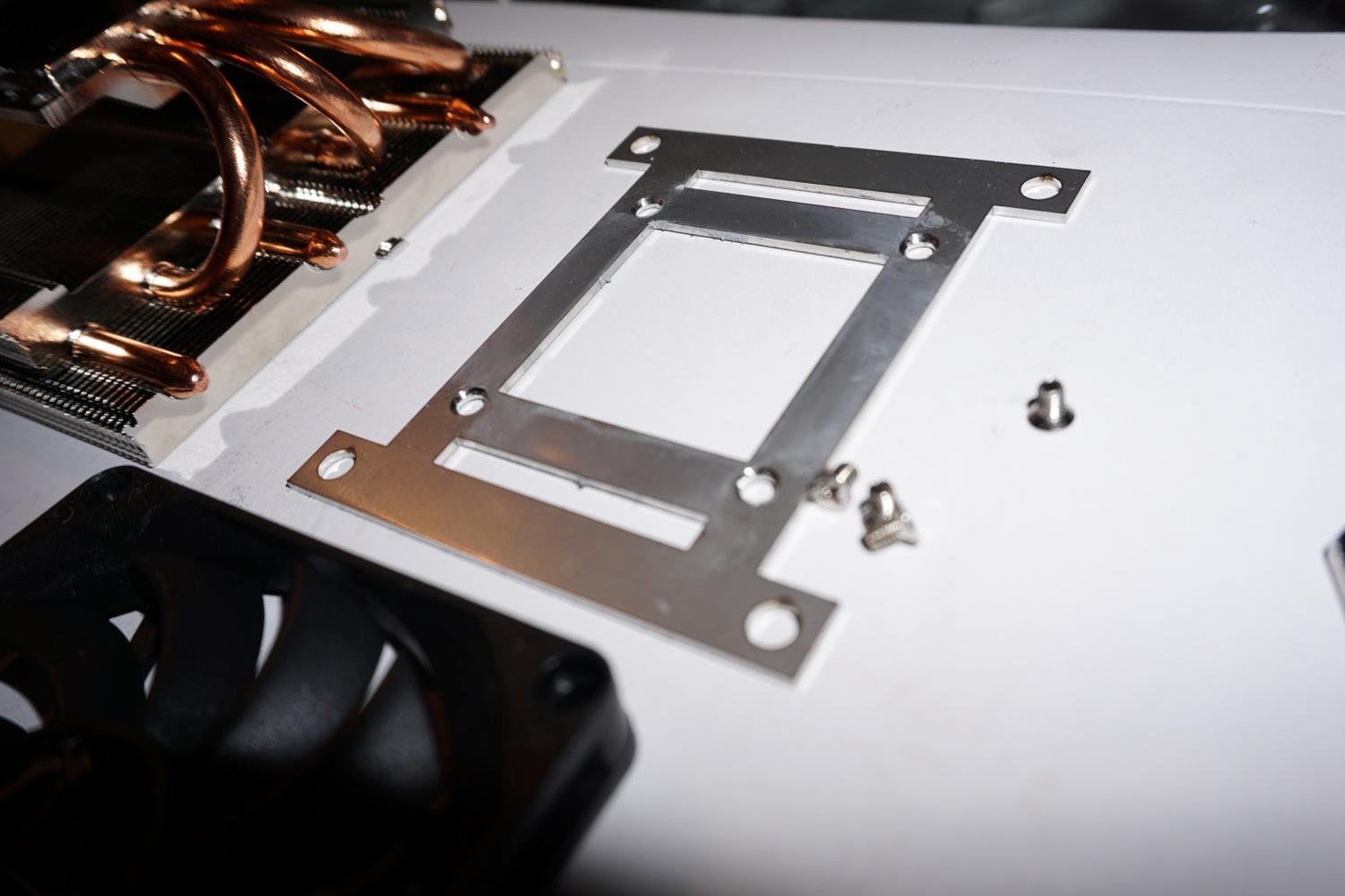

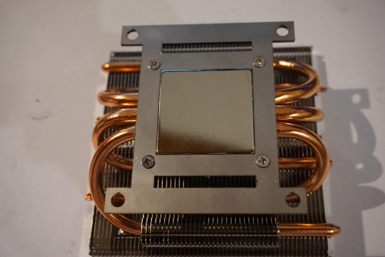

Hallo die zweite:

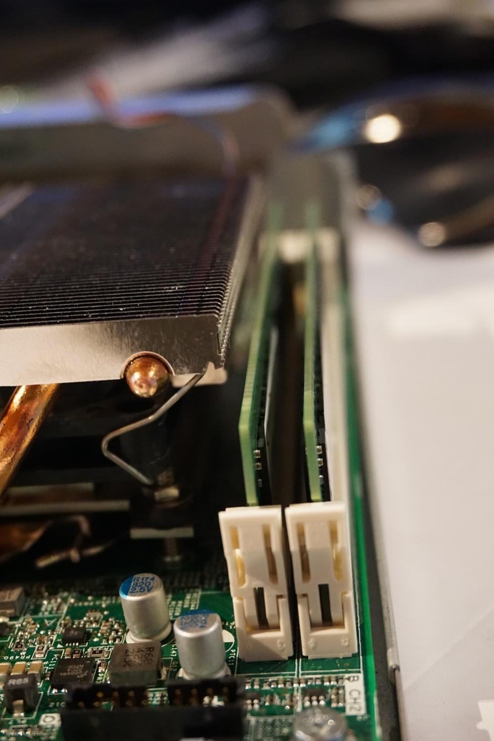

CPU Kühler tausch gegen aktive Temperaturgesteuerte Lösung:
Erster Vorabtest mit 3D gedrucktem Model, wegen der Maße. Danach Bestellung der Halterung beim freundlichen Lasercutter:

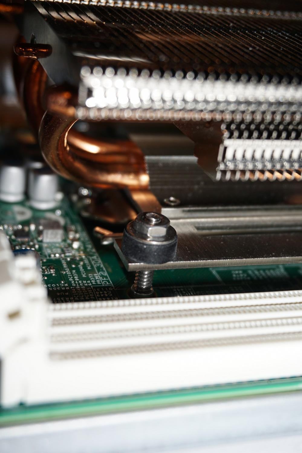

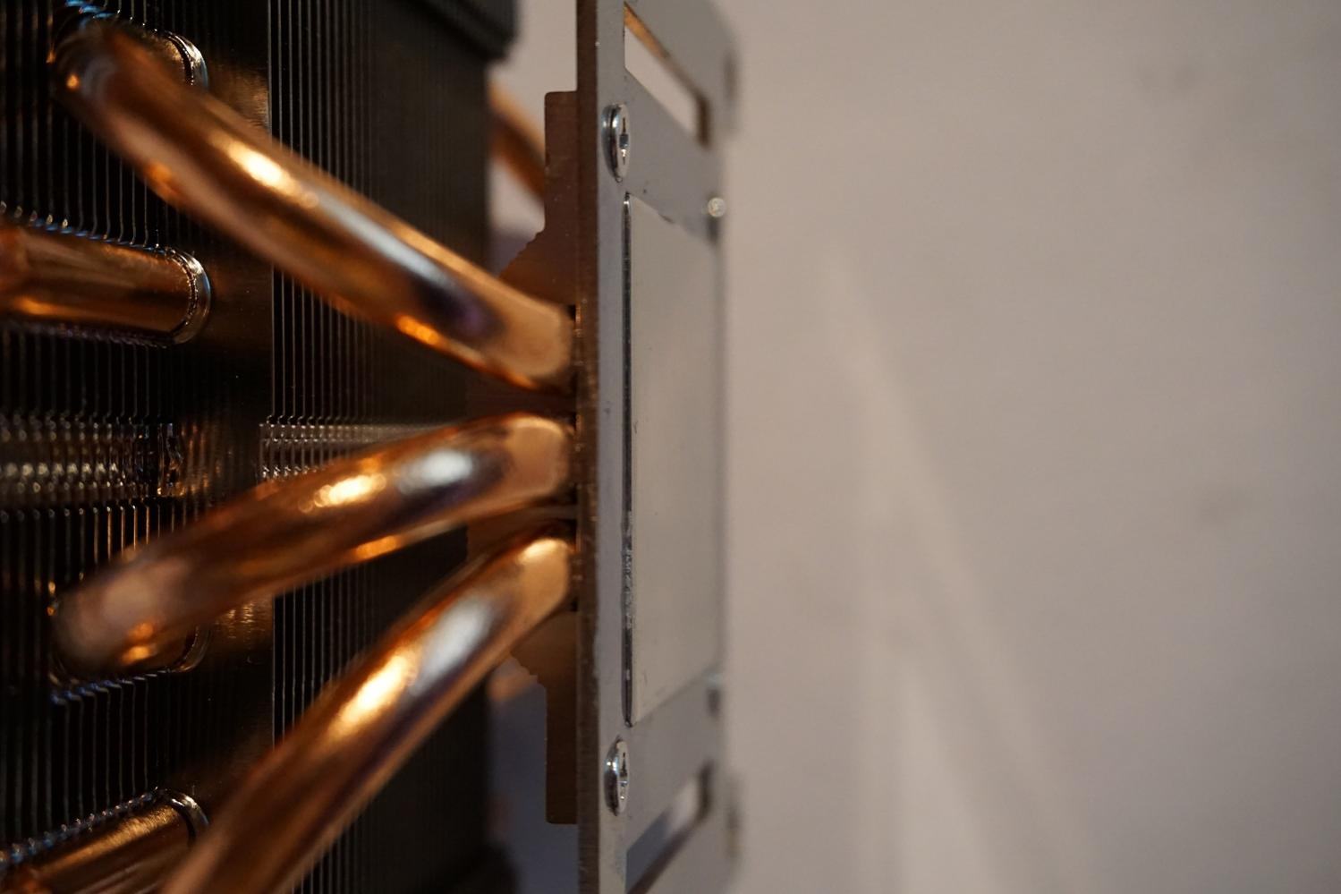

- Benötigtes Material, Gewindeschrauben, Schrauben, Gummipuffer, Halter und der Kühler natürlich

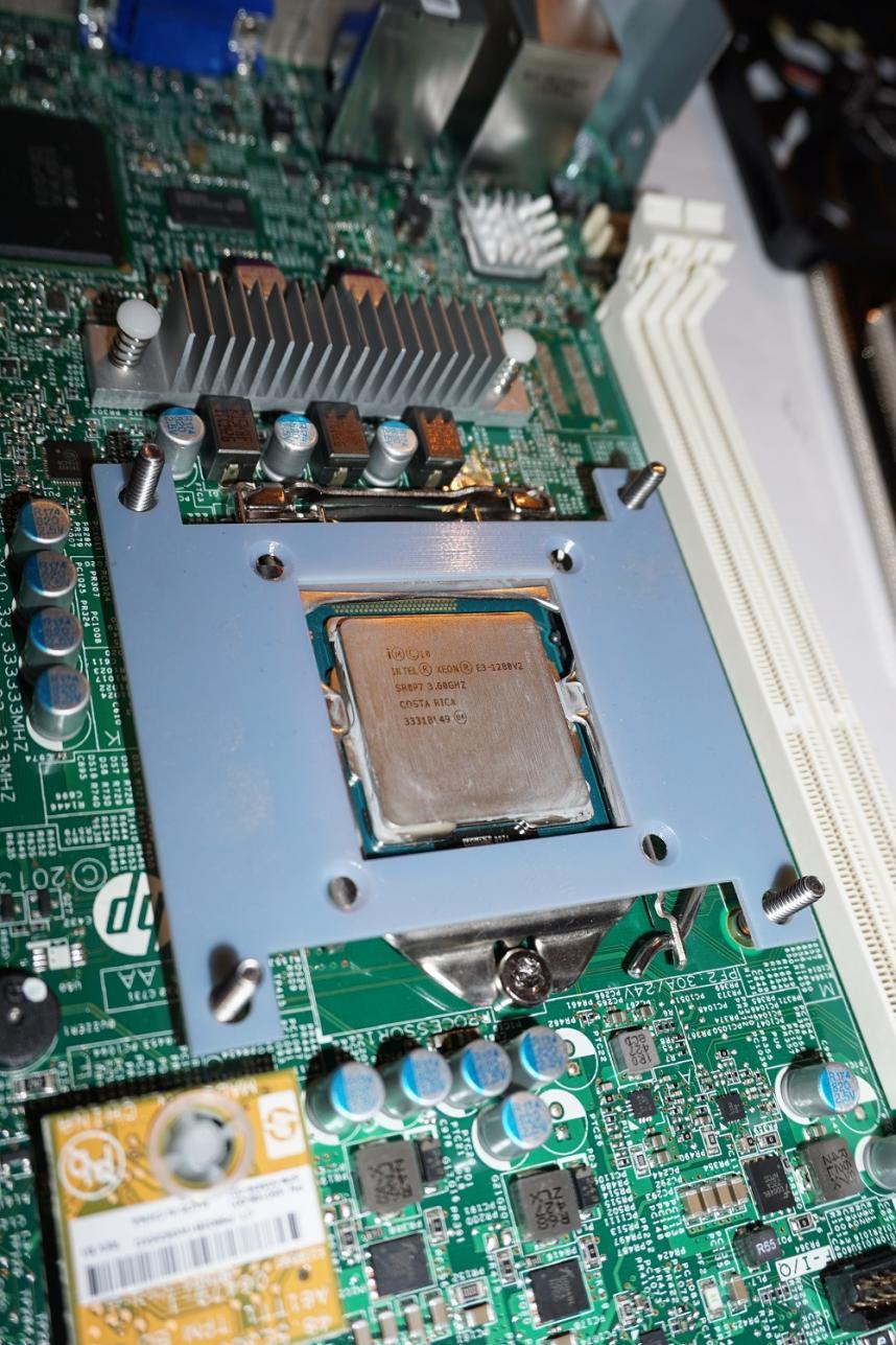

- Hier der Halter im Detail

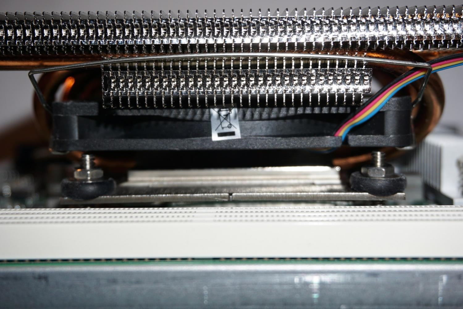

- Und am Kühler montiert
-So sieht das mit den Gewindeschrauben am Mainboard aus.

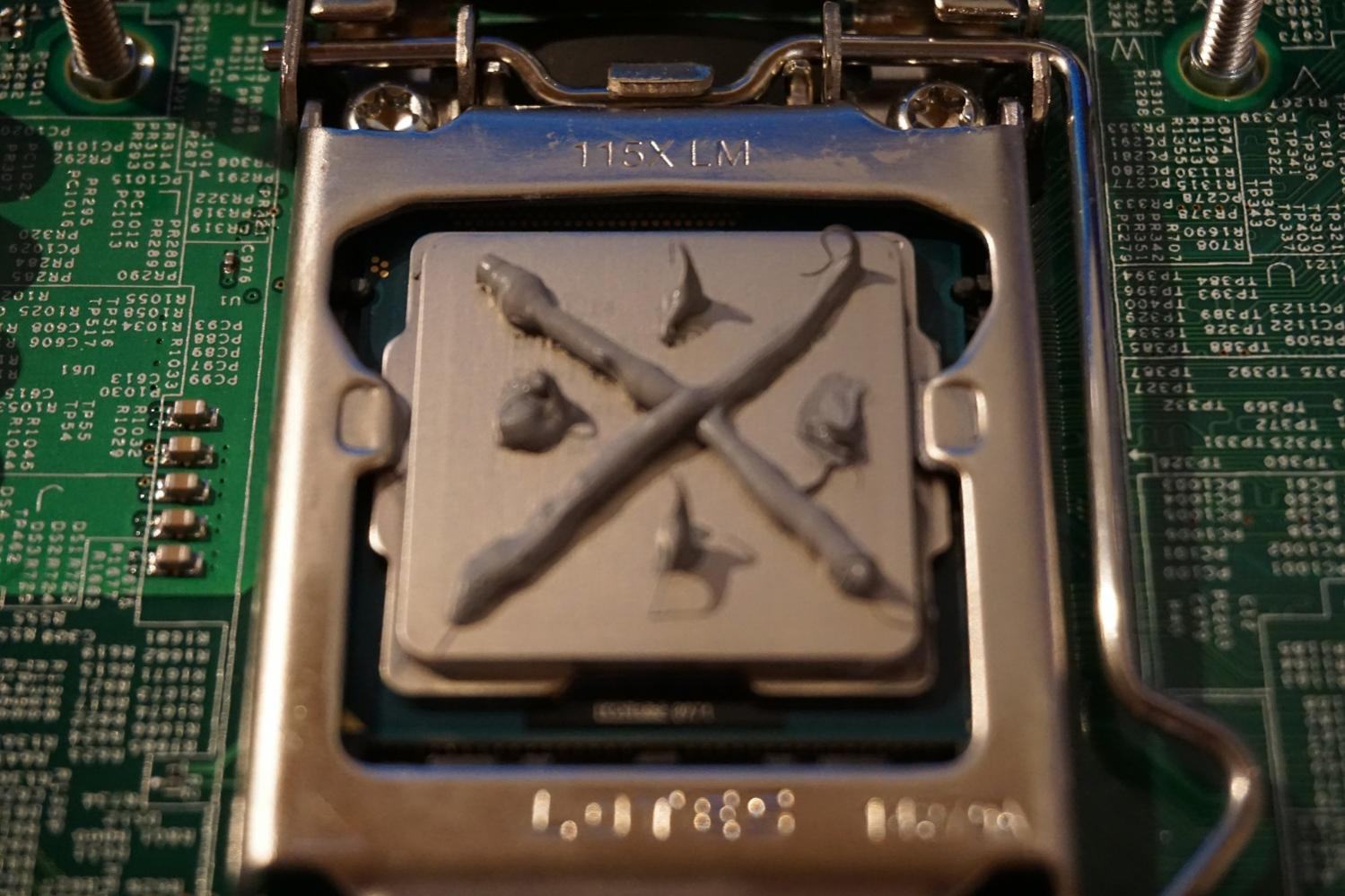

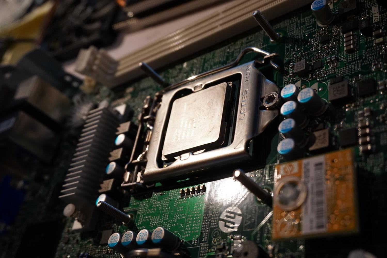

-Vorbereiten der CPU:
- Und montiert. Alles passt und hat noch locker Platz. Die Kühlleistung ist sehr gut, gemessen an der CPU. Und dank der Temperatursteuerung dreht der Kühler tatsächlich nur das was er braucht.
Ein großer Vorteil besteht auch darin, dass ich die Steuerung auch per extra Modul per USB an das System koppeln könnte. (Habe ich bis jetzt noch nicht gemacht) Damit kann man dann das System automatisch z.B. Herunterfahren, oder drosseln, wenn die CPU zu heiß wird.
Gruß
Tom
Hallo, ich wollte euch hier nur mal ein paar MOD-Expressionen zeigen.
Hui, hui, hui ... was das kostet? Aber schon krass, was mit einer Idee & einwenig Geschick möglich ist!
Ein 2. Microserver und ne 2. HPE PS1810-8G Switch schwirren mir noch immer im Kopf herum.

@ Cluster_ mit der WLP meinst du es aber gut :d eigentlich reicht ein tropfen davon in die Mitte der CPU.
Ahh,
habs ausprobiert. Ich hatte hier noch verschiedene Pasten liegen, daher habe ich sie alle mal ausprobiert. Aber die Menge an WLP hat dann schon gut gepasst. Bei dem besagten Tropfen (wobei ich Dir hier unter "normalen" Umständen 100%ig Recht gebe) hat die Benetzung nicht korrekt funktioniert.
ABER: Ich werde eh den 1-sten nochmal Umbauen, dann kann ich ja mal schauen was die WLP so getrieben hat. Und wohin überall sie es hin-getrieben hat :-)
so teuer ist das gar nicht. Gut ok der Prozessor, aber die TDP hast du bereits auch bei anderen v2 Xeons. Das Lasercutten hat mich so um die 50 Euro gekostet. Dafür habe ich aber gleich zwei Stück der Halter bekommen. (Übrigens hätte ich hier noch einen über :-) ). Die Schrauben musste ich aufgrund des Gewindes aus UK bestellen, waren nochmal um die 20 Euro. Der Kühler 30,-.
Der Festplattenkäfig hat mich um die 60 Euro gekostet. Die Backplane nochmal um die 80,-. (Ebay Schnäppchen. Die HP Preise kannst Du ja mal gleich vergessen. Apotheke sag ich da nur) Auf den Festplattenkäfig bin ich ganz besonders gespannt. Da ich hier die Platten redundant über zwei Lanes pro Kabel laufen lassen kann und die Halter haben vorne noch die LED Lampen für Zugriff / Status / etc... (Die halter pro Stück übrigens 11 oder 12 Euro)
Das möchte ich noch mit einem Adapter den ich hier hab koppeln. Mini-SAS to 4 x M.2 SSD mit 4 x 512 GB SSD als Write-Back und Read-Ahead Cache im Raid 10 Verbund.
Gruß
Tom
...also 50 fürs Lasercutten, 20 für Schrauben (Hut ab), 30 für'n Kühler, 60+80 für Käfig und Backplane plus 4x11 für die HDD-Caddies?

Umbau Festplattenkäfig und CPU-Kühler
So hier nun ein Update
Ich habe nun den Noctua NH-L9i gegen meinen alten getauscht. Ergebniss unter Vollast (Stresslinux) seit 20 Minuten auf 70 Grad laut linux sensors. ILO selber zeigt mir hier nur zwischen 40 und 43 an und der Lüfter bleibt bei 30 %. -> Sehr, sehr schön. :-)
(Verwendete WLP ist die Prolimatek PK-3 mit rel. hohem Anpressdruck. Tipp: Vorher im Wasserbad schön durchwärmen, dann ist die auch ähnlich anderen Pasten verarbeitbar.)
Und zum Umbau:
- Festplattenkäfig inkl. Backplane:
- Seitliches SAS to M.2 SSD Array

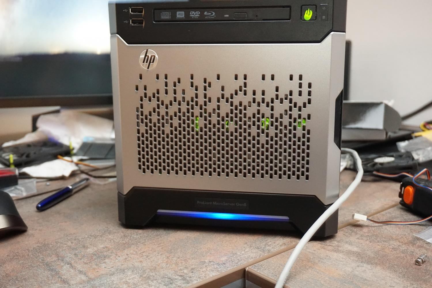

- Zusammengebaut
