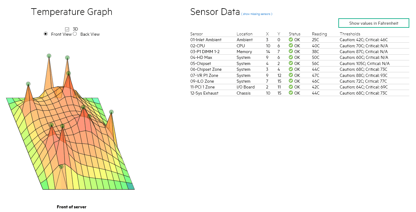

Ich habe jetzt leider eine höhere Lüfterdrehzahl (vorher 6%, jetzt 19% laut iLO). Kann mir jemand sagen, welcher Wert der Temperaturen diese 19% wohl ausmacht?
Den HBA-Controller kühle ich bereits direkt mit einem 4x4 Lüfter!
der H310 ist nicht kompatibel mit iLO, gibt also keine Temperaturen weiter und löst damit auch das "Sicherheits-Verhalten" mit der erhöhten Drehzahl aus. Dürfte sich nur mit einem HP H222-HBA oder einem P420 (im HBA-Modus) umgehen lassen.
Edit: Genau genommen sind es wahrscheinlich die 50°C bei HDMAX, das dürfte aber zusammenhängen. Was hast du für Festplatten (genaues Modell)

Im iLO wird der H310 tatsächlich als "unknown" Device geführt am PCIe Slot.
Kommt der HDMAX-Wert direkt von den Festplatten oder über einen externen Temperatur-Sensor? Wenn es die Festplatten sind, kann das ja nur über den B120i ausgelesen werden, was dann von den SSDs kommt.
Da die SSDs gerade direkt übereinander liegen, werde ich mal versuchen diese zu verteilen. Vielleicht verändert das den Wert.

Ich weiß nicht, ob das hier schon angesprochen wurde. Habe den Tipp aus einem englischsprachigen Forum:
Ich betreibe in meinem Microserver 4 Festplatten und eine SSD, die leider keine Temperatur liefert. Der B120i läuft im AHCI-Modus.
Bei 23°C Raumtemperatur komme ich auf 13% Lüfterdrehzahl, bei 26°C auf 16% usw.
Das ist eigentlich schon ganz ordentlich, aber ich wollte wissen, ob es ohne große Bastelei noch leiser geht.
Und tatsächlich: Wenn man den Umgebungssensor (Sensor 1) am Mainboard ausstöpselt (vorne direkt neben dem Stromstecker), steht im iLO eine -1 und die Lüfterdrezahl liegt konstant bei 6%.
Jetzt hört man wirklich nur noch die Platten und den Netzteillüfter. Ich hatte etwas Bedenken, was bei sommerlichen Temperaturen passiert, aber
alle Komponenten sind bei 6% Drehzahl höchstens 4°C wärmer als bei 14% und selbst heute waren sie noch weit vom jeweiligen Grenzwert entfernt. (min. 17° Abstand)
Auch den Festplatten (aktiv, aber momentan kaum Zugriffe) gehts bei 6% hervorragend (alle haben aktuell laut SMART 33° bei ca. 27° Raumtemperatur (gemessen am Wandthermometer).
Ich bin mit dieser Lösung super zufrieden. Jetzt fehlt nur noch eine Alternative für den Netzteillüfter (siehe oben :) )
