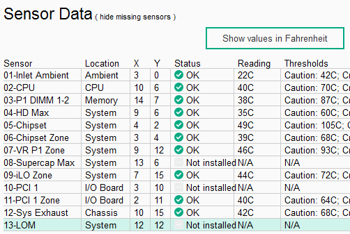

"Laufen" wird die schon, aber es kann sein, dass die ILO die SSD nicht richtig einschätzt und den Gehäuselüfter sicherheitshalber hochdrehen lässt.
Achso, okay. Werde ich ja sehen. Bis jetzt läuft sie im Betrieb super ( also wenn Windows 10 hochgefahren ist, bleibt alles ruhig ).
