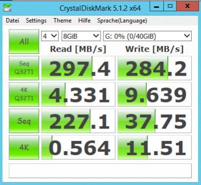

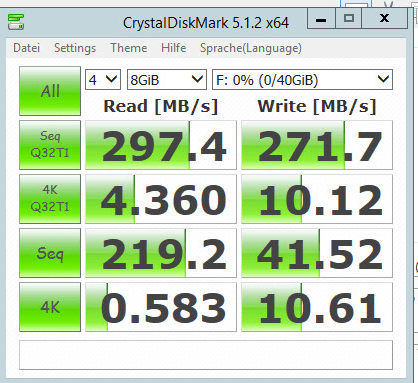

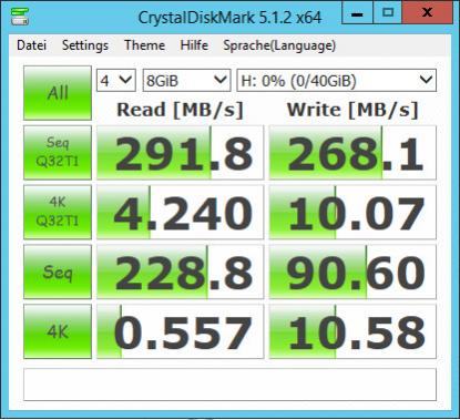

Ich habe mal einen kleinen Vergleich zwischen Thin, Thick Lazy und Thick Eager gemacht.
Umgebung:
ESXI 6.0.0
HP scsi-hpvsa 5.5.0-88
HP P410 3x WD Red 5TB Raid5
512MB Cache 50/50
Initialisierung abgeschlossen
Windows Server 2012 R2 Datacenter als Testmaschine
Thin: Thin.PNG
Thick Lazy:Thick Lazy.jpg
Thick Eager:Thick Eager.jpg
Die Erstellung von Thick Lazy und Thin Festplatten dauert nur Sekunden.
Bei Thick Eager dauert das ganze schon länger. Die 40GB Festplatte die ich erstellt habe hat schon ca. 1 Minute gedauert.
Umgebung:
ESXI 6.0.0
512MB Cache 50/50
Thin:Anhang anzeigen 364978
Thick Lazy:Anhang anzeigen 364979
Thick Eager:Anhang anzeigen 364980
Die Unterschiede sind ja recht überschaubar. Kann man also also thin nehmen.
Hmmm, bei mir nicht !
Es schient als ob die reine Speed sehr abhängig von der HW ist.
Bei mir ist Thick ca. doppelt so schnell wie Thin (auch mit CDM gemessen).

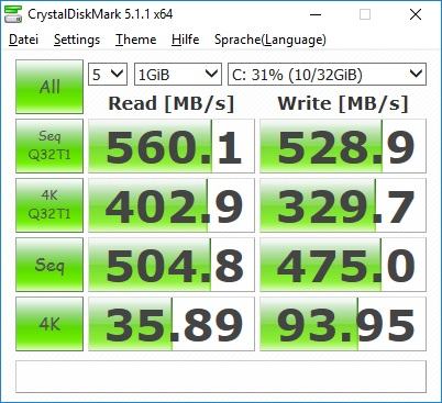

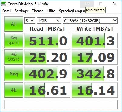

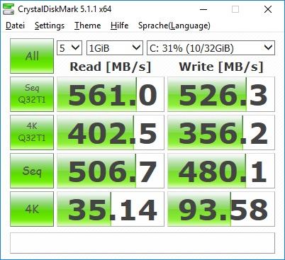

Dann muss ich wohl mal selbst einen meiner ESXi testen, allerdings kein HP, so dass das vermutlich eher in den ESXi-Thread gehören würde.
ESXi6U2 mit 256GB Samsung 850 Pro, getestet mit Win10Pro-VM(4GB RAM):
Thick, Lazy:
Thick, Eager:
Thin:

Krass. Bei mir ist thin mit 4k Faktor 10+ schneller. =)
Habe den dumpfen Verdacht, dass da irgendwas das Ergebnis verfälscht (Trim, Cache, keine Ahnung...).
Hmm...komischerweise ist Thick/eager auch deutlich flotter. Muss mal "die alte VM" checken - für den ersten Versuch (thick/lazy) habe ich keine VM extra neu aufgesetzt, sondern meine Management-VM hergenommen. Vielleicht muss ich für die Chancengleichheit doch mal eine frische probieren...
...und Nachtrag: in einer frischen Thick-Lazy VM ist doch auch kaum ein Unterschied zu erkennen. Storage ist heutzutage echt fickelig und da spielen offenbar einfach echt viele Dinge in die Performance rein. Jedenfalls stellt sich echt die Frage, ob die Messunterschiede wirklich vom Storage selbst herkommen, oder irgendwo anders liegen.
Es kommt wirklich auf die HW an und welches Betriebsmodi läuft ...
Grob aus`m Gedächnis: Samsung 840/850 Pro, 256 GB (beide Modelle geben sich wirklich nicht viel - ca. 3-5 MB/s, bei mir läuft die 840er schneller)
~ 560/550 MB/s (lesend/schreibend) einzeln am B120i, ~ 1100/950 MB/s RAID 0 Stripping ... Win7Pro-VM mit 64 GB, gemessen mit CrystalDiskMark 5.1.2
