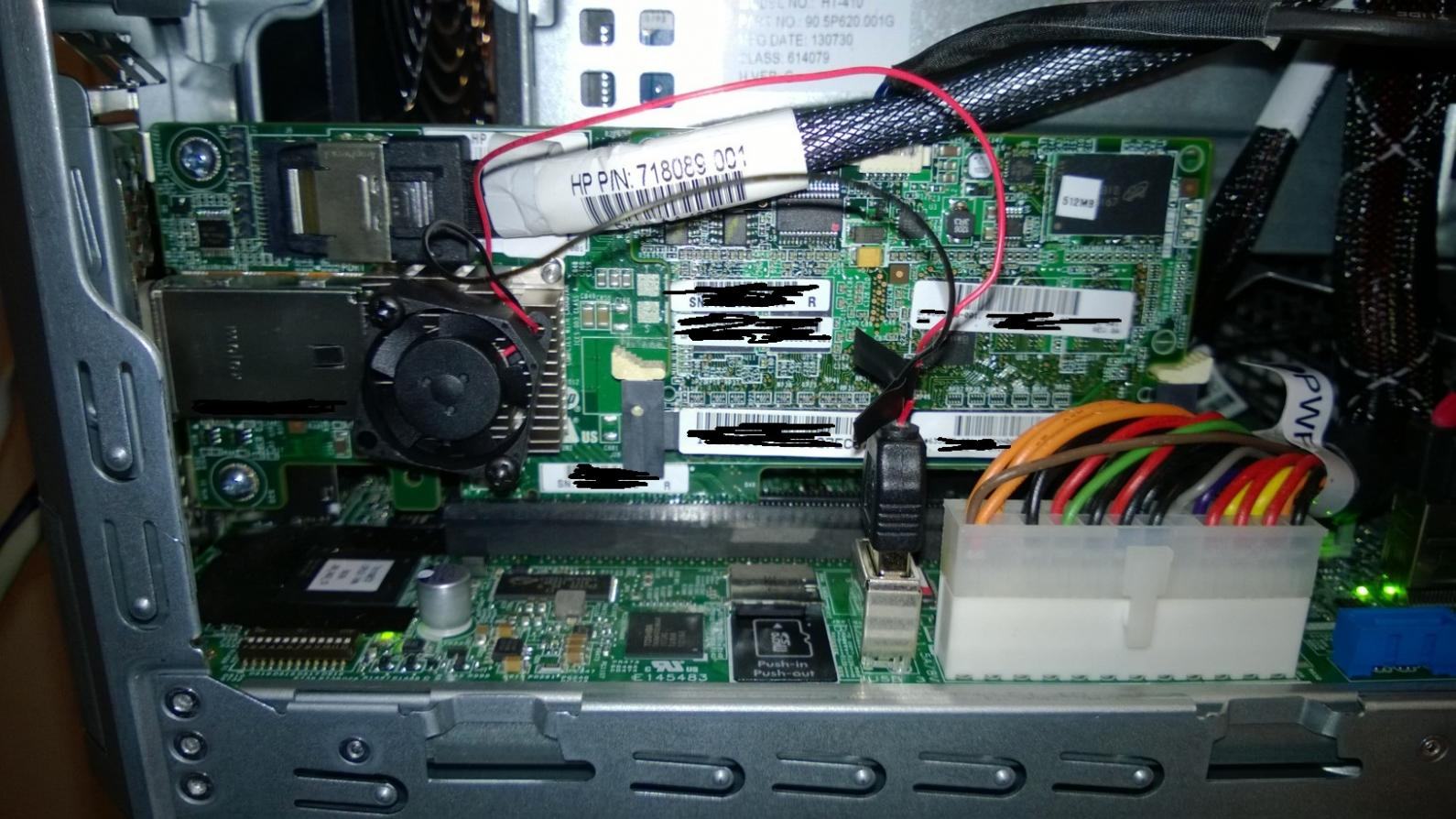

Woher hattest du den Lüfter bzw. die Schrauben ?
12V:
Sunon Lüfter 25x25x10mm MC25101V2-A99 DC 12V 10000 U: Amazon.de: Elektronik
5V:
Sunon Lüfter 25x25x10 5V GM0502PFV2-8 Axiallüfter: Amazon.de: Computer & Zubehör
Die Schrauben sind Kunstoffschrauben aus dem Modellbau. Die hatte ich noch rumliegen. Vorteil die zerkratzen/beschädigen den Kühlkörper nicht, falls man den mal bei HP tauschen muss.
Ich muss noch alles mal richtig verbauen und mache dann Fotos. Auch der Stromanschluss gefällt mir noch nicht, derzeit nehme ich ihn von einem Molexanschluss ab. Schön wäre es wenn es noch ein Lüfter Anschluss auf dem Mainboard geben würde, der je nach Temperatur des PCI1 den Lüfter regeln würde.
@Dr. Dragon: Freut mich, das Dein Gen8 jetzt leiser ist. Wie hoch ist den die Temperatur des P222 nach montiertem Lüfter noch ? Ist der Lüfter wirklich leise trotz der 10000 U/min ?

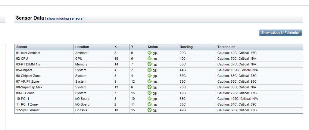

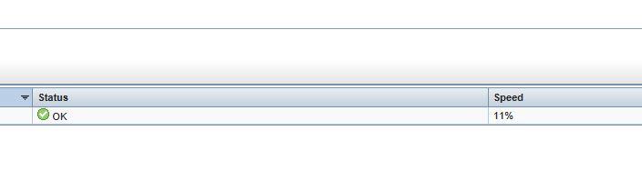

Keine Ahnung waren ziemliche Unterschiede zwischen 50-70°. Mache heute abend einen Screenshot vom ILO. Ich habe die 12V Version des Lüfters. Da kann man quasi die 5V (Lüfter läuft langsamer - habe ich derzeit) oder die 12V mit 10.000U / volle Power vom Molex abgreifen.
Der Lüfter ist dank der Lagerung sehr leise, den 40er nimmt man bei MS G7 ja auch als Netzteil-Silent-Mod.
Hier die Bilder (!ACHTUNG VERSUCHSAUFBAU! daher noch nicht schön verbaut)
Derzeit mit 12V Lüfter am USB-Port mit 5V betrieben.
Nächster Schritt ist eine interne Lüftersteuerung auf Basis eines Arduino Nano, der dann direkt auf den USB Port sitzt und einen 12V Lüfter zwischen 0 - 14000U/m steuert. Steuerung erfolgt durch ein kleines Skript der ILO per SSH nach der Temperatur von PCI1 abfragt und an den Arduino weitergibt.
So wie hier: http://electronics.stackexchange.com/questions/62324/arduino-controlled-pwm-pc-fan
Theoretisch könnte der auch den großen Gehäuselüfter steuern, dann wäre das Thema für alle mit anderen Controllern auch vom Tisch.
Bilder:
Mir ist nun schon mehrfach aufgefallen, dass ILO immer 40 Grad Cpu-Temp anzeigt. Ist das ein bekannter Bug? Ich denke mal, dass das nicht der Wahrheit entspricht, was da angezeigt wird.
Glaube ich auch, da unmittelbar nach dem Einschalten ILO schon die bekannten 40° anzeigt. Der G7 startet bei Raumtemperatur und geht dann langsam hoch.
Das ist beim ML310e Gen8 auch so, die CPU-Temperatur steht konstant auf 40°; scheint also eine plattformbedingte Ursache zu haben.
Übrigens: deine vermeintlich unkenntlich gemachten Nummern stehen auch in den Barcodes. ;)
Das mit den 40°C dürfte kein "Bug" sein sondern die definierte Untergrenze - wer seine CPU oder gerade eine umgerüstete CPU mal komplett auslastet wird sehen, dass es auch höher geht und wieder auf 40°C zurück ;)
Gut zu wissen, dann hatte meine CPU wohl noch keinen richtigen Dauerstress. Bei allen anderen Sensoren habe ich geringe Temperaturschwankungen, nur eben bei der CPU nicht.

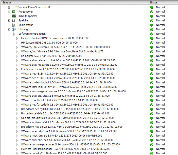

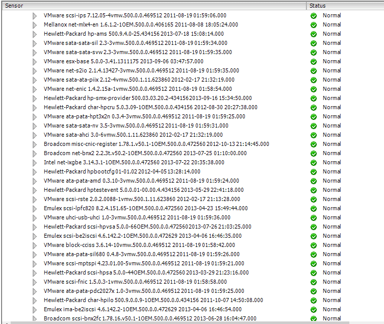

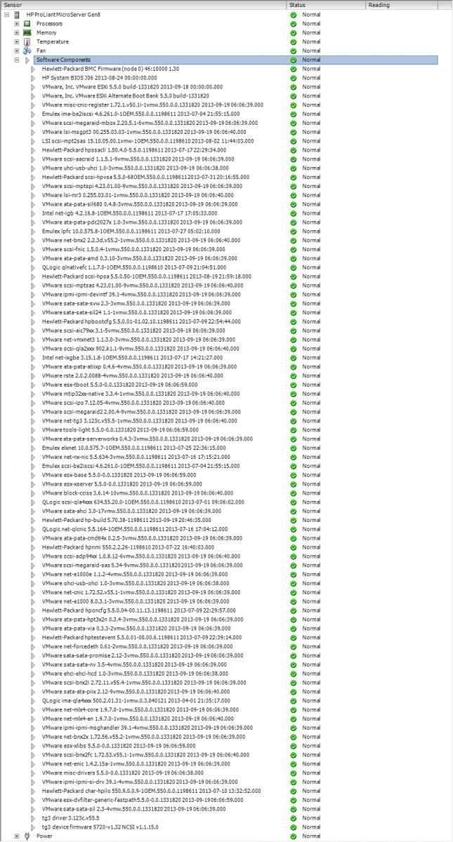

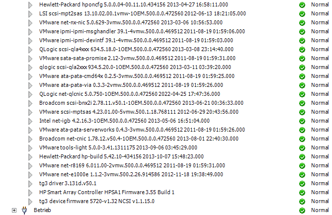

So sieht es im 5.0er vom HP (Oktober 2013) aus:
Ich würde ein 5.0 oder 5.1 mal testen Vmware hat etliche Treiber in 5.5 weggelassen die im Firmenumfeld fast nie vorkommen und soweit ich gelesen habe funktioniert Hardware durchreichen unter 5.5 auch nicht mehr richtig.
