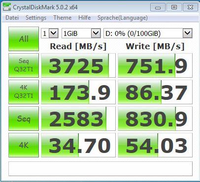

um nochmal das thema "diskspeed" zu komplettieren, ich habe jetzt der w7-vm eine thick-eager-hd (ein vokabular dass ich vor 1/2 jahr noch nicht verstanden hätte :-) ) spendiert und komme auf das hier:
ist klar, der controller hat 2gb cache, der test läuft mit 1gb :-)

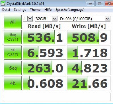

hier nochmal der test mit 32gb:
das trifft die physik nicht schlecht, sowas hatte ich erwartet !
(das ganze ohne die anderen vms anzuhalten !)
also habe ich gelernt: thin nur mal zum rumspielen, thick-eager wenns ernst wird :-)
