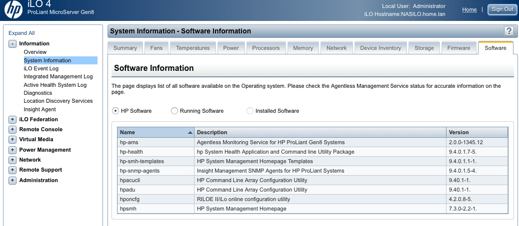

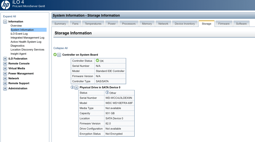

Hallo!
Hat noch jemand das Problem, dass im ILO nur einen Festplatte angezeigt wird?
Ich habe 4 x 1TB WD Red verbaut die im AHCI Mode laufen.
Als Betriebsystem läuft bei mir OMV (Debian) und HP-AMS hätte ich installiert.
Sämtliche Firmware wurde schon per Service-Pack auf den aktuellen Stand gebraucht.
iLO Version ist die 2.30, 2.40 brachte auch keine Besserung.
Hat jemand eine Idee?
Danke Mike
