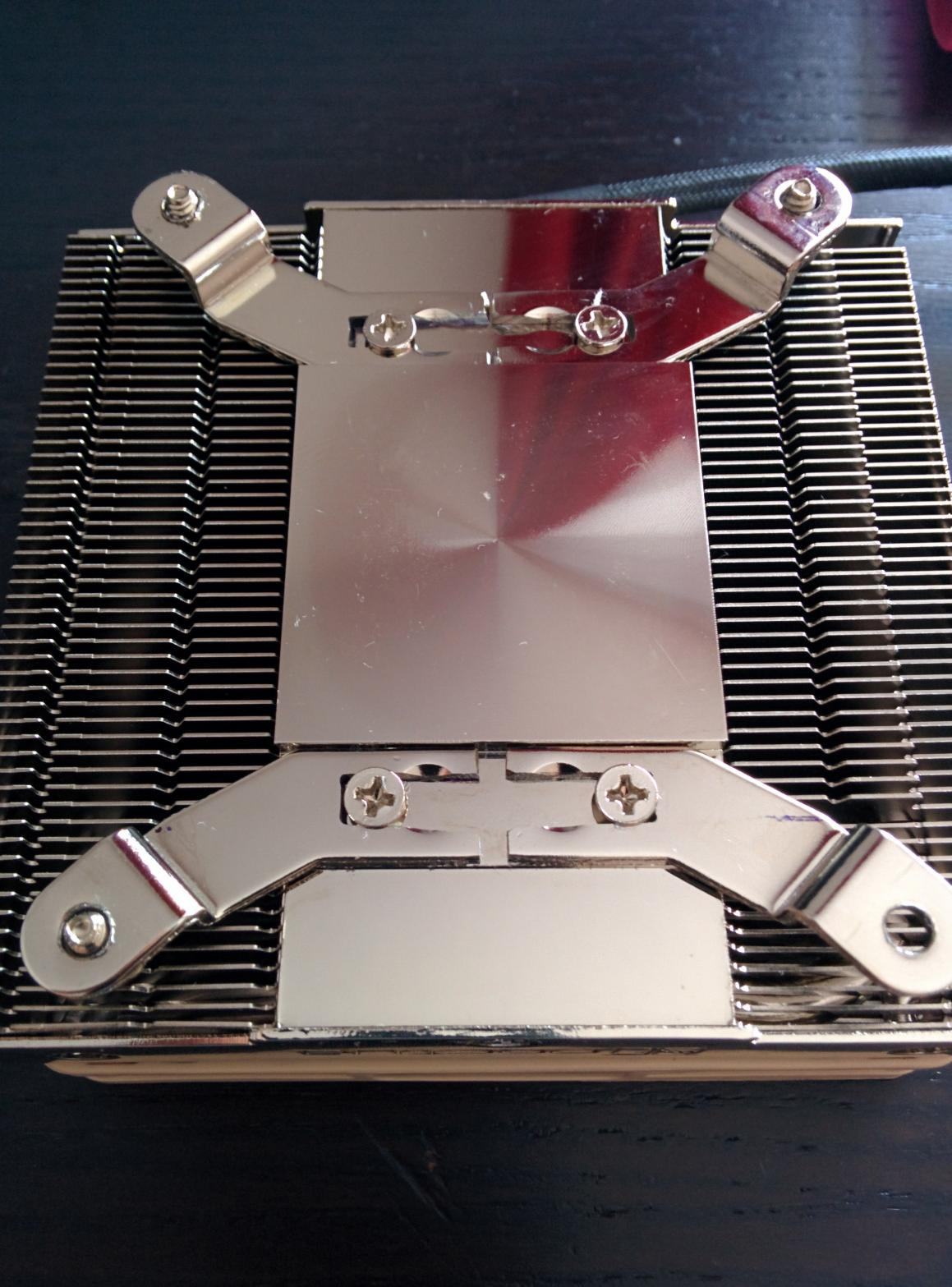

Die Montage mit den Sechskant-Schrauben ist zugegebenermaßen etwas fummelig. (Achtung, die Gewindesteigung ist abweichend zu Standard-Schrauben, PC-Gehäuseschrauben passen aber). Ein 6er-Feinmechaniker (Maul)Schlüssel leistet gute Dienste.
