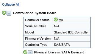

Sata-Controller in iLO
iLO zeigt mir den SATA-Controller etwas seltsam an:
  • als Standard-IDE-Controller
  • Controller on unknown Slot
  • Status: other
Siehe Bilder.
Liegt das daran, dass der Controller im AHCI-Modus ist, oder läuft hier was schief?

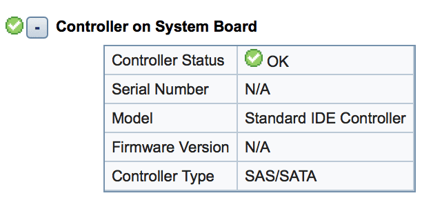

Habe meinen auch im AHCI-Modus laufen, da sieht es folgendermaßen aus: Bildschirmfoto 2016-01-05 um 18.25.45.png

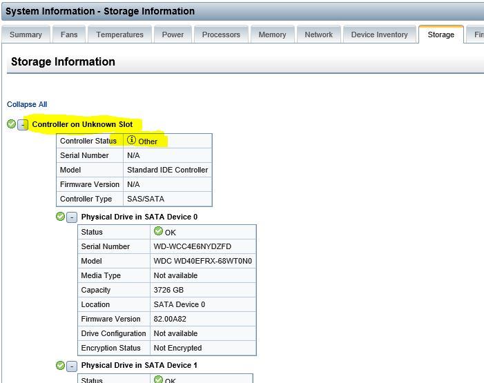

Woran kann das liegen, dass bei meinem SATA-Controller als Status "other" angezeigt wird, bzw. iLO auch nicht erkennt, dass es der Onboard-Controller ist, sondern "unknown slot"?

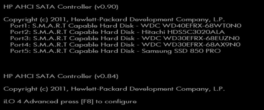

Während des Bootens wird der SATA-Controller 2x initialisiert?!?
siehe Bild
Das kommt mir alles spanisch vor. Wieso 2mal und dann auch noch mit unterschiedlichen Firmware-Versionen.

@anderl1969: Das Verhalten ist korrekt, da Du den SATA-Controller im AHCI-Modus betreibst. Eine Signatur wäre toll, da dann die Fragen nach Firmwareständen etc entfallen können.

Ich hab mittlerweile Zugriff auf ein Zweitgerät und kann nachvollziehen, dass das Verhalten beim Initialisiern der Hardware normal ist.

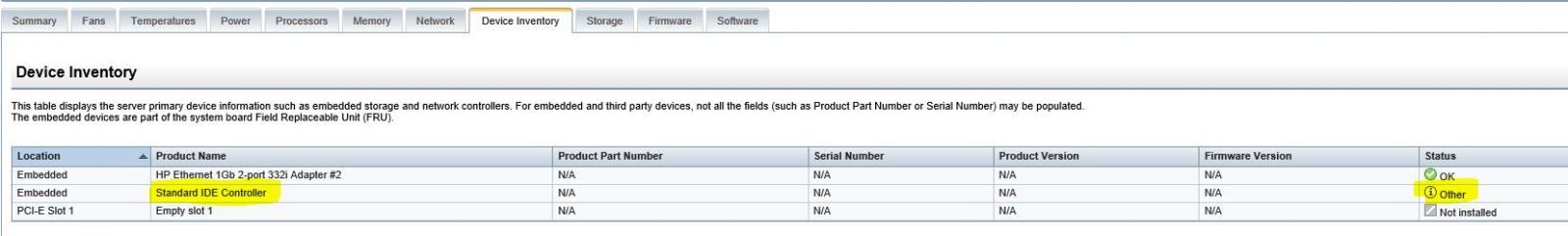

Es bleibt aber trotzdem die Frage, was iLO mit dem Status "other" meint und warum es nicht erkennt, dass der Controller auf dem System Board sitzt. Bei sinio tut es das ja trotz AHCI-Modus auch.
Woher bezieht iLO seine Informationen bzgl. Hardware? Unter Device Inventory und Storage werden ja erst brauchbare Daten angezeigt, wenn der Server läuft. Zum Teil auch erst, wenn das OS gebootet hat. Kommuniziert iLO womöglich mit einem Dienst der OS (Windows Server 2012 R2). Kann es daran liegen, dass hier was nicht sauber installiert ist? Ich habe Server 2012 R2 allerdings mittels IP installiert, von daher hätte ich gehofft, dass hier alles passt.
Du darfst gerne auf mein Treiberpaket zurückgreifen, Link auf der ersten Seite.
Der entsprechende Dienst unter Windows sind die AMS (Agentless Management Services).
Intelligent Provisioning ist nur meine zweite Wahl fuer eine Installation von Windows,
da hier jede Menge Software installiert wird, die ich auf meinen Systemen nicht haben möchte.
Result! Ich hab Dein Treiber-Paket für 2012 R2 komplett installiert. Nach dem Neustart kann iLO den SATA-Controller wieder sauber einordnen :banana:
Herzlichen Dank dafür!
