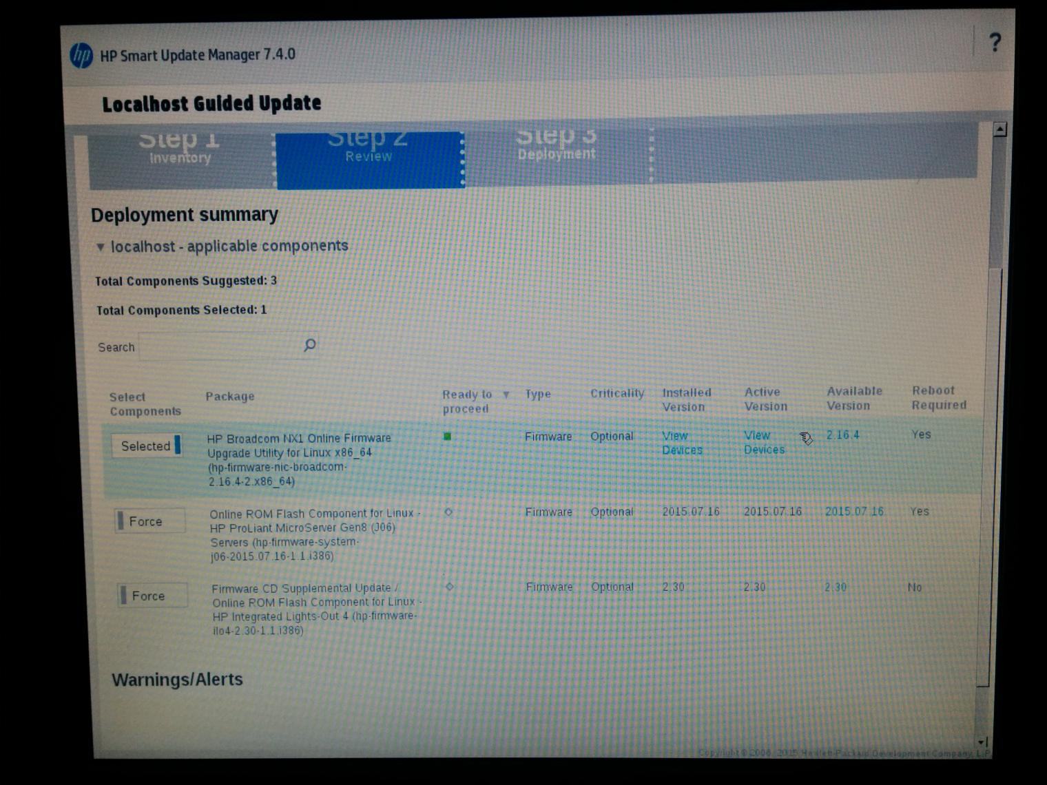

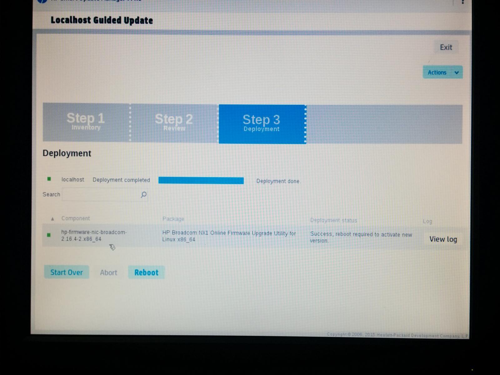

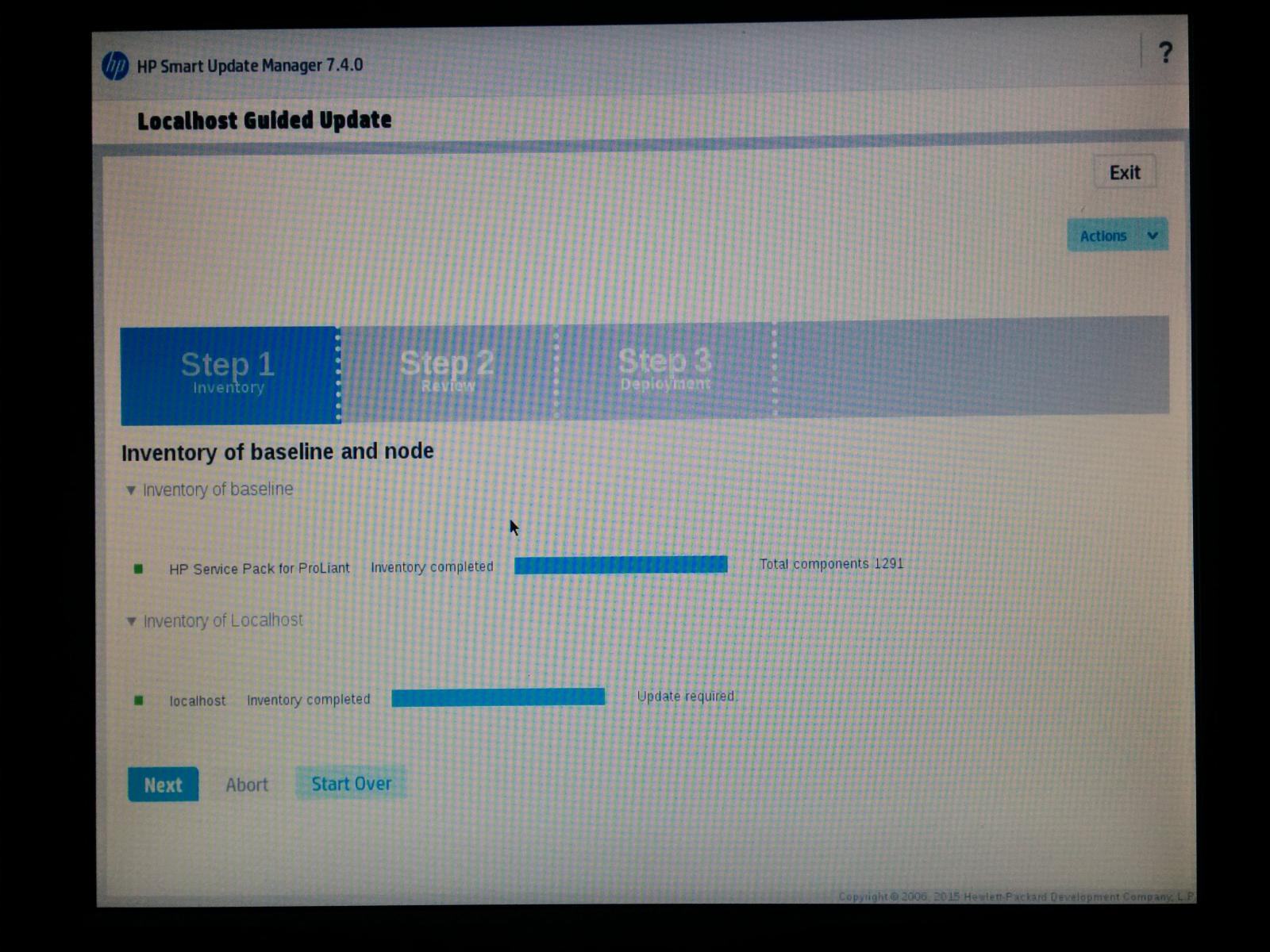

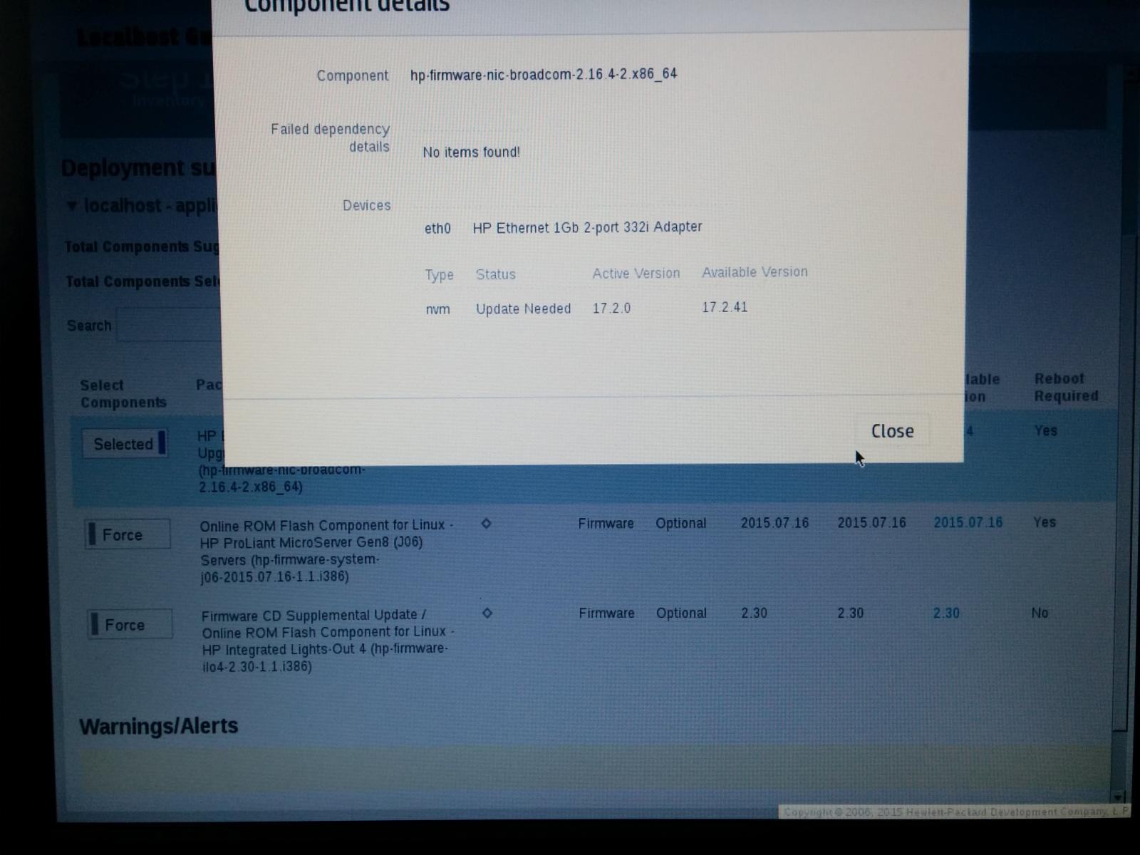

So sieht das ganze jetzt aus. Was ich aber noch immer nicht geschafft habe ist das Update für den Netzwerkadapter.
Laut Log wurde das Update installiert, aber die FW wird nicht aktualisiert. Ich habe den Reboot durchgeführt und den Microserver nach dem Neustart ausgeschaltet und wieder eingeschaltet mit dem selben Ergebnis. Muss ich den Server direkt runterfahren ohne Neustart?

Bei mir herrscht EXAKT das gleiche Problem! Ich habe es auch mal mit der Windows Variante
des Updaters (google: cp027935.exe u. cp027179.exe) anstatt der SPP ISO versucht:
Hier gibt es zwei Versionen (Unterschied ist mir nicht klar: 5.0.0.1 u. 5.0.0.1(B) )
Trotzdem: Das gleiche Trauerspiel! Beide Installer zeigen mir zwar an "not up to date"... installieren angeblich successfully...
aber nichts hat sich nach Reboot/Power-Cycle verändert! :fire:

Es lief bei mir sowohl im ILO, als auch unter einem installierten Windows (angeblich) fehlerfrei durch.
In beiden Fällen wird im Log ein erfolgreiches Update bestätigt. Trotzdem ist nach Reboot
die alte Firmware drauf.

Ich bin gerade am suchen, ob ich einen Firmware Updater für den BCM5720 finde. Broadcom ist ja leider recht verschlossen; aber evtl. gibt's
was von anderen Herstellern. Das BIN File der Firmware lässt sich ja problemlos extrahieren.
EDIT: Es gibt zwar etwas von anderem Hersteller und sogar von Broadcom selber; aber das Risiko hier die Firmware zu
zerstören sehe ich als zu hoch an.
