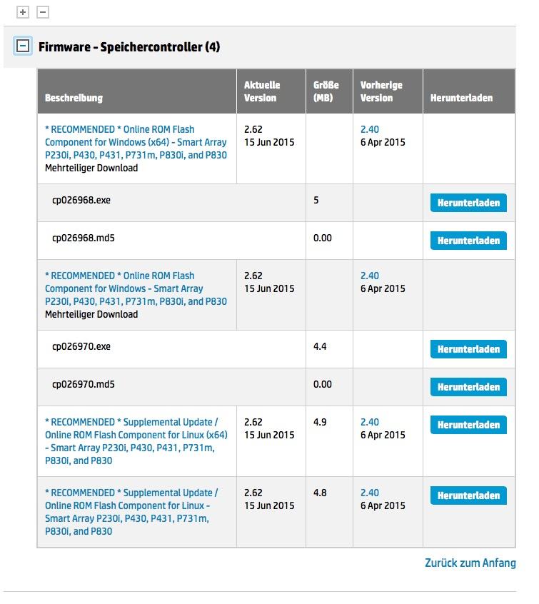

Hallo Zusammen,
ich wollte die Firmware/BIOS-Updates herunter laden. Aber bei der Angabe des Betriebssystems (Server2012R2) kommt einzig bei der Sprachauswahl Deutsch "Server2012"...und dann nur im Attachment aufgezeigten Updates. Aber die betreffen doch nicht das BIOS?!
Mache ich was falsch?

@gsavel: Englisch ist die einzig brauchbare Treibersprache, sonst fehlt so gut wie alles Wichtige.
Mein Treiberpaket ändert nichts an den Lüftergeschwindigkeiten, Post 3901 gibt Dir einen Anhaltspunkt, was sich auf die Lüftergeschwindigkeit auswirkt.
