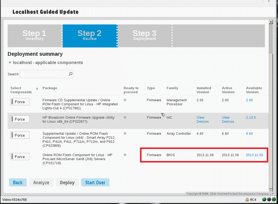

Ich habe gerade mein neues Spielzeug ausgepackt und bin nun auf der Suche nach den aktuellen Versionsnummern.
Das hier ist der Stand frisch aus dem Karton:
Code:
HP ProLiant System ROM			11/09/2013
HP ProLiant System ROM - Backup		11/09/2013
HP ProLiant System ROM Bootblock	02/04/2012
iLO					2.10 Jan 15 2015
Intelligent Provisioning		N/A
Server Platform Services (SPS) Firmware	2.2.0.31.2
System Programmable Logic Device	Version 0x06
Von hp.com habe ich mir das HP Service Pack for ProLiant 2014.09.0 runtergeladen und den Kleinen auch gleich davon gebootet. Das SPP behauptet dann: alles aktuell - stimmt das? :hmm:
Am Threadanfang hier steht schließlich was von BIOS 06/06/2014. Leider funktioniert der nebenstehende Link im Moment nicht.
Was sind die aktuellen Versionsnummern und wo finde ich die Updates?
Tut mir leid, wenn das eine blöde Frage ist, aber die HP-Homepage ist wirklich was für Feinschmecker. :o

Jetzt war der FTP-Server wieder zu erreichen und ich konnte problemlos das BIOS 06/06/2014 vom USB-Stick flashen. :banana:

@hppmsfan: Ich habe das Intelligent Provisioning jetzt mal installiert und es anschließend gebootet und ihn nochmal nach Firmwareupdates suchen lassen. Er hat tatsächlich noch was für die Broadcom NIC von 1.34 auf 2.13.5 gefunden. Das habe ich ihn dann installieren lasssen. Er sagte "Installation Complete" und nach dem Neustart sieht man, dass die VErsionsnummer noch die alte ist ud er bietet mir auch das Update erneut an. :stupid: Das war die CP023977, werde dem nachher mal hinterhergooglen, muss jetzt leider weg.
Abgesehen davon hat er mir die veralteten Firmware-Versionen aus dem SPP angeboten. Irgendwie nicht so richtig zentral organisiert, die Update-Verteilung bei HP. :hmm:
Edit:
Googelei ergibt, dass es sich bei dem fraglichen Update um einen Installer handelt, der offenbar für die Provisionierung von Red Hat Enterprise Linux 7 Server vorgesehen ist. Das changelog liest sich für meine Anwendung als nicht als relevant, weshalb ich mich da jetzt nicht weiter verbiege.

habe gerade die HP Service Pack for ProLiant 2014.09.0 geladen davon gebootet und interactive install ausgewählt und verstehe nicht warum er mir das update auf 2014 nicht anbietet. Bei automatically läuft alles durch und macht dann einen reboot ohne was zu installieren.
Momentane FW Stände und nach IP Update auf 1.62.31 gibt es keine UPDATES:
Gen8 09/11/2013
iLO4 2.0
IP: 1.62.31
@floxx: Die Links zu den Updates auf Seite 1 gibt es aus genau dem Grund, weil diese im automatischen Update von Intelligent Provisioning /
Service Pack for Proliant (noch) nicht erfasst/angeboten werden.
Die Versionen, die aktuell sind, sind in meiner Signatur gelistet.
