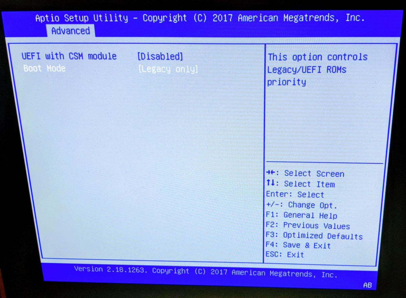

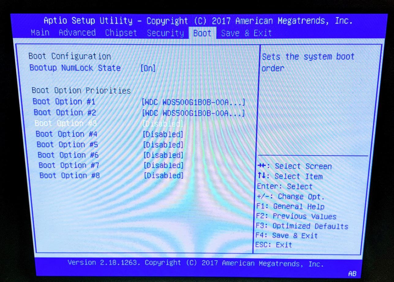

@flood: UEFI oder Legacy (und mit FW Updates) ?
Ich habe immer noch das Problem mit dem Boot freeze wenn ich Platten eingeschoben habe
Falls du demnächst Mal zufällig Zeit hast zu testen, ob er mit Platten auch im UEFI bei dir bootet (also zumindest Mal die Optionen F2 & F11 anzeigt und nicht nur Logo & Code 92) würde ich mich über ne kurze Rückmeldung freuen.

BIOS ist aktuell. SPP 17.10.2 könnte ich noch versuchen.
Ich weiß, dass er mein Ubuntu nach der Installation mit UEFI nicht gebootet hat. Allerdings habe ich da nicht lange nach Ursachen gesucht. Ich brauche kein UEFI und mit Legacy läuft alles rund.
