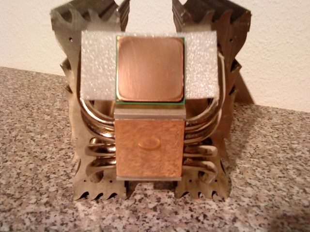

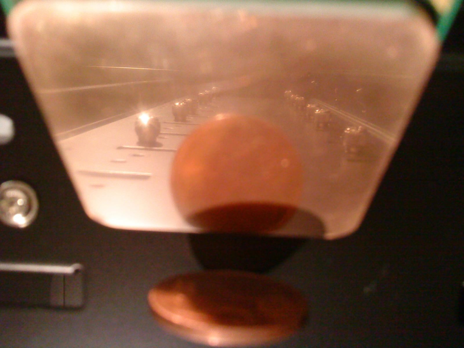

Fertig... Leider sind die Temps gestiegen :-[
Hab den IFX14 in verdacht, der ist dann morgen drann und die CPU schleif ich auch gleich ein zweites mal mit...
Gruß
Mach mal Fotos von der CPU morgen und dann auch vom Kühler, mit einer Münze oder ähnliches.
Handy Kamera :fresse:
Der IFX14 ist ja leicht Konkav von daher glaub ich eher das es daran liegt als an der CPU...
Gruß

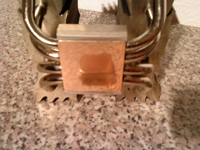

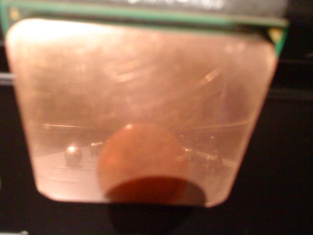

So, wie versprochen hab ich heute die CPU nochmal geschliffen und dazu den CPU Kühler IFX14 :d
unter Last hat die CPU und deren einzelnen Kerne jetzt 5°C weniger :coolblue:
Danke und Gruß :wink:
€: Ich kenn zwar den unterschied zwischen mit Wasser und mit WD40 schleifen nicht... aber mit WD40 gehts echt gut

Sehr gut :coolblue: Was genau hast du alles getan? Welche Polierwatte? Wärmeleitpaste?
Hatte gestern auch viel zu wenig WLP aufgetragen wie ich heute gesehen habe:fresse:
WLP ist von Noctua NT-H1, wären die Temps so mies wie gestern gewesen dann hätte ich es mit AS5 probiert.
Gruß
