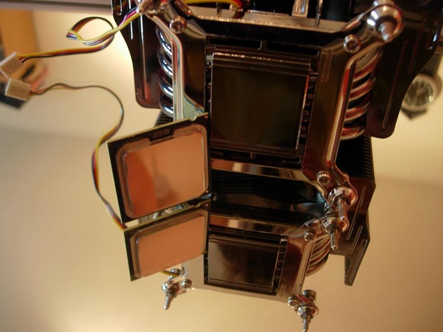

Also mein Quad ist wohl nach Aussage einiger User auch fällig :p - IHS Krumm.
Nun habe ich mir das hiermal durchgelesen. Im anderen Thread wurde auch gesagt nen Tropfen Öl zwi. CPU und Schleifpapier, ist das besser wie Wasser?
bzw hier das Zitat :
" Du schleifst mit 3M Nasschleifpapier auf Glasplatte(Kreisförmig mit Öl) erst200er, danach wenn Plan ist mit 1500er Körnung, Enthusiasten polieren mit Schleifpaste im Finish, mit Schwamm bis es spiegelt "
Ist das so Okay? Oder lieber so wie hier beschrieben?
danke

habe mittlerweile meine CPU geschliffen :)
jetzt habe ich aber immernoch nen miesen WLP Abdruck. Hab mir daraufhin nen 2. Mugen geholt xD das gleiche, nur mit viel WLp und 3,6 Ghz 65°C finde ich viel.
Kann man die CPU mit "Stahl fix Classic.. Für Hochglänzenden Edelstahl und Chrom" polieren? habe hier so ne Flasche/ Tube, ist wohl für unsere Dunstabzugshaube (Chrom)
Stahl fix habe ich auch schon getestet, ist nicht perfekt, wird aber besser als nur schleifen. Danach nicht vergessen mit Alk zu reinigen;).
geht daS?
Also wollte gleich nochmal nachschleifen ;)..aber es liegt dann wohl an den Mugen, ned an der CPu, dass der WLp Abdruck und Temp so mies ist.
Dan nwerde ich damit gleich mal bissel polieren :) also mit nem Tuch so drüber gehen oder wie geht das am besten :P?

So wiederbelebt, habe es auch "getan" und ich muss sagen der Heatspreader ist zwar schön plan geworden ( wurde mit Haarlineal geprüft!!!), brachte aber garnichts, die Oberfläche ist nur noch Kupfer! Was meint ihr, noch mal schleifen oder lieber lassen?
Naja, *edit*dass es nichts bringt *edit* kann man nicht so sagen, da ja auch die Dicke des IHS geringer geworden ist und damit auch der Wärmeübergang zum Kühler höher ist.
Ich kann dir rhetorisch immer nicht ganz folgen, auf welche Aussage bezieht sich dein Satz?
Er meint durch das schleifen ist logischerweise der IHS ( Heatspteader) dünner geworden und die Wärme wird so noch schneller übertragen!!!
Ob dünner oder dicker HS macht keinen Unterschied zwischen den Endtemps.
Wie beim Auto: je leichter, umso größer die Beschleunigung, aber für die Endgeschwindigkeit hat das Gewicht kaum einen Einfluss. Da zählt dann nur der Luftwiderstand, oder in diesem Fall die Wärmeleitfähigkeit.....
Die CPU kühlt sich bei dünneren HS aso nur schneller ab... wird aber auch schneller heiss....
Ach so, ok aber dann bewegen wir uns im Bereich von 0,X Grad Verbesserung...
Dann kannst du gleich den HS abnehmen.
Also noch mal geschliffen und die Artic Ceramique anders aufgetragen und es brachte sage und schreibe... 5° :banana: Also das ist dann doch sehr Ok:fresse:
