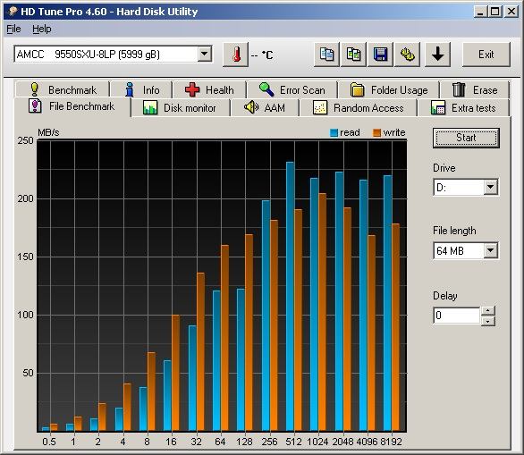

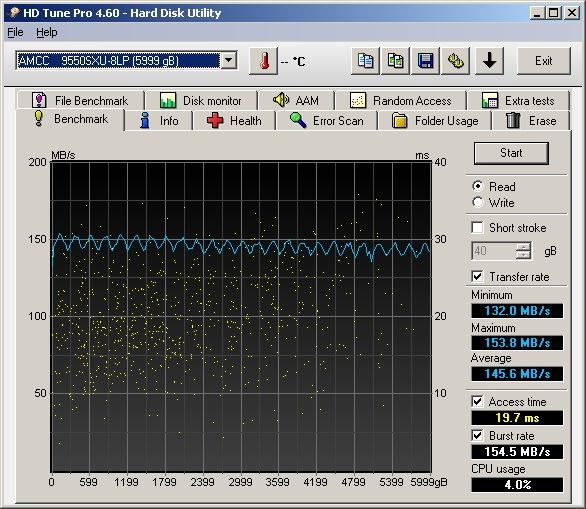

Hallo zusammen.
Ich habe mir nun ebenfalls 4 Exemplare gegönnt.
Die Platten werden an einem 3Ware 9550SXU-8LP betrieben.
Leider sind die Benchmarkergebnisse eher verwunderlich. Etwas mehr Performance als ein Single-Drive...
Das Array ist fertig initialisiert, WriteCache ist aktiviert.
Anbei zwei Screenshots
Vllt. weiß jemand Rat :-)
Paar Daten:
3Ware 9550SXU-8LP
Raid5, Stripe Size: 256KB
NTFS (offset=2048), Win2003 R2

@kekz
Kannst ja mal bei HD Tune die Blocksize erhöhen.
Danke für den Tipp. Doch welcher Wert ist repräsentativ für sequentielles Lesen+Schreiben auf Dateisystemebene?
Wenn man von einer NTFS-Blockgröße von 4KB (Standard) ausgeht, sollte entsprechend der Wert in Bild1 bei 4KB maßgeblich sein.
Kann das sein? Oder unterläuft mir ein Denkfehler?
