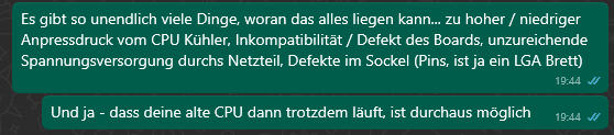

Selbige Tips habe ich ihm auch gegeben, erfolglos für den 10900X.

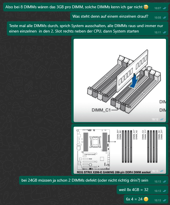

BIOS hat nur 24GB ausgegeben, laut seiner Aussage sollten 32GB drin stecken (also 8x 4GB Dominator Platinum, zumindest hab ich das seinem Bild entnommen)
Das könnte auf ein Problem mit verbogenen Pins im Sockel hindeuten, einem Defekt am Mainboard, einem ungleichmäßigen Anpressdruck des CPU Kühlers oder auch einem Defekt der RAM Riegel.
Wenn die Kiste nicht startet, dann steckt man zuerst alle USB Stecker ab und lässt lediglich einen Ram-Riegel stecken.
Wobei man hier erstmal feststellen sollte, welche RAM Riegel und/oder Slots denn überhaupt funktionieren, es scheinen ja nicht alle zu sein.
´Das beste ist wirklich du findest jemanden der die CPU bei sich testen kann. Dein Käufer scheint nicht gerade Hilfreich zu sein.
Und was soll die Vollbestückung überhaupt? Weiss doch jeder bzw. müsste wissen, dass bei Belegung aller Slots es sehr oft Probleme gibt. Mein x370 Taichi will da bei 4 Riegel auch nicht richtig. DDR 4 Ram mit 32 oder 64 GB Set, bestehend aus 2 Riegel gibt es überall zum günstigen Preis. Bei DDR 2 hätte ich noch verstanden, da es die kaum gibt.
Wir sind hier bei X299 und einem Quadchannel Speicherinterface. Kannste mit dem AMD x370 überhaupt nicht vergleichen.

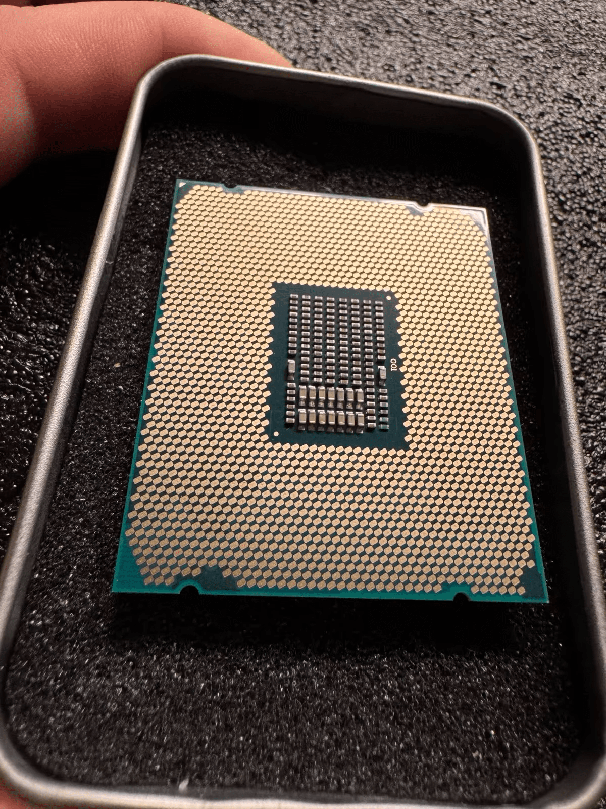

Genau das ist der Punkt. Beide Seiten können nicht nachweisen das etwas nicht aus Eigenverschulden passiert. Eventuell ein Bild vom Sockel fordern ?
Ein x299 System bestückt man normalerweise immer mit 4 RAM Riegeln, sonst hast ja kein Quadchannel.
korrekt ✅
Trifft ja auf die meisten Server / Workstation Systeme zu
Mein TR hat 8 Channels, aber da hab ich jetzt mal welche entfernt, damit der Speichercontroller weniger zu tun hat, der gute ist mir tüchtig warm/laut geworden
Er hat nicht 4, sondern 8!
8 DIMMs verbaut, BIOS hat nur 24GB ausgegeben, laut seiner Aussage sollten 32GB drin stecken (also 8x 4GB Dominator Platinum

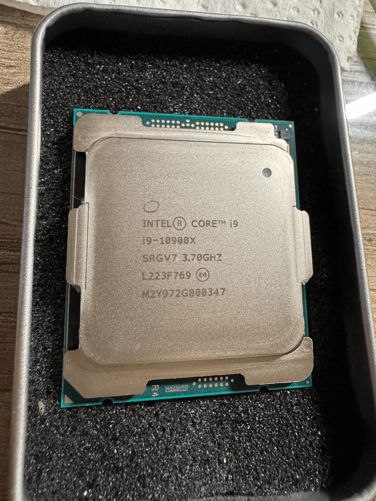

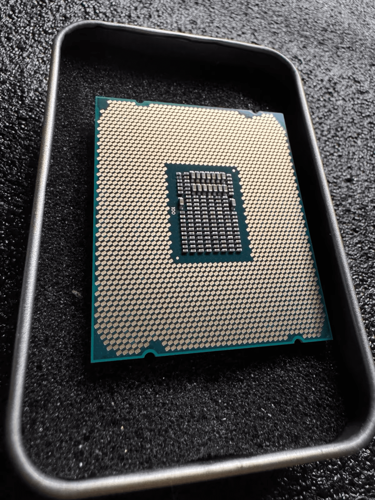

Wenn man dem genauen Wortlaut folgt: natürlich hat er nur Bilder der CPU gesehen, entsprechend hoch aufgelöst.
Gern hier einfach mal die originalen Bilder aus der Anzeige im Spoiler, auch wenn ich nicht glaube, dass die irgendwas zur Sache tun :)
