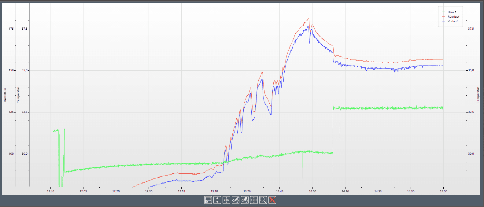

Jetzt zu den Werten:
GPU1+2 halten sich auf 46°C im Maximum. Beide laufen mit 1466/3800 MHz und 1.231v bzw. 1.262v. Die Raumtemperatur beträgt 24.4°C bei 48.9% Luftfeuchtigkeit. Die Wassertemperatur des Rücklaufs beträgt 35.5°C die des Vorlaufs 35.0°C. Der Durchfluss liegt bei 127l/h. Die Lüfter drehen mit 700 RPM. Das geringe Delta zwischen Vor- und Rücklauf sagt eigentlich, das die zwei 180er Lüfter nicht optimal sind, oder?

Das geringe Delta zeigt das der Gigant gut kühlt oder die Sensoren Schei##e sind oder das die Messwerte bei niedriger Last (Idle??) erzeugt wurden. Delta KW/Luft liegt bei ca.11 K - also behaupte ich mal: Idle ist das beim Gigant nicht.
Wenn ich in mein Testsystem ca. 500 Watt reindrücke liegt das Delta WW/KW bei ca. 2,5 K. 35°C Wassertemperatur ist aber klar der Grund warum Deine HW so warm ist.
Können die Lüfter auch schneller drehen? Wenn ja, bitte mal eine halbe Stunde damit betreieben und dann dei Werte posten.
Nein die gehen nur mit 700 RPM was mir aber schon zu laut ist. Ich werde wohl 18 140mm Lüfter bestellen und diese im Gigant montieren. Die Last lag an der Steckdose bei 560W nur für den Rechner.
