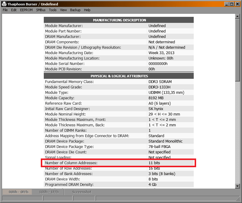

Ich habe jetzt auch ein paar PC3-14900E Module mit 2x9 ICs hier und kann schon mal sagen, dass diese kein High Density Speicher im Sinne dieses Threads sind. Soll heißen, sie sollten problemlos mit voller Kapazität auf allen Intel und AMD Plattformen funktionieren; in den meisten Fällen dann eben ohne ECC Funktionalität, wenn diese von Chipsatz oder CPU nicht unterstützt wird.
An der Rot markierten Stelle würde bei High Density Modulen eine 11 stehen.

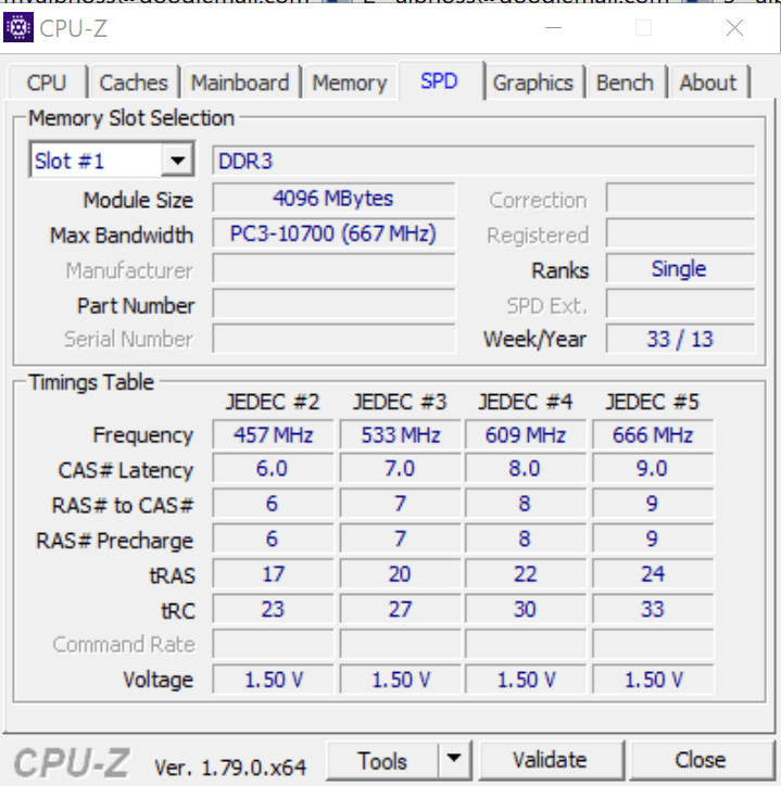

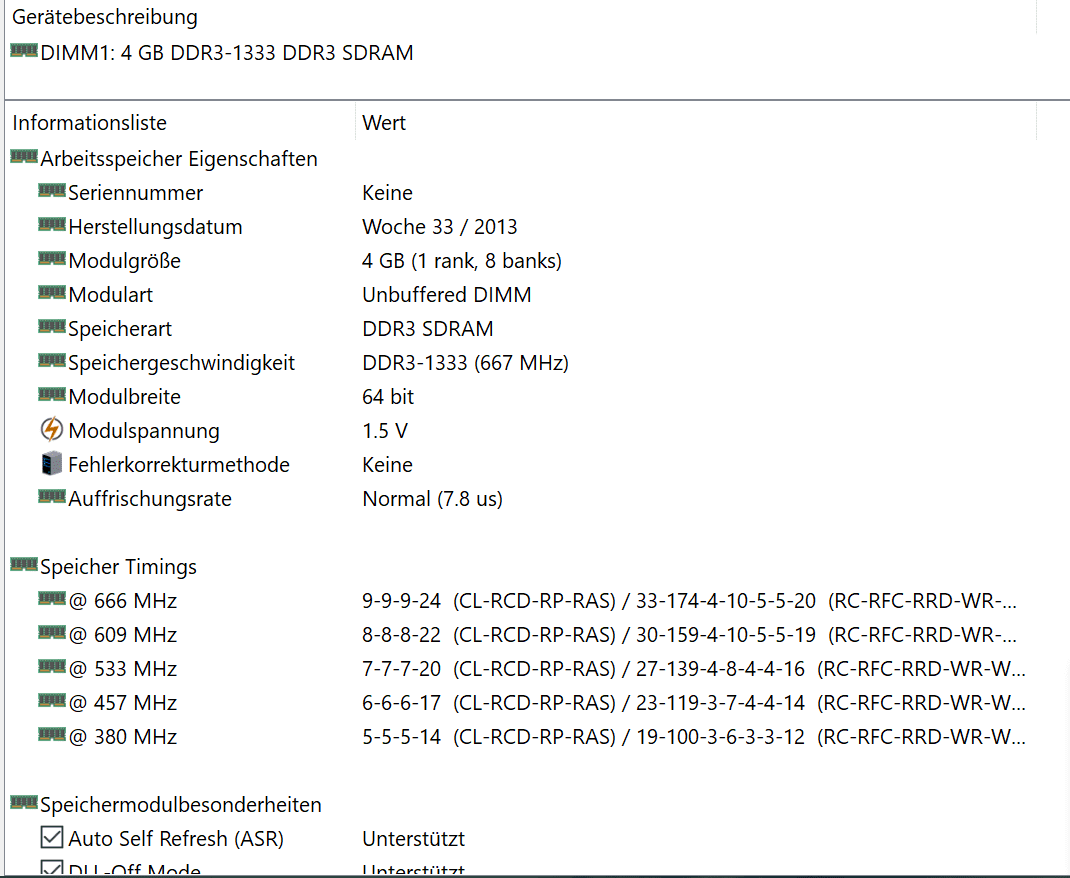

High Density DDR3 Memory - Nur für AMD?
8GB DDR3-1333 Hynix MFR 4Gbit 1024Mx4 (H5TC4G43MFR)
Hallo!
dieser Thread ist zwar schon älter, aber vielleicht antwortet mir jemand.
So wie es aussieht habe ich vor 4 Jahren beim Kauf des neuen PC so ein RAM (plus A55 Chipsatz) erwischt.
Das Modul scheint, laut Task-Manager während des Tests mit prime95, die volle 8GB Kapazität zur Verfügung zu stellen, aber SPD Werte zeigen sowohl bei CPU-Z als auch bei Aida64 nur 4GB an.
Hier Screenshots:
Aida64
CPU-Z
Was haltet ihr davon? Weiß jemand was es zu bedeuten hat?
Ich danke euch
Kannst du mal einen Thaiphoon Burner Screenshot von dem Modul zeigen?
Es sollte die Column Address Bits auslesen und im Report Mode auch anzeigen.

Ausgehend von dem Hex Dump handelt es sich um High Density Memory im Sinne des Startbeitrags:
attachment.php
Auf FM1/FM2(+) und Intel Desktop Systemen werden diese nur mit halber Kapazität angesprochen, das hatte ich mit meinen eigenen HD RAMs hier im Thread verifiziert.

Könnte jemand Auskunft geben, ob ein mit D9PQL Speicherchips besetzter RAM, mit der Bemerkung "Major Chip for AMD 1720", auf einer normalen FX CPU läuft?
Die ICs selbst sind in der Regel nicht das Problem, G.SKILL hat D9PQL auf diversen Kits wie z.B. F3-1600C9Q-32GXM verwendet (Link). Es geht bei der Problematik hier im Thread eher um die Organisation des Moduls, genauer der Column Address Bits.
Nochmal: Die Chips sind dafür nicht relevant, sondern andere Faktoren wie die Organisation. Lies das SPD mit Thaiphoon Burner aus und lad mir den Dump hoch, dann schau ich es mir an.
