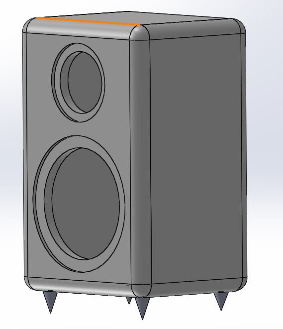

Spiele gerade ein wenig mit nem CAD Programm rum bezüglich der Optik.

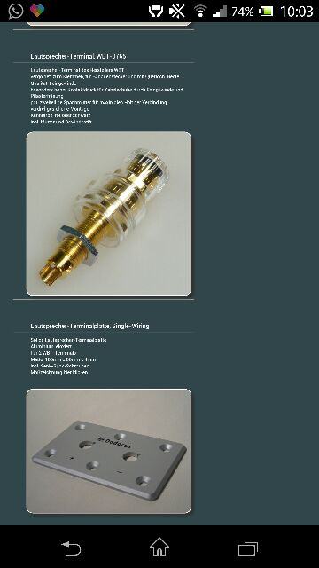

Könnt ihr mir einen Hersteller für schicke Spikes und Terminal empfehlen?
Aktuell könnte ich mir das Gehäuse so gut vorstellen:
alle Kanten abgerundet (19mm Radius), Spikes vorne etwas länger als hinten, damit der LS auf Kopfhöhe ausgerichtet ist, Lackierung in hochglanzweiß.

Ich finde Spikes einfach super schick, deshalb möchte ich unbedingt welche an meine neuen kleinen Lautsprecher dran machen.
So unterschiedlich sind die Geschmäcker, ich find die Teile einfach hässlich. :fresse:

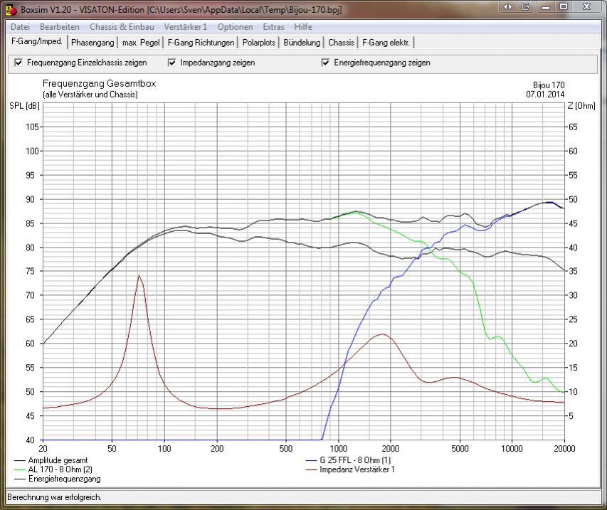

Da ich mich jetzt für die Bijou 170 mit G25FFL als Hochtöner entschieden habe. Bräuchte ich noch etwas Hilfe bei der Frequenzweiche.
Davon habe ich nämlich keine Ahnung und habe jetzt einfach durch ausprobieren mit Boxsim an der Weiche rumgebastelt.
Bis 7kHz unterscheidet sich der Frequenzgang kaum, aber drüber geht es leider auseinander und das bekomme ich nicht wirklich hin.
Habt ihr da Tipps parat?
Die Optik soll dann so werden wie auf dem Bild. 19mm Radien rundrum und Spikes.

Spikes sind meist sub-optional für den Klang, sieht nur gut aus, das ist auch schon alles, ich empfehle Gummifüsse!!!
Man muss Spikes bzw. Gummifüße schon richtig einsetzen um den Klang zu verbessern. Spikes koppeln an, sprich leiten die Schwingungen des Gehäuses in den Boden ab. Der Lautsprecher spielt dann hörbar präziser und knackiger, aber nur wenn der Boden schwer und hart ist. Laminat/Parkett fängt an zu schwimmen bzw. der Schreibtisch fängt an zu schwingen und klingt somit selber. Wer einen Betonboden hat, sollte gar keine Probleme haben. Am besten ist, wenn man Lautsprecher mit Spikes auf eine schwere Granitplatte stellt, die wiederum auf Gummifüße liegt. In dieser Konstellation werden die Schwingungen des Gehäuses in die Granitplatte abgeleitet und dort wird die mechanische Energie in thermische umgewandelt und da das ganze auf Gummifüße, die entkoppeln stehen, können die Vibrationen nicht in den Untergrund gelangen.
Lautsprecher nur auf Gummifüße habe ich noch nicht ausprobiert respektive gehört.
Ich habe mir für meinen Subwoofer die schraubbaren Gummifüße von Intertechnik geholt. Sehen 0815 aus, aber für Gummi sind die irgendwie sauschwer. Aber die verrichten Ihren Job mehr als gut. Und Billig auch noch. ich glaub so 5€ für 4 Stück
Wer weis wo ich solche Lautsprecherterminals herbekomme?
Die Polklemmen gibts ja reichlich, aber solche schicken Aluplatten (am besten gebürstet und schwarz eloxiert) finde ich nicht.
Und wenn nur komplette Terminals für über 100€ und für BiAmping.
