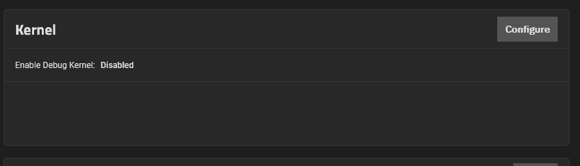

In der Cobia BETA gibt es jetzt die Option einen Debug-Kernel zu starten (siehe Screenshot), wäre das zur Fehleranalyse hilfreich? Ich will jetzt nicht an 1000 Stellschrauben parallel herumdrehen, daher nur vorab die Frage.
