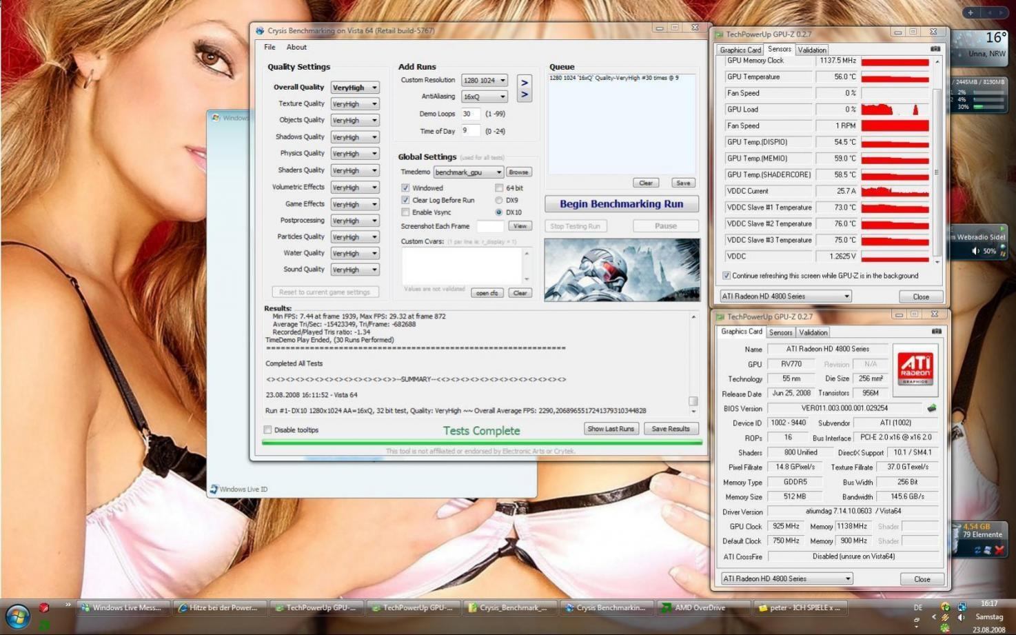

hier^^ kopiere einfach mal kompletten inhalt meines postes im CB 48xx OC thread ^^
CrysisBenchmark Windowed 1280x1024 16xQ AA Treiberseitig alles auf Very High 30Loops.
Bekomm aber den 64bit Mode nicht zum laufen
validation:
http://www.techpowerup.com/gpuz/5335p/
Daten:
GPU: 925MHz
RAM: 1137,5MHz
MAX Temps:
GPU: 66°C
RAM: 62°C
SpaWa: 95°C
Sonnstige werte:
durchschnittliche auslastung 96%
Max Ampere ( kp wozu das im GPU-Z amgezeigt wird ) 61A
System:
AMD X2 6000+ @ 1GHz ( aus versehen, deswegen so wenig FPS )
MSI K9A2 CF
8GB DDR2 800
PowerColor HD4870 512MB
PowerColor HD4870 512MB NON-PCS
Kühler AC S1
2x Scythe Kaze Jyu 100
Unterplatte des Stock zwecks SpaWa und Ram kühlung
alles UN-gemoddes und KEIN Costum Bios oder sonnstige veränderungen.
GPU-Spannung sind die Standard 1,263v
mfg,
TGSN4K3
validation:
Daten:
GPU: 925MHz
RAM: 1137,5MHz
MAX Temps:
GPU: 66°C
RAM: 62°C
SpaWa: 95°C
Sonnstige werte:
System:
MSI K9A2 CF
8GB DDR2 800
Kühler AC S1
mfg,
TGSN4K3
