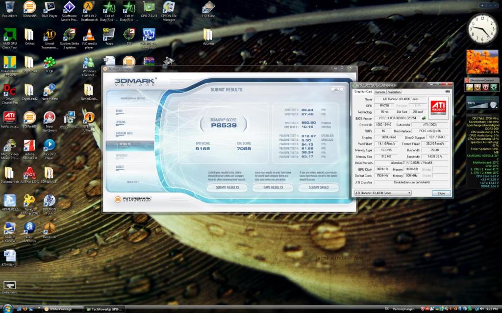

Hi,
hier mal meine 4870 PowerColor mit Wasserkühlung 880/1100Mhz!
mfg
Ich schaffe zur zeit 870/1100 mit Standard-Spannung. Da sollten bei ihm auch 880MHz drin sein. :)

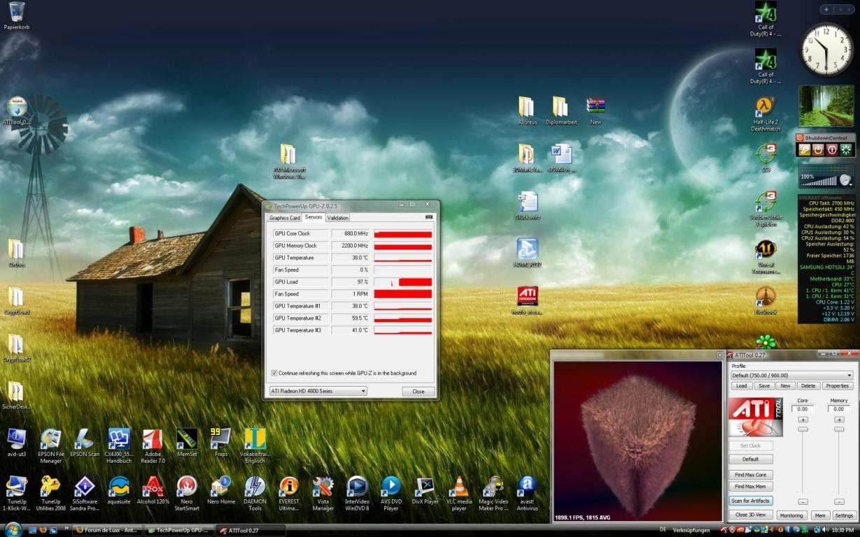

Was für einen Kühler hast du verbaut und wie sind deine Temps. Lass doch mal Ati Tool Artefact Scan eine Weile laufen mit GPU-Z Temperatur Sensoren nebendran wenn du Lust hast ;)
Es ist ein D-TEK Fuzion GFX verbaut.
ATITOOL lass ich morgen drüber laufen.
Idle temps sind so bei 32°C und Last 38°C!
