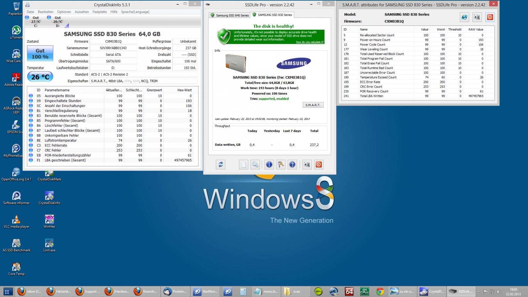

hab grad zufällig ne gebrauchte 830er mit 64GB bekommen, sehe gerade alte FW CXM01B1Q rauf.
möchte gerne die aktuellste (falls bugfree!!!) flashen und bei der Gelegenheit auch einen secure erase machen, da der User alle seine Daten drauf gelassen hat.
wenns geht auf ne leere CD ein ISO brennen mit dem Flash und gleichzeitig dem SE, Magician Tool macht keinen SE und sagt zugleich ich hätte die aktuellste FW drauf....?:rolleyes:
Die hat doch erst 236GB geschrieben und dafür 18 P/E Zyklen verbraucht (wo kommt die denn her?), da braucht man kein Secure Erease zu machen um wieder mehr Performance zu bekommen, das ist doch keine Sandforce. Die 01er FW hat zwar das Problem, dass mit der Zeit die Performance nachlässt, lesend wie schreiben, aber bei den paar geschriebenen GB bzw verbraucheen P/E Zyklen ist davon noch überhaupt nichts zu merken. Mache das FW Update, partitioniere neu und nutze sie! Viel Spaß.

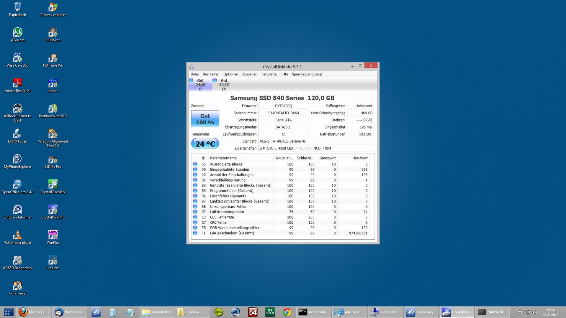

Du hast vollkommen Recht, genau das mit den B1=18 kam mir komisch vor, als ich mir vorher meine 840er anschaute. Gut die hat doppelte Kapazität, aber trotzdem.
Wenn man hier ableiten kann, bei der 840 120GB sind B1=4 @464GB vs. 830 64GB sind B1=18 @237GB. Beide ~ 4mal voll beschrieben ---ergo würde ~ richtig sein, wenn man es von der 840er überträgt, daß die 830er hier ebenfalls ~4 ausweisen müsste, aber ist deutlich unterschiedlich.
wie siehst du das hier, vielleicht doch ein Fehler der alten CXM01B1Q FirmWare?

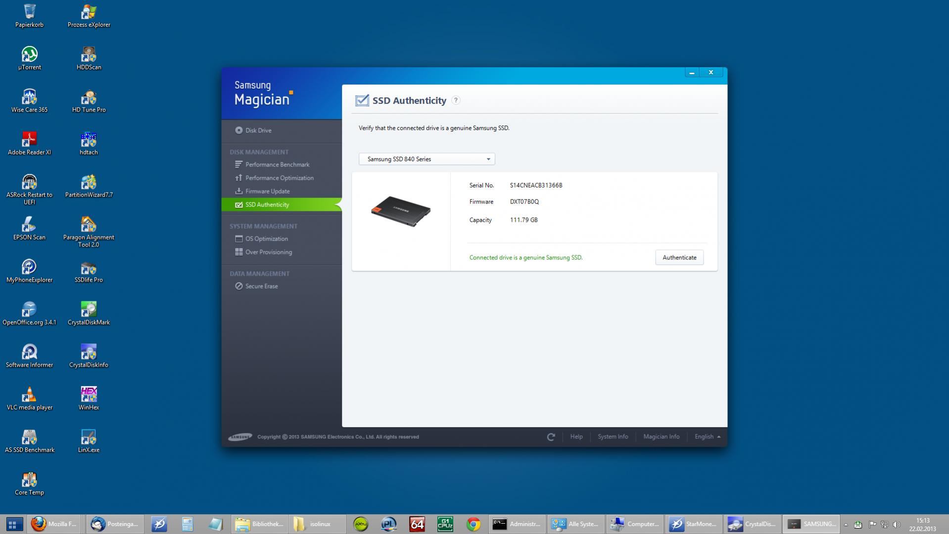

Die SSD war als externe USB im Einsatz....Samsung Magician gibt keine Authentification aus, warum? weil OEM vielleicht ????

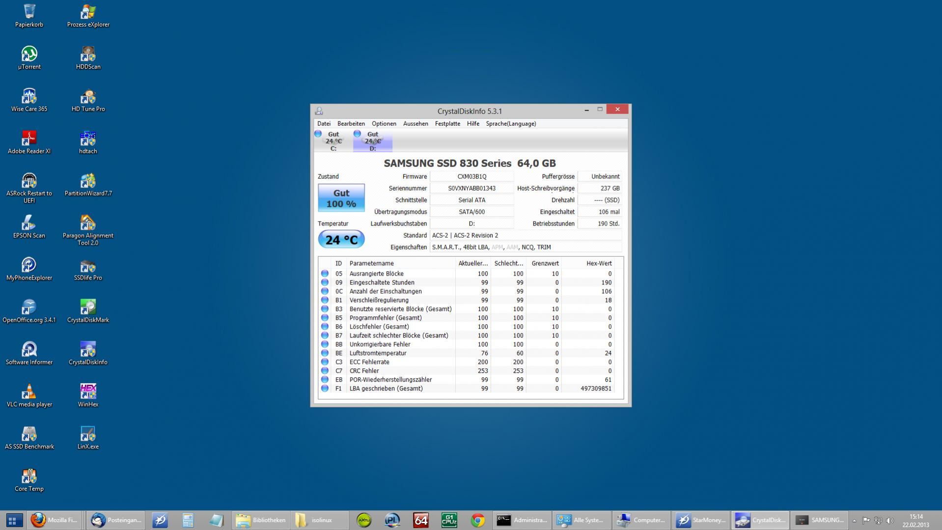

Screenshot (90).jpg Screenshot (91).jpg Screenshot (92).jpg Screenshot (93).jpg
wo sehe ich eigentlich, welche die neuste Firmware ist bzw. auch welche ich drauf habe?
das kannst du z.B. mit CrystalDiskInfo auslesen, siehe screens! ;)

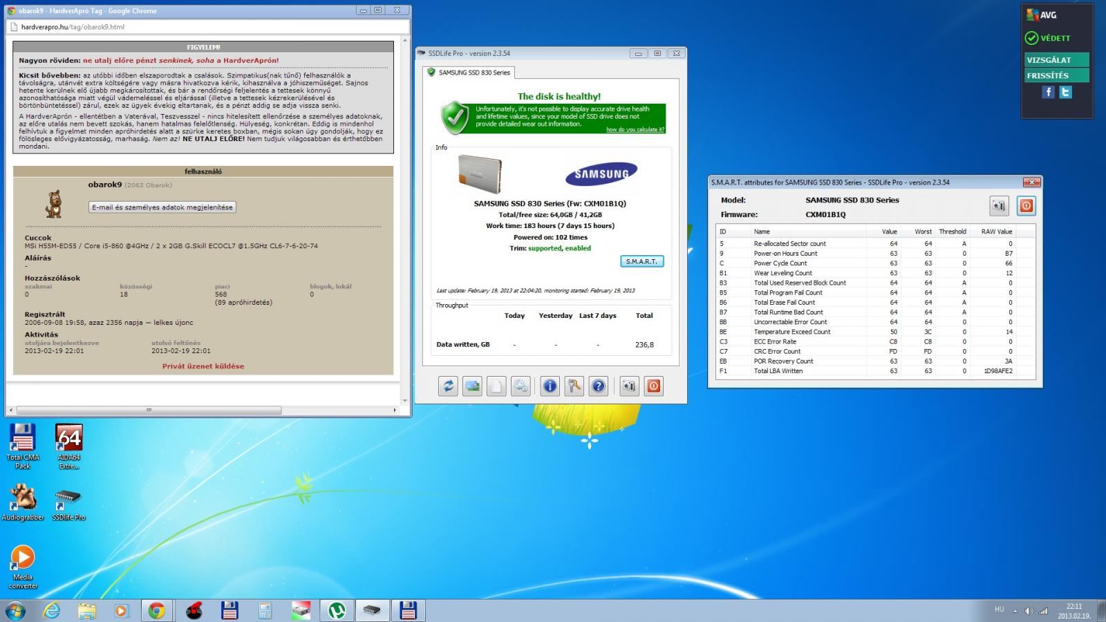

der eine war bevor ich kaufte, ledglich paar Tage vorher und nur 400MB wurden bis zu meinem screen geschrieben und trotzdem sieht man hier B1 +6, also von 12 auf 18 praktisch ohne Daten-write, weil die 400MB habe ich heute draufgespielt und da waren schon B1=18, seither keine Änderung in B1 mehr..........komisch, werde dies beobachten...(auf seinem screen hat mich der XY-user als ungläubigen Hund bezeichnet, weil ich paar screens von ihm wollte) :lol:
//edit:
hopaa, kann sein, weil die 12 hexa und meine 18 deci ausgelesen sind es hier die Differenz gibt, ja ausprobiert gerade=so :)
würd sagen, schon gut, hab viel schlechtere screens schon gesehen wie deinen!
//edit:
obwohl es eine neuere AS SSD Version 1.7.4739. gibt, und ich würde mal mit dem neuesten Intel driver testen....

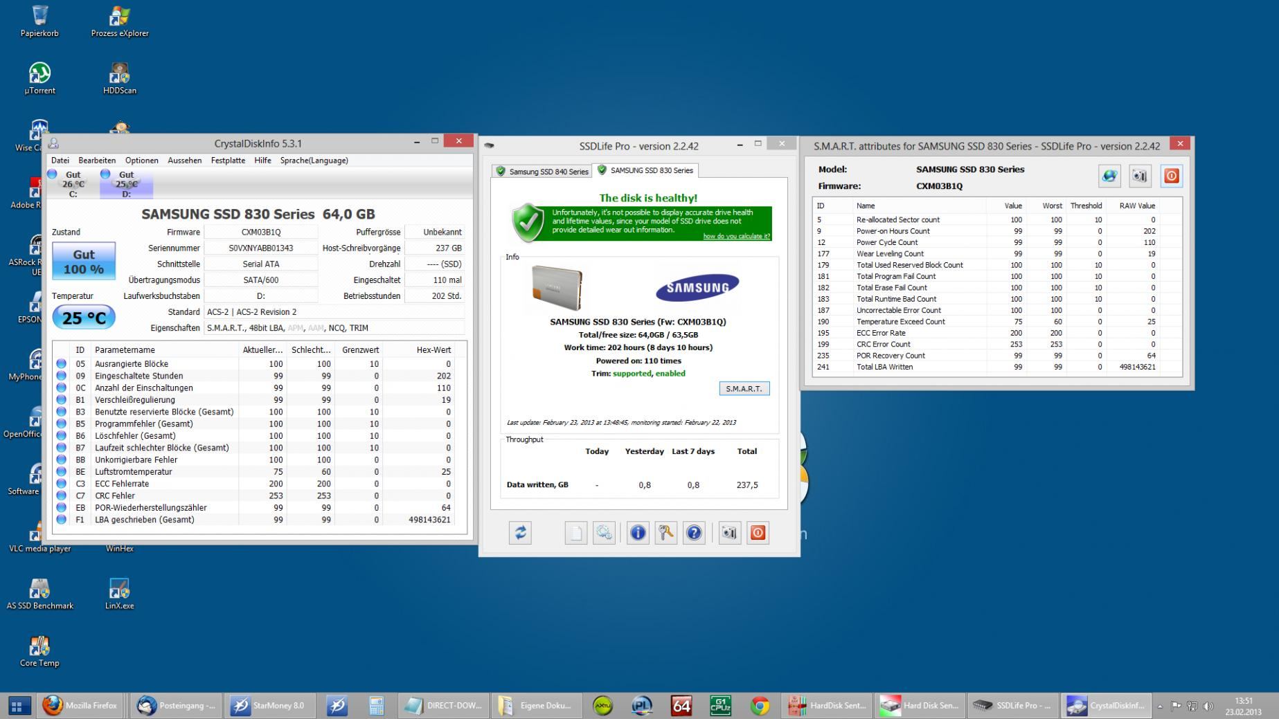

kannst du bitte nach dem B1 (177) parameter schaun bei deiner 830er!
bei meiner ist er schon wieder ohne Zutun (800MB geschrieben seither) von 18 auf 19 gesprungen.....:hmm:
Keine Ahnung, ich halte auch nichts von SSD Life und würde ich Traum nicht daran denkenn Geld dafür auszugeben um die S.M.A.R.T. Werte angezeigt zu bekommen, zumal es mit CrystalDiskInfo eine bessere Alternative gibt, die auch noch Open Source ist und bei der man genau erkennt, ob die Anzeige nun Hex oder Dezimal ist.
Jedenfalls ist auf dem Bild wo die 12 steht unten bei den Total LBA written die Anzeigen eindeutig Hex und bei anderen steht vielleicht nur zufällig kein Buchstabe dort. Erst wenn man nachrechnet und die 497457965 LBAs * 512Byte nimmt und durch 1024^3 teilt kommt man auf 237,2GiB und damit genau auf den Wert der Anzeige der Total Data Written, GB. Statt GB hätte aber dort GiB stehen müssen, aber das macht ja selbst Windows dauernd falsch.

obarok_9, Du hast aber mit 5,1 eine echt hohe Write Amplification, bei AerialGunner sind es noch nicht einmal 1.6!

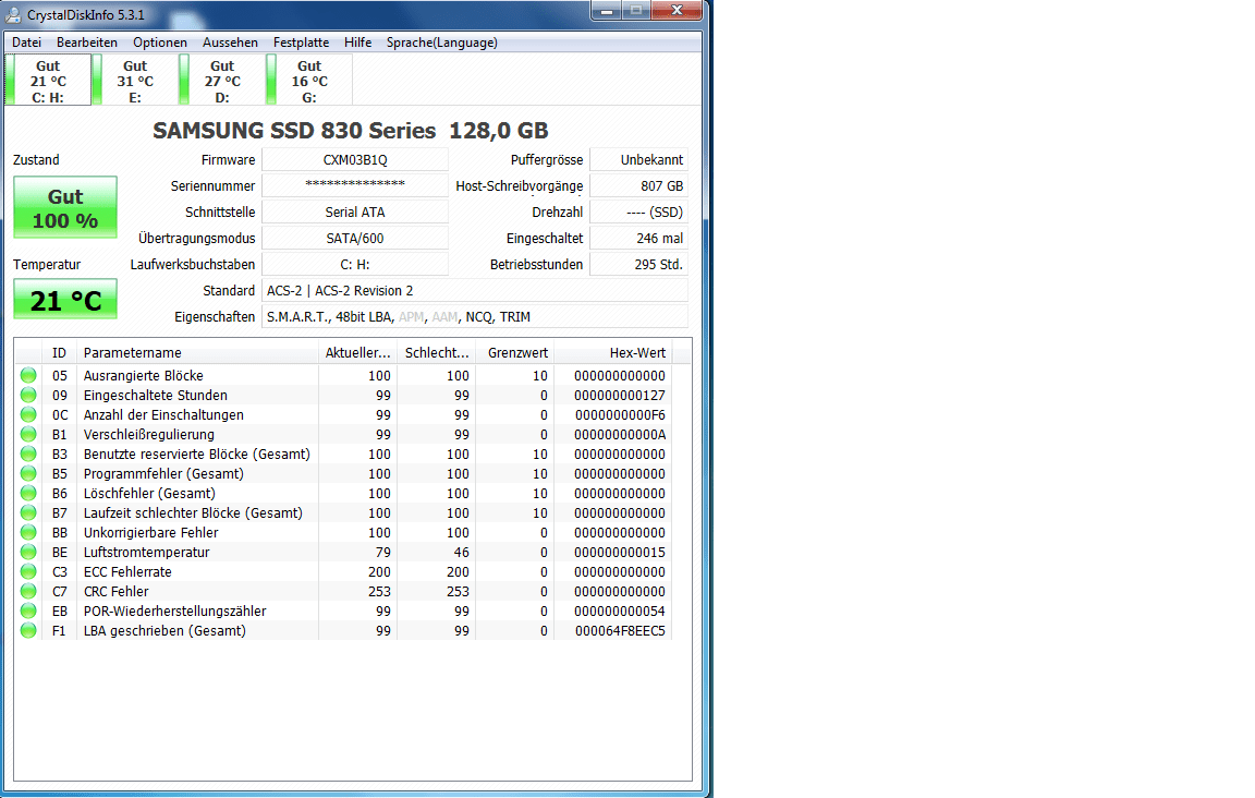

Hi,
sind die Werte so ok, oder sollte ich was ändern?
SSD 1 - 256:
SSD 2 - 128:
MfG The-Master
The-Master, die 128GB ist schreibend etwas lahm, ist da der Indexdienst drauf an? Irgendwas bremst jedenfalls etwas beim Schreiben.

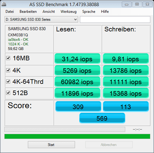

Sind meine Werte ebenfalls ok?
