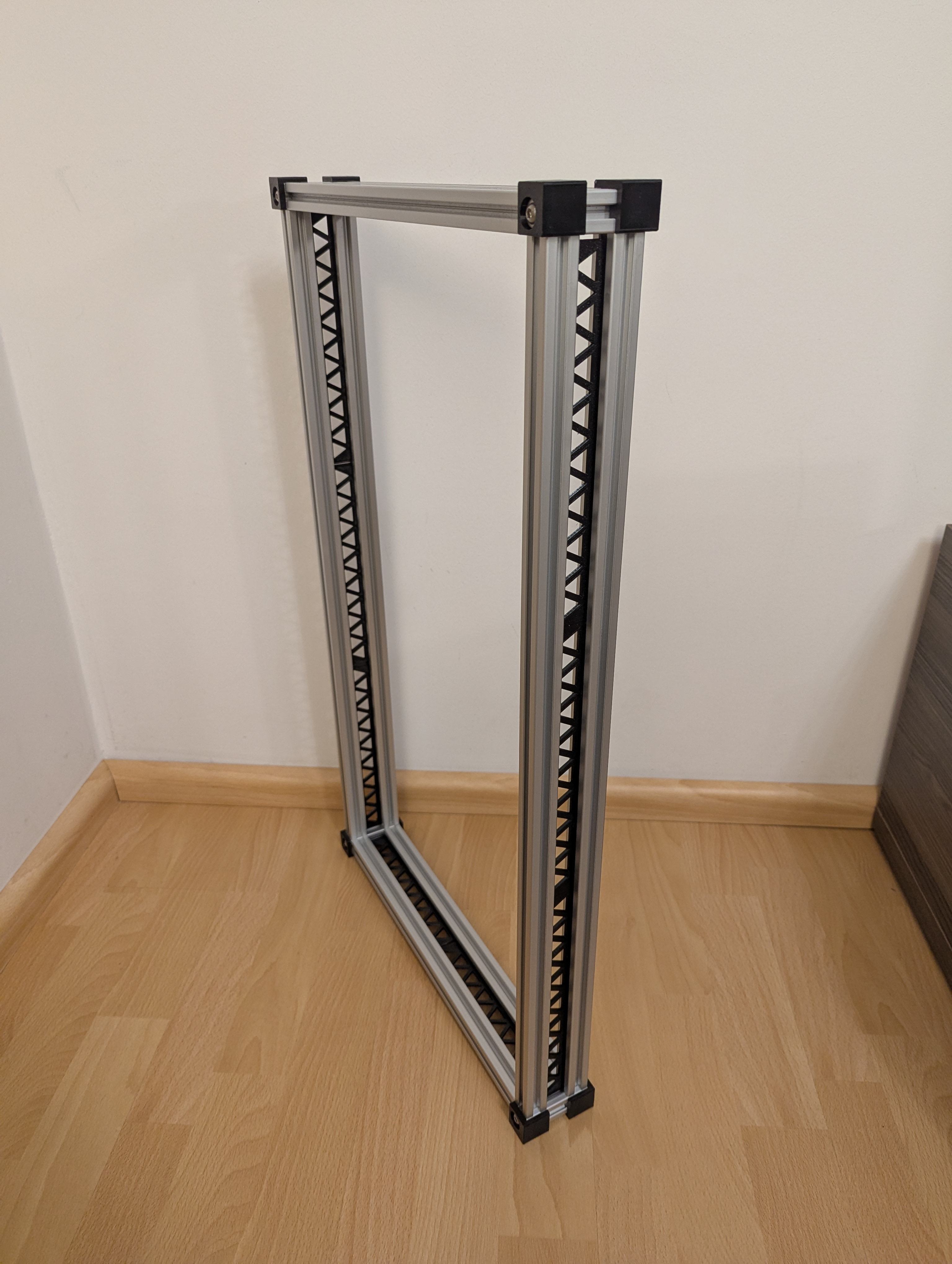

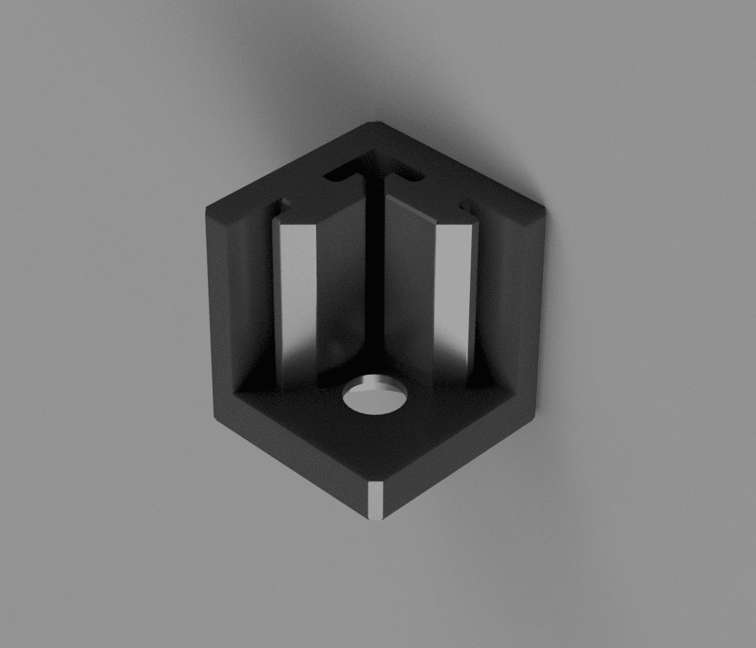

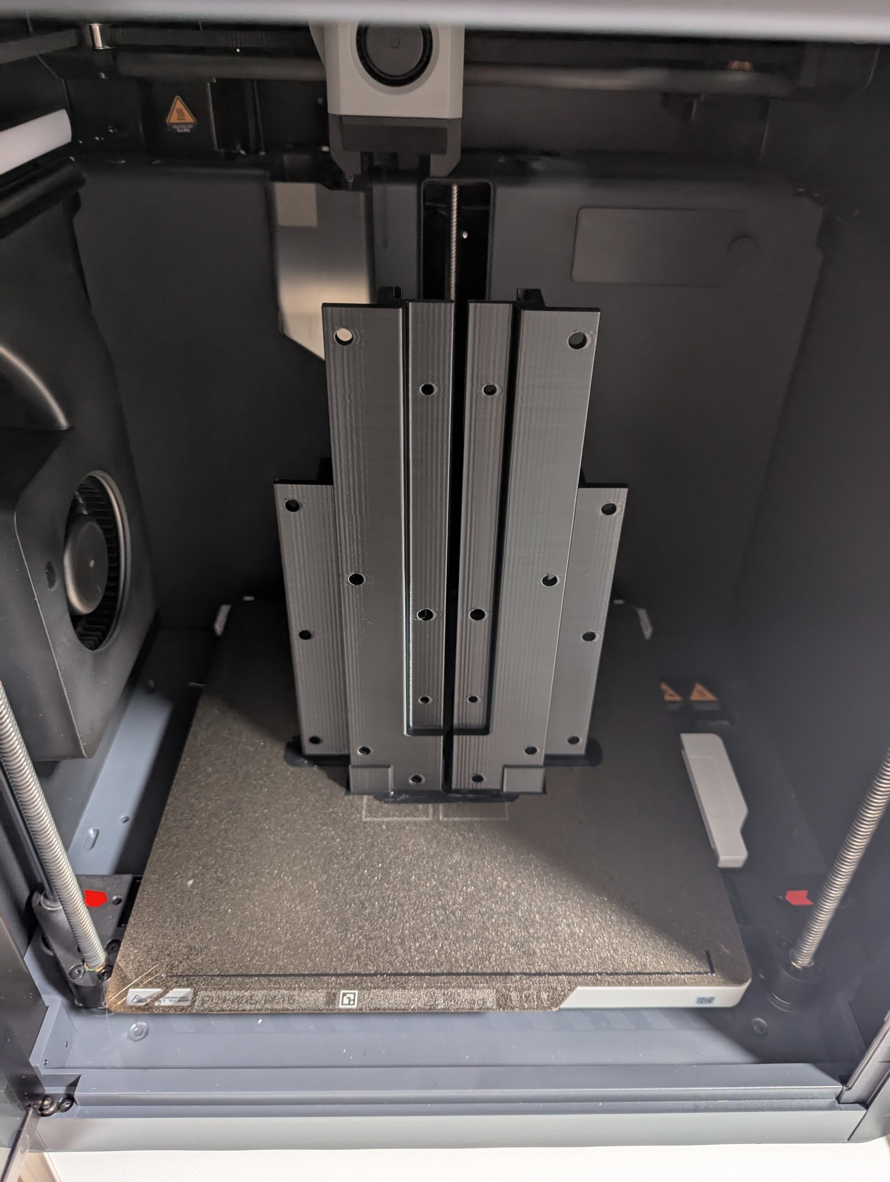

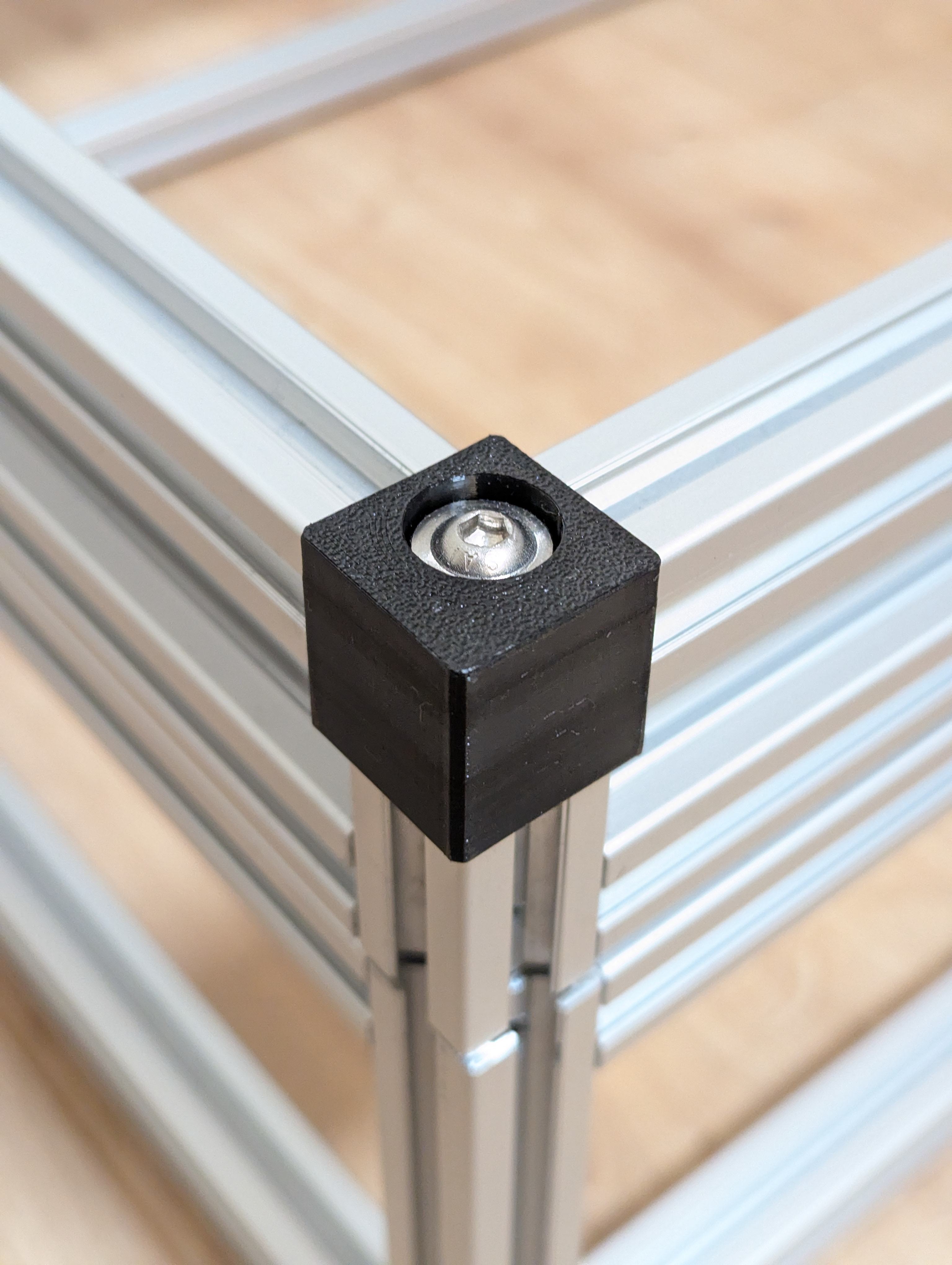

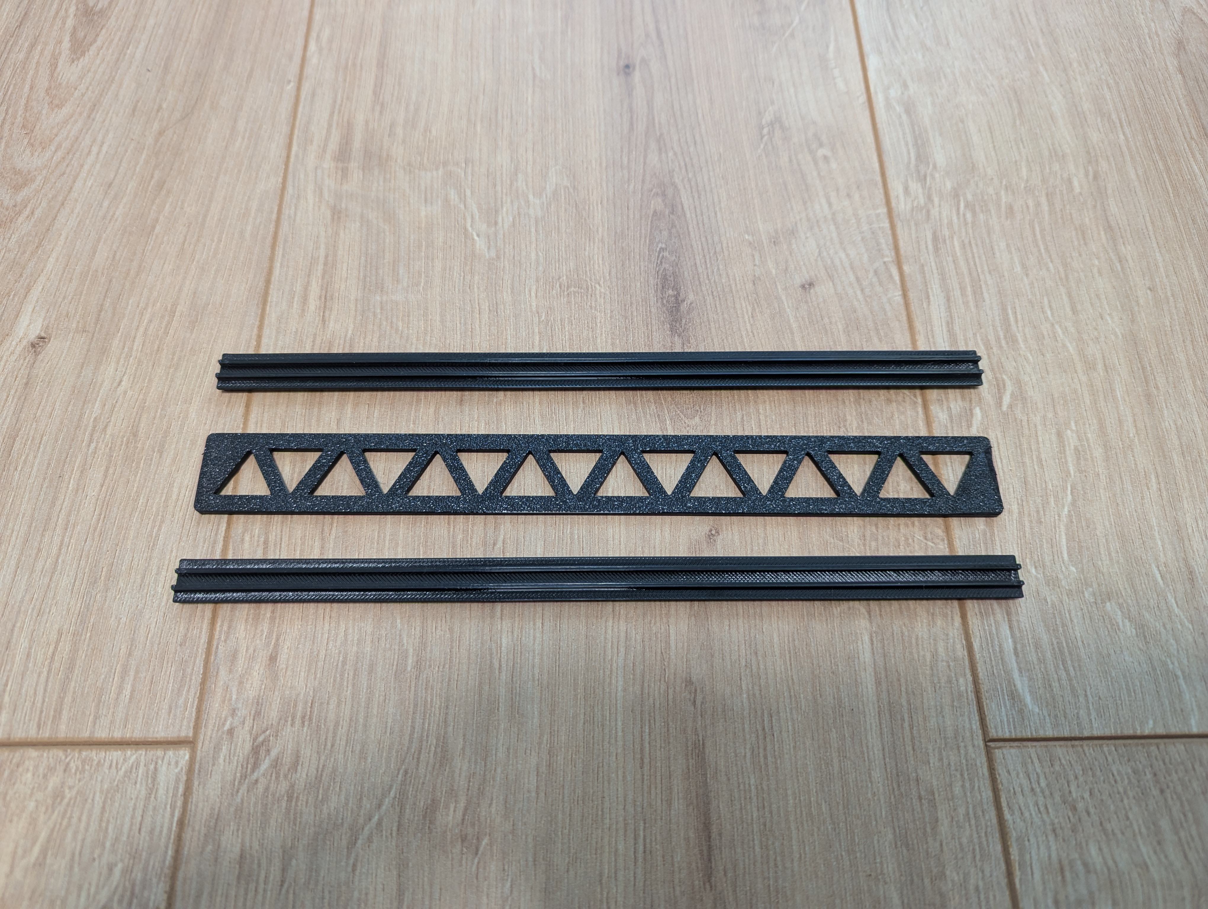

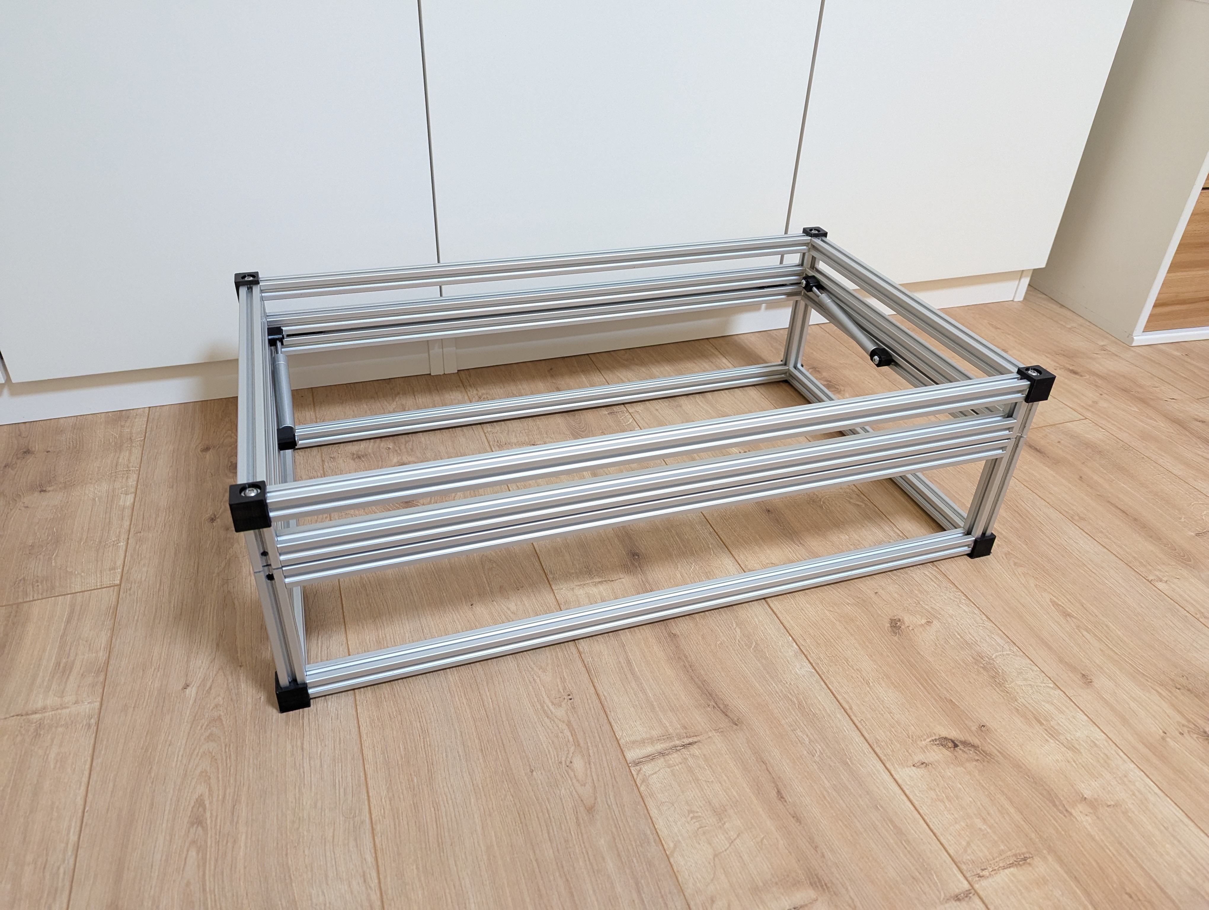

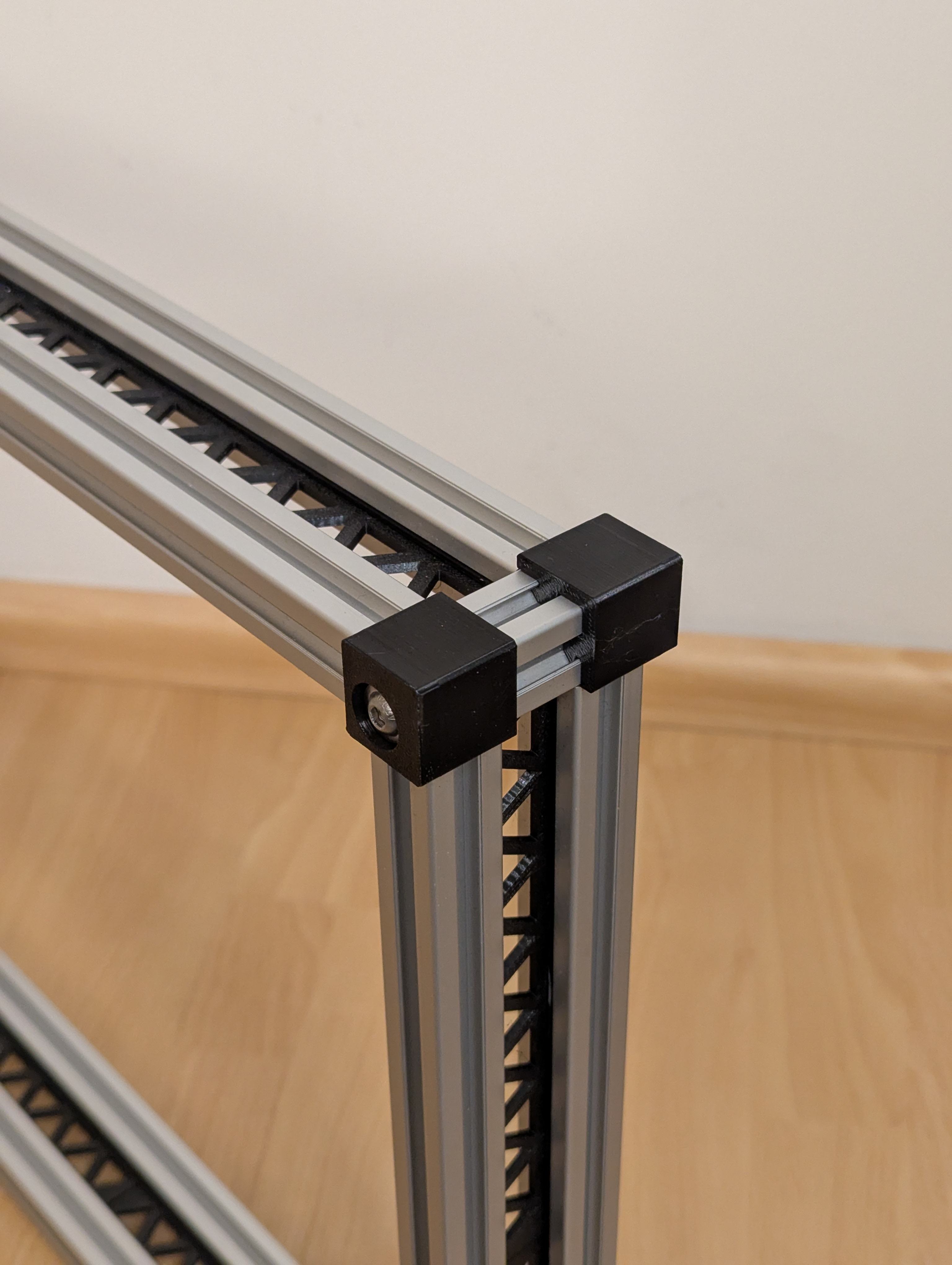

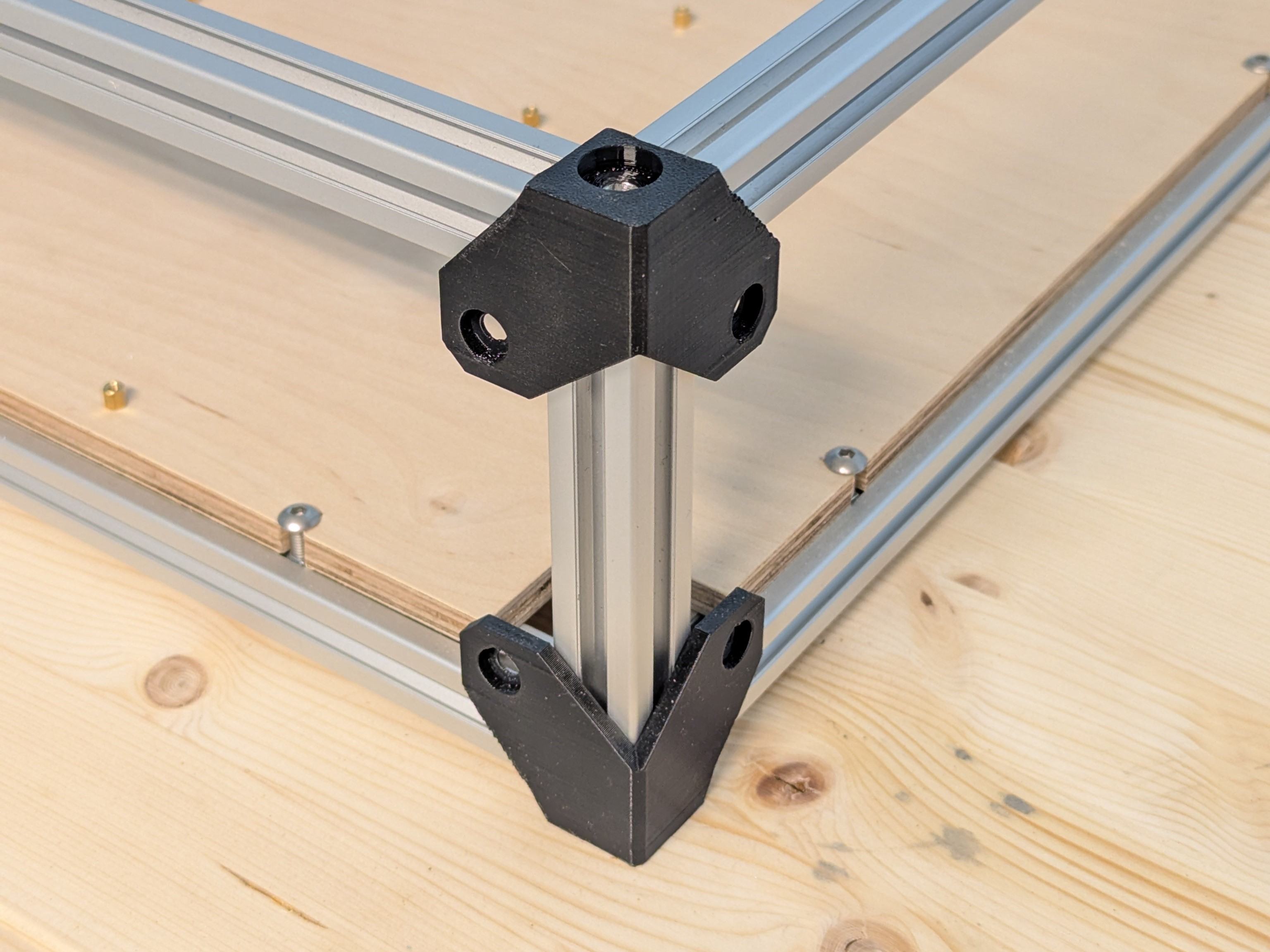

Damit das Hantieren mit dem Skelett des Gehäuses etwas angenehmer wird, habe ich zunächst Ecken vorbereitet, welche sowohl das Gehäuse selbst als auch die Unterlage vor Kratzern schützen sollen. Um etwas Geld zu sparen, sollen die Ecken lediglich mit einer Schraube gesichert werden. Im CAD habe ich dann folgendes designed:
Das Teil lässt sich einfach auf ein vertikales Profil aufschieben und wird dann mit einer einzelnen M6 Schraube gesichert. So sieht es dann gedruckt in PETG aus:

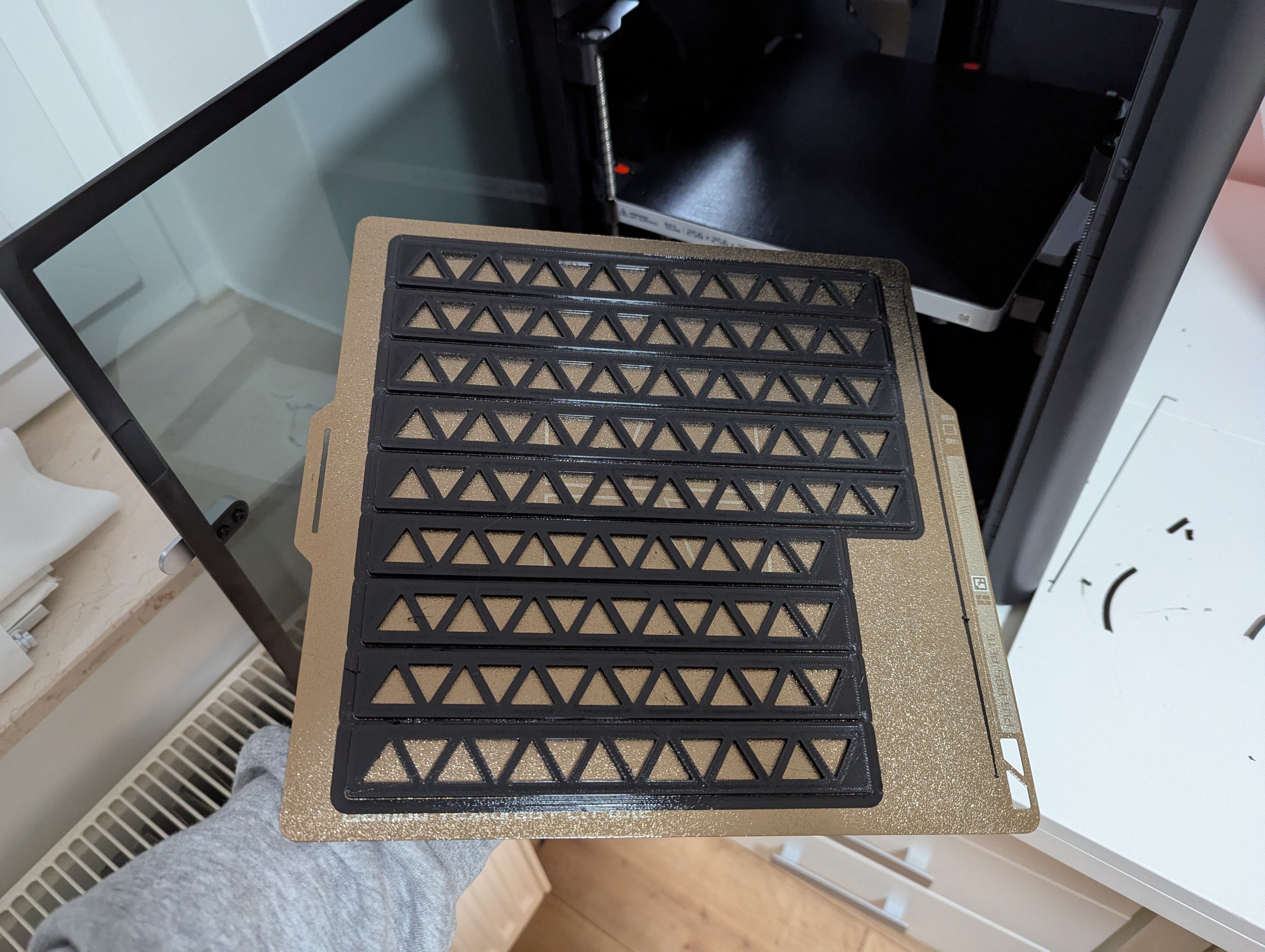

Im Vergleich zum gängigeren PLA Filament verfügt PETG über eine bessere Hitzebeständigkeit. Außerdem ist es auch etwas weicher.
Die Schraube ist natürlich eingelassen, damit der Kopf die Unterlage nicht zerkratzen kann. Nachdem ich mit der ersten Ecke zufrieden bin, habe ich gleich sieben weitere gedruckt und angebracht:

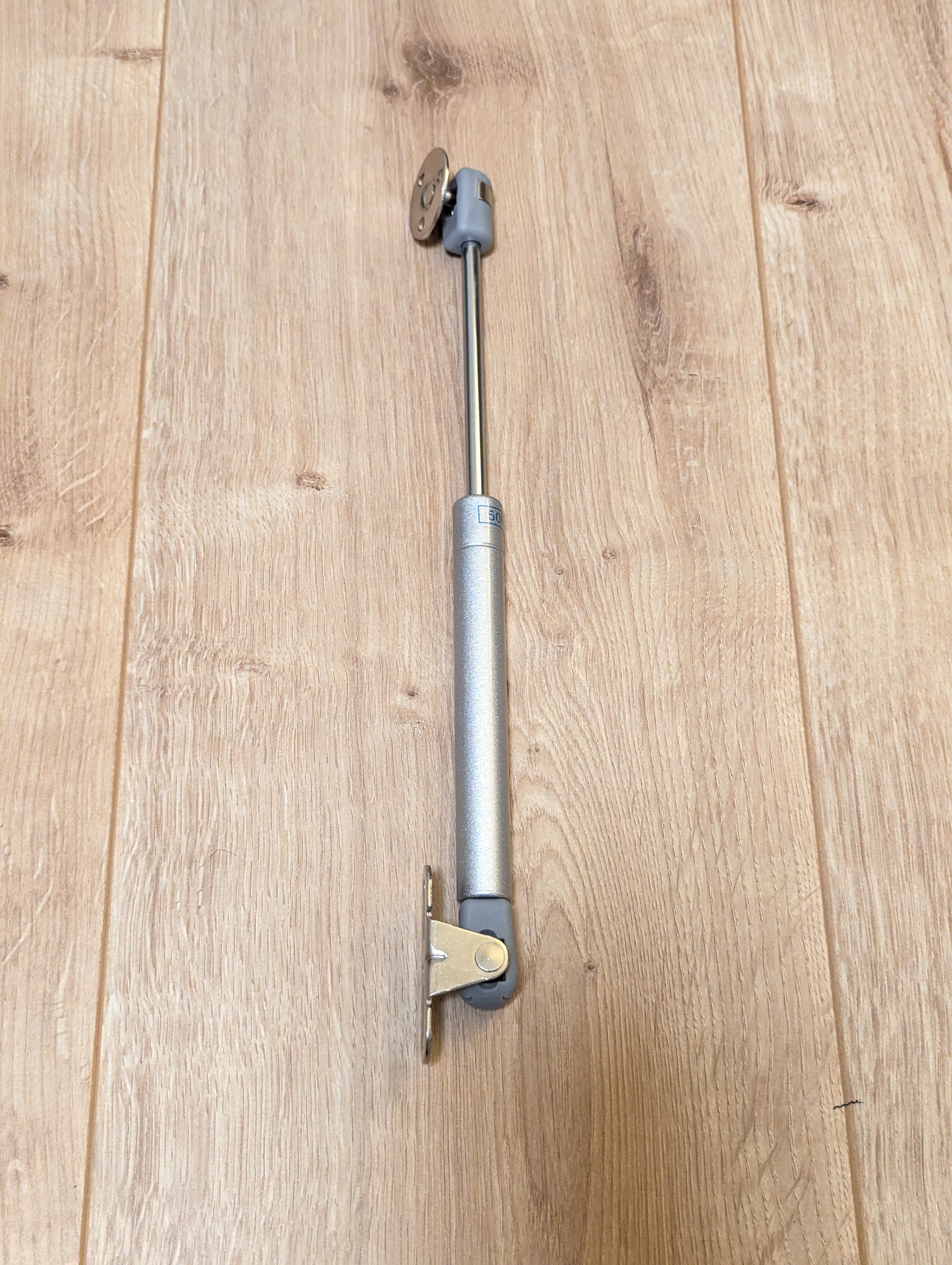

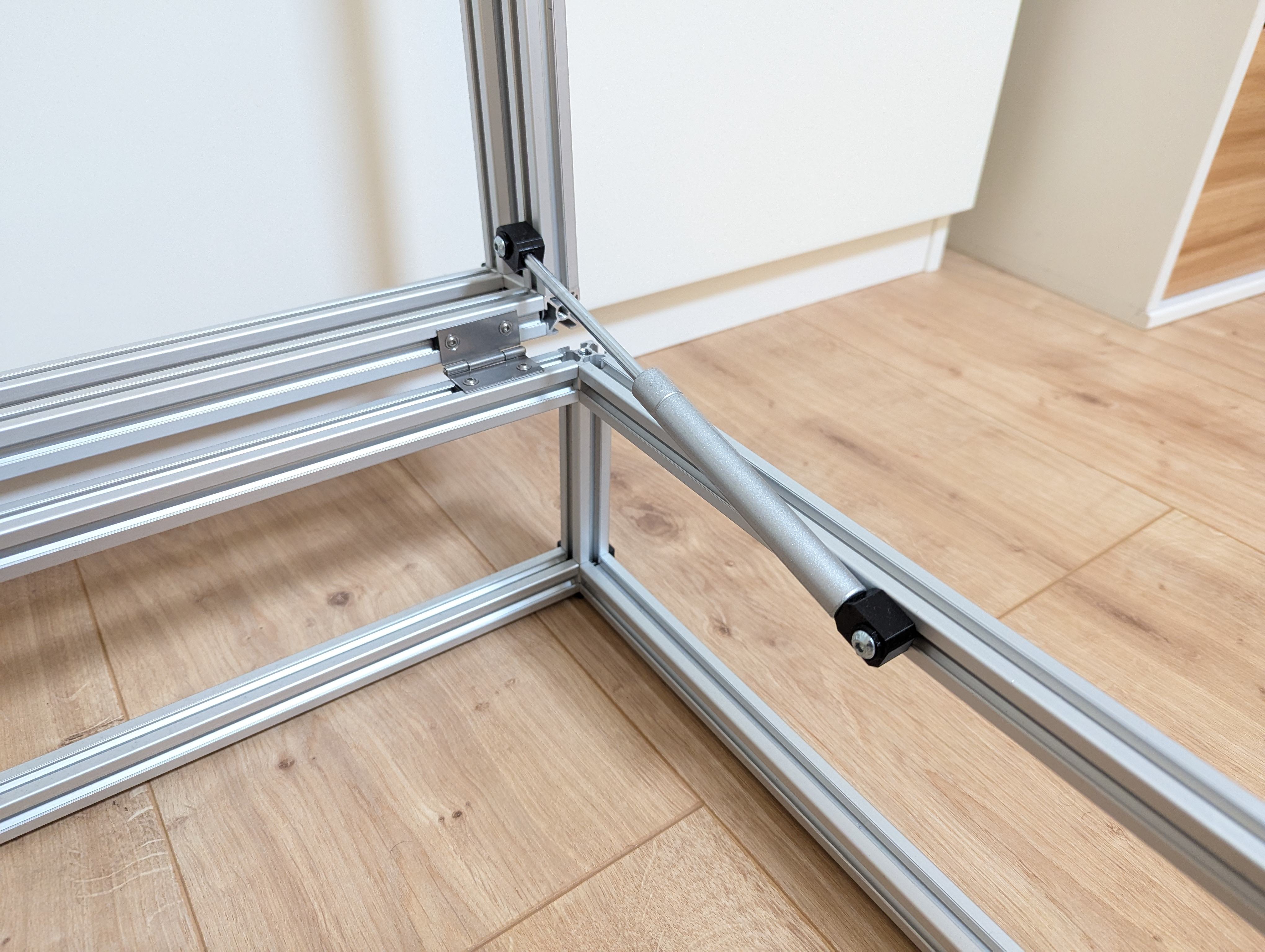

Auf dem Bild ist noch eine Kleinigkeit neu, und zwar die Gasdruckfedern, damit bei der Benutzung einem nicht der schwere Deckel auf die Finger fallen kann. Gleichzeitig helfen die Federn auch bei der Öffnung des Deckels. Ich habe Federn mit einer Kraft von jeweils 50 Newton geordert. Ich habe sie mal mit einer Waage ausgemessen, tatsächlich liegt die Kraft eher bei 75 Newton. Das ist aber nicht weiter tragisch. So sehen die Federn ursprünglich aus:
Leider passt das mitgelieferte Montagematerial überhaupt nicht zu den Profilen des Gehäuses. Idealerweise würde man etwas schönes aus Edelstahl schweißen, aber sowas kann ich leider nicht. Daher habe ich auch hier zum 3D Drucker greifen müssen. Die originalen Kunststoffbeschläge lassen sich einfach abschrauben und offenbaren schöne M6 Gewinde, mit denen man weiterarbeiten kann:

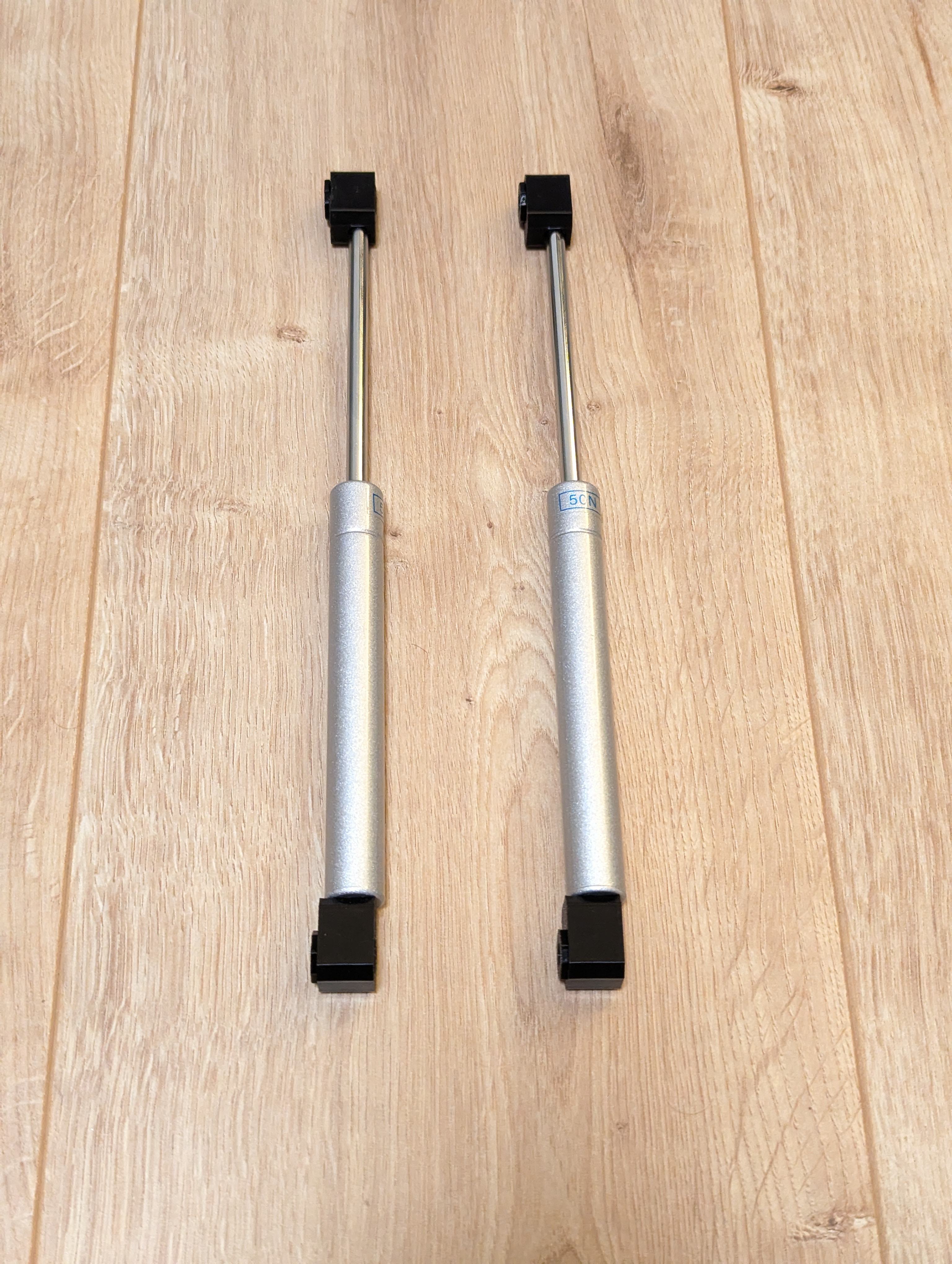

Nach viel Überlegung bin ich bei diesem Design angelangt. Jede Gasdruckfeder verfügt über zwei von den unten abgebildeten Beschlägen. Diese bestehen jeweils aus zwei gedruckten Teilen, damit sich die Federn beim Öffnen auch problemlos drehen können. Das innere, runde Element wird mit einer passenden Schraube fest mit dem Profil montiert, das andere Teil erlaubt dann die bewegliche Verbindung zur Feder.
Die neuen gedruckten Beschläge sind deutlich kompakter und sparen daher auch etwas Platz ein.
Ich habe hier wieder schwarzes PETG verwendet:
Und so schaut es montiert aus:

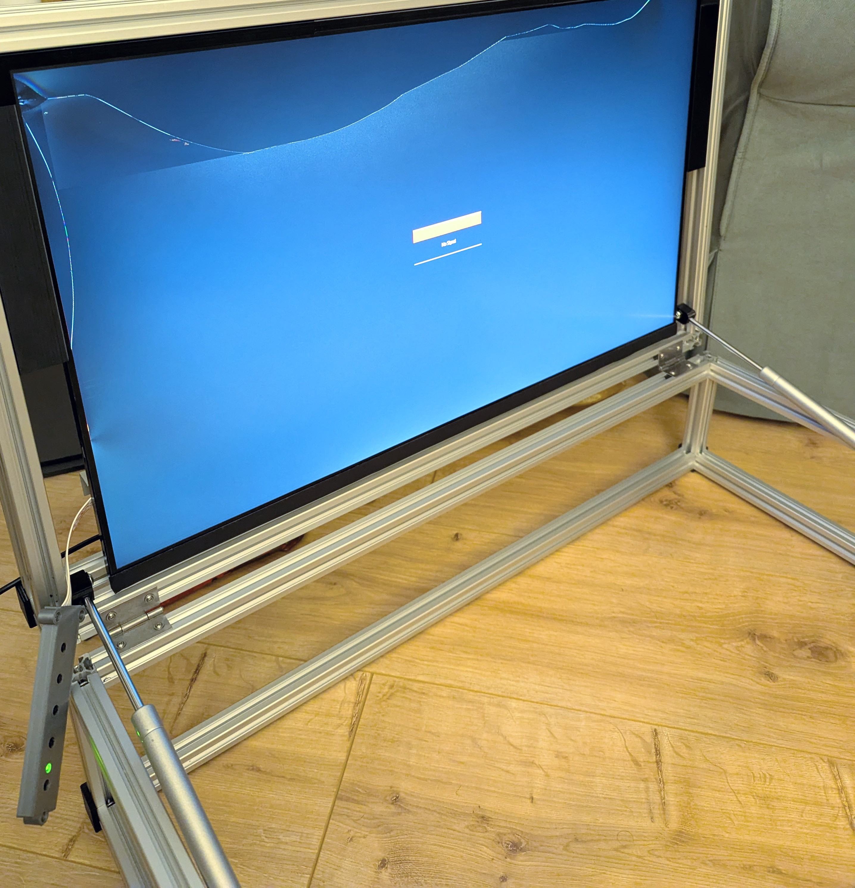

Als nächstes wollte ich mich der Montage des Displays widmen. Tatsächlich handelte es sich dabei um einen alten Bekannten aus meinem Mod aus 2021. Ursprünglich wollte ich das Display mit Aluminiumwinkeln an den Profilen fixieren, aber auch da fiel die Wahl wieder auf meinen 3D Drucker. Und zwar sollten die Montagewinkel gleichzeitig auch als Rahmen dienen und die Lücken zwischen Display und Rahmen schön ausfüllen. Das 3D Design dieser Teile hat ewig gedauert, da das Display recht unhandliche Ausmaße hat. Außerdem musste ich die Komponenten aufteilen, da der Bauraum meines Druckers begrenzt ist. Nach reichlich digitaler Arbeit war aber die erste Charge fertig:
Hier noch ein kleines Timelapse vom Druck:
Das Display hat super in die gedruckten Teile gepasst, und bis dahin war ich auch mit der Optik super zufrieden. Leider wurde das Display in der Zwischenzeit wohl beschädigt, sodass die ganze Arbeit mit den Rahmen leider für die Katz war.
Es ist also klar, dass für das Projekt ein neuer Monitor her muss. Das würde mir aber auch erlauben, eine kleinere Größe zu wählen. Der defekte Monitor hat eine Größe von 27 Zoll, woran ich mich beim Rest des Gehäuses orientiert habe. Wenn ich mich nun für einen 24 Zoll Monitor entscheiden würde, könnte ich das gesamte Gehäuse kleiner machen, was auch einiges an Gewicht einsparen würde. Dafür müsste ich die vorhandenen Aluminiumprofile nochmal kürzen sowie die Anordnung der Hardware ändern.

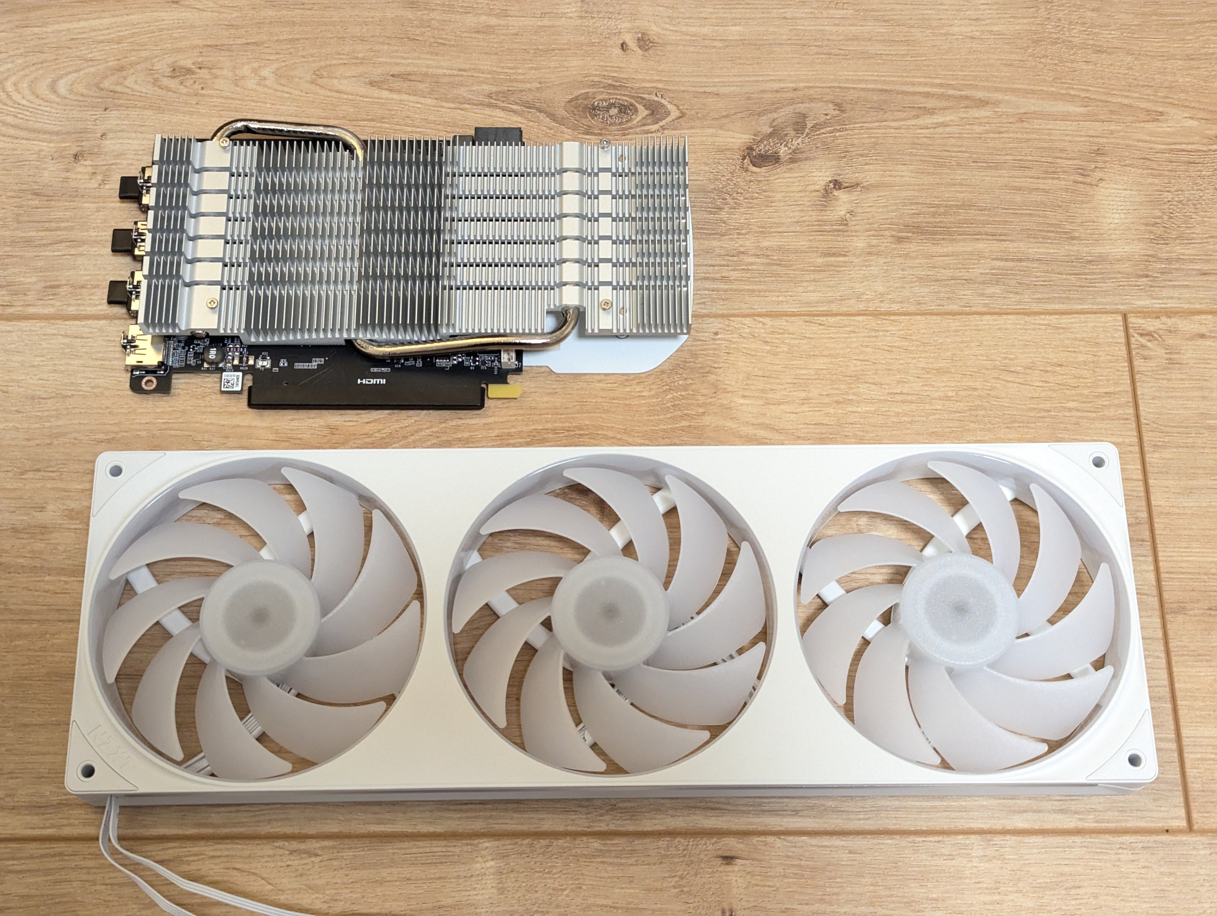

Als erstes habe ich den Kühler der Grafikkarte auseinandergebaut. Zunächst habe ich die Plastikabdeckung mit den Lüftern und dann den Kühlkörper samt Backplate entfernt:

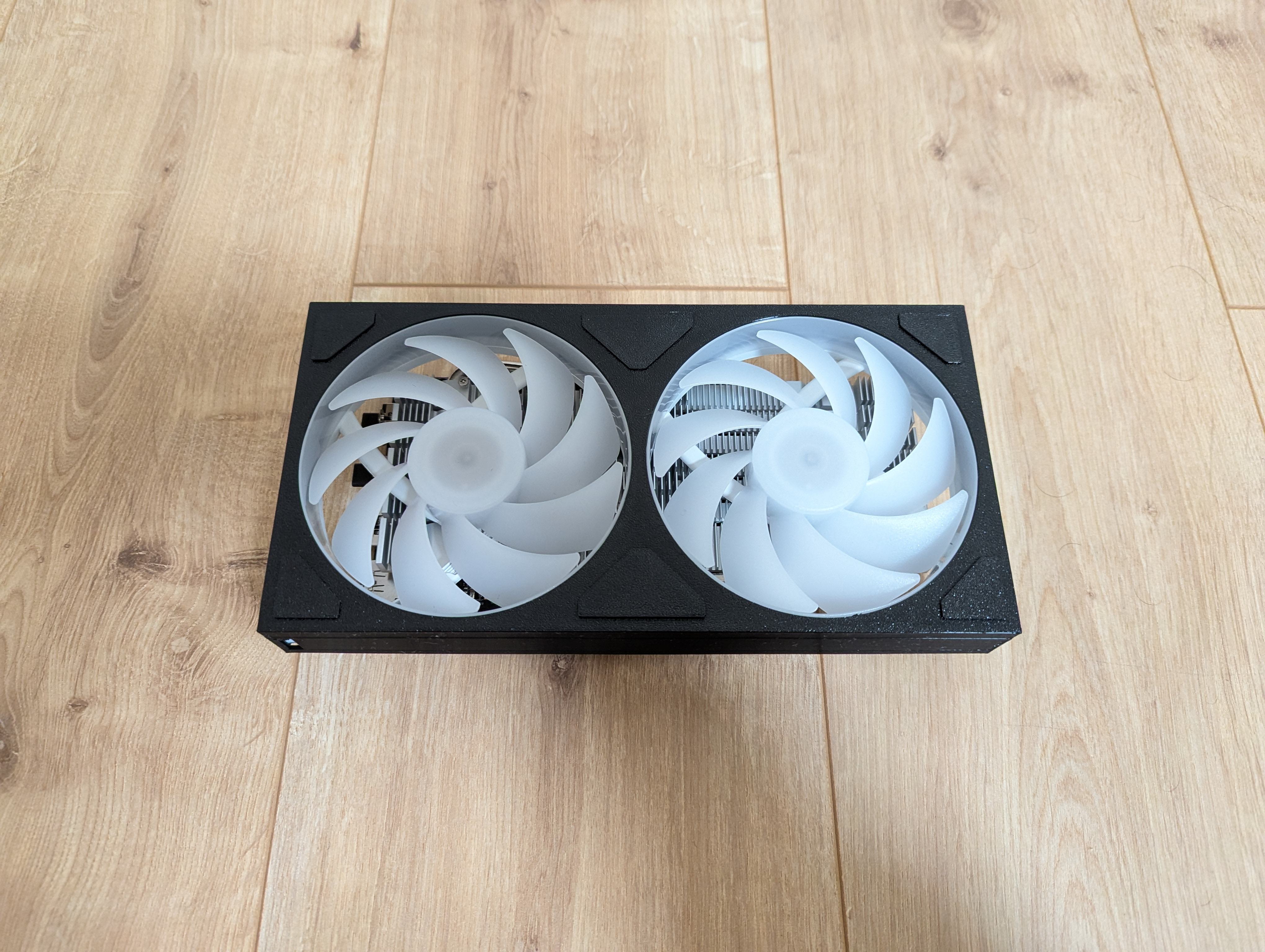

Der Aufbau des Kühlers ist wirklich simpel, und das PCB der Karte schön kompakt. Den originalen Lüfter finde ich etwas langweilig, daher habe ich den Gedanken, die RGB Lüfter von NZXT an die Karte zu montieren. Bei dem 360mm Lüfter handelt es sich aber um eine komplette Einheit, die sich leider nicht zerlegen lässt. Und insgesamt drei 120mm Lüfter empfinde ich als zu viel des Guten für die kleine RTX 4060.

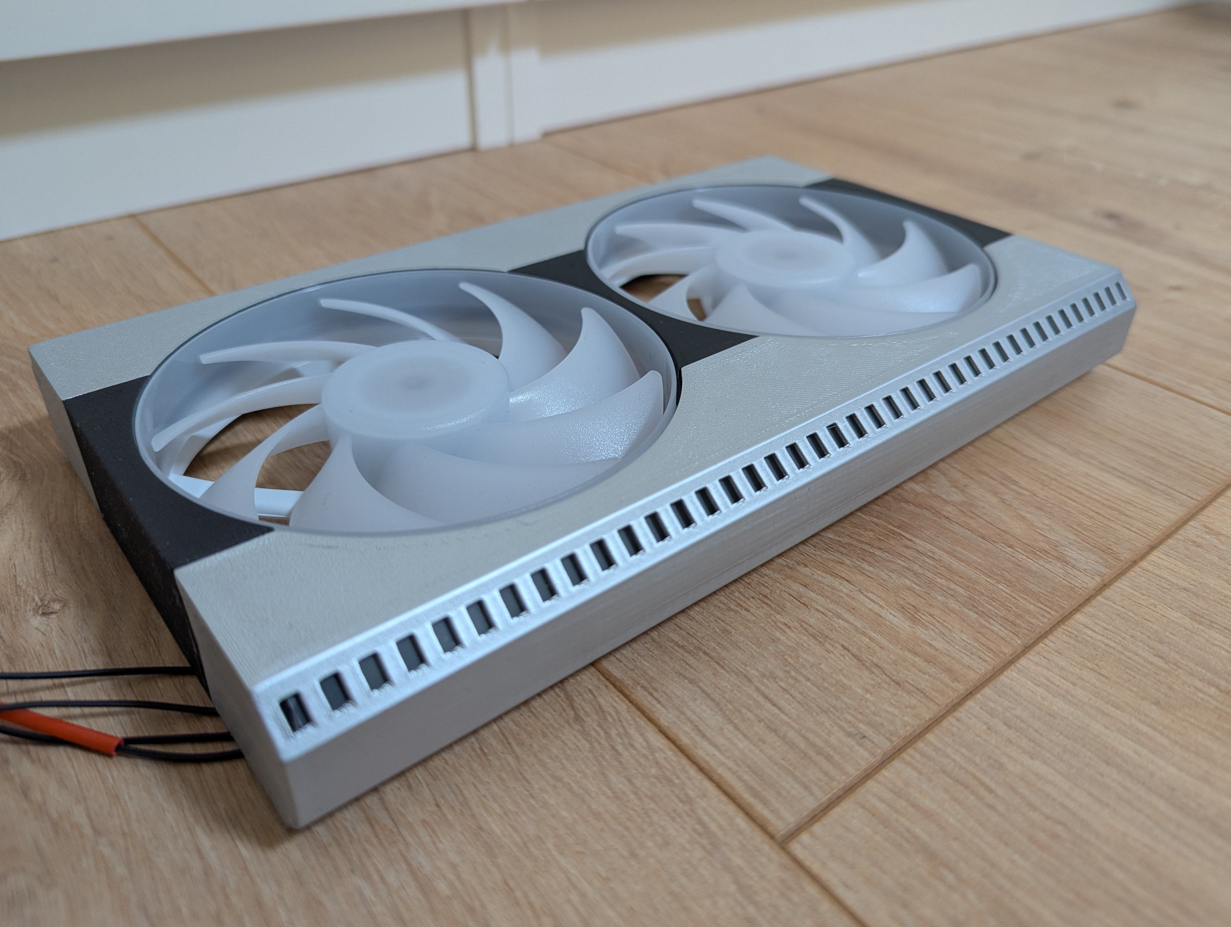

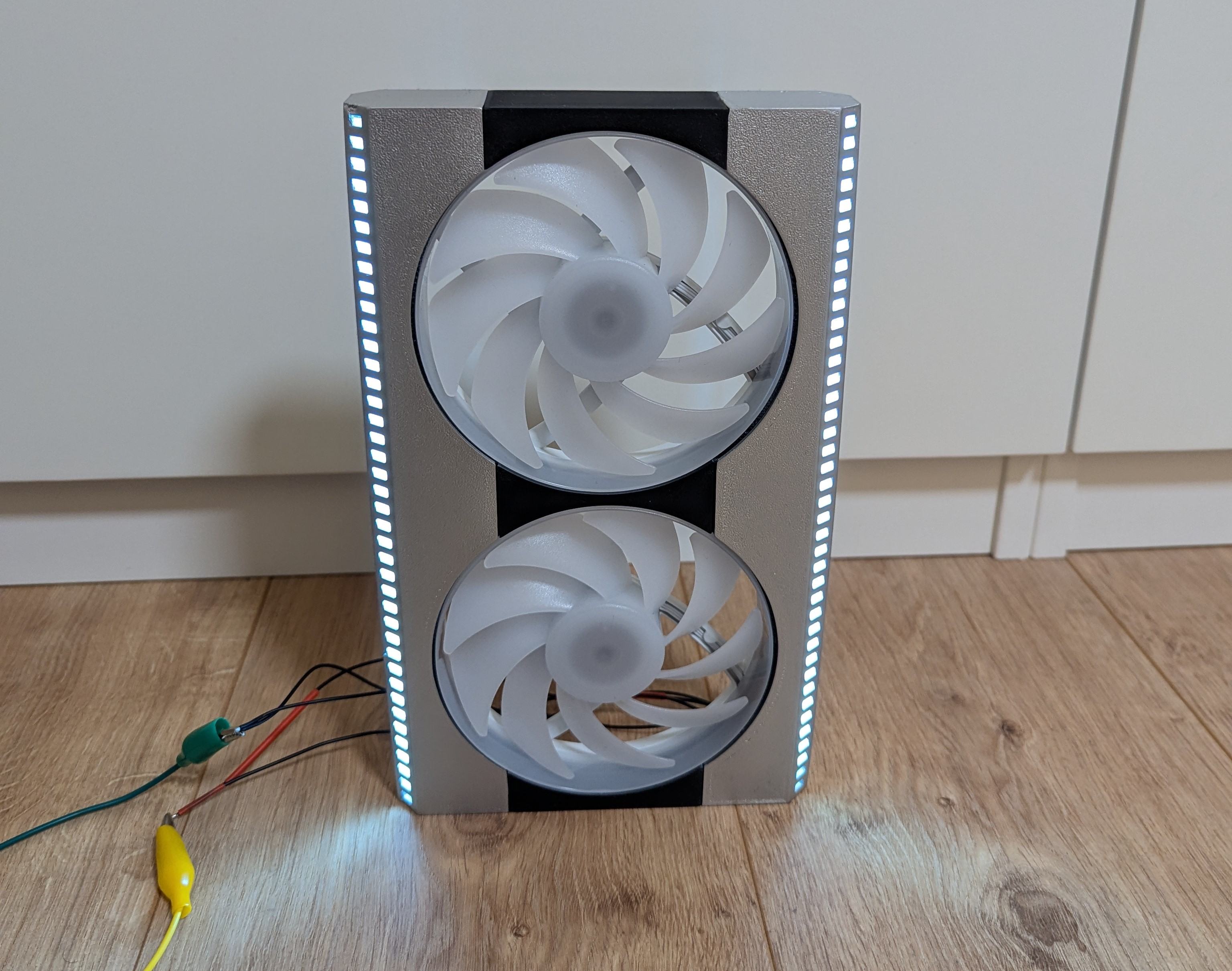

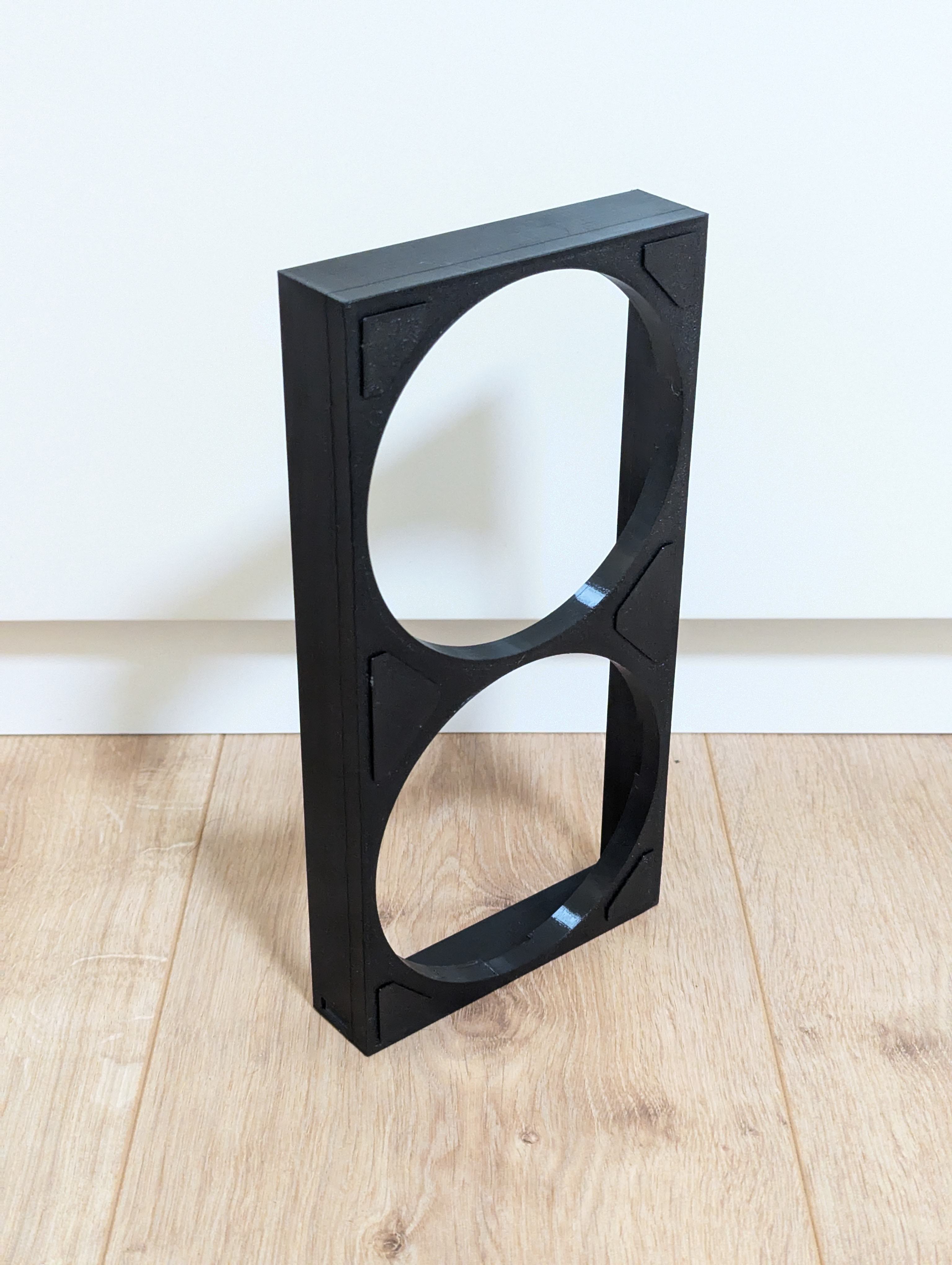

Wären es nur zwei 120mm Lüfter, würde es viel besser passen. Mit einer kleinen Handsäge und Bandschleifer ist das zum Glück auch kein Problem :d
Die obere weiße Abdeckung der F360 Singleframe Lüftereinheit benutze ich nicht weiter. Stattdessen möchte ich eine neue Abdeckung drucken und mein eigenes "Custom Design" kreieren. Als Basis für das neue Design dient zunächst ein einfaches Gehäuse, dass die zwei Lüfter abdeckt und mit dem Kühlkörper der Grafikkarte verbindet:

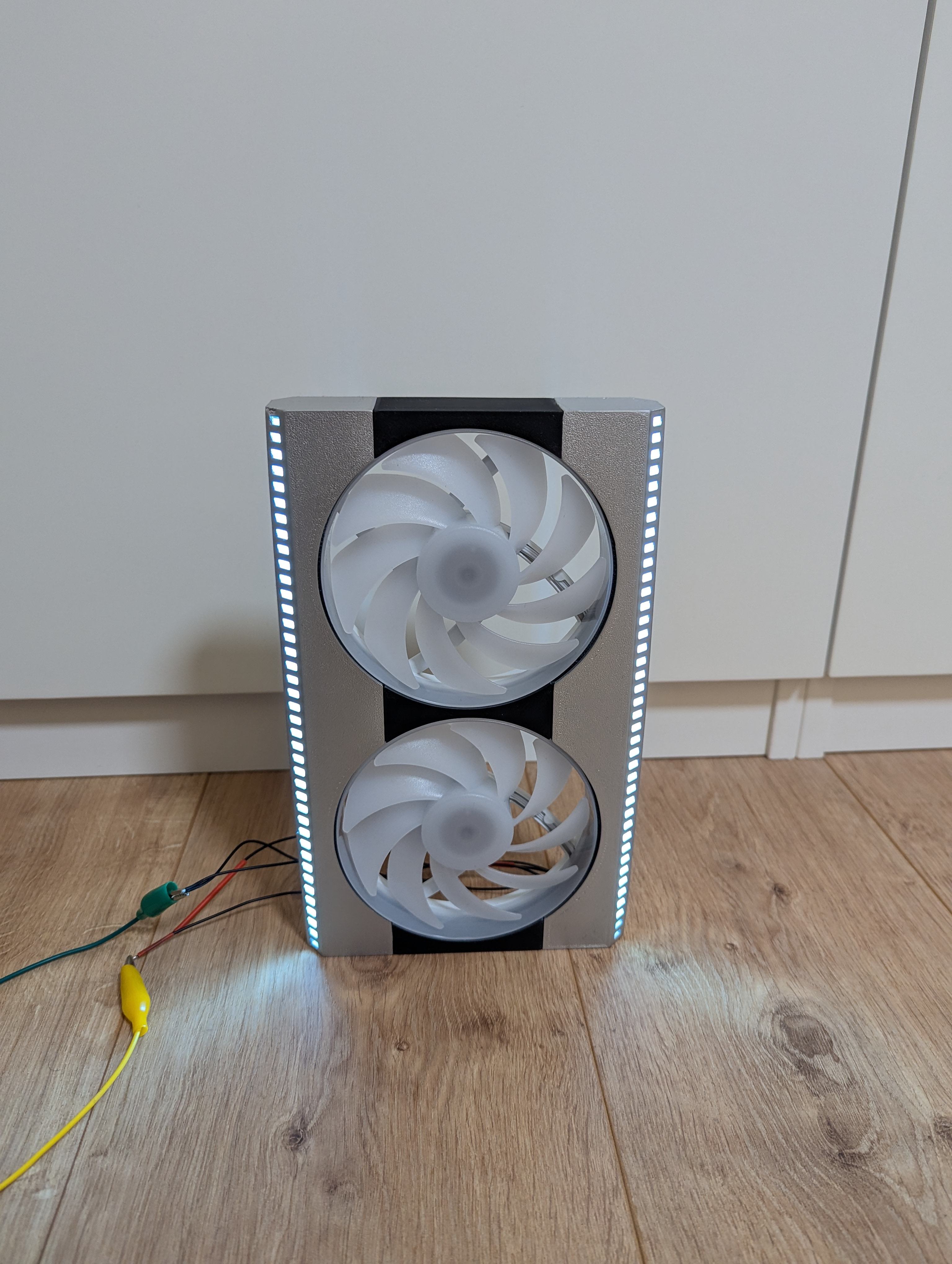

Das ganze ist natürlich noch sehr schlicht, es kommt aber noch etwas zusätzliche Beleuchtung dazu (noch in Bearbeitung). Die Oberfläche der gedruckten Teile wird später natürlich noch ordentlich geschliffen und lackiert :) Zusammengebaut gefällt es mir bis jetzt aber schon echt gut:
Und mit der Grafikkarte zusammen:
Die Grafikkarte wird später flach auf dem Mainboard verbaut, damit der neue Kühler schön zur Geltung kommt.

Schlicht und elegant soll es auf jeden Fall werden, aber diesmal darf es auch etwas spannender sein. Beim MSI Gehäuse habe ich leider zu wenig Zeit ins innere gesteckt, den Fehler möchte ich nicht nochmal machen.

Hier ein kleiner Vorgeschmack :)
Die Kanten haben jetzt etwas mehr Form bekommen und eine LED Beleuchtung. Ist aber immer noch ein Work in Progress da es noch ein paar Baustellen gibt. Finde es sieht aber jetzt schon ganz nett aus. Es werden später natürlich beide Seiten beleuchtet werden.
Übrigens, für den Diffusor habe ich den defekten Monitor zerlegt und da eine Folie aus dem Panel zweckentfremdet :d

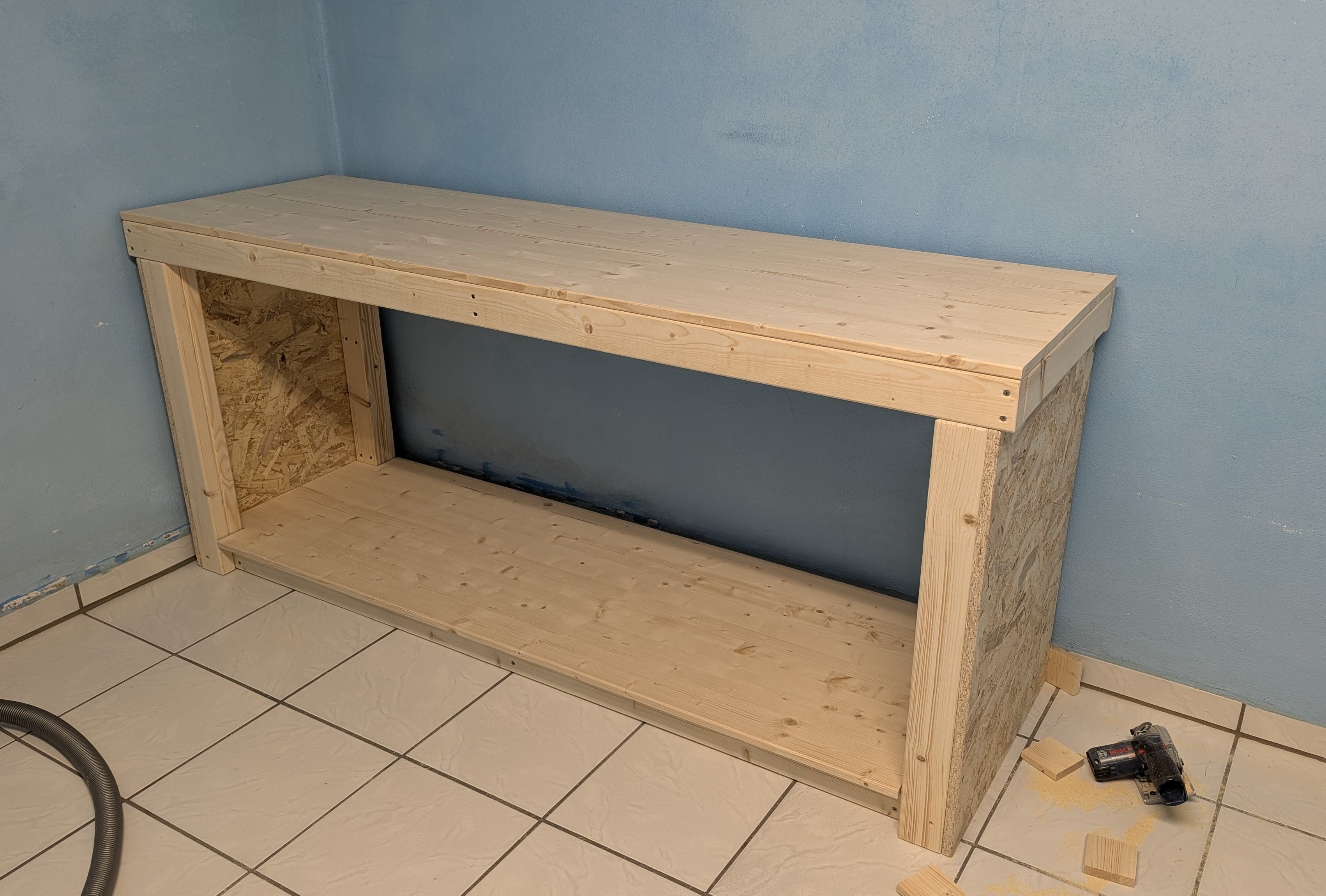

Eine große Neuerung (für mich jedenfalls :d ) ist der Bau von zwei großen Werkbanken für meine Werkstatt. Bisher hatte ich immer mit viel Platzproblemen zu kämpfen, die jetzt vorerst der Vergangenheit angehören. Als Basis dient Konstruktionsvollholz, welches günstig und vor allem auch stabil ist. Für eine schöne Oberfläche musste aber viel per Maschine und Hand geschliffen werden. Später kommt noch eine schöne Schicht Farbe drauf, aber das muss bis zum Ende des Wettbewerbs warten.
So sieht die erste Werkbank aus, die andere ist aber auch identisch ausgelegt:

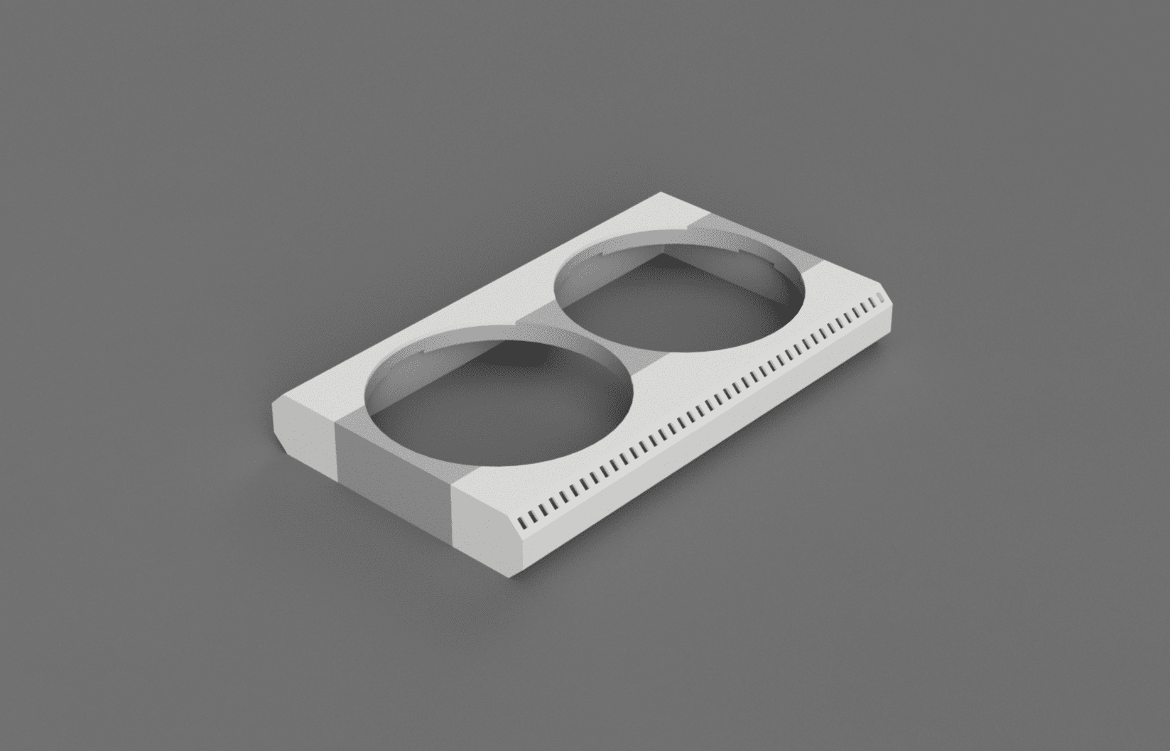

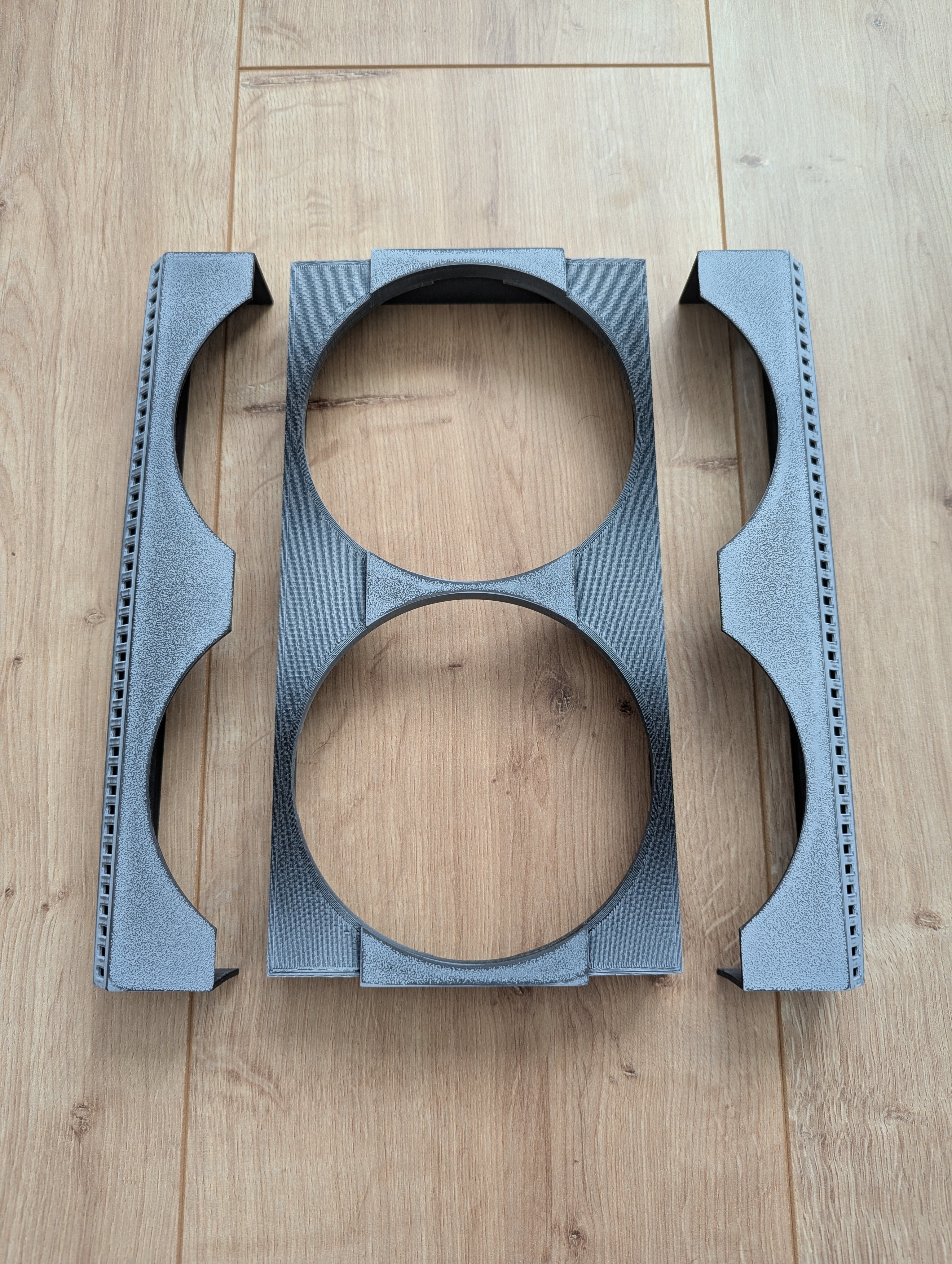

Aber zurück zum Thema. Das Design für die Grafikkarte ist endlich fertig. Es hat leider ein paar mehr Revisionen gebraucht, bis das Ergebnis zufriedenstellend war. Manchmal sieht etwas super im CAD Programm aus, in Realität lässt es sich dann aber manchmal nicht richtig drucken, oder es wird zu unstabil. Hier nun das finale Rendering:
Die "Lüftungsschlitze" werden wie im Post zuvor beleuchtet. Das neue Design ist dahingehend auch optimiert, damit sich die Diffusionsfolie besser anbringen lässt und im richtigen Winkel angeleuchtet wird. Gedruckt wurde alles wieder in PETG in schwarz:
Da alles nicht schwarz werden soll, grundiere ich die Teile zunächst, später kommt noch die richtige Farbe drauf:

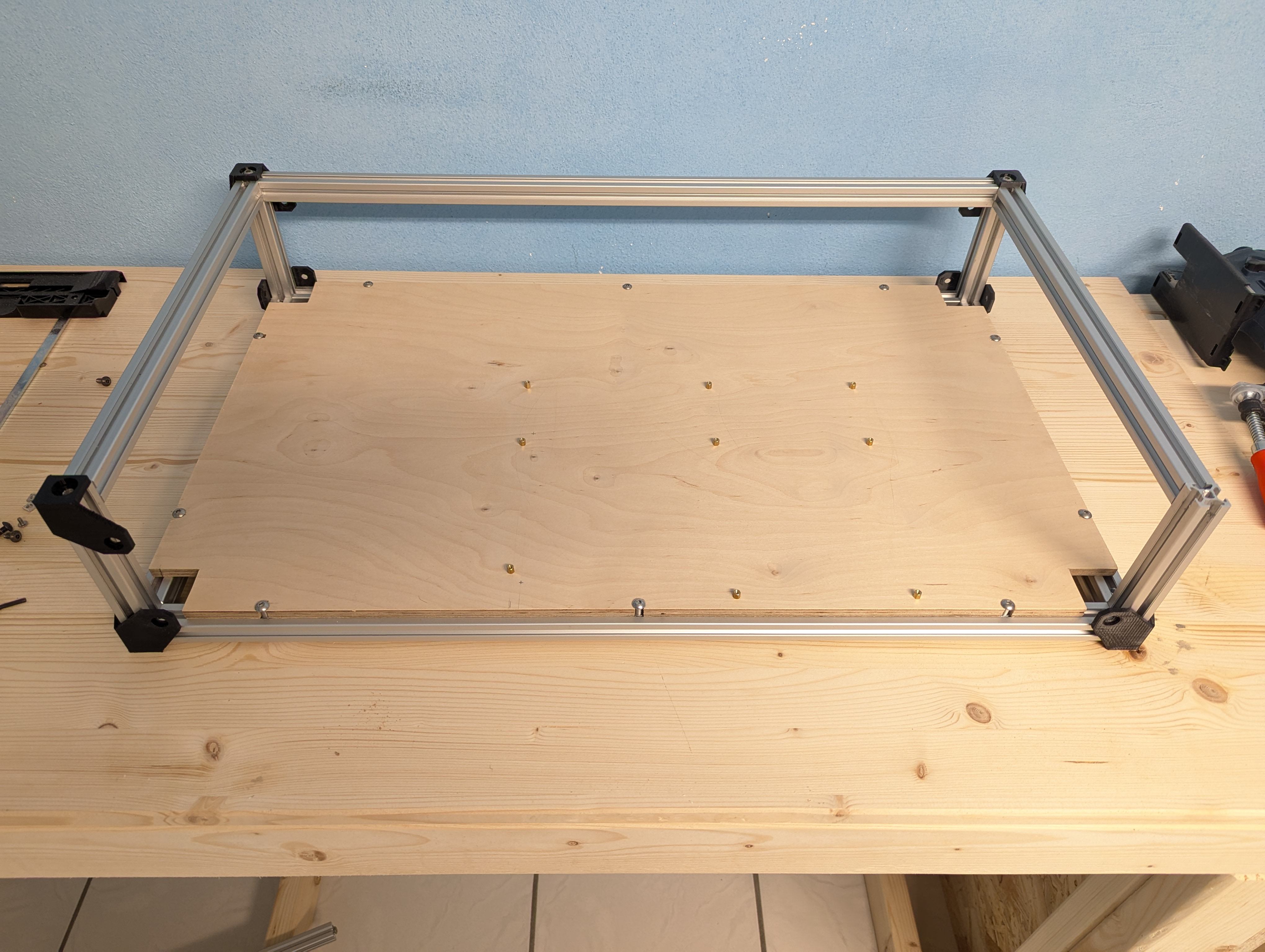

Apropos Ecken, die musste ich nochmal neu entwerfen. Mit dem neuen Design lassen sich die Paneele direkt an die Ecken schrauben. Ursprünglich war etwas anderes geplant (mit Magneten), aber das hat nicht gut funktioniert.
Auf dem Bild kann man auch schon die Grundplatte erahnen. Die habe ich auch bereits an die Profile fixiert und die Bolzen für das Mainboard fixiert. Um die richtigen Öffnungen für Kabeldurchführungen usw. sägen zu können, muss ich noch auf die Wakü-Hardware warten. Später wird die Oberfläche vom Holz geglättet und foliert, bis dahin sieht alles noch bisschen wild aus:
