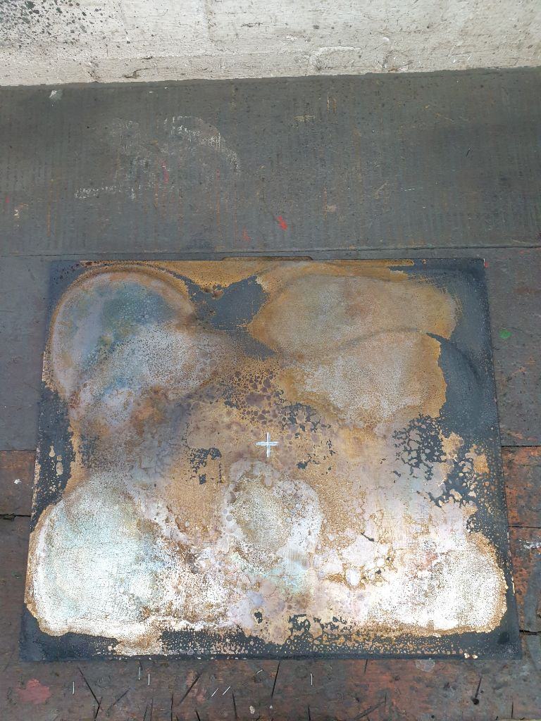

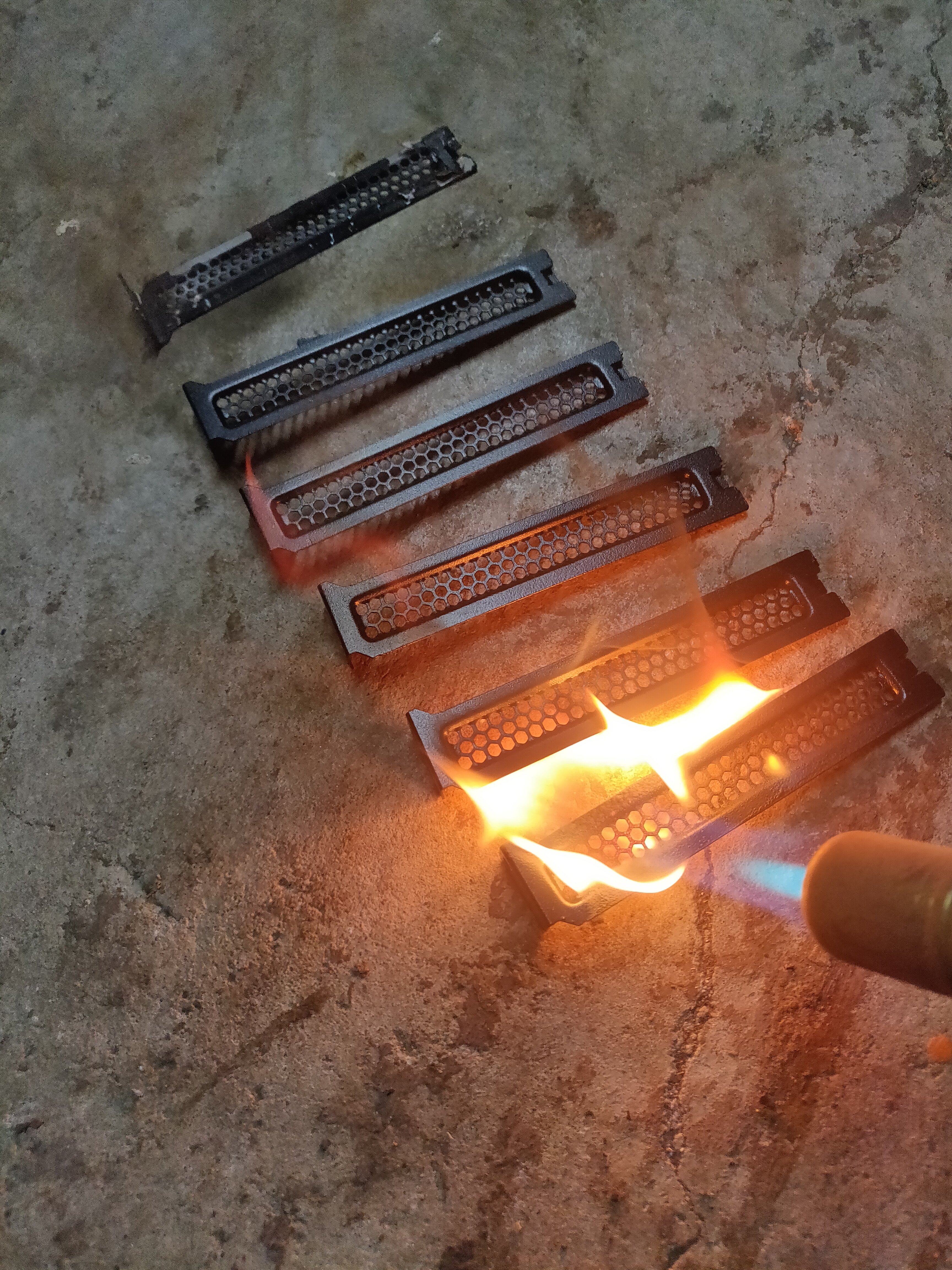

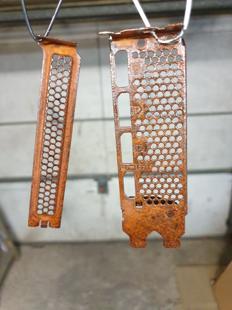

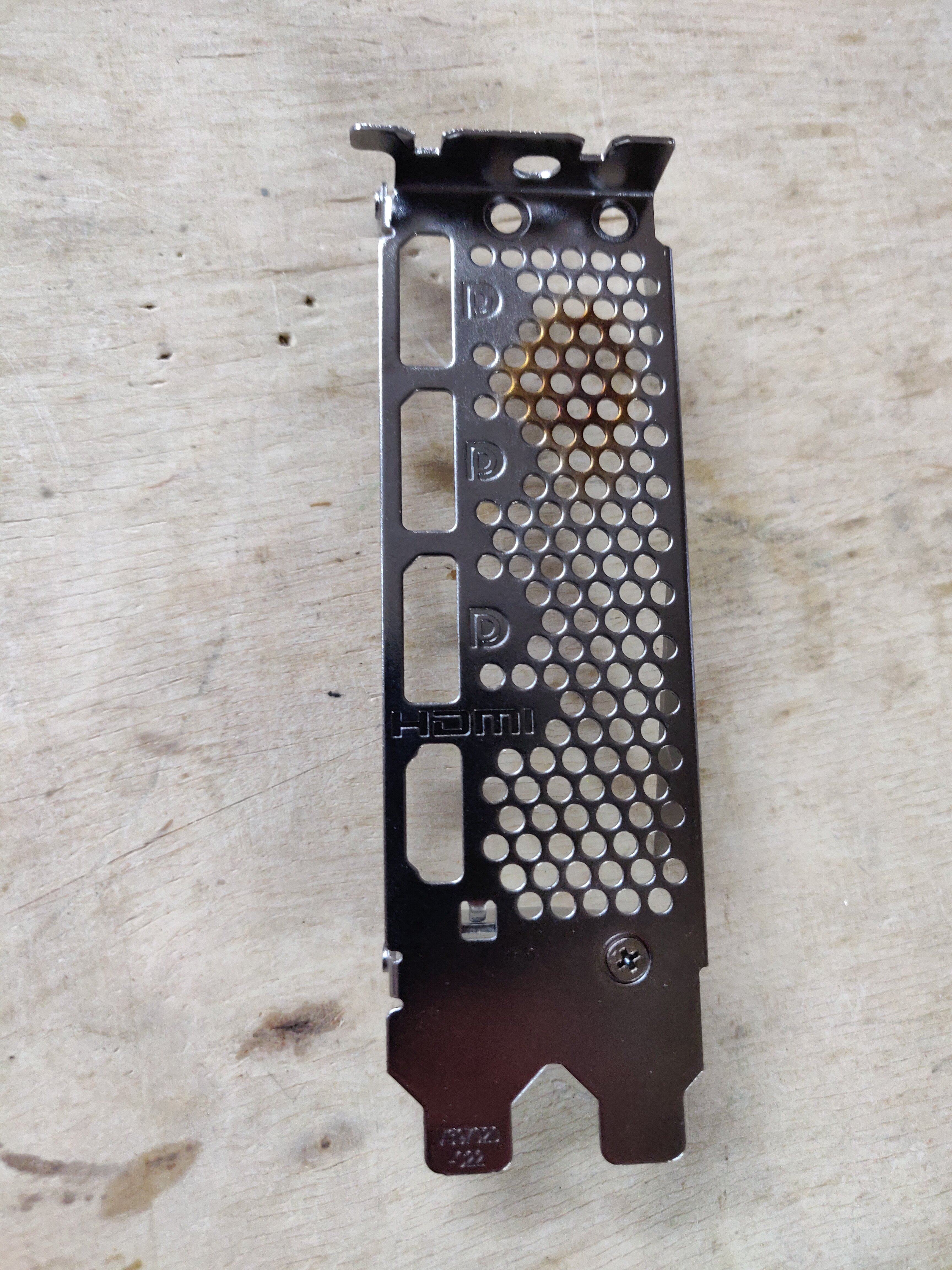

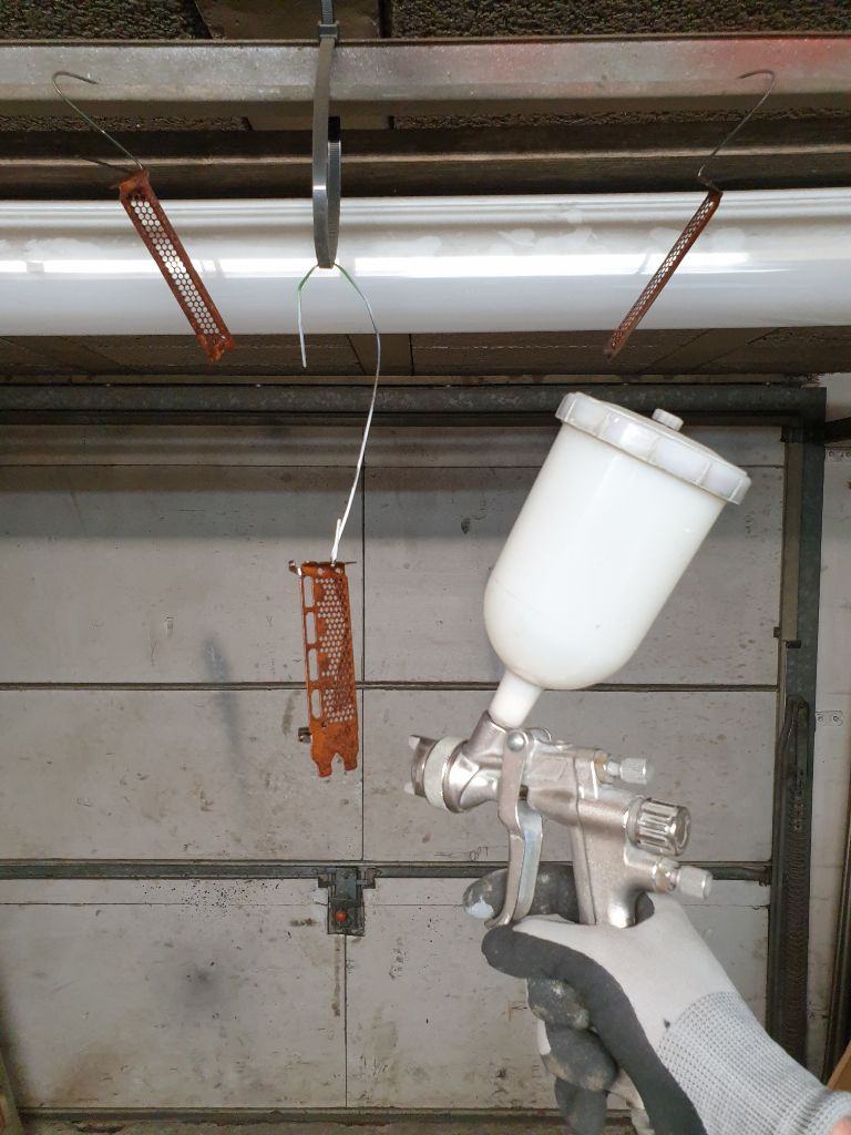

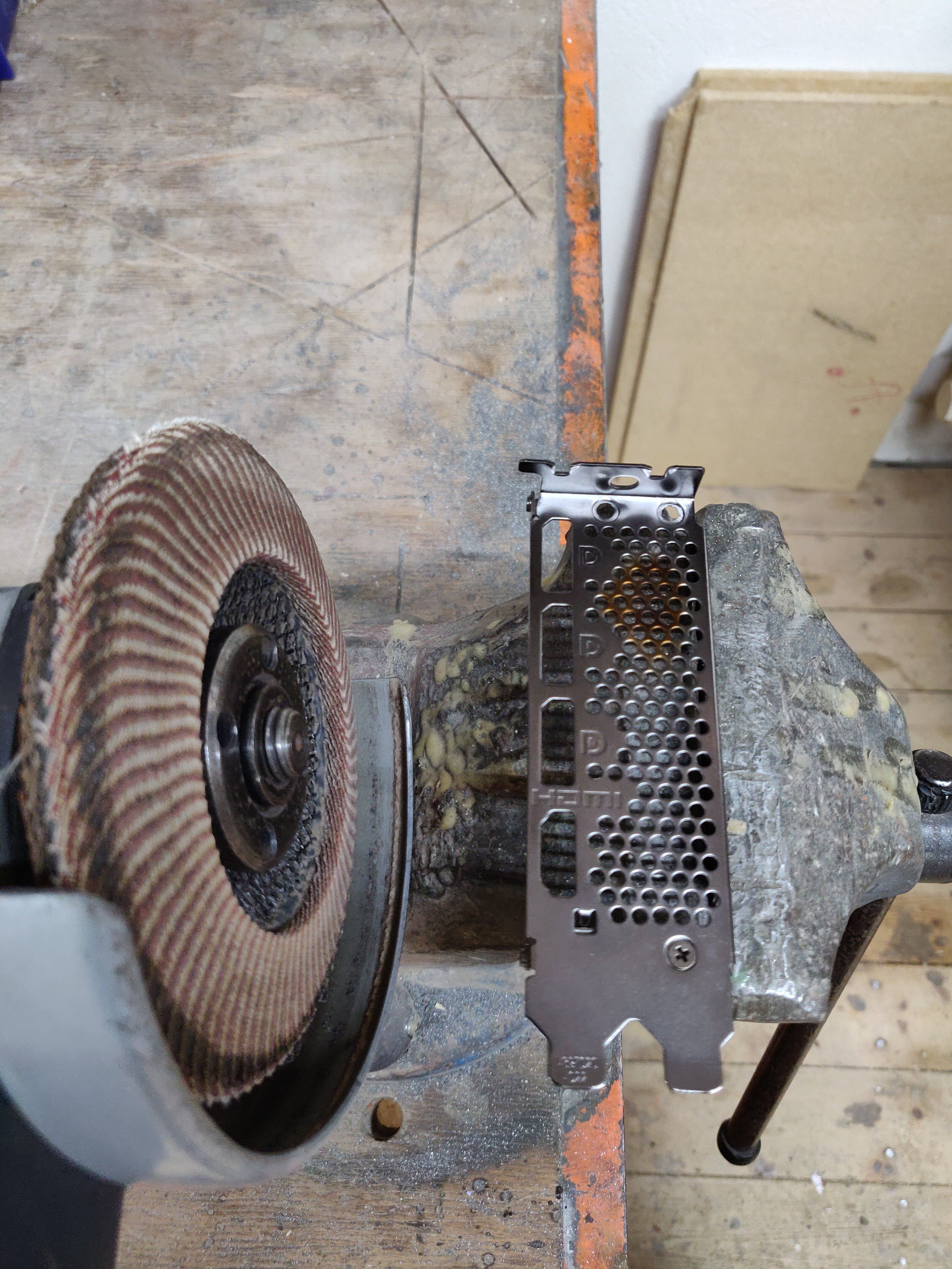

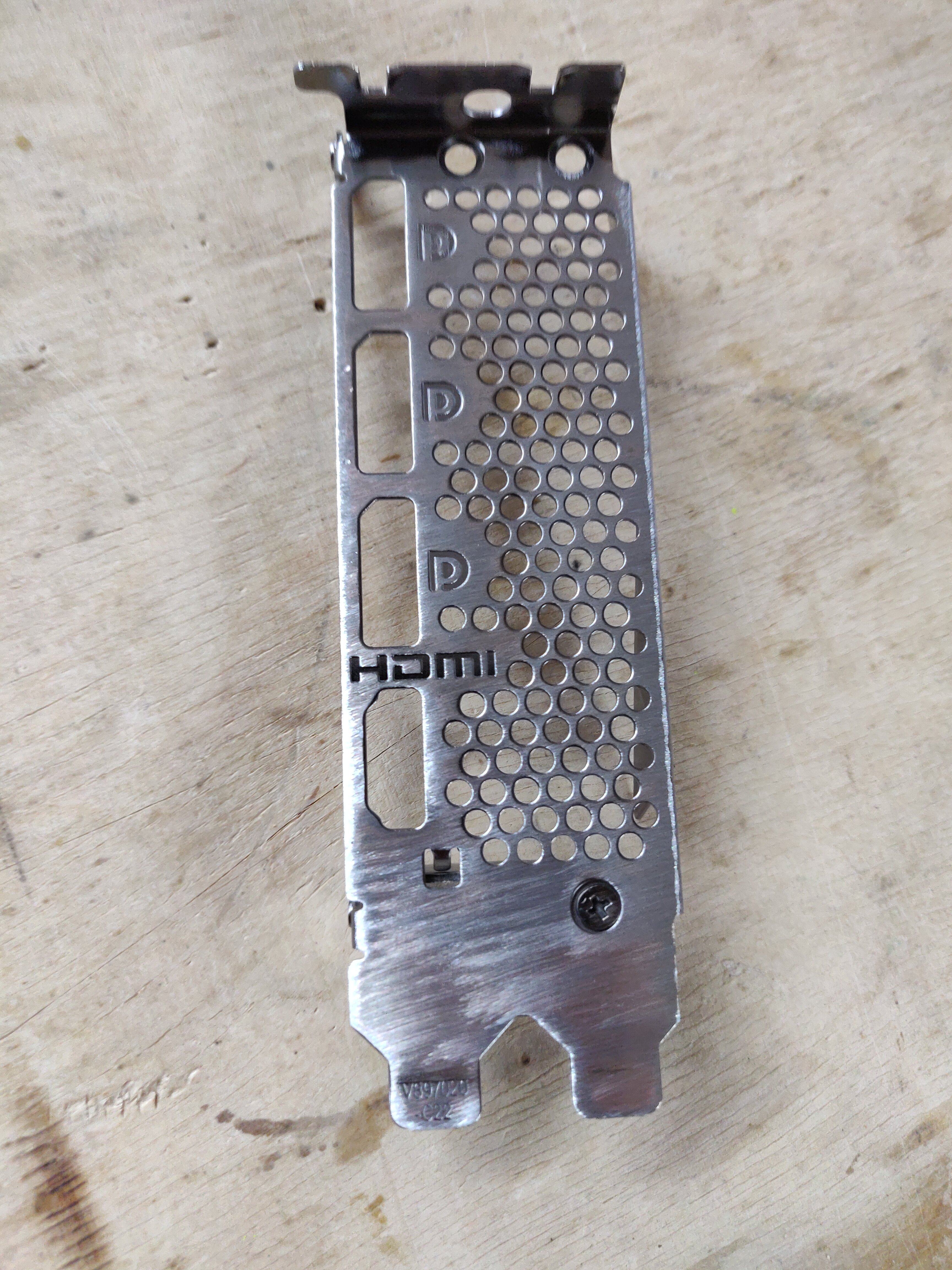

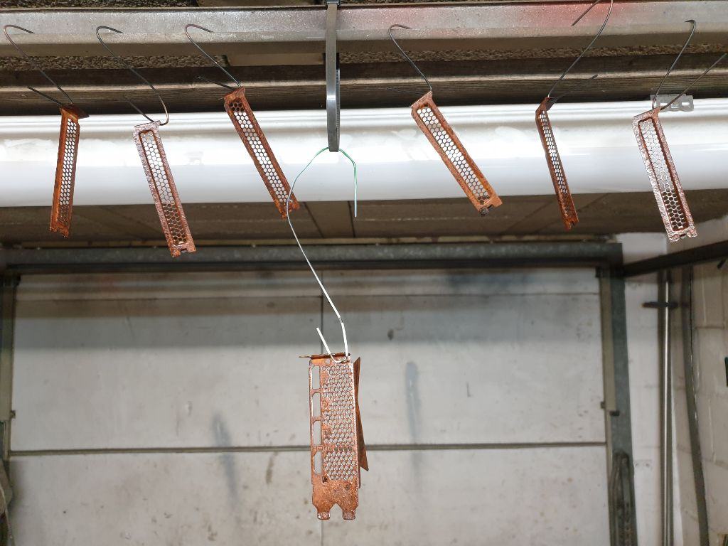

Zunächst wollte ich das Slotblech der GraKa ebenfalls rosten lassen, damit es hinten nicht silber heraussticht. In diesem Zug habe ich die anderen Bleche gleich mit bearbeitet.
Die kleinen Bleche konnte ich wieder mit der schönen Feuermethode entlacken.
Anders beim Blech der GraKa - Abflämmen funktionierte hier nicht, das führte lediglich zu einer Verfärbung.
Also habe ich das Blech mit einer feinen Scheibe abgeschliffen.
Danach ging es mit Oxidator in die „Reifekammer“.
Nach dem Rosten wurde dann ein extrem flexibler Klarlack aufgetragen.

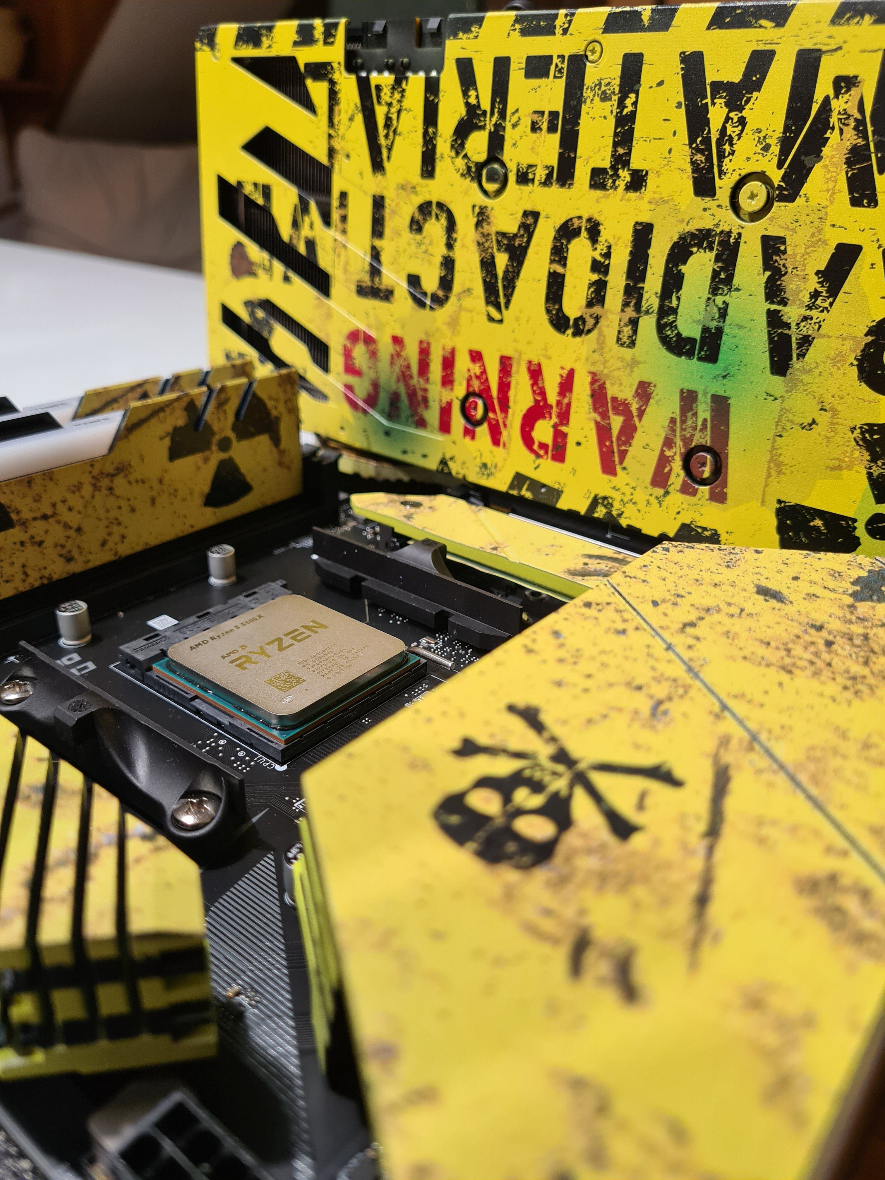

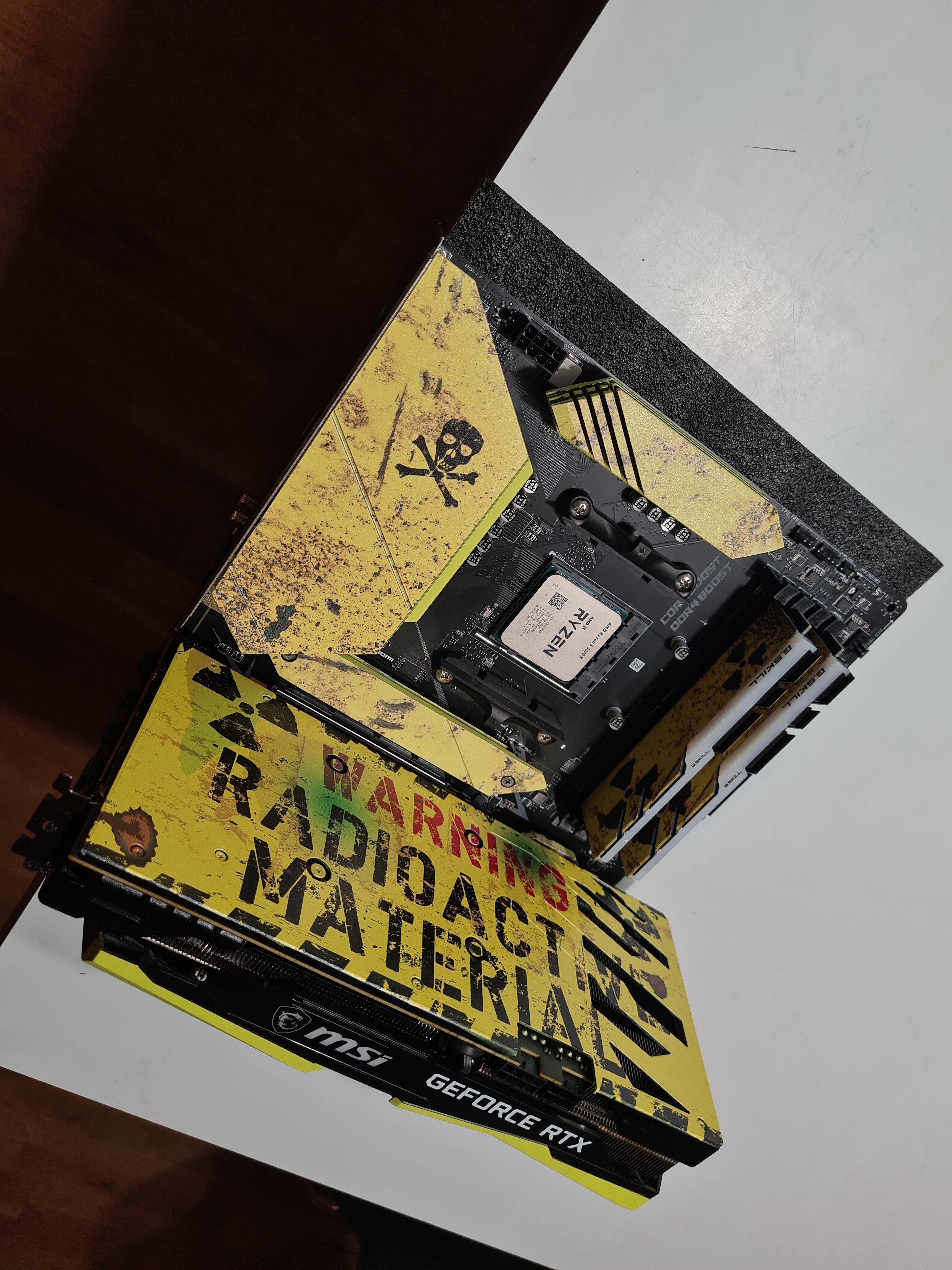

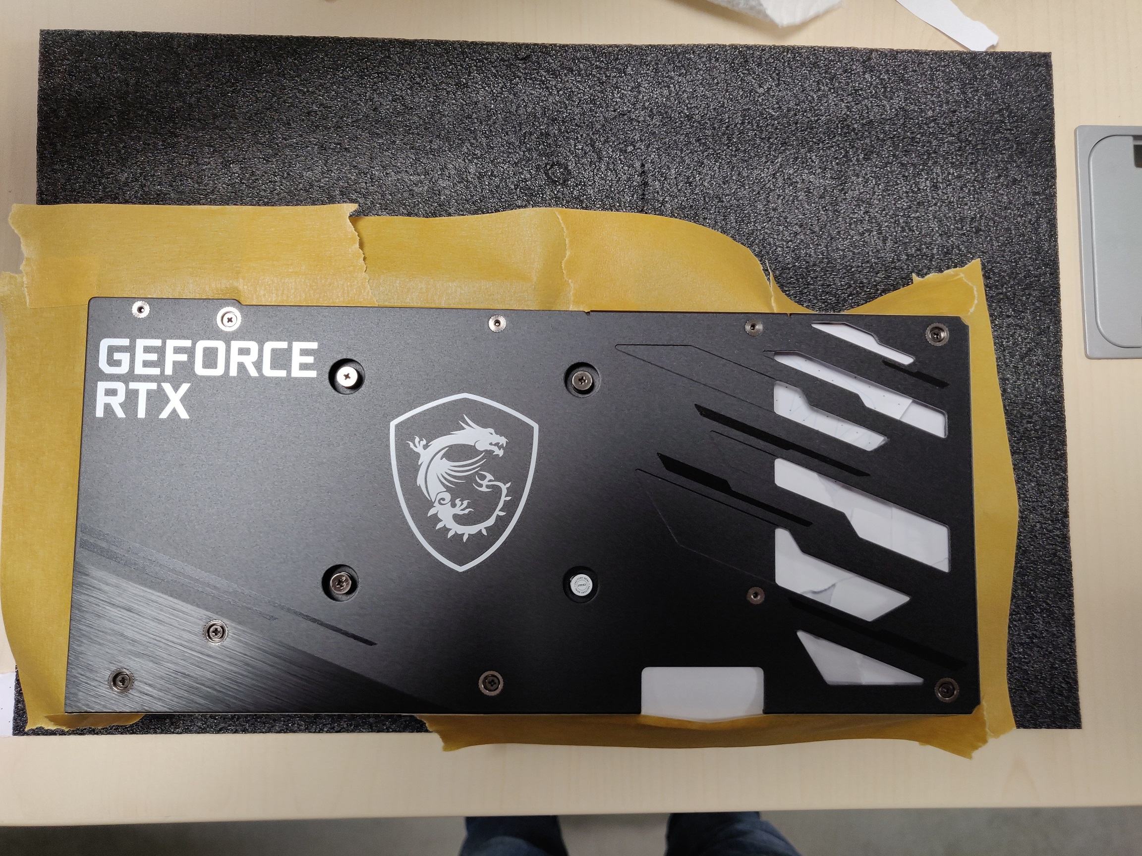

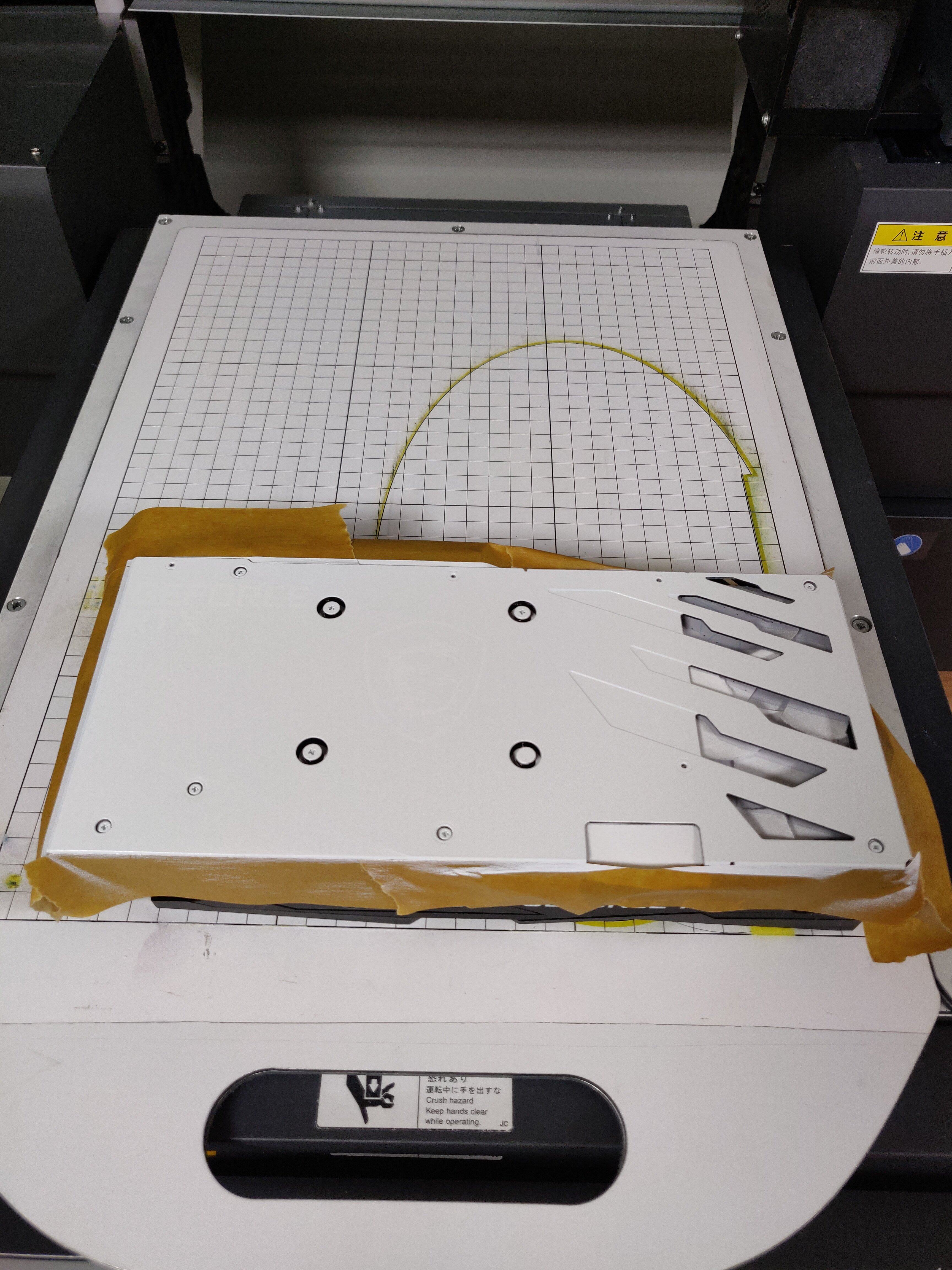

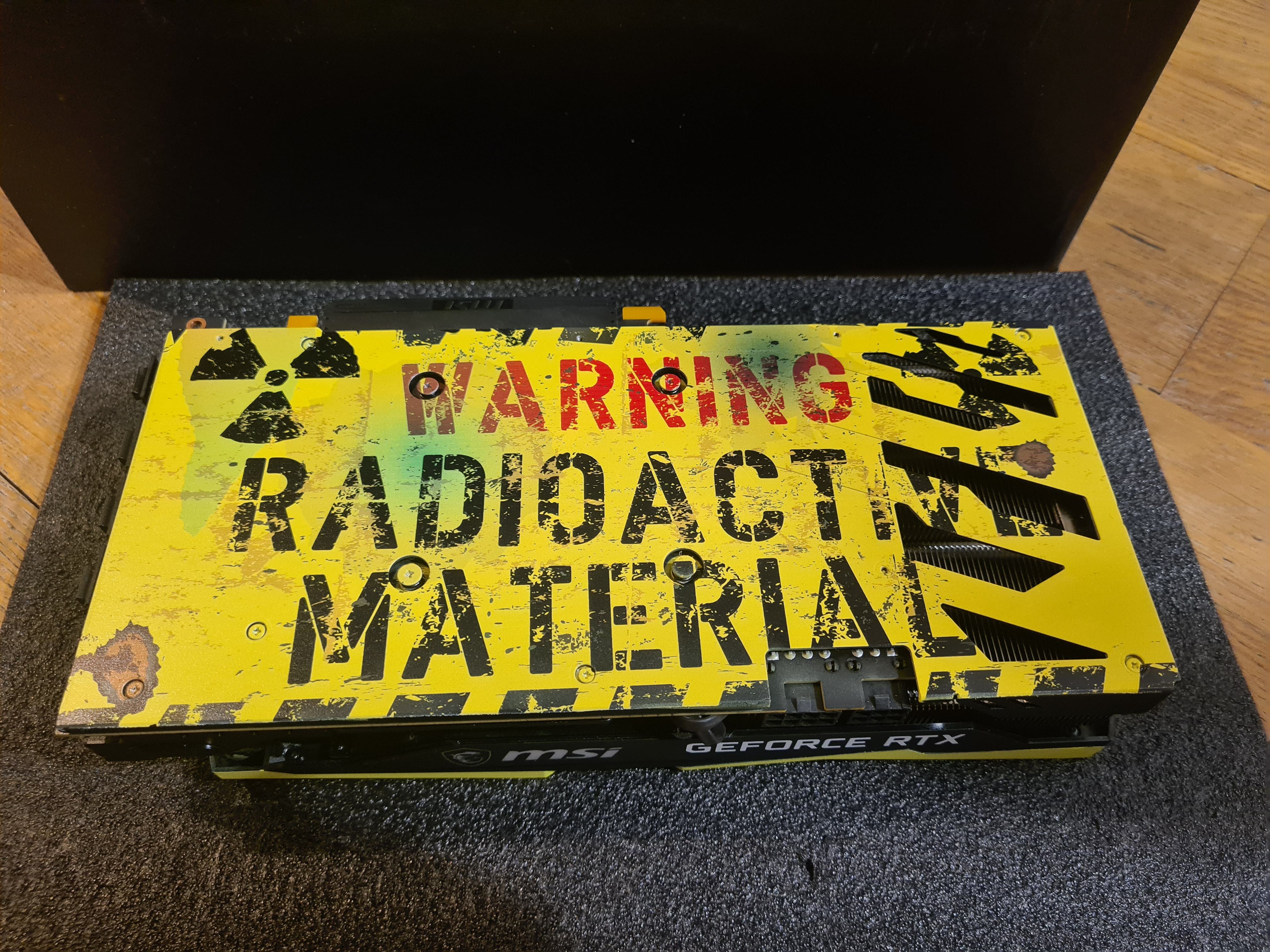

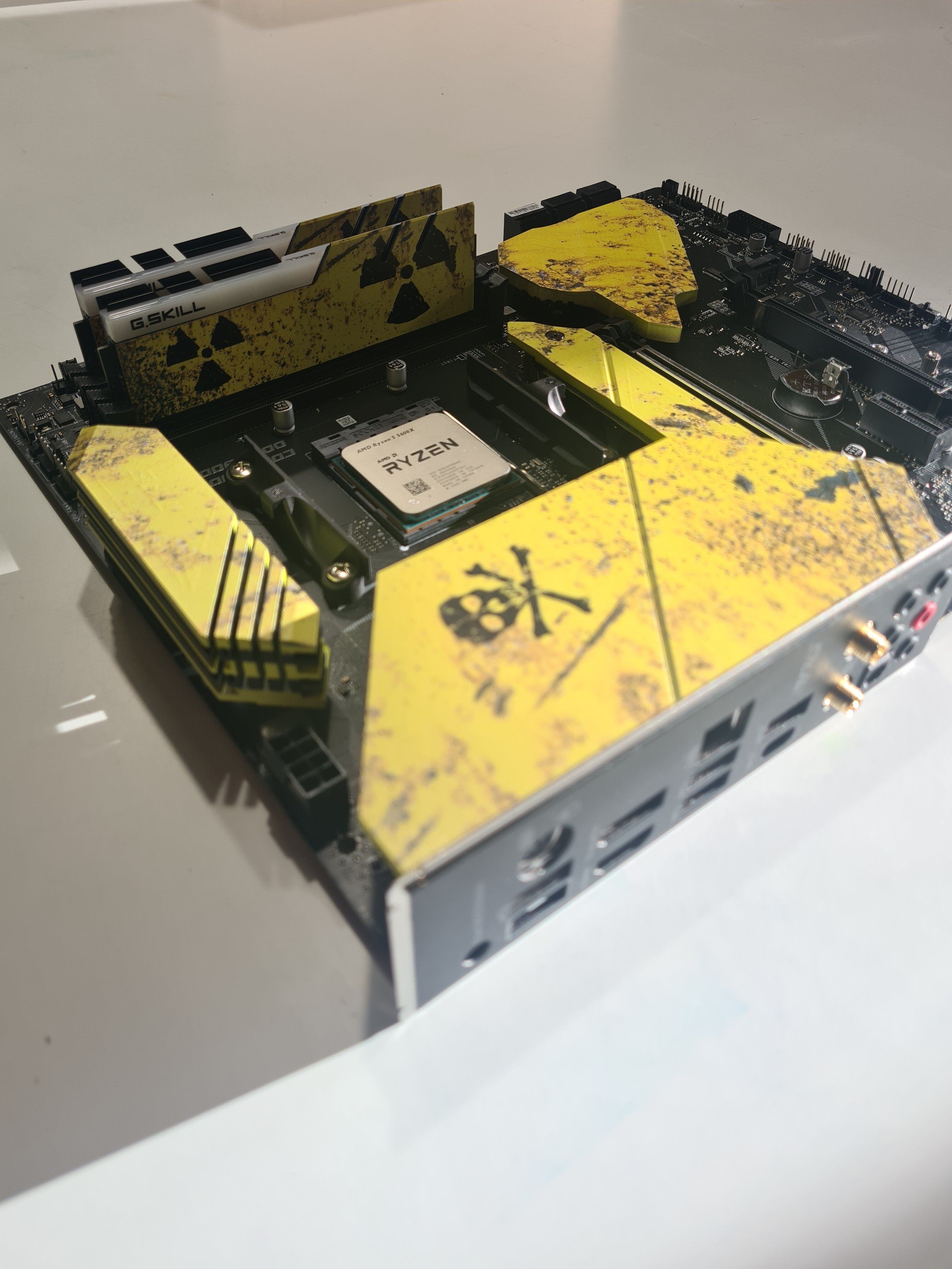

Da ich Mainboard und Grafikkarte recht einheitlich halten möchte, habe ich mich bei der Backplate der GraKa und dem Speicher ebenfalls für einen Druck entschieden.

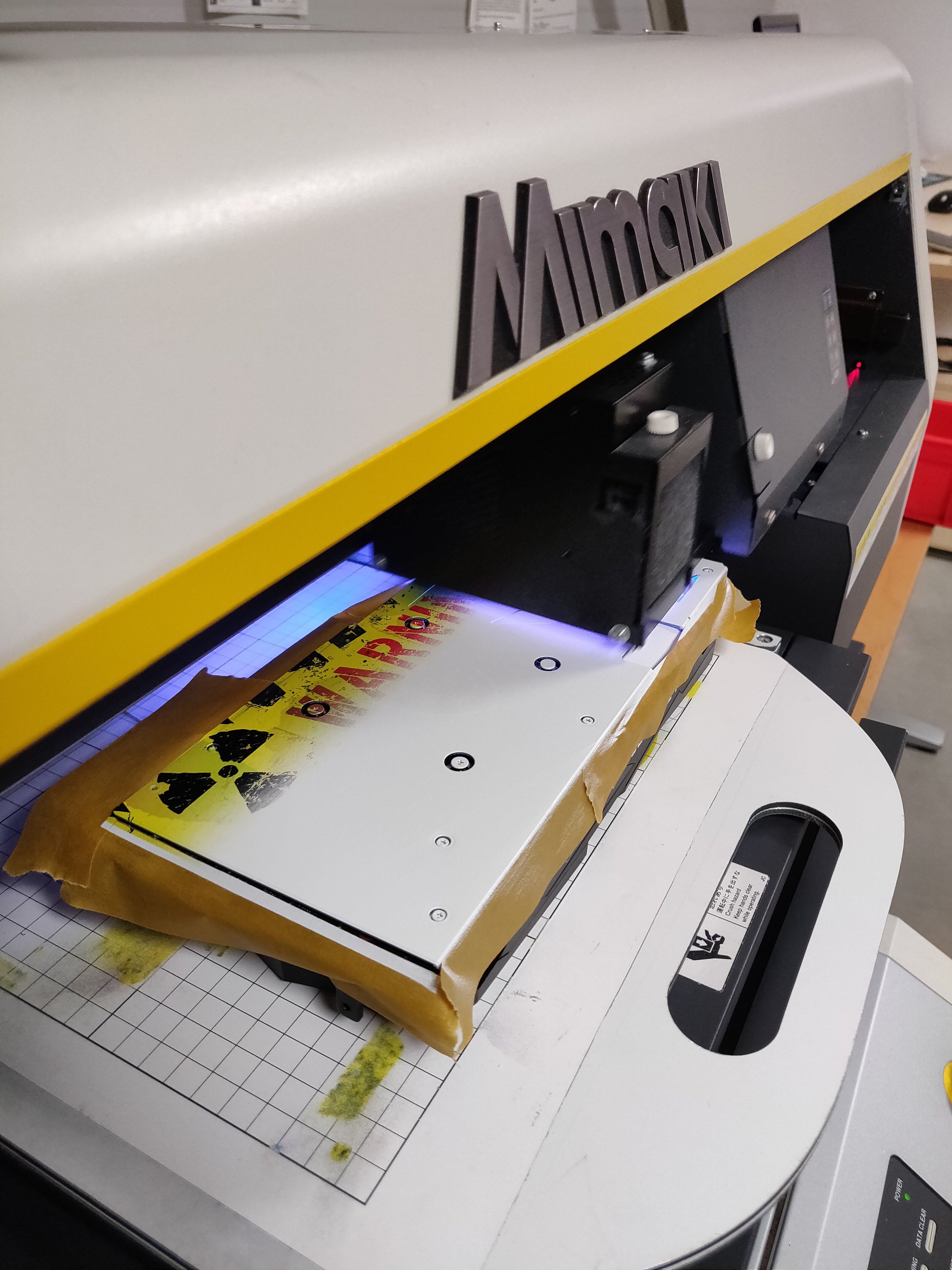

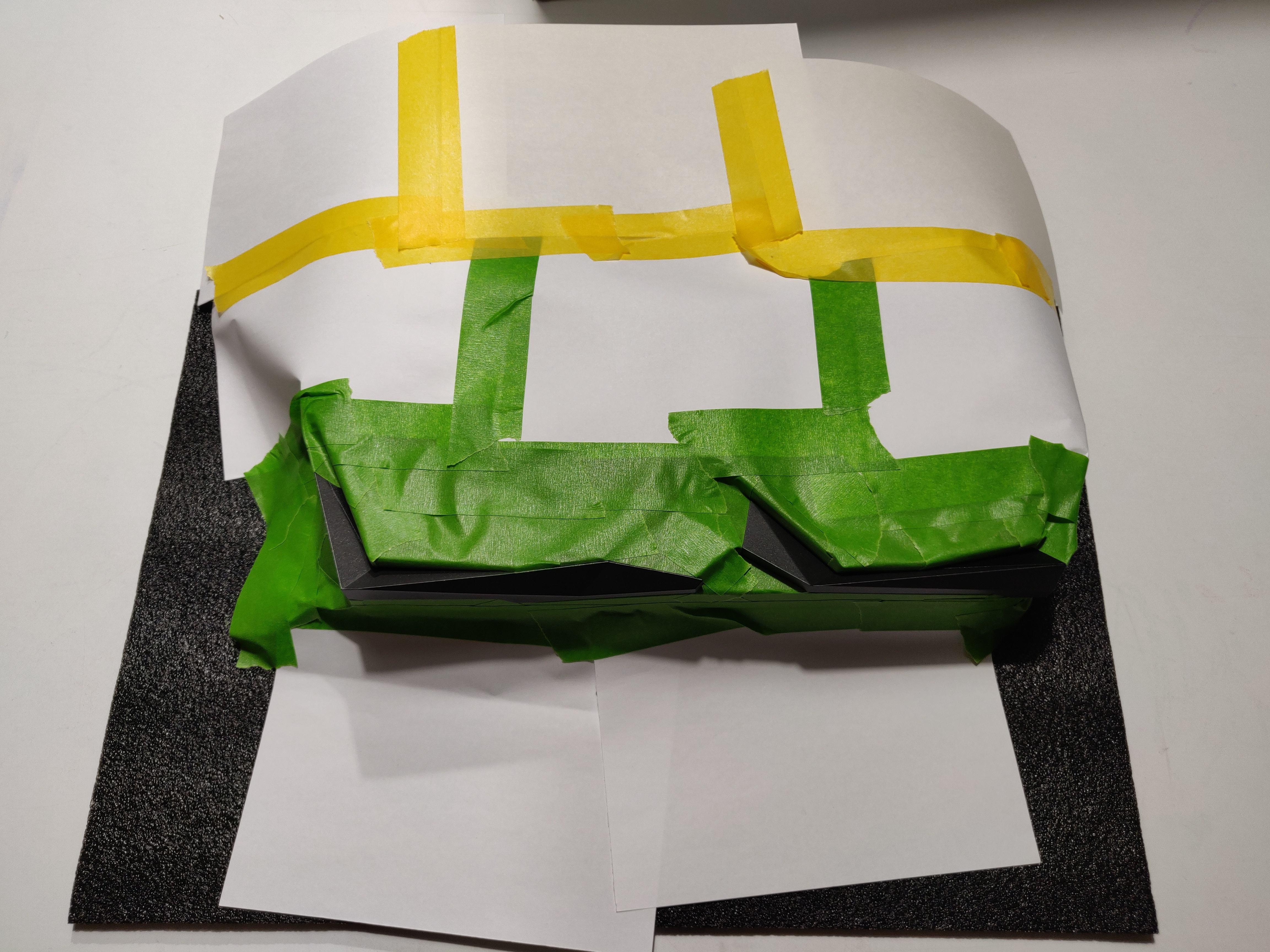

Nach dem Abkleben der empfindlichen Stellen, ging es auch hier ab in den Drucker.
Nach zwei Schichten weiß, kam die Farbe drauf.

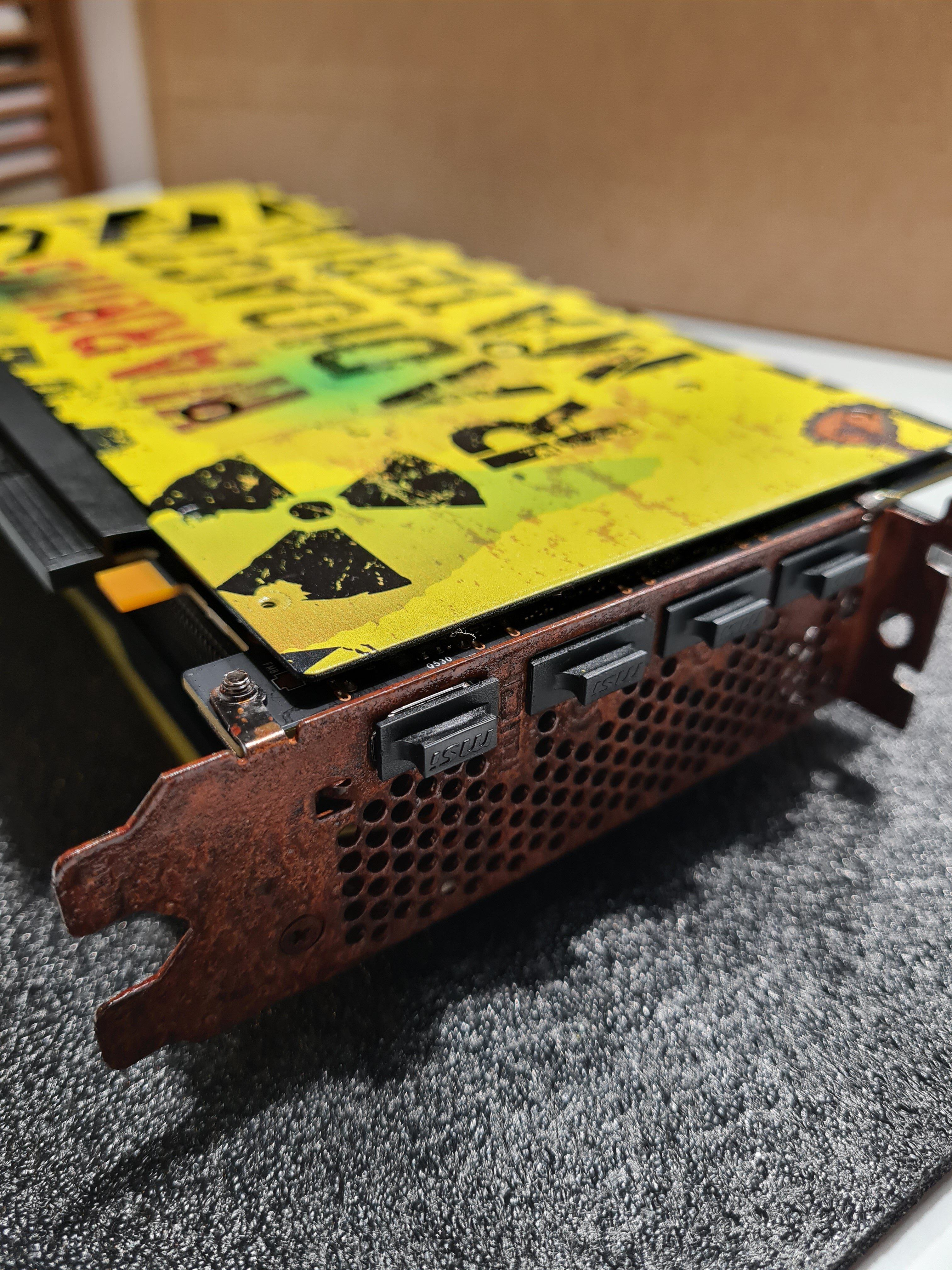

Fertig ist die Backplate. Wer genau hinsieht, bemerkt, dass ich beim Skalieren die Ausschnitte der Backplate nicht bedacht habe und der Schriftzug dort durchläuft…

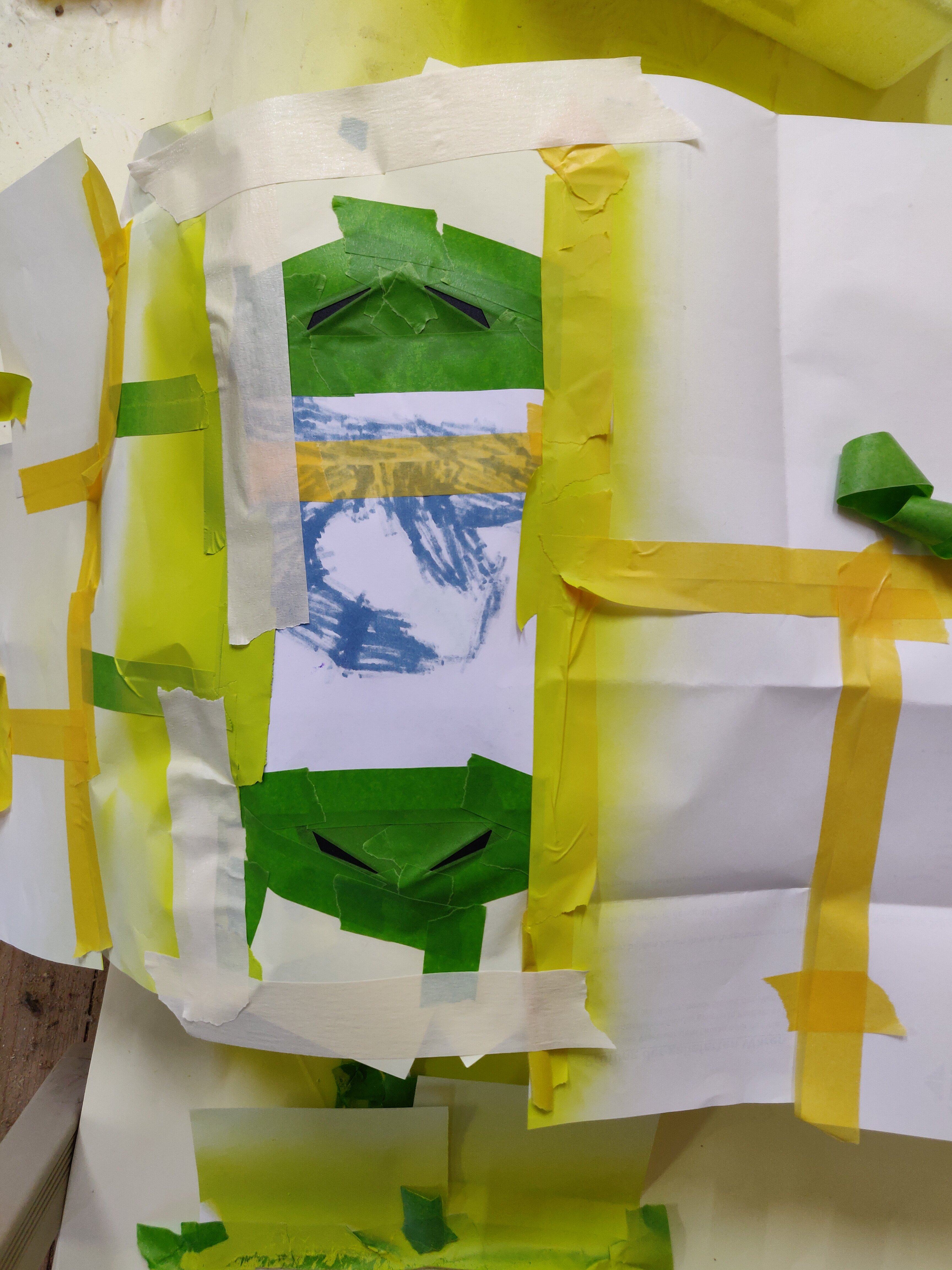

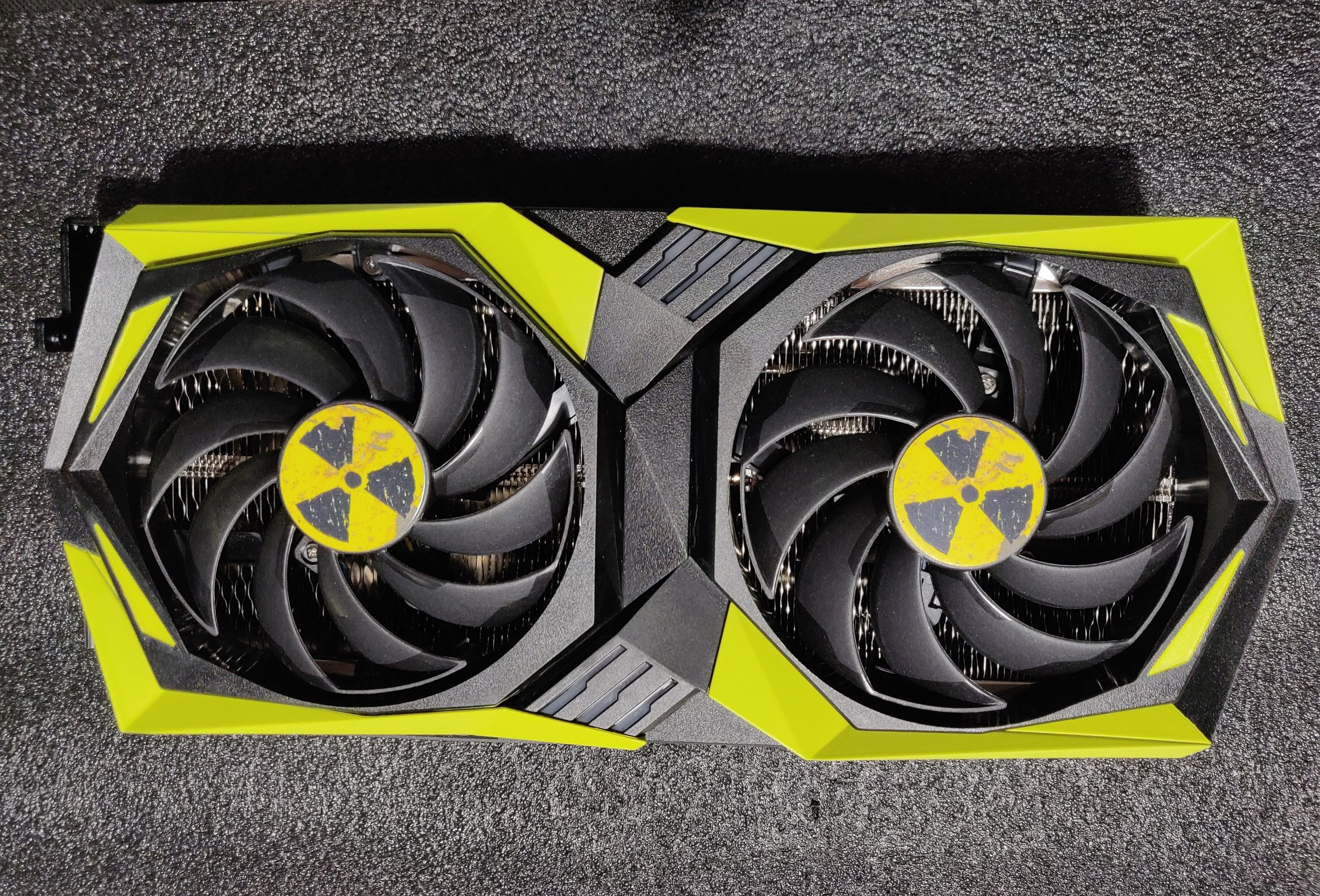

An der Verkleidung des Kühlers habe ich einige Stellen durch die gute alte „Abkleben-und-Lackieren-Methode“ hervorgehoben. Außerdem habe im gleichen Stil gedruckte Aufkleber angebracht, da mich das Silber gestört hat und das Slotblech wieder montiert.

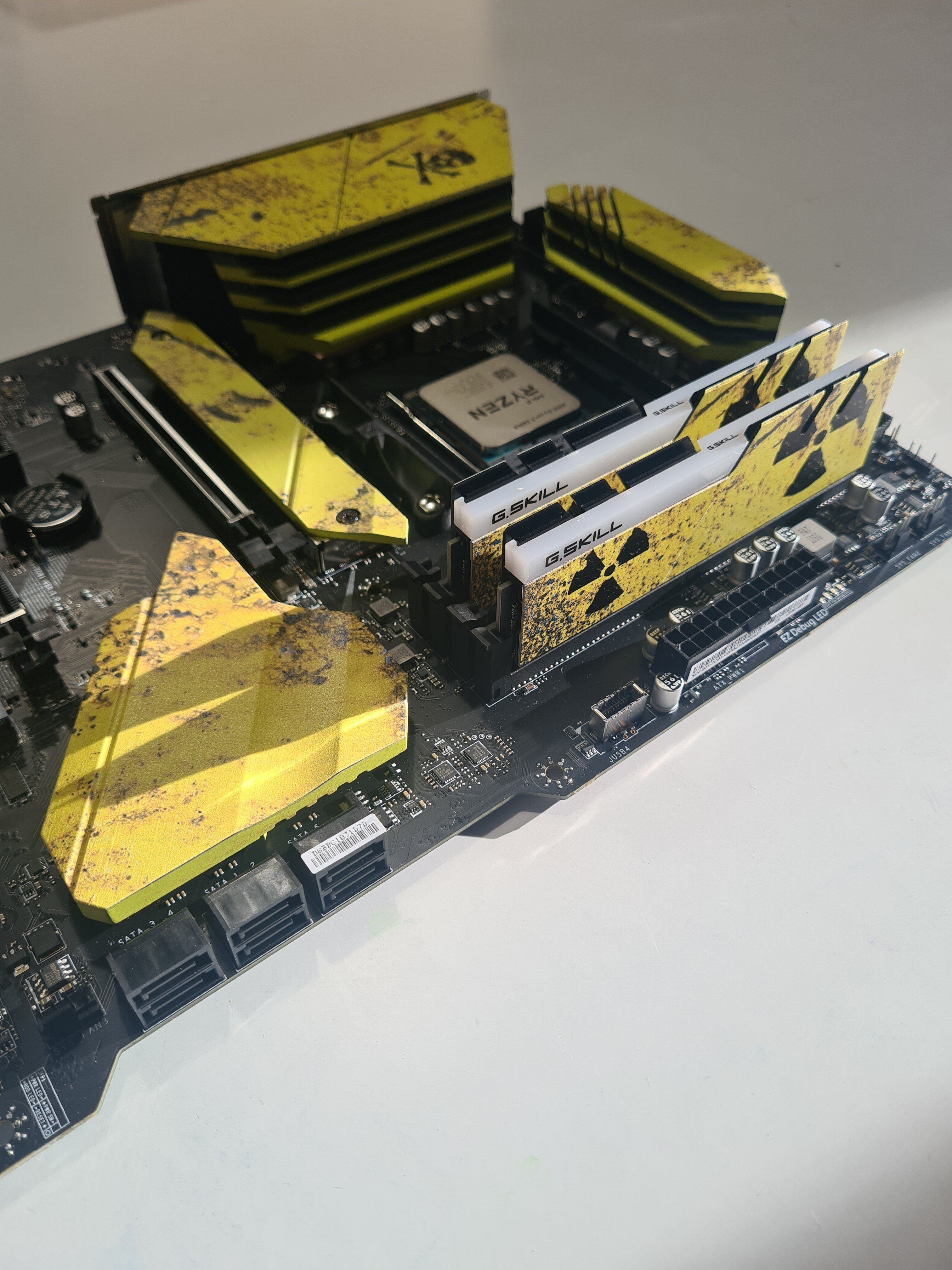

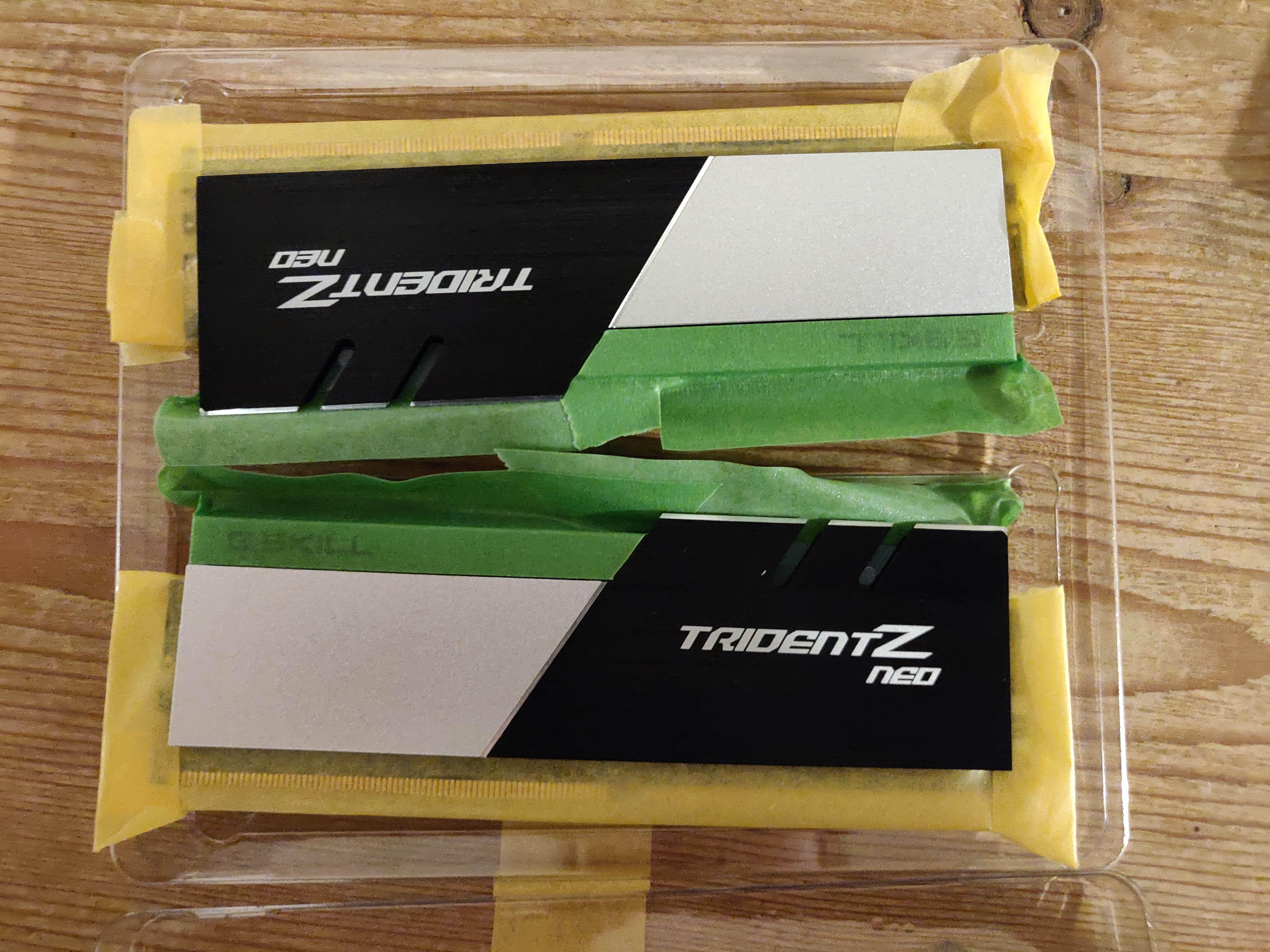

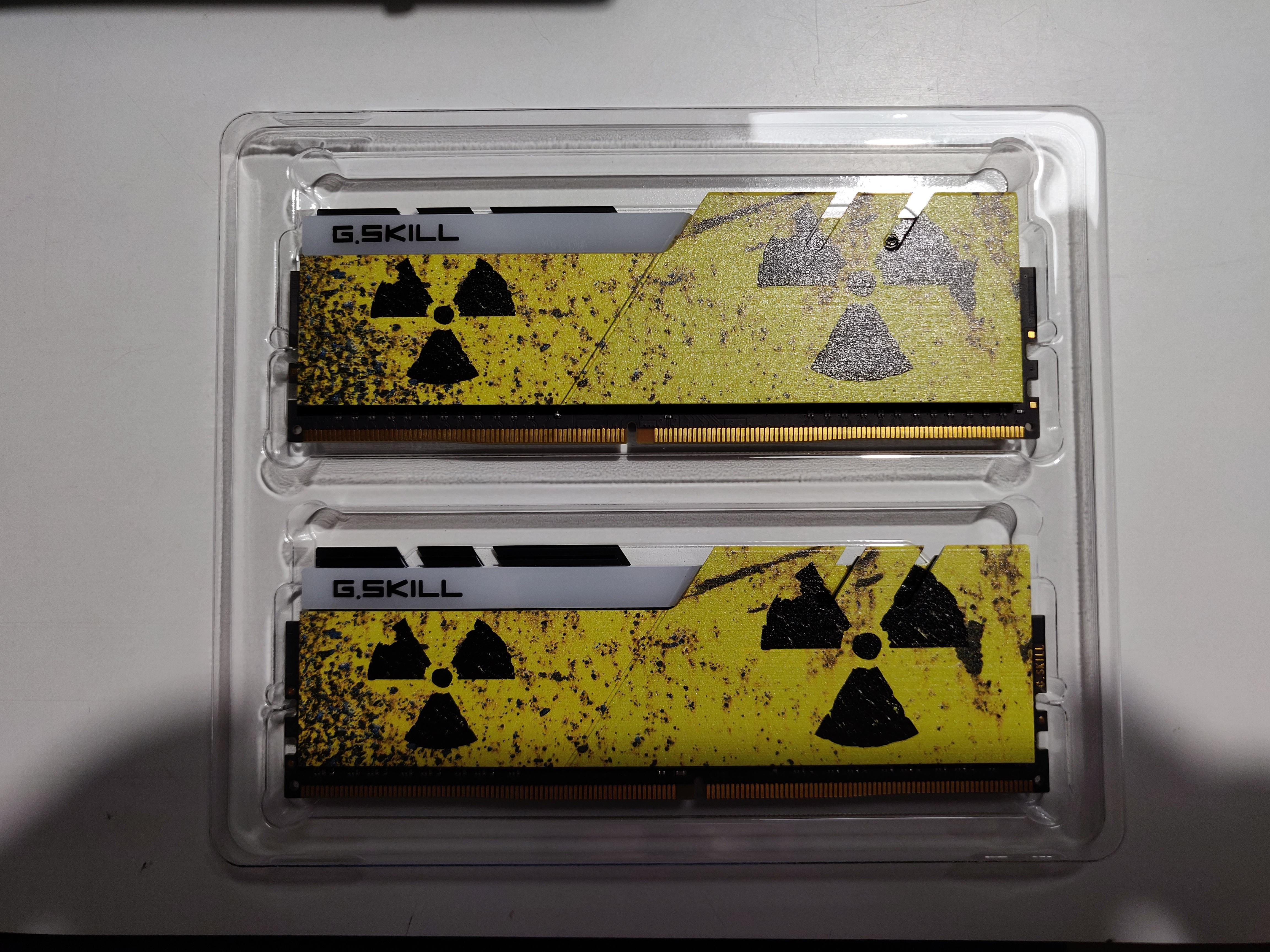

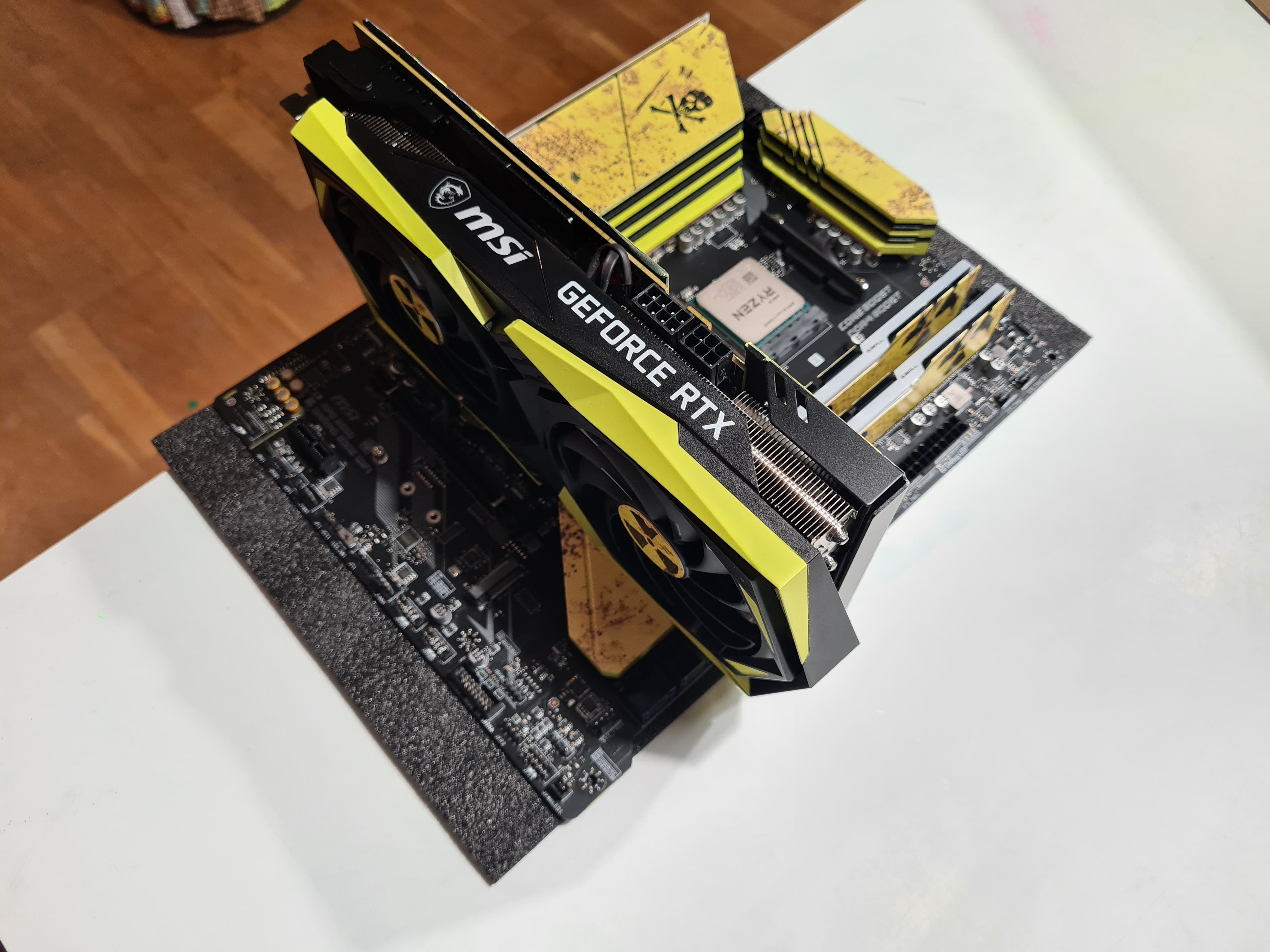

Wie versprochen, habe ich auch noch den Arbeitsspeicher entsprechend optisch eingefügt. Da der LED-Bereich auch nach dem Druck noch leuchten sollte, war hier gründliches Abkleben nötig.

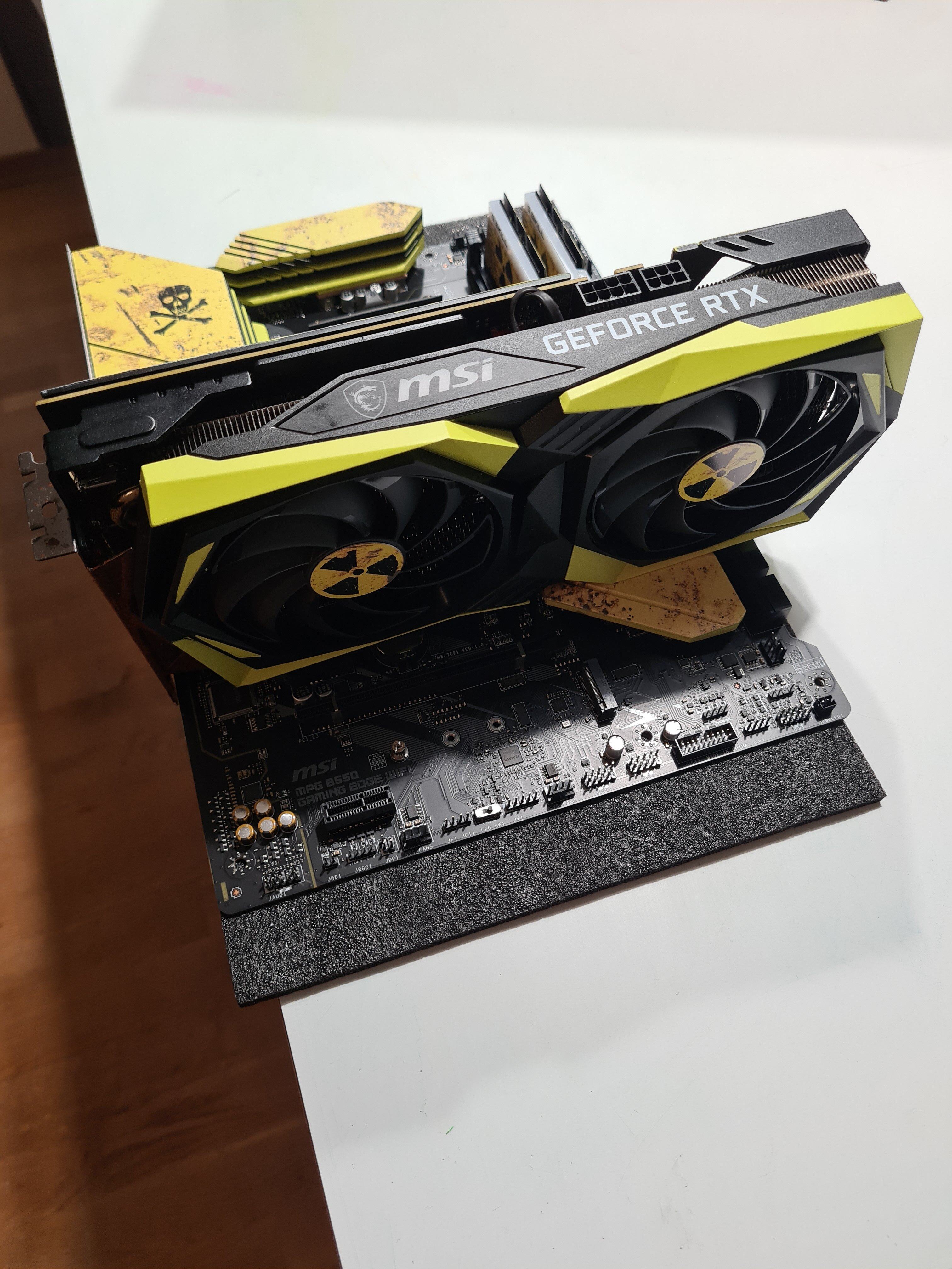

Schließlich konnte ich es auch nicht lassen einiges mal zusammenzustecken. Das will ich euch nicht vorenthalten.

Sieht bis jetzt alles richtig genial aus. Freue mich auf den fertigen Build.
Sieht richtig SPITZE aus! Man merkt das "Nukleare" Thema sofort.
Ist der Dreck auf dem Gelb auch gedruckt oder hast du es selber so verwittert?
WOW einfach nur WOW!
Der Druck ist Mega!
Ich würde die lackierten Flächen eventuell auch noch altern. Momentan sieht man den unterschied zur backplate recht deutlich.
Beim momentanen Status der Dinge - mein Favorit.
Nicht auf Grund der Drucke, sondern weil man sich hier vorstellen kann in welcher Richtung es geht und wie das Ergebnis aussehen könnte.
Aber dass heisst nicht das andere nicht gut dabei sind. Dieser Contest hebt sich ab, im Vergleich zu den letzten Contests.
Danke dir, habs im Hinterkopf, will aber erstmal alles montieren am Ende und mir das Gesamtbild anschauen.
Muss auch noch schauen wie ich den AGB und Motor optisch einfüge. Vllt wird es "saubere" Parts geben, so wie jetzt, oder ich passe die lackierten Teile noch etwas an.
Die Komponenten sehen zusammen echt top aus, sehr geil! Sag mal, kannst du mit dem Drucker theoretisch auch PCBs bedrucken?
Meinst du direkt das aufs Board?
Das Problem sind die Teile, die höher als 5mm sind. So wird der Abstand von Druckerkopf zu Oberfläche zu groß. Dadurch wird es unscharf und teilweise entstehen völlig andere Farben.

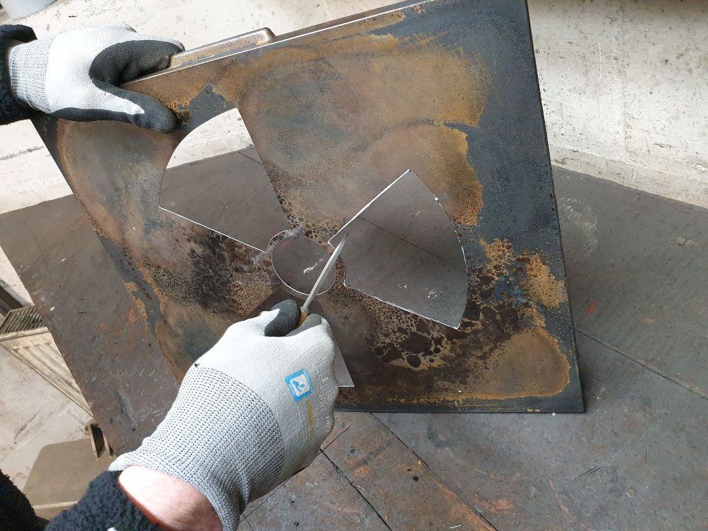

Update #5 05.01.22 - Seitenteil Gehäuse

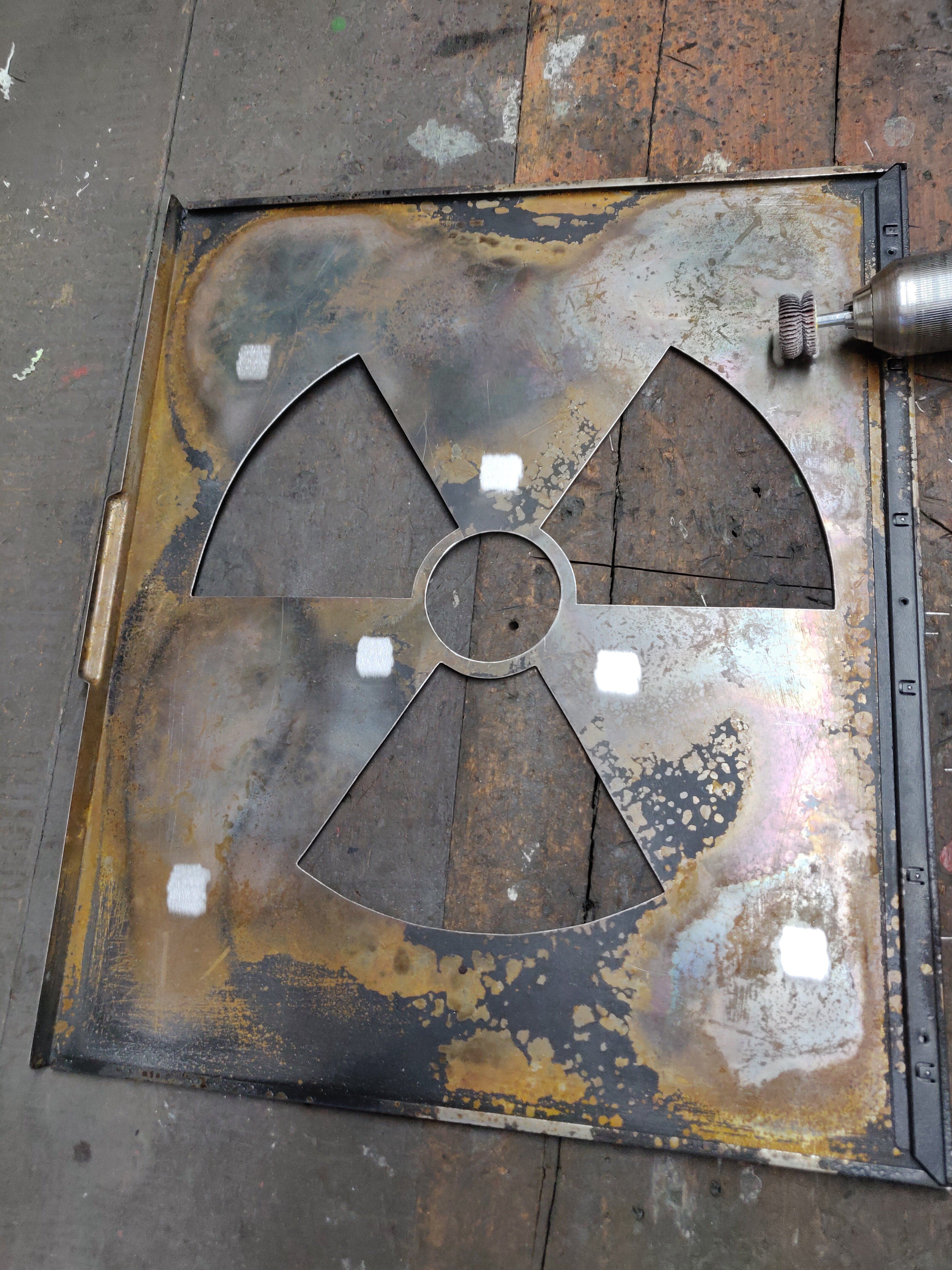

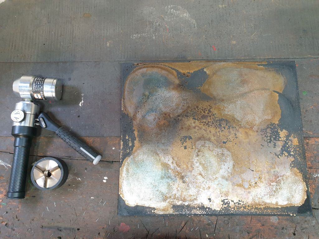

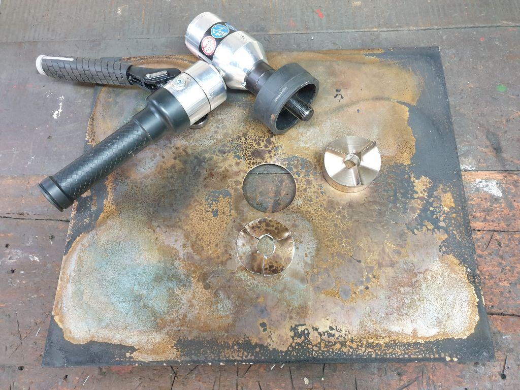

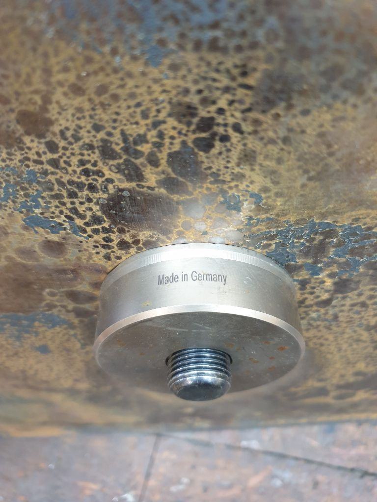

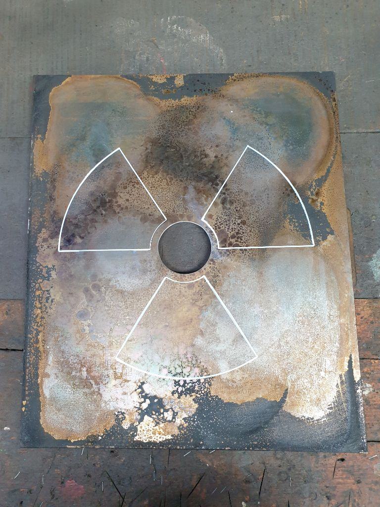

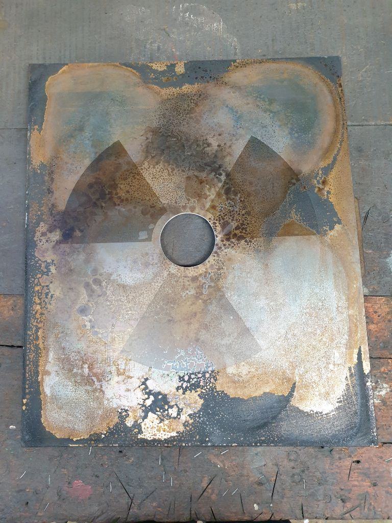

Den Ausschnitt des Strahlenwarnzeichens habe ich mir in zwei Abschnitte eingeteilt. Zuerst wollte ich den mittigen Kreis des Zeichens herausstanzen und habe mir hierzu die Mitte der Gehäuseseite markiert.
Folgend habe ich dort mittels Stufenbohrer ein 20mm Loch hineingebohrt.

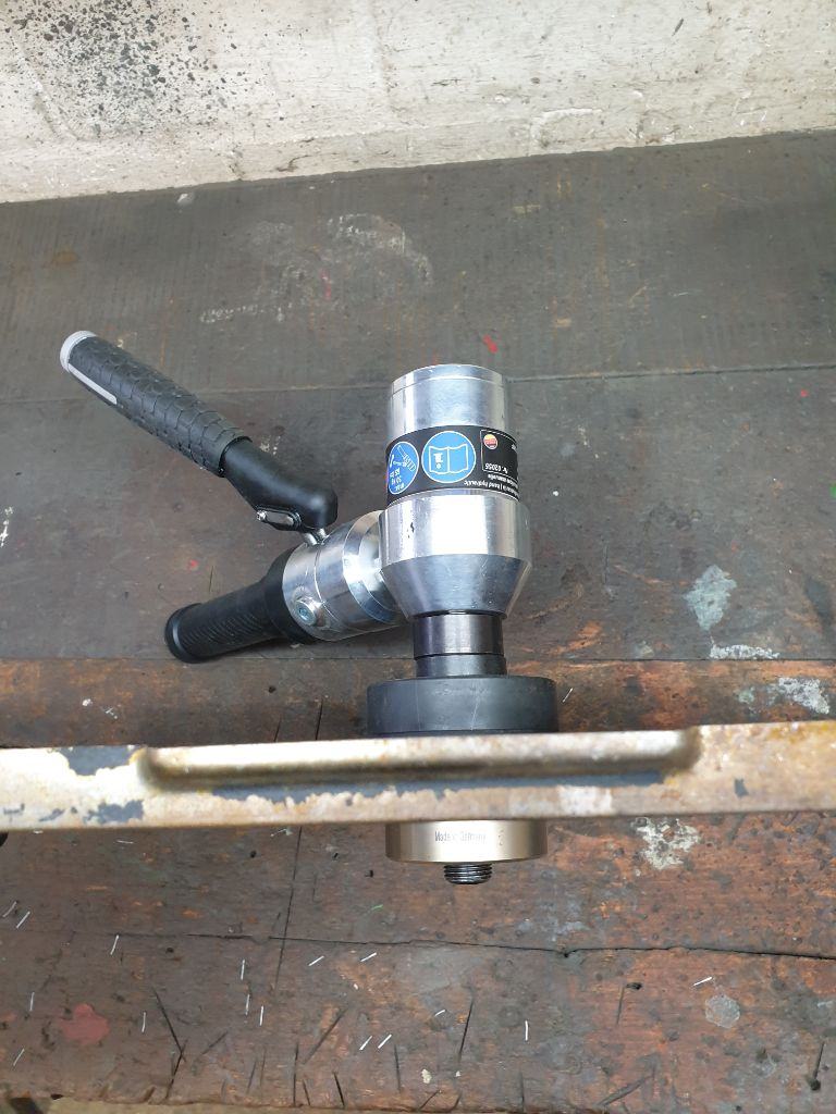

Durch das Loch konnte dann der Gewindebolzen der Stanze geführt werden und auf der anderen Seite das Gegenstück zum Stanzen geschraubt werden.
Den Kreis in der Mitte habe ich dann mit der hydraulischen Handstanze herausgestanzt. Durch die handbetätigte Pumpbewegung der Stanze wird ein Druck bis zu 680bar erzeugt, wodurch sich das Blech sehr gut heraustrennen ließ.

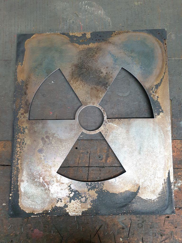

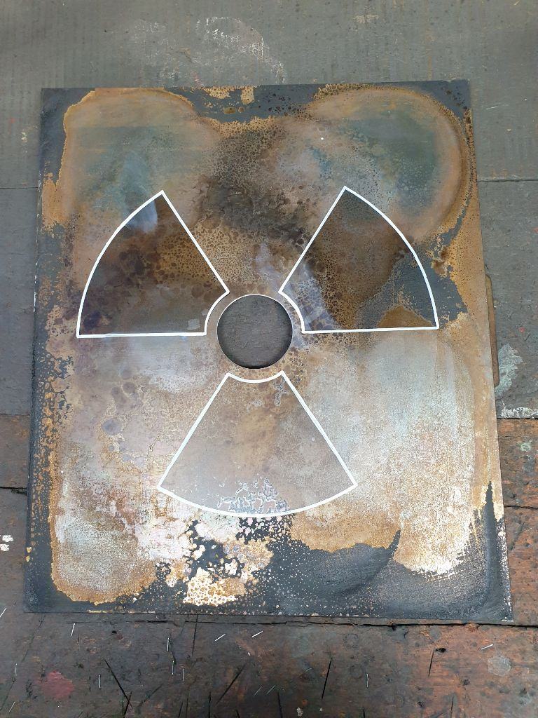

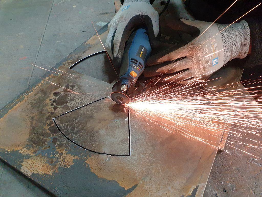

Für den Rest des Strahlenwarnzeichens habe ich sozusagen eine Schablone geplottet und aufgeklebt.
Danach habe ich die Kante mit einem weißen Edding markiert und die Folie wieder abgezogen.

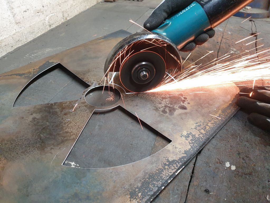

Danach gings ans Schneiden…
Noch etwas Feinarbeit…
…und fertig war der Ausschnitt.

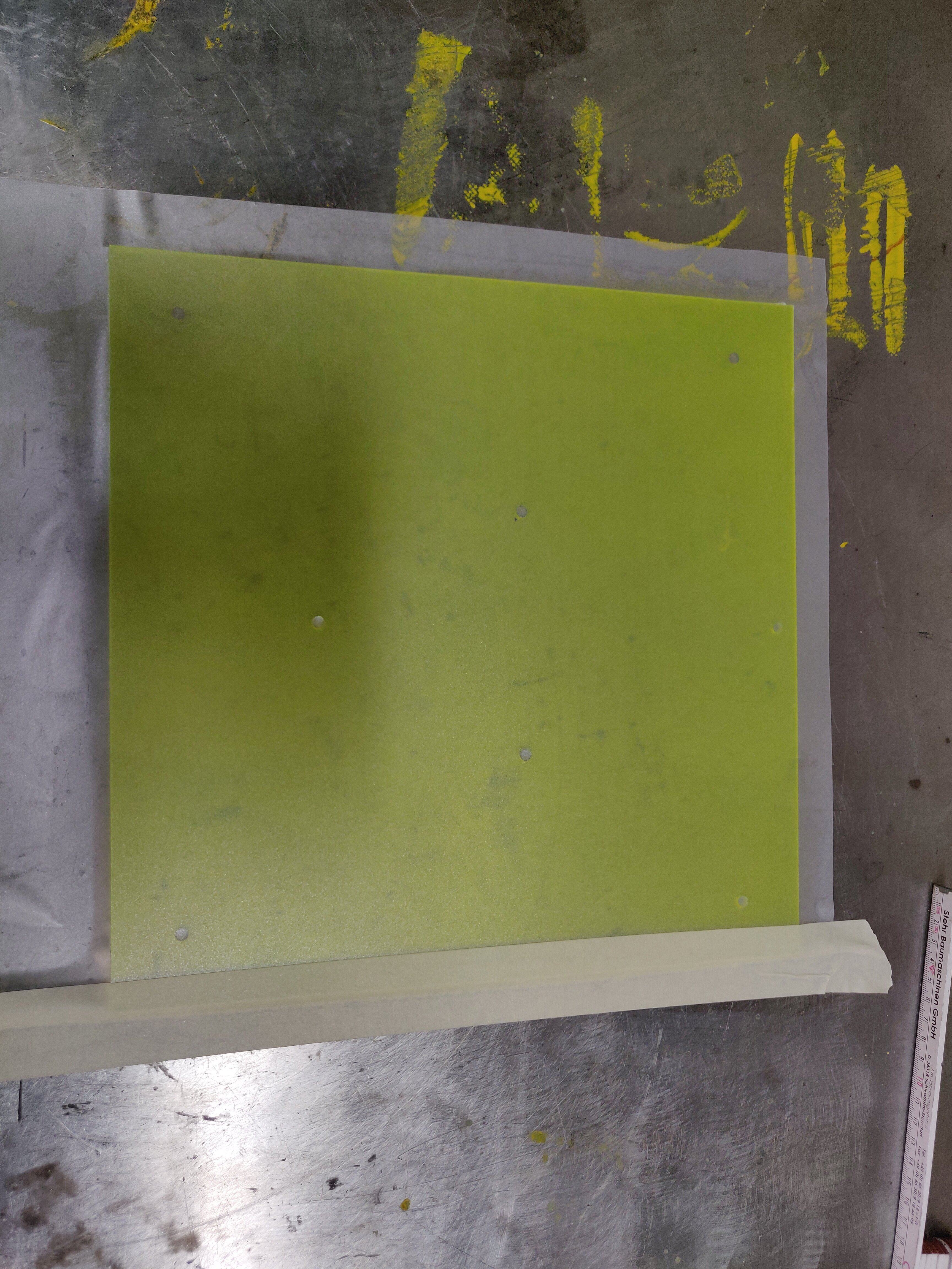

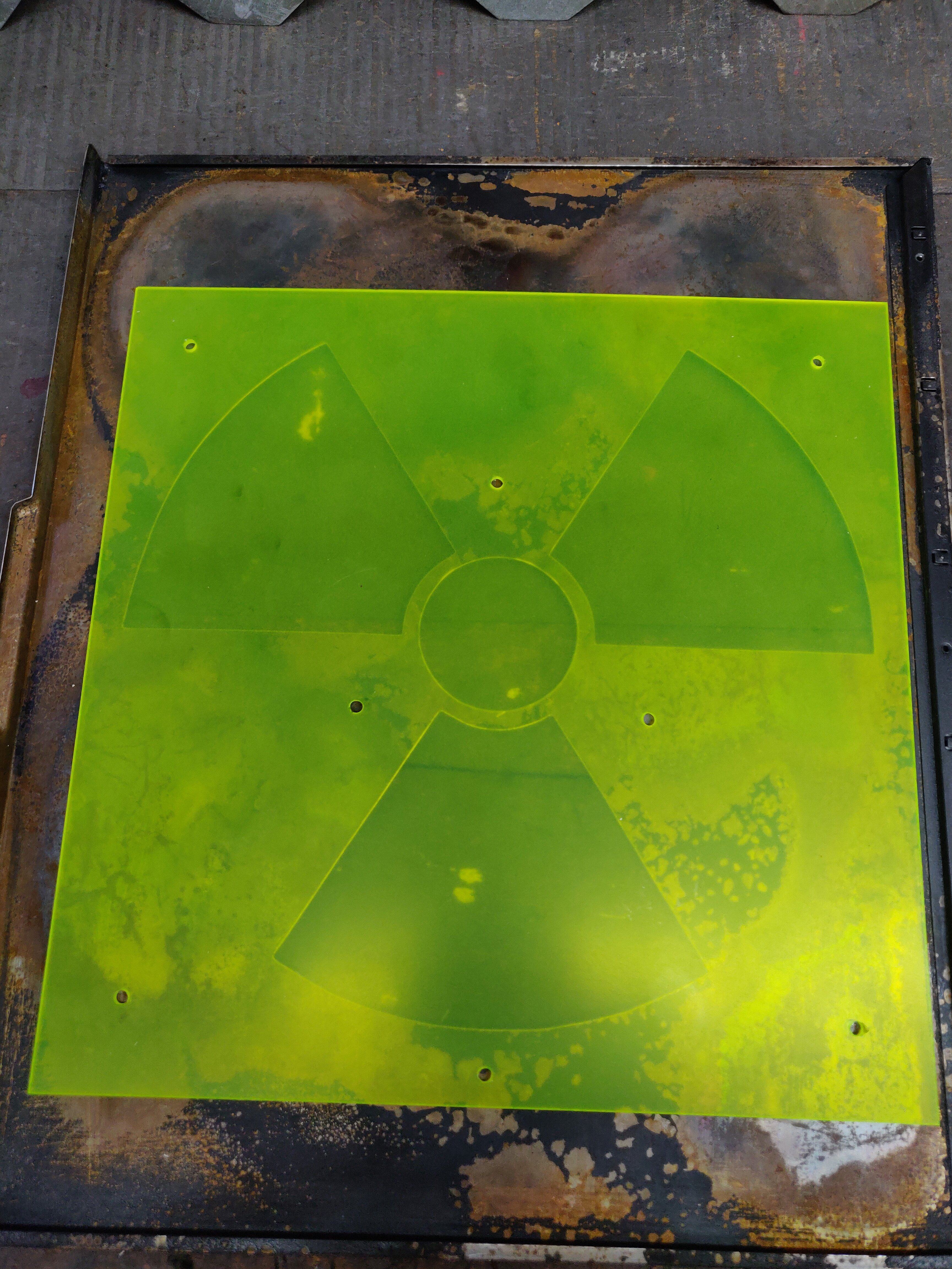

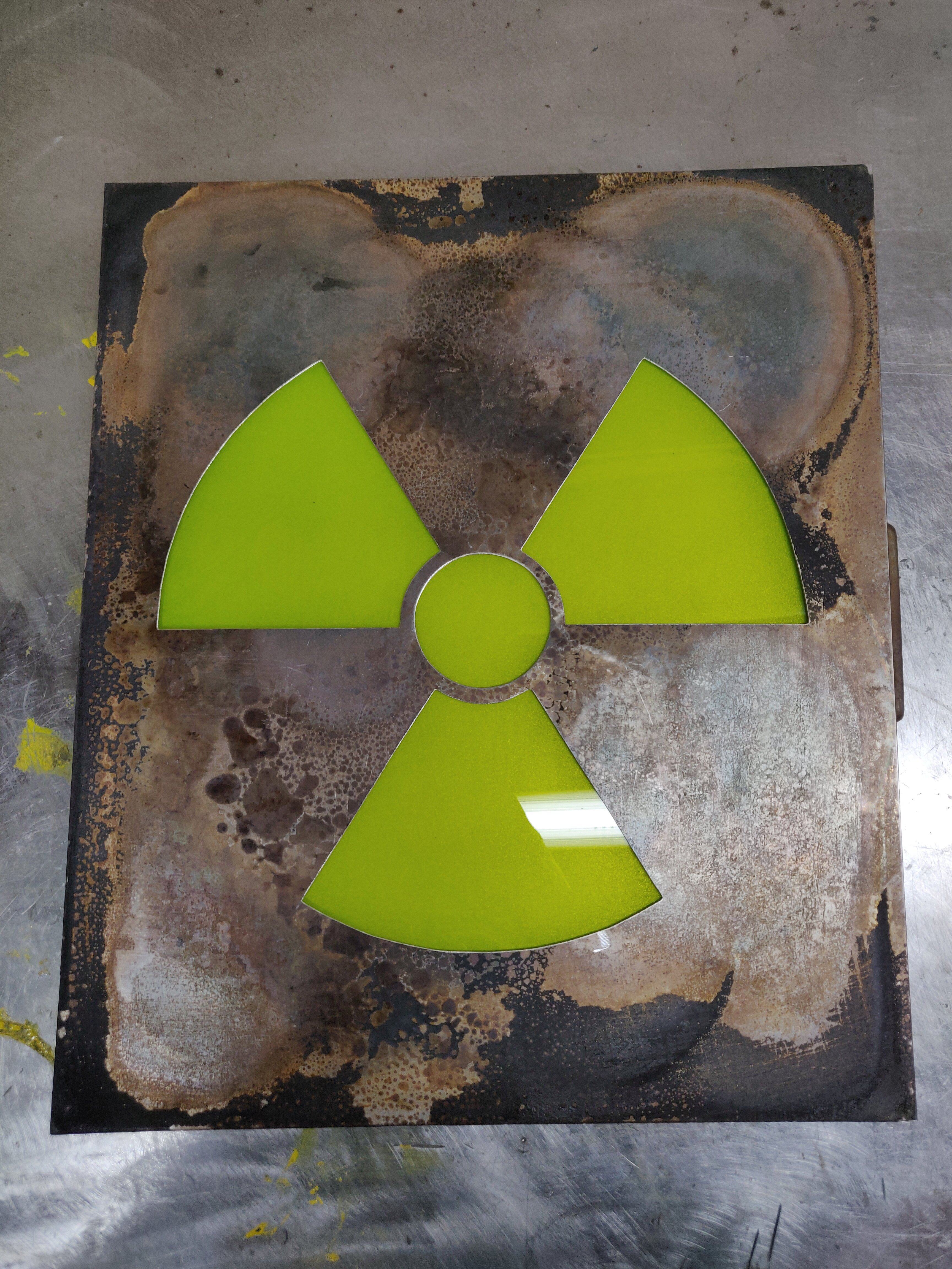

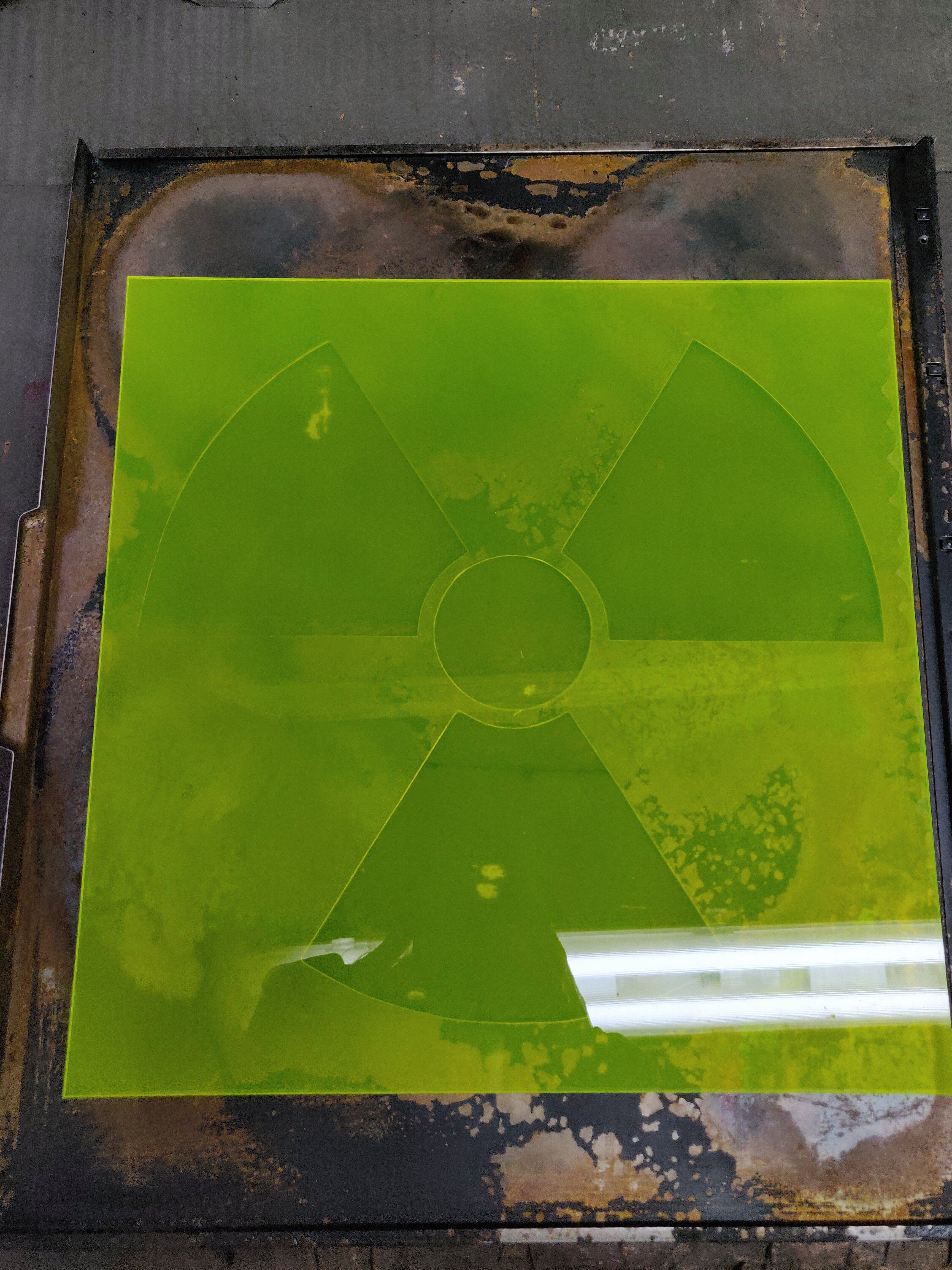

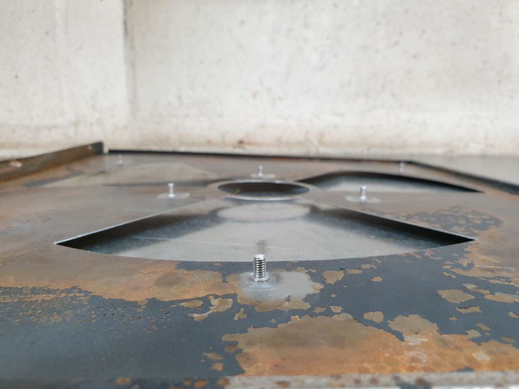

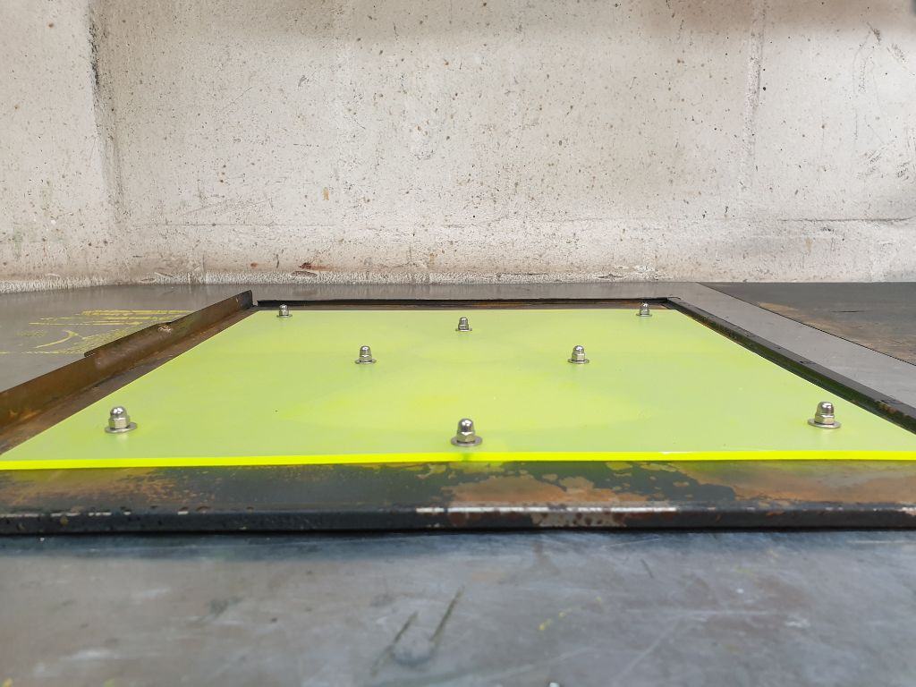

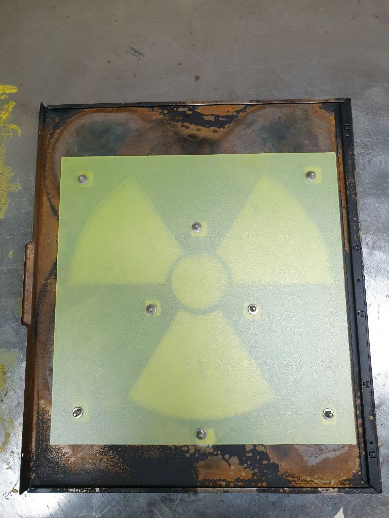

Jetzt musste die Scheibe nur noch hinter den Ausschnitt gebracht werden. Kleben wollte ich nicht, da ich befürchtete, dass der Klebstoff herausquellen könnte.

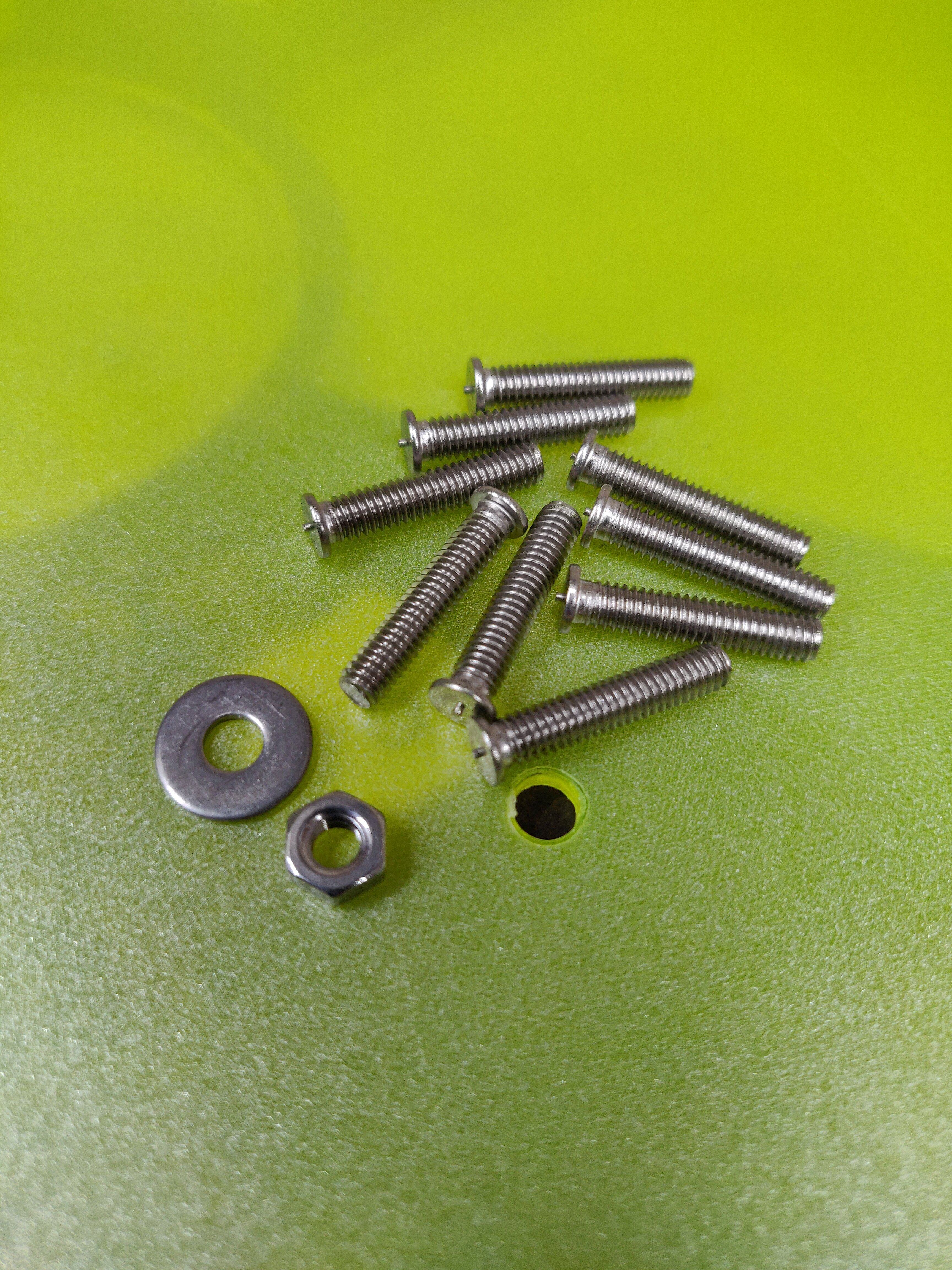

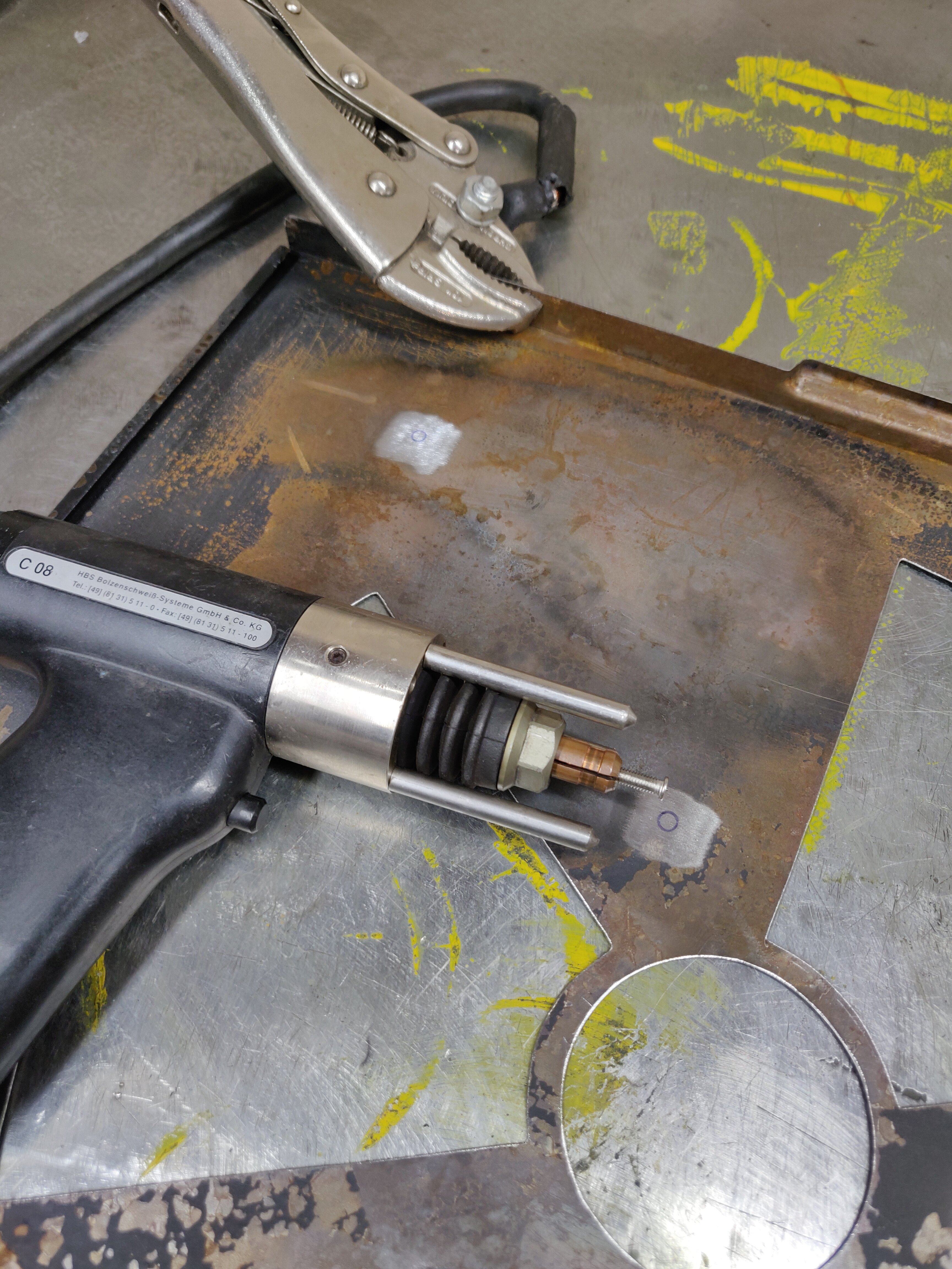

Ich habe mich dazu entschlossen die Scheibe mittels angeschossenen/verschweißten Gewindebolzen zu verschrauben. Hierzu habe ich mir zunächst die Löcher in die Scheibe gebohrt und dann die Positionen der Löcher auf dem Blech blank geschliffen.
Dann habe ich die Scheibe mittels matt-transparenter Folie beklebt.
Jetzt kamen die Bolzen dran. Diese werden mittels einer Pistole am Blech verschweißt. Ein Video ist anbei, ist aber im Prinzip recht unspektakulär.
Die Bolzen habe ich dann noch abgelängt und schon konnte die Scheibe angeschraubt werden.
Das Blech befindet sich aktuell im Rostprozess. Ich liefere die Tage ein Nachtrag mit dem gerosteten Teil. Ich denke, der Kontrast vom Rost zum Gelb wird nice.

Btw: Was für krasse Leute haben bitte ein Bolzenschweißgerät daheim?:love:
Das Seitenteil ansixh finde ich super.
Das grüne Plexi finde ich aber zu "krass".
Muss man allerdings wirklich im Gesamtbild sehen.
Genau! Wenn am Ende alles mal zusammengeschraubt ist und es passt was nicht zueinander, sind jederzeit Anpassungen möglich. Es wäre zB eine Mattierung der Scheibe auf der Außenseite denkbar, dann wirkt sie weniger gelb und glänzt nicht so.
Aber erst mal schauen, wenn es soweit ist.
