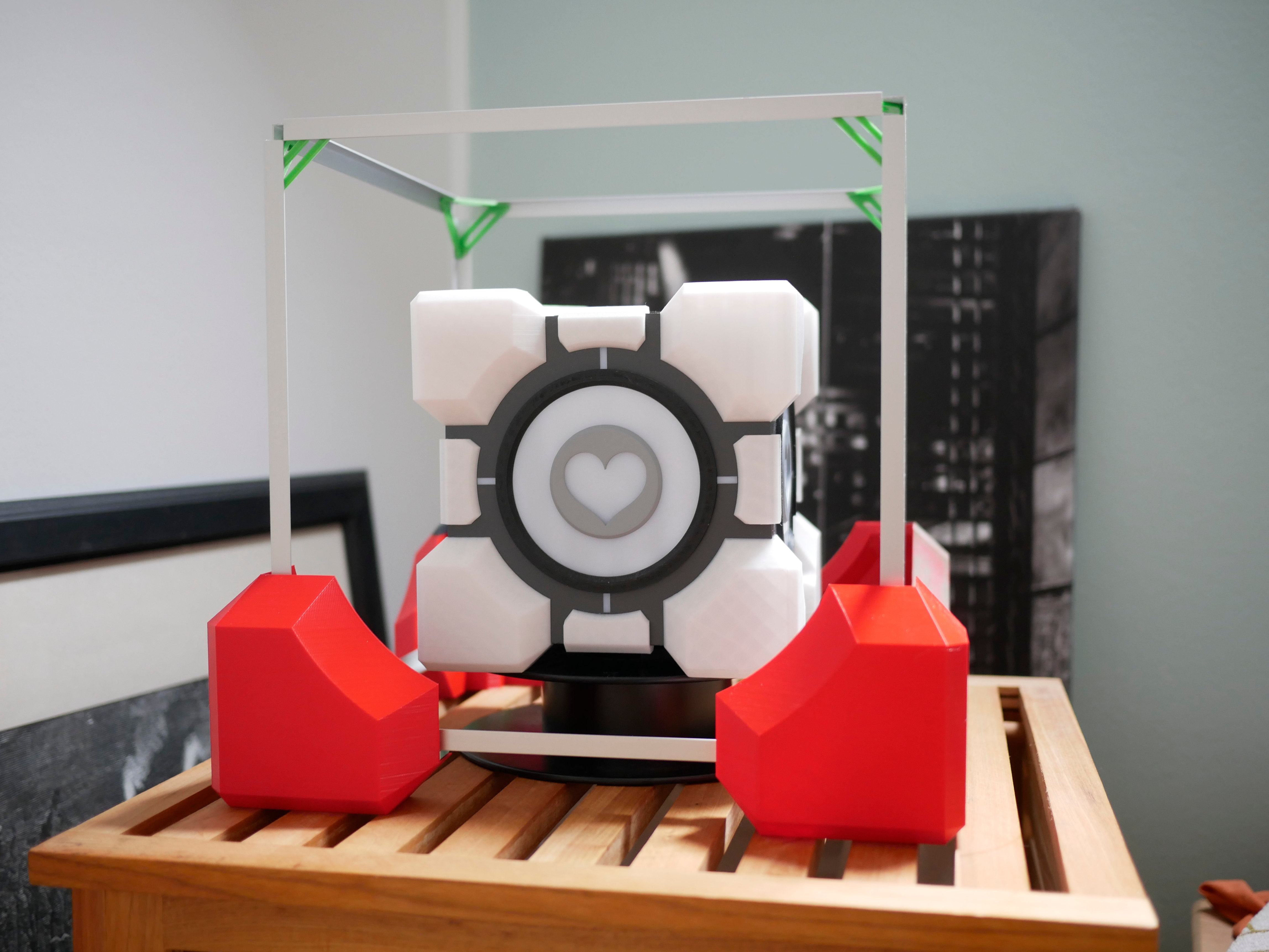

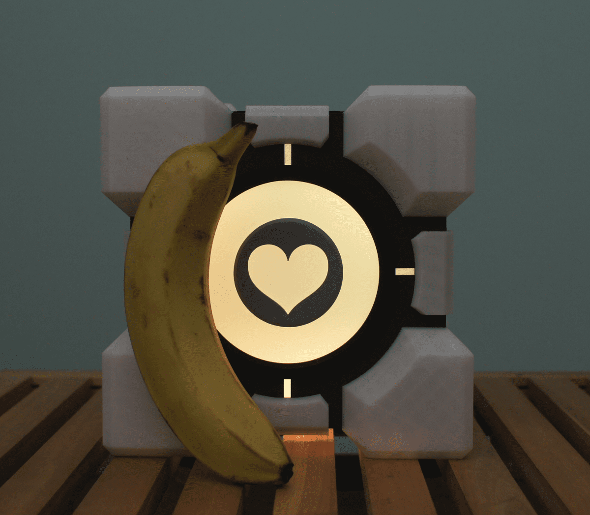

Der Würfel ist sehr schön geworden, mit der Beleuchtung siets richtig geil aus (y).
Mustest du bei anderen Teilen auch so viele Drucke machen oder war das IO Panel am aufwändigsten.

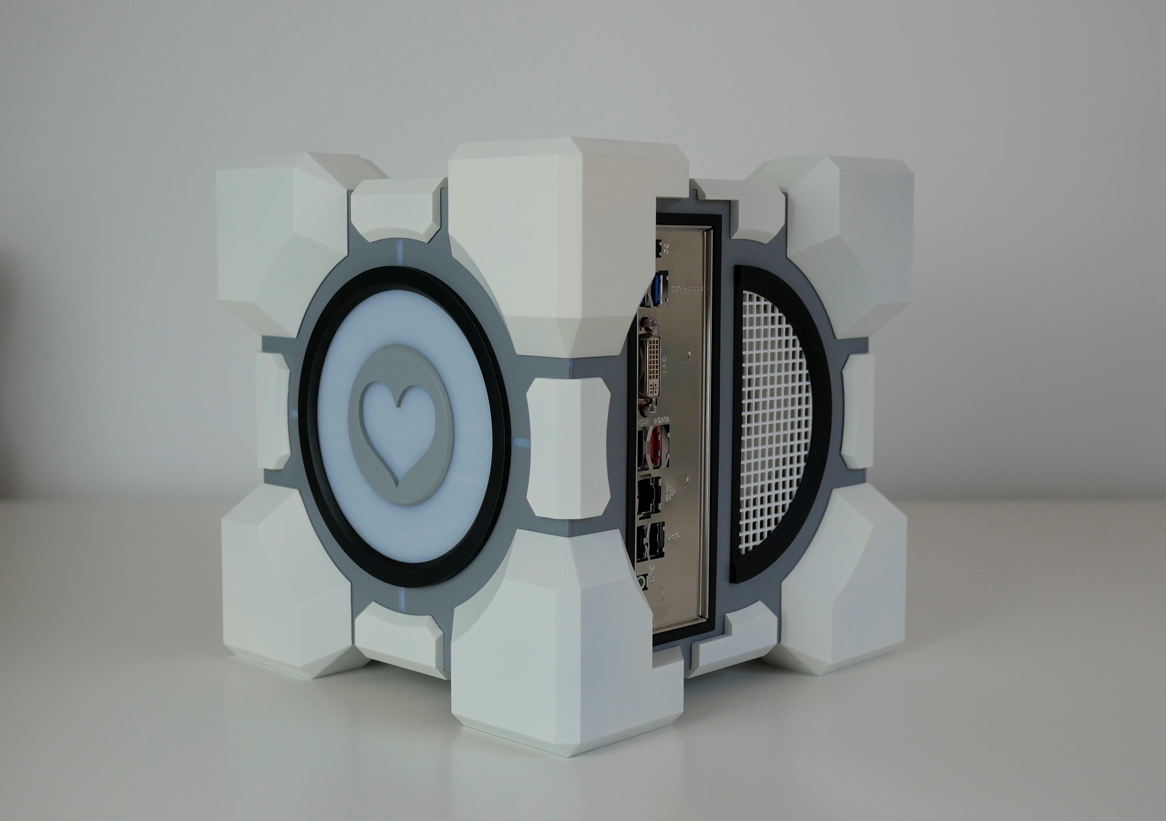

Die restlichen Teile hab ich in Solidworks bemaßt, da war es kein Problem das genau hinzubekommen. Bei der IO-Blende lies sich das nicht gescheit ausmessen, also musste ich mich langsam an die korrekten Maße heran tasten.
PS: Ich finde in klein wirken die Bilder vom Würfel total, als wäre es ein Rendering und kein realer Gegenstand.

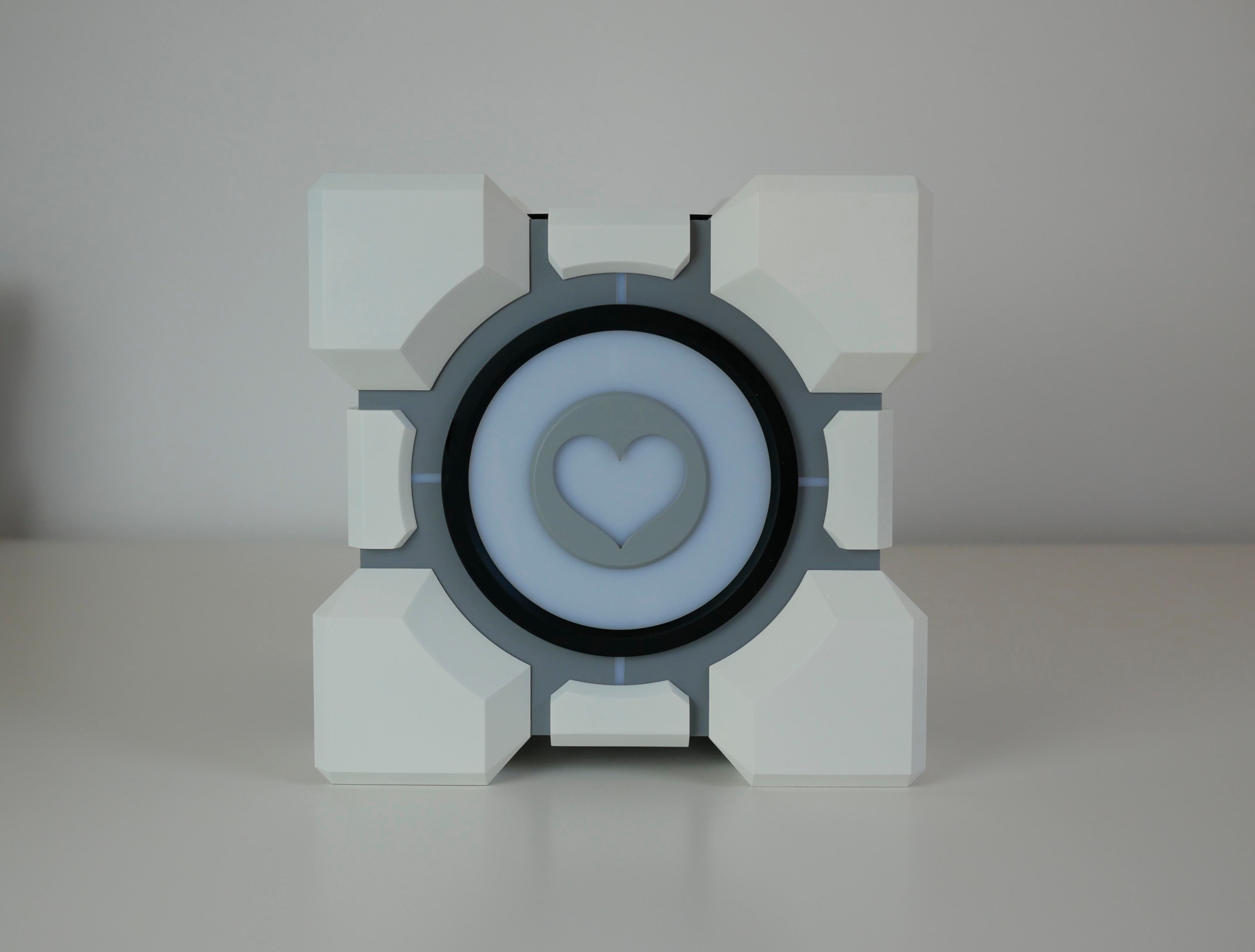

Ich finde es gut, dass du dieses Projekt zu Ende gebracht hast, sowas ist leider nicht mehr selbstverständlich, siehe z.B. diesen Teilnehmer

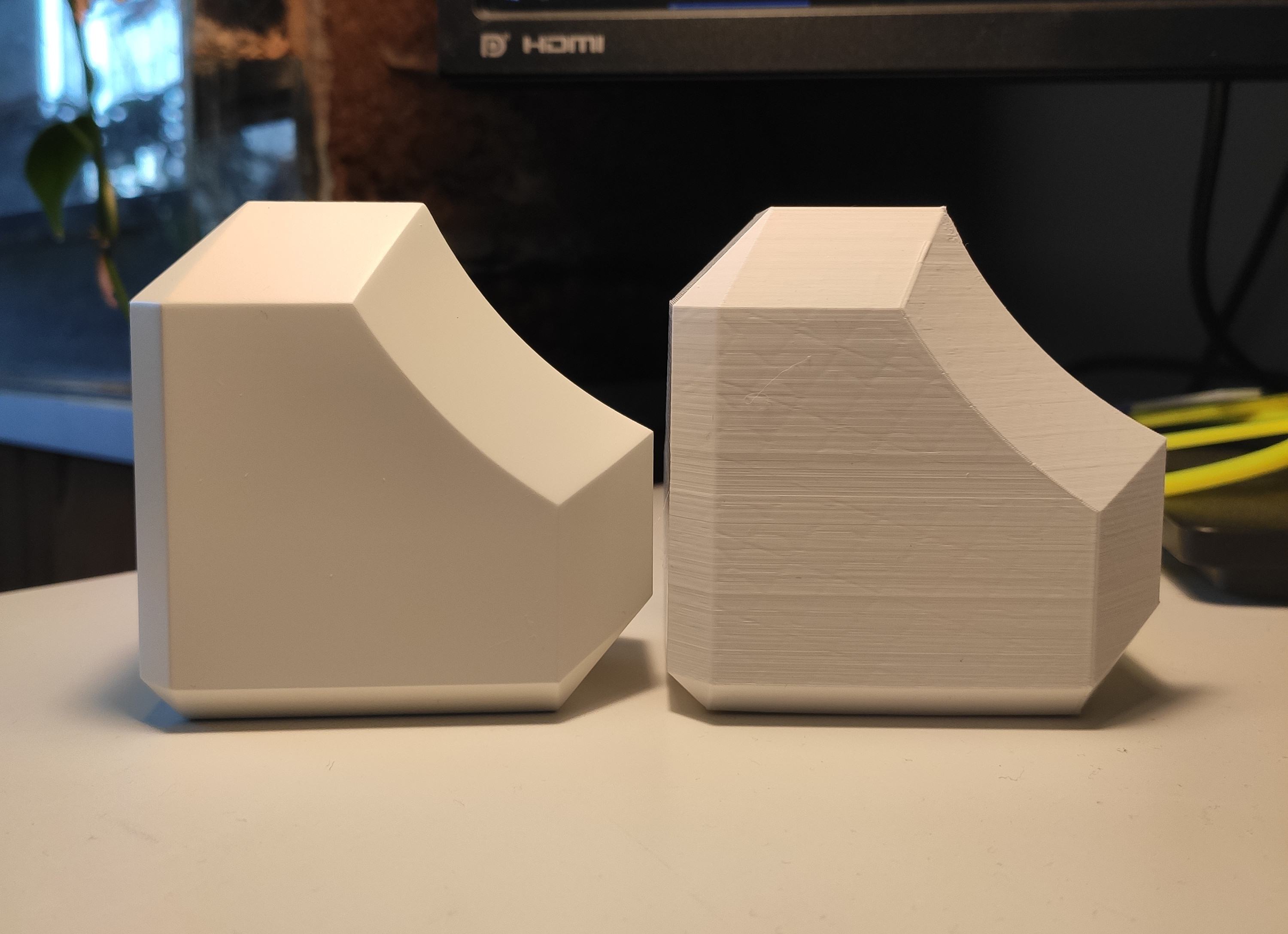

Was für Filament hast du verwendet? Welche Slicer Software hast du benutzt? Man kann noch einiges optimieren, dann sollten auch die Drucke besser werden ;)

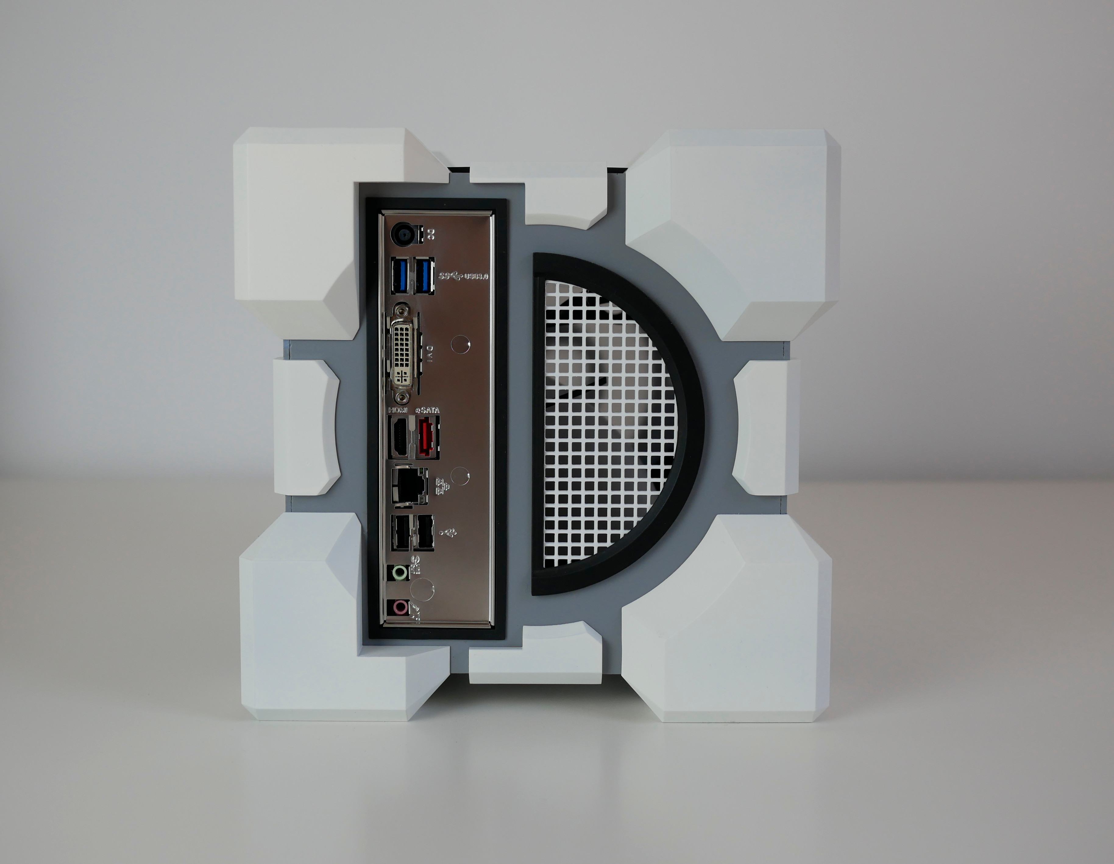

Schade, dass die Front IO auf dem Board ist, sonst hätte man die noch etwas symmetrischer positionieren können...
Ansonsten der absolute Hammer, jemand sollte Valve mal bescheid geben, falls die für die Half Life 3 Promo noch Messe-PCs brauchen ;)
Das wollte ich gestern schon machen, musste es aber zwecks mangelnder Banane auf heute verschieben.
Das mit der Front-IO war im Endeffekt ein notwendiger Kompromiss. Ich habe auch lange hin und her überlegt, die Anschlüsse einfach weg zu lassen. Aber nur insgesamt 2x USB 3.0 fand ich auch doof.
Gedruckt wurden die Teile auf einem Ender3 mit SKR1.3 32bit Board in Creality PLA. Als Slicer kamen Cura 4.1 & 4.4 zum Einsatz. Drucktemperatur wurden 190, 195, 200 & 205° getestet, Schichtdicken 0.12, 0,16 & 0,2mm. Als Geschwindigkeiten 40/50/60mm/s, darüber hinaus habe ich die minimum layer time angepasst und die overhang wall speed reduziert. Zuletzt kam dann noch eine andere Kühlerdüse an den Drucker. Schlussendlich habe ich die Druckqualität erhalten, die ich wollte. Aber der Weg dahin war recht aufwändig.
Das Filament kam mir verdächtig vor, dieses "Creality PLA" wird auch mit Creality CR10 Druckern geliefert und man erkennt es daran, dass die Pigmentierung eher schwach ist (man erkennt leicht den Infill) ;)
Die Layerhaftung ist auch eher solala, nicht schlecht aber auch nicht sonderlich gut.
Ich nutze mittlerweile bevorzugt S3D als Slicer Software (teuer aber kann im Gegensatz zu Cura ein paar Kniffe mehr).

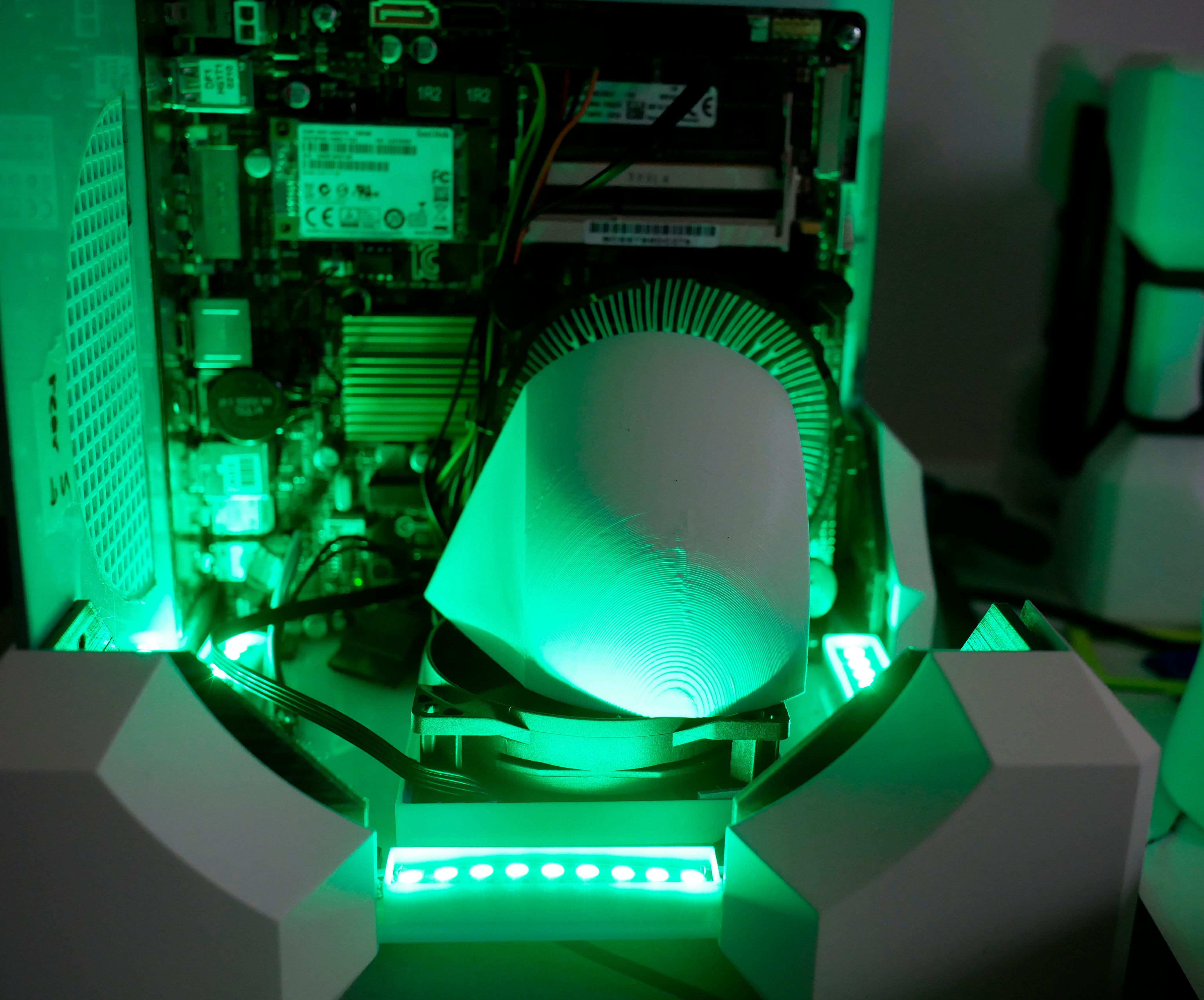

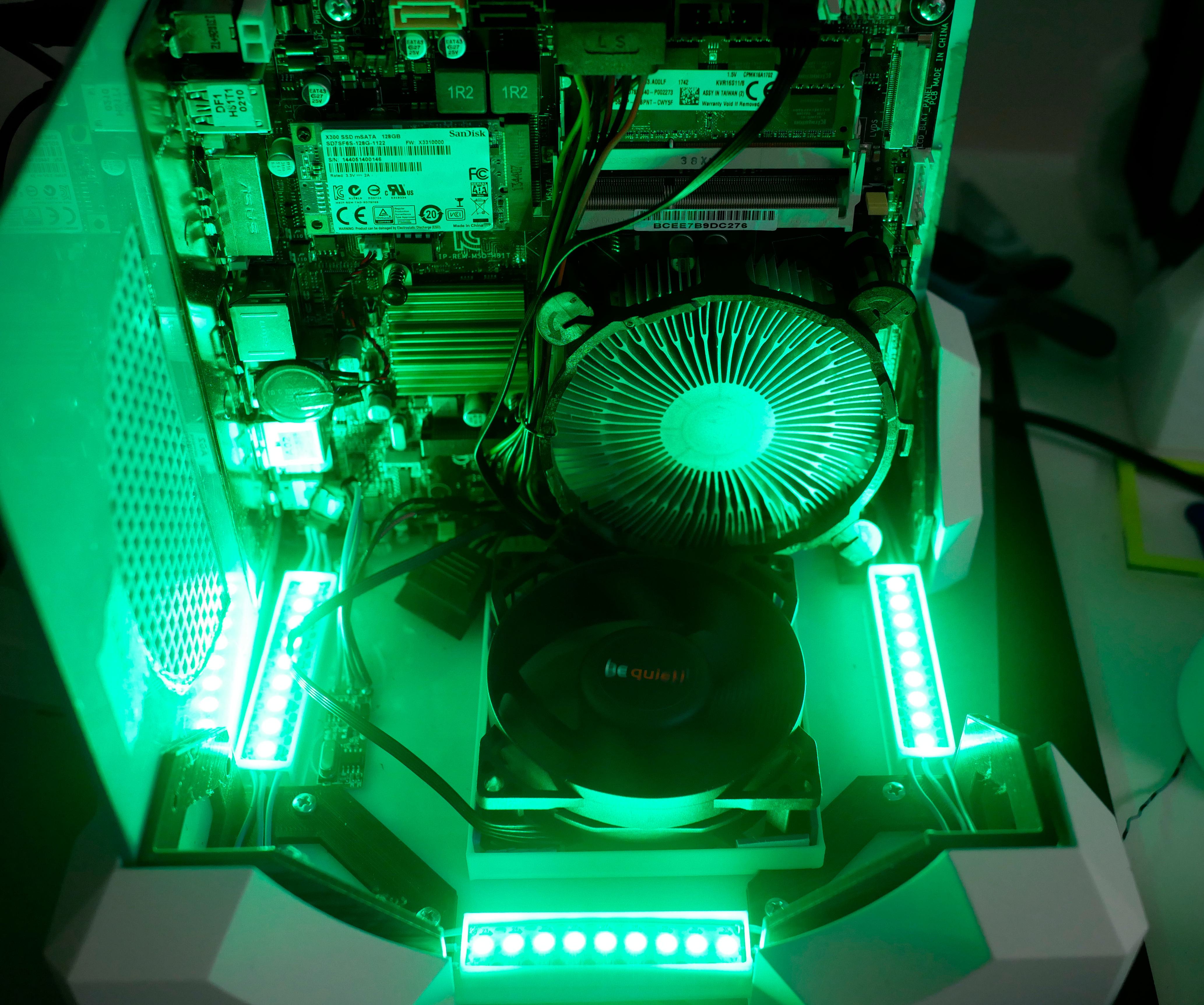

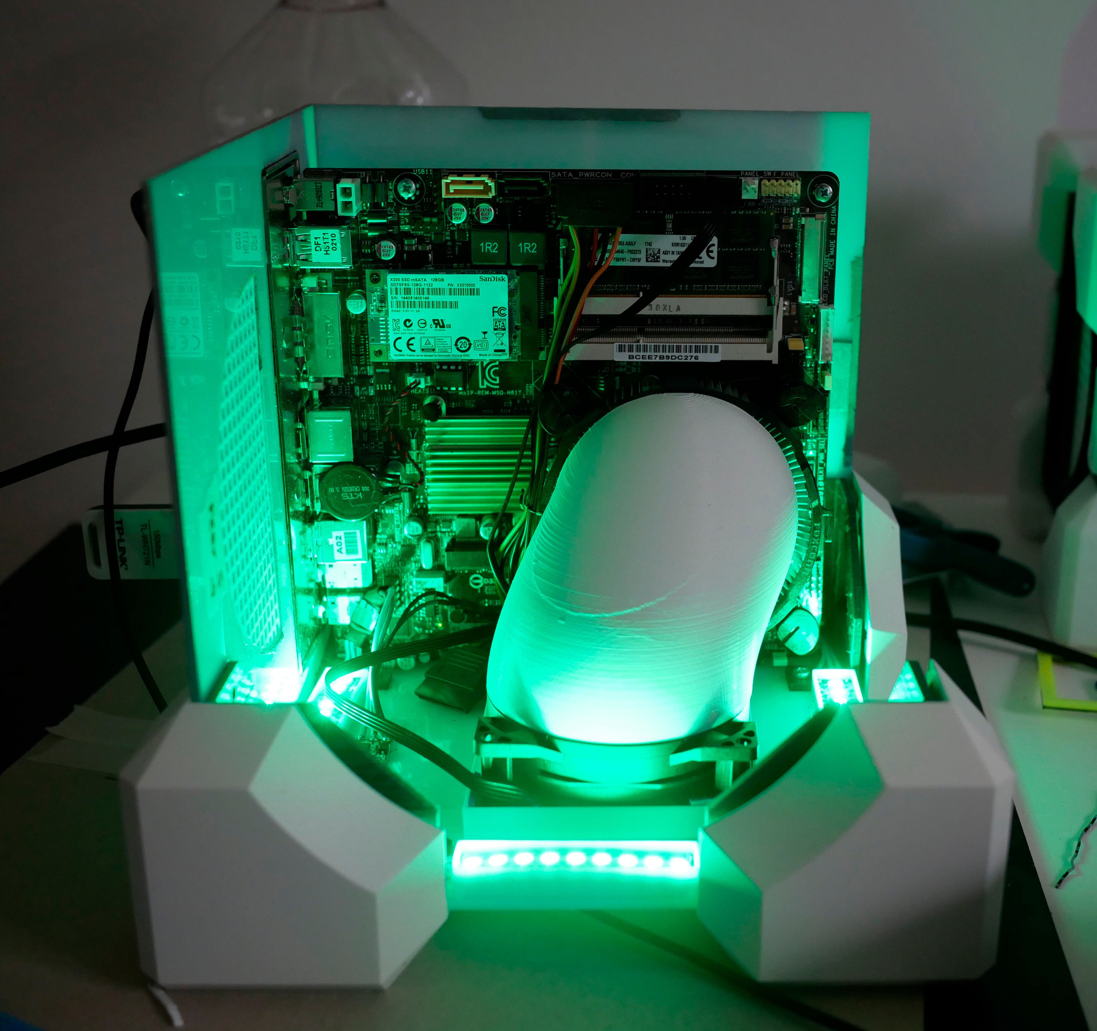

Der nächste Cube ist auf der Ziellinie. Der verbaute I3 hat eine TDP von 35W, wodurch ein Stock-Kühler reicht. Allerdings sind alle Intel-Lüfter die ich da habe viel zu laut für den Betrieb als HTPC. Daher kommt ein BQ 80mm PWM zum Einsatz. Um die Drehzahl zu reduzieren wird ausschließlich Frischluft von außen gezogen. Also musste noch ein Luftkanal her. Nach zwei Iterationen funktioniert das Ganze auch sehr gut.
der nächste Cube ist fertig💪

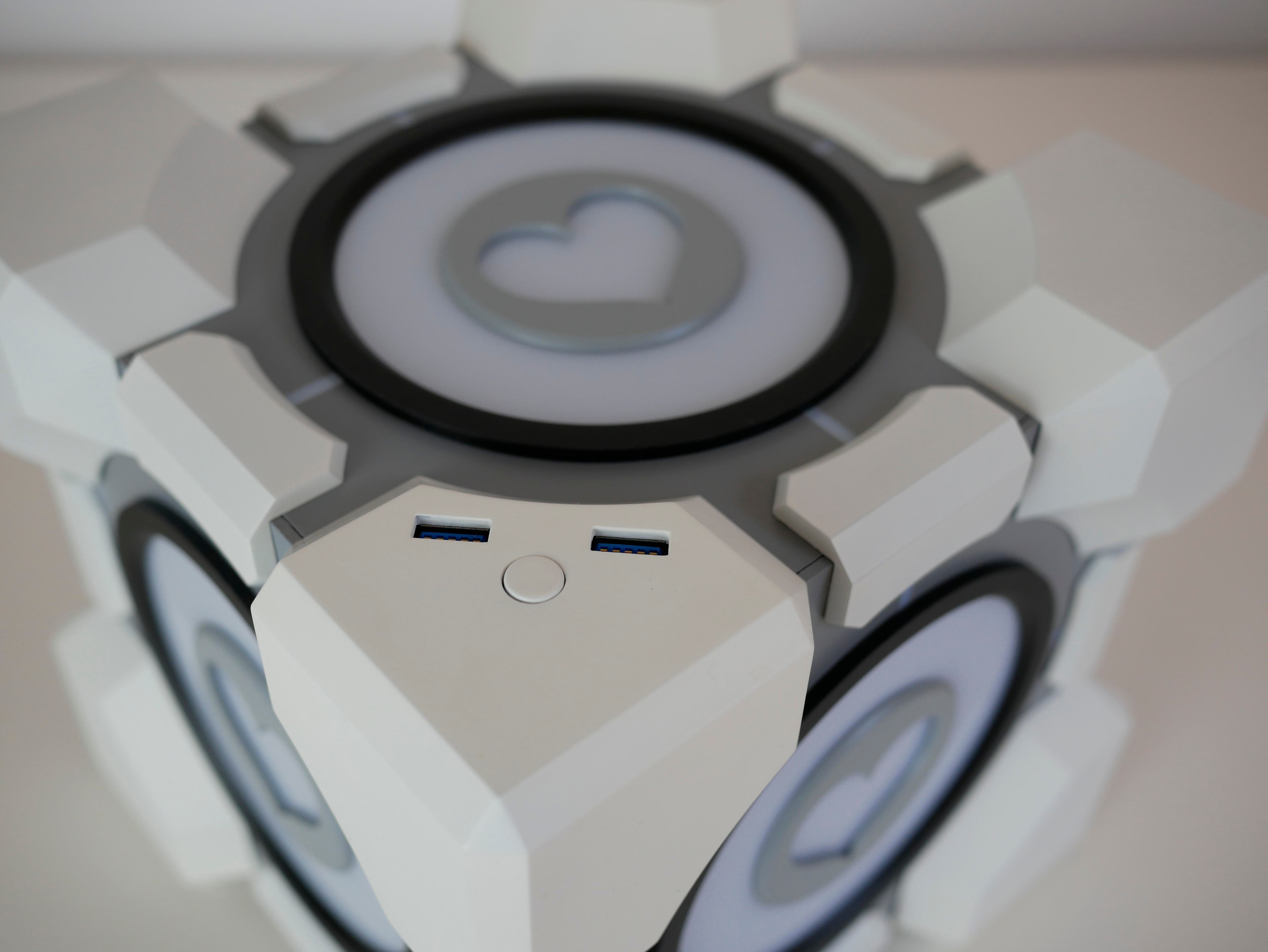

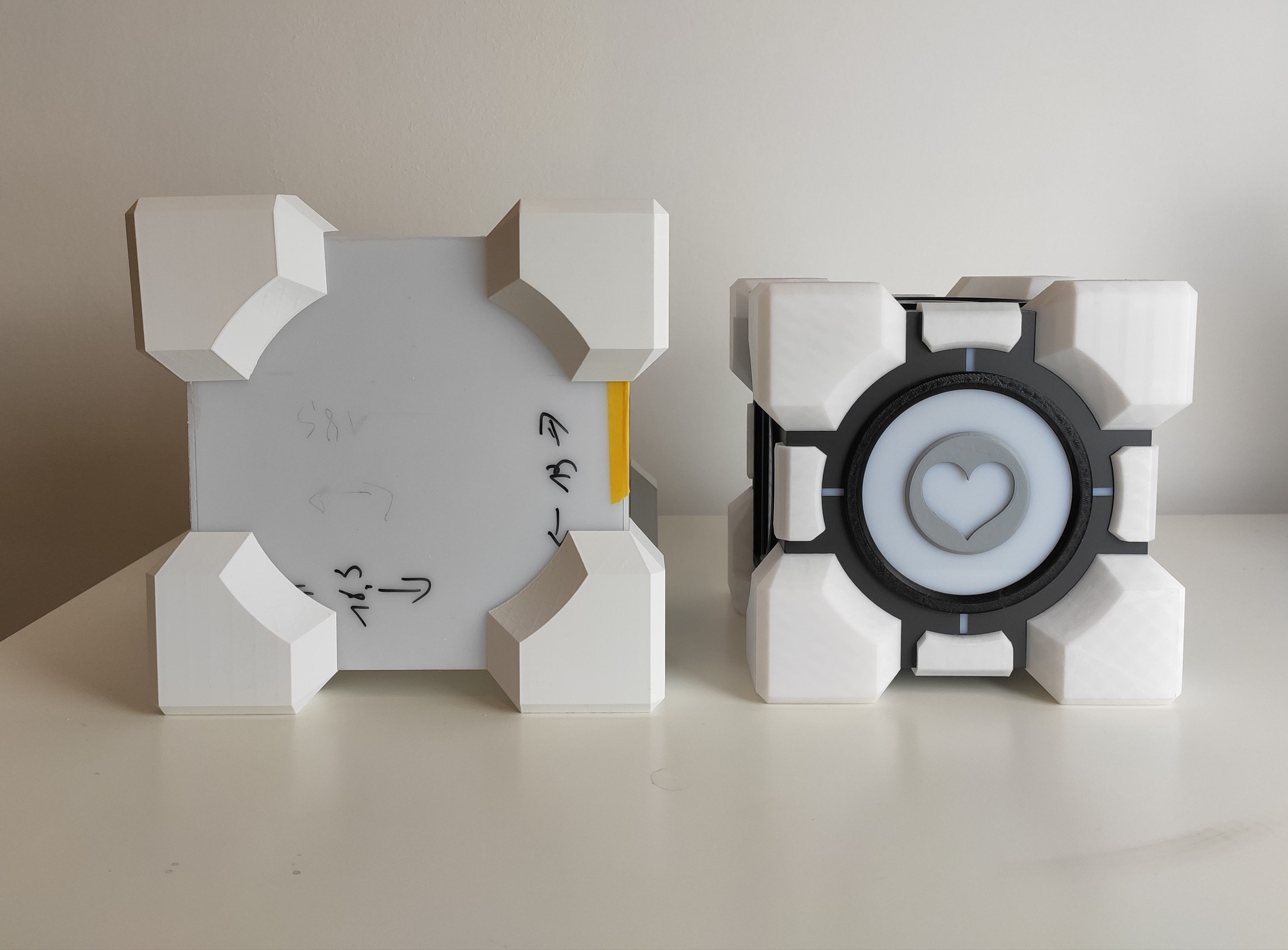

Wichtig war mir, dass die Front-Usb rahmenlos eingelassen sind. Das hat einige Iterationen benötigt, das sauber hinzubekommen.
Und hier nochmal in Kombination mit dem STX-Cube:

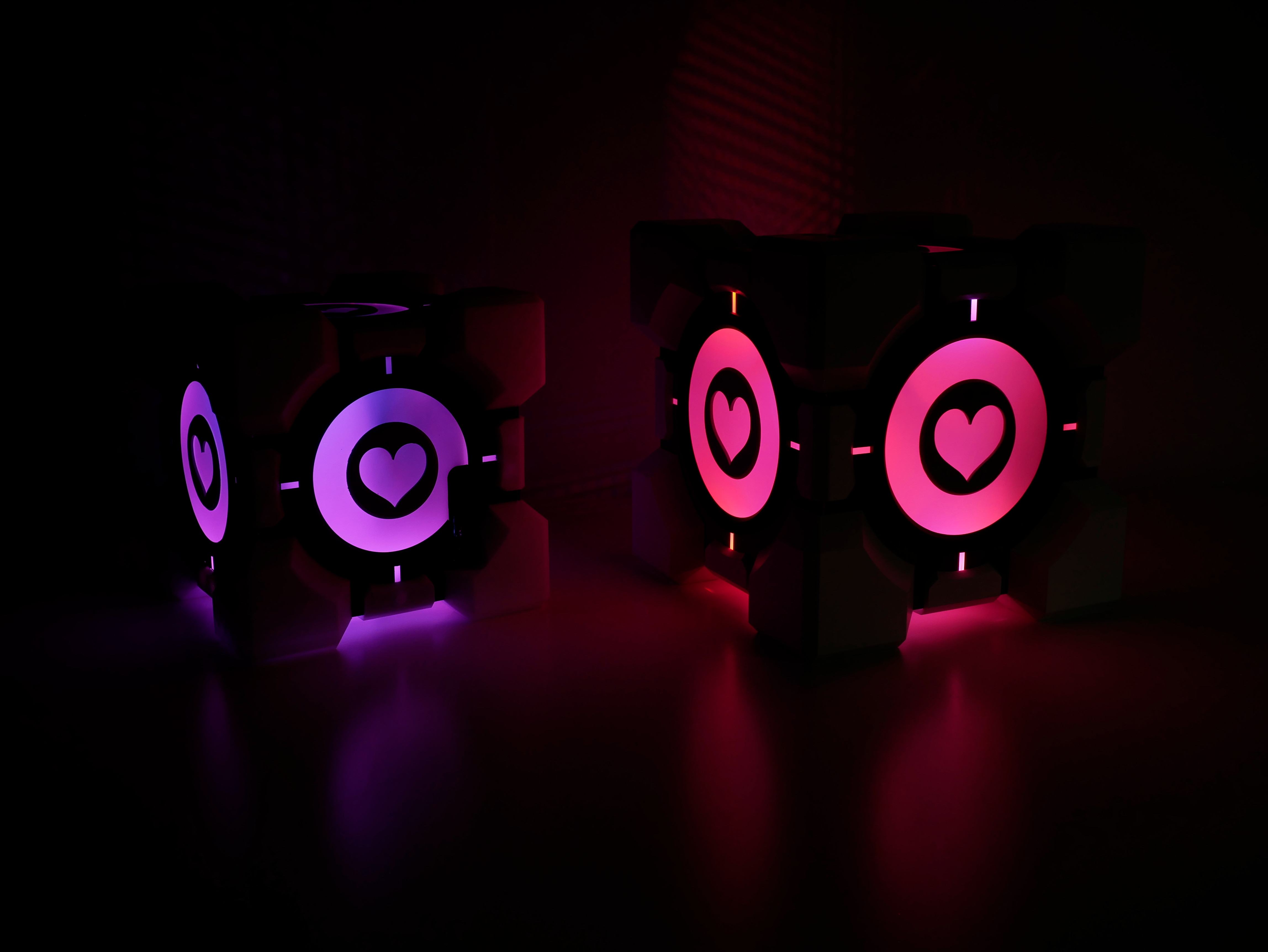

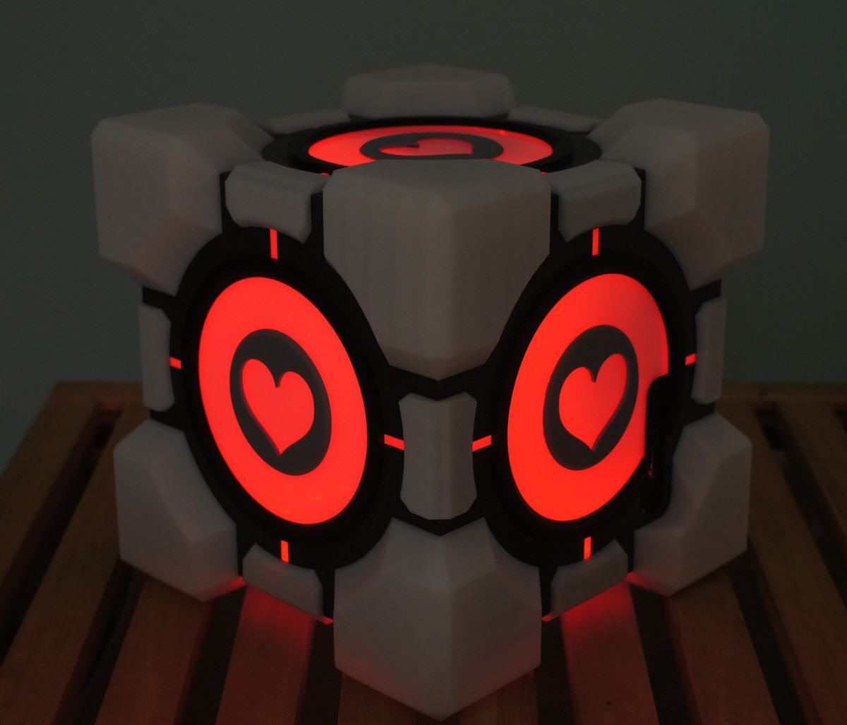

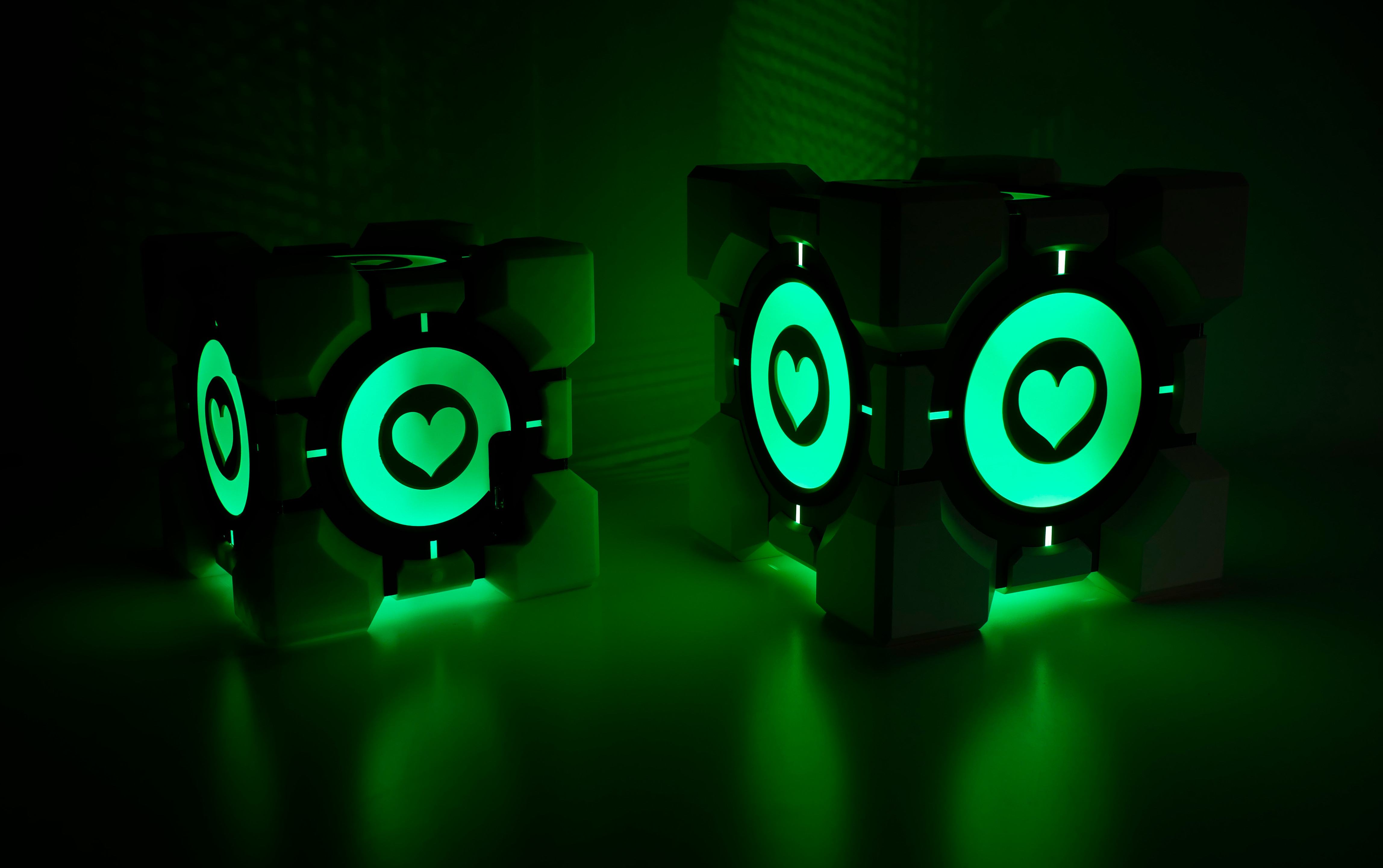

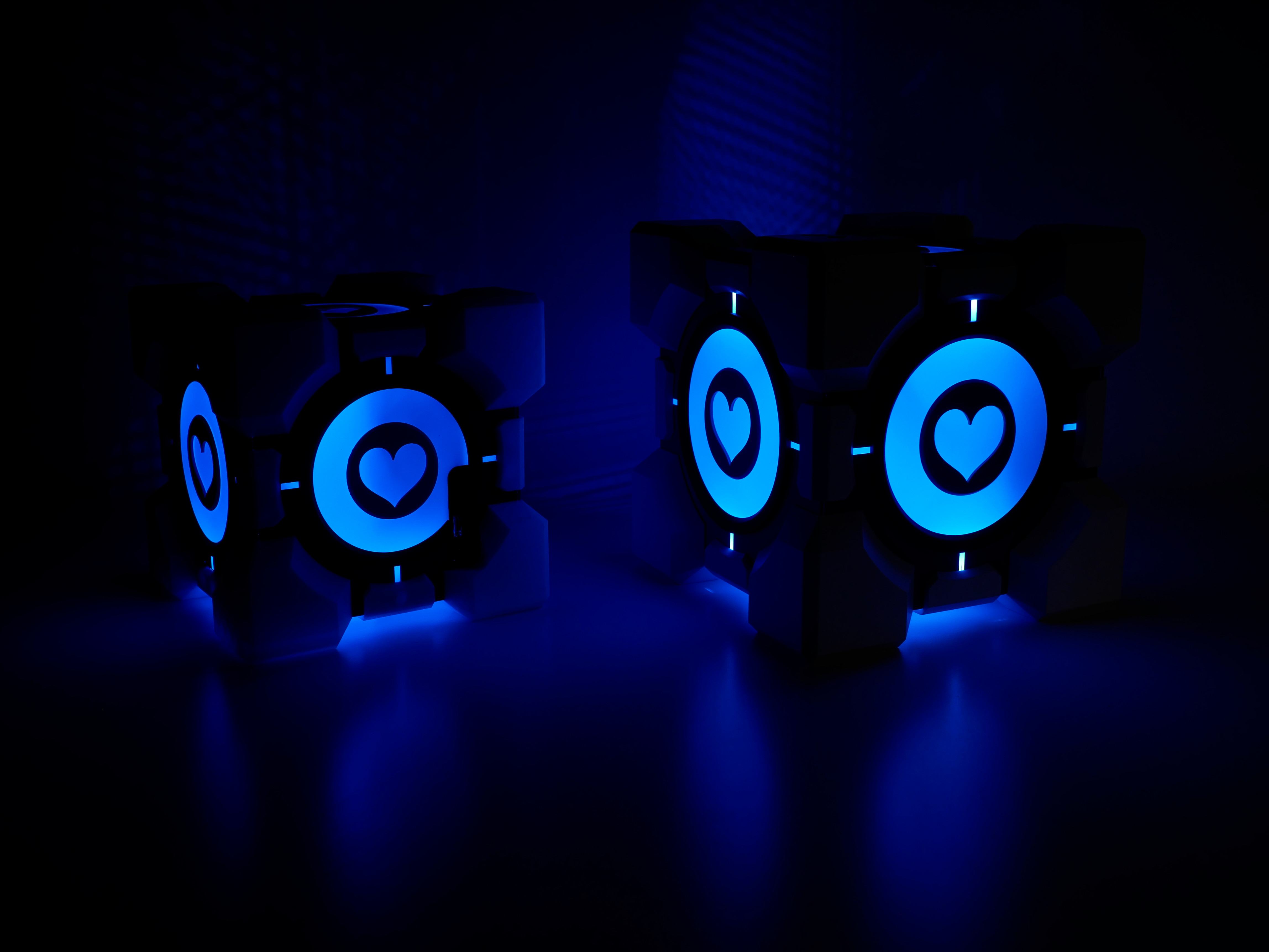

Der neue Cube hat individuell ansteuerbare LEDs, daher gibts auch einen Diskomodus :d
