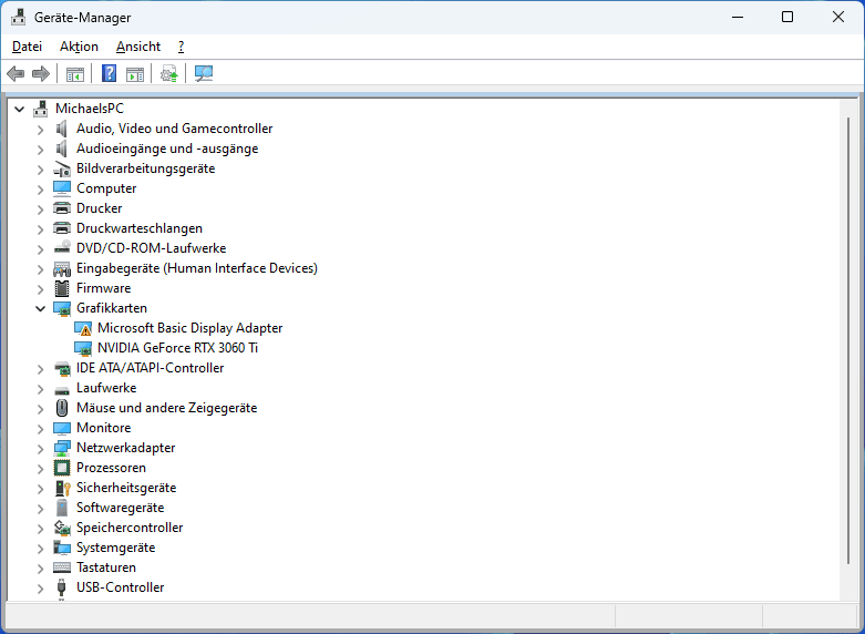

Vorhin habe ich Windows 11 frisch installiert. Das Problem ist das z.B. bei Steam der 3D Mark nicht ausgeführt wird oder das z.B. keine Spiele starten.
Nun habe ich im Gerätemanager folgendes entdeckt:
Mein System ist folgendes:
MB: Asrock Livemixer B650
Graka: Asus Dual RTX 3060 Ti
CPU: AMD 7600X
Speicher: 2x 16GB DDR 5 G.Skill
Auf das Mainboard habe ich das neueste BIOS geflasht. Der Grafikkartentreiber lies sich problemlos installieren. Im BIOS ist "externe Grafikkarte" ausgewählt, also die RTX 3060 Ti.
Was ist das für ein "Fehler"? Wie laufen die Spiele in Steam wieder?
Kannst Du die interne Grafik des Prozessors im BIOS komplett deaktivieren?
Ansonsten würde ich mal den AMD-Grafiktreiber nachinstallieren, wahrscheinlich kannst Du dann bei Steam auswählen, welche Grafikeinheit verwendet werden soll
