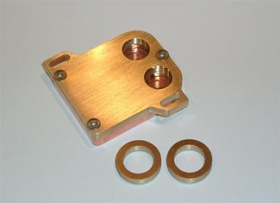

NB-Cooler für MSI Dual-Athlon Board:
Maße: 40x40x15
Anschlüsse: G 1/4" Schraubanschlüsse
Material: Vollkupfer, Multi-Speed-Channel, matt poliert und lackiert
Befestigung: Plexiglas 4mm , Edelstahl-Innensechskantschrauben

@all: Plexi deckel geht, ist aber bei den kleinen Kühlern ein Problem, weil man diese verschrauben muss. Schon sind die Aussenwände 6 mm dick ( bei M3 Minimum )... dann bleibt bei G 1/4" Anschlüssen quasi NIX übrig für den Mittelbereich... nur noch so ca 4 mm
Und das Plexi muss mindestens 4 mm dick sein, dann stehen aber die Schrauben oben 3mm über.
Wird also mit einer 14er Bauhöhe SEHR eng. 3mm Schraubkopf + 4mm Plexi + 5 mm Kupfer-Mittelteil + 2 mm Kupfer Boden ( da nehme ich normalerweise 5 mm )
Befestigung wie auf dem Bild gezeigt geht problemlos
