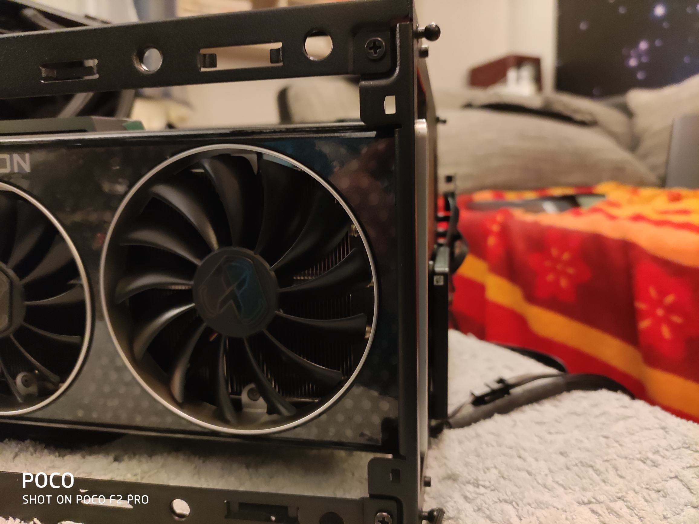

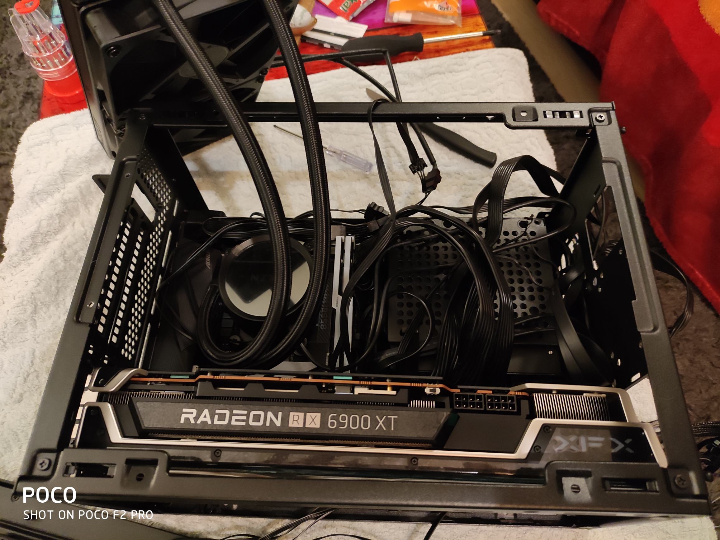

Habe bei mir derzeit 4x P12 als 25mm. Plane aber ein GPU Upgrade und werde oben 25mm behalten und unten 15mm nur verbauen können (2,7 - 2,9 Slot GPU)
Die 15mm Lüfter KÖNNEN auch unter eine 3slot GPU passen.
Ich habe eine 6900 xfx Merc und darunter ARGB Lüfter von Silverstone.
Passt gerade so, dir GPU liegt auf und kann dadurch nicht durchhängen.
Denke aber ich habe einfach nur glückliche Produktionstolleranzen erwischt.
Edith: die Merc würde ich aber nicht fürs NR200 empfehlen.
In nem anderen Forum wurde mir berichtet das die Karte wohl sehr viel über die Backplate arbeitet und da das kleine Case nicht förderlich ist.
Aber mit UV und Taktbegrenzung wird es auch leise.
Liebe Grüße, Rick

Andere Frage: Unter der 3 Slot GPU sind P12 non slim kein Problem oder?

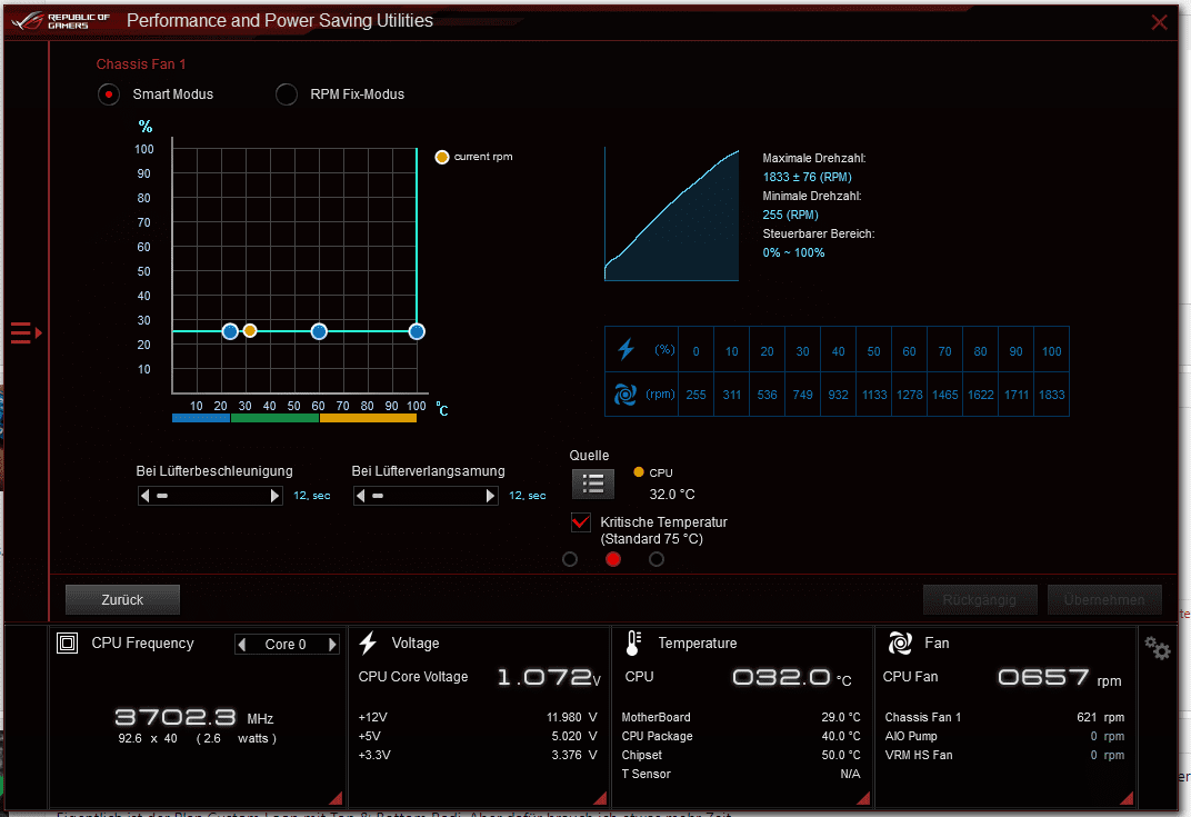

Habe die jetzt mittels Lüfterkurve auf 32% glaube ich mit knapp 720-750u/min laufen - da sind die für mich okay - alles darüber ein no Go (für mich)

3 Slot ist schon aber arg eng glaube ich.
habe Bilder in einem 200p mit Strix 3070/3080 gesehen und darunter Slim Fans - junge Junge - da geht nix mehr zwischen
Ja verdammt eng....die Karte liegt auf und der Boden geht mit leichten Druck zu, hält aber von alleine ohne abzuspritzen.... würde der Boden abspringen hätte ich die Lüfter weggelassen denn das wäre denke ich doch zu viel des guten.
Hm das sind eigentlich die richtigen. Brummen die alle? Ist dann eigentlich nicht so schön und würde zu vielen Tests oder Meinungen im Netz nicht passen. Vielleicht gibt es eine Art Streuung. Ich mein günstig sind die ja, irgendwo muss der Preis ja herkommen.
Ob die "alle" Brummen oder nur einer kann ich Dir so gar nicht sagen.
Ich merke sobald ich die Lüfterkurve höher stelle, dass ein Brummen (teilweise würde ich eine Unwucht vermuten) entsteht und es mich stört.
Muss mich korrigieren. Habe die Lüfter auf 25% PWM und 620-640 u/min laufen. (unhörbar für mich)
Ab 29% und 700-720 u/min stört es mich.
Hatte mir die Lüfter auch entsprechend nach diversen Test's gekauft aber die werden definitiv nicht bleiben.
