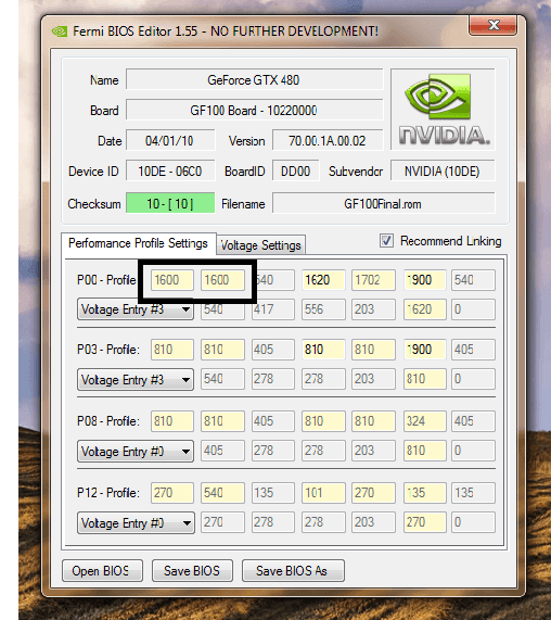

Hallo Oliver,
Kannst Du mir bitte doch weiter helfen - wollte das von Dir editierte Bios auf 810/1620/ 1900 ändern - kann aber die die schwarz umrandeten Einstellungen (siehe bitte upgeloadetes Bild) nicht ändern - keine Ahnung was ich falsch mache. Verzeihe bitte dass ich so lästig bin... Ist mir langsam echt peinlich.
Eigentlich sollte sich dieser Wert mit abändern, warum das in der Version 1.55 nicht geht, kann ich dir auch nicht direkt sagen.
Ich habs jetzt mal mit einer älteren Version gemacht.
2D Takt und Spannung belassen
3D Takt auf 810/1620/1900
3D Spannung auf 1,075v
Voltage Table auf 1,212v freigeschaltet.
  • GF100_kumberg12_v2.zip
