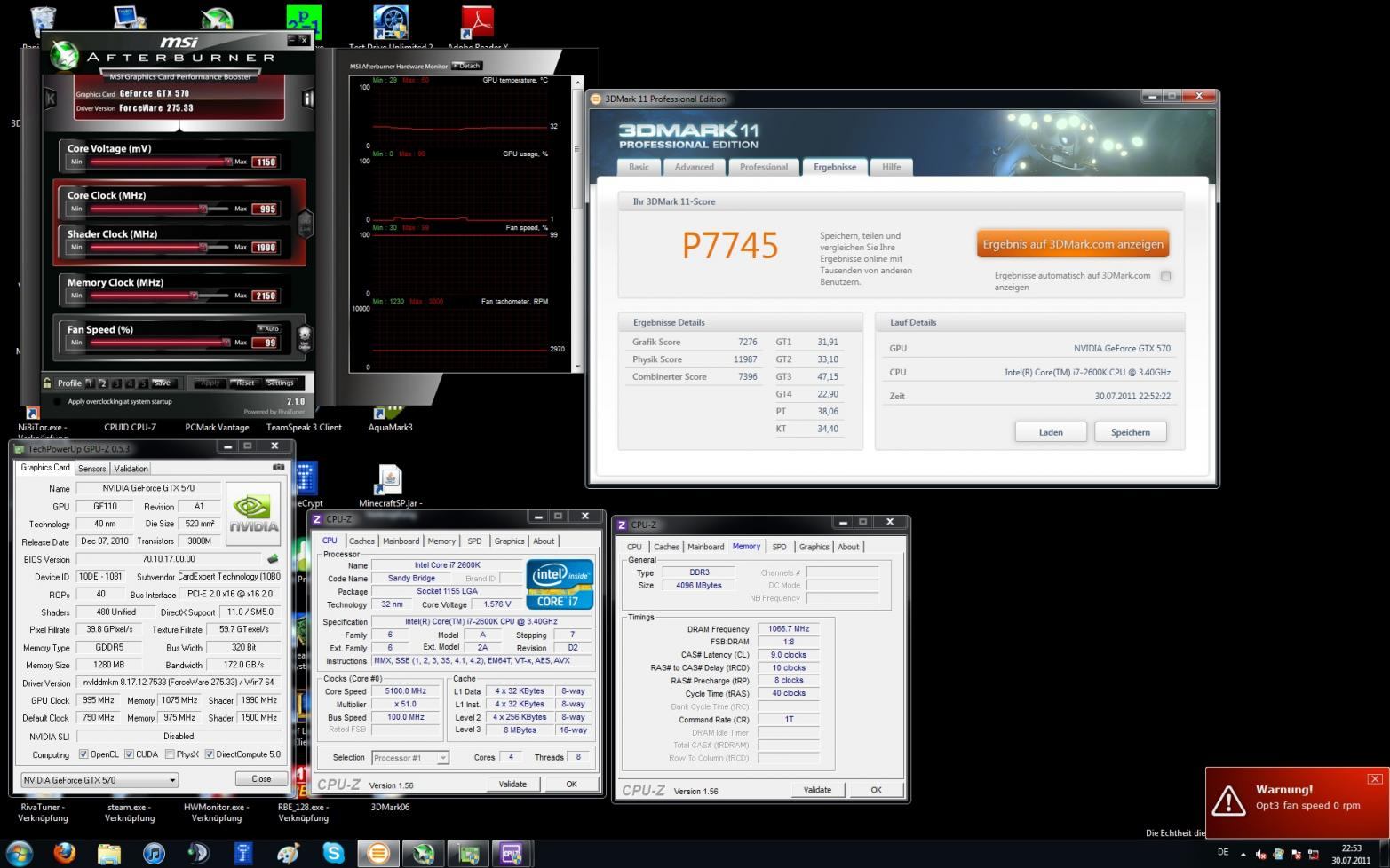

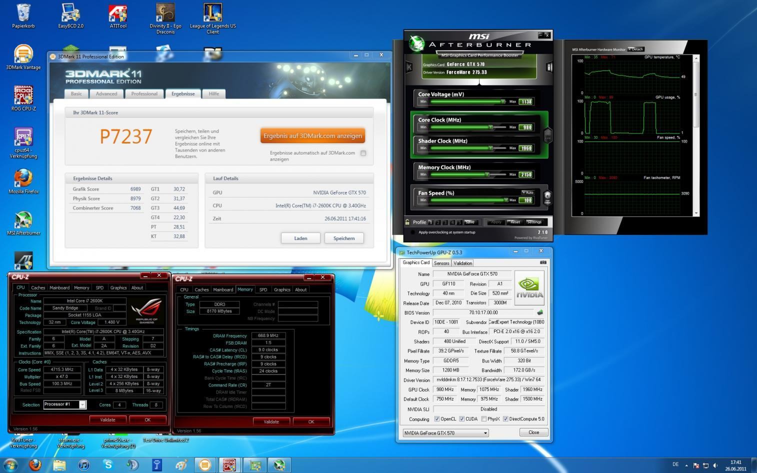

Ja, sieht doch gut aus, was den Graphics Score angeht, hatte ich mit meiner Karte ähnlich viel Punkte. Mein i7 2600K hat dann noch etwas die Score gepusht.
Dazu noch ein Ergebnis, wo ich den Arbeitsspeicher mit hochgezogen habe, und auch der ganze Rest am Limit lief, vergleicht mal die beiden Physics Scores ;)
Der Physik-Score hängt nur vom Prozessor ab, oder? 5100MHZ ist aber auch brutal :d Aber 3000 Punkte allein durch 400MHZ mehr Takt?

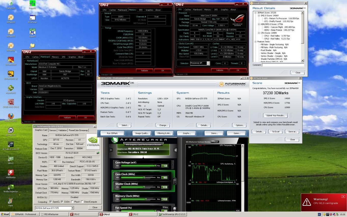

Ich bin gerade dabei, GTX570 SLI zu testen, ein Freund hat mir freundlicherweise für 2 Wochen seine MSI Twin Frozr III dagelassen :)
Benchen konnte ich das Gespann schon erfolgreich auf 965/1075. Das ergab etwa 37000 Punkte im Vantage bei CPU@4GHz ohne PhysX.
Allerdings ist mir bei hochgezogener CPU dann das Netzteil ausgestiegen, dafür haben 72A einfach nicht mehr gereicht :fresse: Wobei ich nochmal die Verteilung auf die verschiedenen Schienen testen werde. Vielleicht geht ja noch was.
Dazu habe ich noch ein recht annehmbares 3D Mark 06 Ergebnis, allerdings wegen dem NT nur mit Single-GPU, hinbekommen.
@nilssohn: Oben rum läuft deine Karte ja wiederum so mittelmäßig (was denke ich an den Temperaturen liegt), aber für 24/7 ist sie wirklich ziemlich top ;) Ich habe meistens 880/2150@1,038V benutzt.
