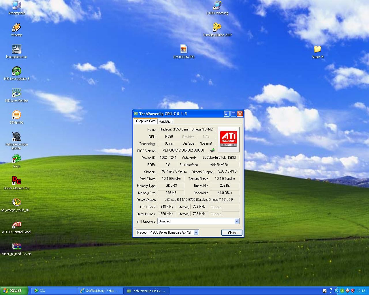

GPU-Z Screens werd ich jetzt mal machen...
So hier der Screen weiss natürlich absolut nicht was ich daraus lesen soll... :P
aber von euch weiss doch bestimmt einer was da normal ist ;)

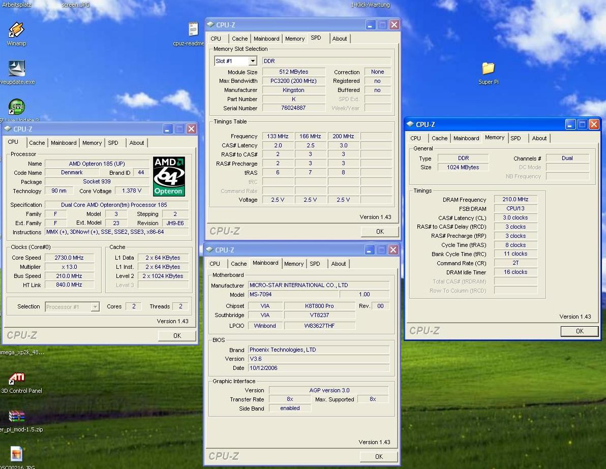

mach auch mal cpu-z... mit wieviel mhz läuft dein ram, welche timmings, 1t oder 2t??
Sodele hier alle wichtigen CPU-Z infos ;)
