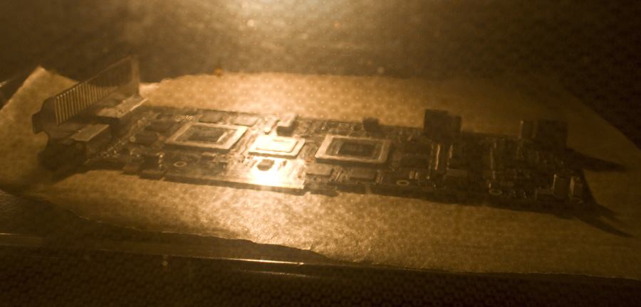

habe eine scheinbar defekte 6800GT PCI-E von einem Bekannten geschenkt bekommen.
Das Teil machte folgendes Bild:
Ich wollte wissen, ob man da was retten kann, und das kam bei raus:
EDIT:
Heute ist für mich das unglaubliche wahr geworden.
Ich habe meine zwei definitiv toten 6800GT bei 105° 30 Minuten lang bei Umluft gebacken (Danke an Splash Damage für den Tipp) und siehe da sie laufen wieder einwandfrei.
Das ist kein Scherz Leute, probiert es aus.
Im Anhang noch ein Screen als Beweis.
Anleitung und Tipps
Die Methode ist im Prinzip sehr einfach. Man heizt seinen Backofen auf ca. 100°C vor und legt die Grafikkarte mit Backpapier aber OHNE Kühler in den Ofen. Bei 105°C und Umluft belässt man die Grafikkarte für ca. 30 Minuten im Ofen. Dannach sollte die Karte "Ofenfrisch" eingebaut werden.

hab wie oben beschrieben eine defekte 7900gt gebacken, und jetzt rennt sie wieder!!!

Kaum zu glauben, aber meine Asus GTS 8800 läuft wieder !
Ein Hallo in die Bastelrunde,
Ich hab es so gemacht wie beschrieben :
1. Graka komplett zerlegen, Kühlkörper, Lüfter, etc. alles was geht wegschrauben, alte Kühlpaste restlos und sauber entfernen.
2. Backofen mit Backblech + Backpapier auf 110° auf mittlerer Schiene 15 Minuten vorheizen (Umluft).
3. Graka in die mitte des Bleches gelegt und genau 30 Minuten bei 110° backen lassen.
4. Ofen ausgemacht, Backofentüre aufgemacht und Graka weitere 30 Minuten
auskühlen lassen.
5. Das ganze wieder zusammengeschraubt, zuvor gut Kühlpaste auf die Chips drauf, rein in den PC und wieder Spaß beim Zocken haben :-)
6. Finger weg vom Übertakten, denn da können ganz schnell Temperaturen von über 100° entstehen, die evt. wieder Kontaktschwierigkeiten spricht Ausfälle der Graka zur Folge haben können !!

also ich wollte nun meine 7950gx2 backen.
hab das auch schon mit ner 7900gt gemacht aber bei 190° haben sich 4 bauteile gelöst :fresse:
(hab sie wieder dran gelötet und die karte läuft nun seit ca 6 monaten einwandfrei).
nun die frage: reichen 110°C wirklich schon aus?
Ich hatte meine bei etwa 105-110° für eine halbe Stunde drin.
Nach der Hälfte der Zeit habe ich die Karte gewendet.
Aber bitte nicht die Topflappen vergessen - das PCB wird wirklich heiß :fresse:
