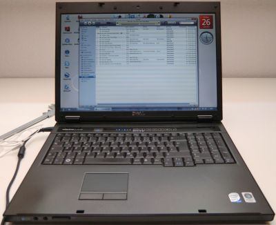

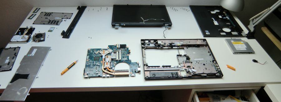

DELL Vostro 1710 und Nvidia Grafikkarte zeigte nach dem erstmaligen Backen mit 130°C wieder kein Bild. Diesmal habe ich das MB mit einer eingestellten Temperatur von 200°C 10 Min gebacken. Das Plastik von dem Slot-In Auswerfer ist geschmolzen. :d Ansonsten ist alles ok und das Laptop ist voll funktionsfähig.
