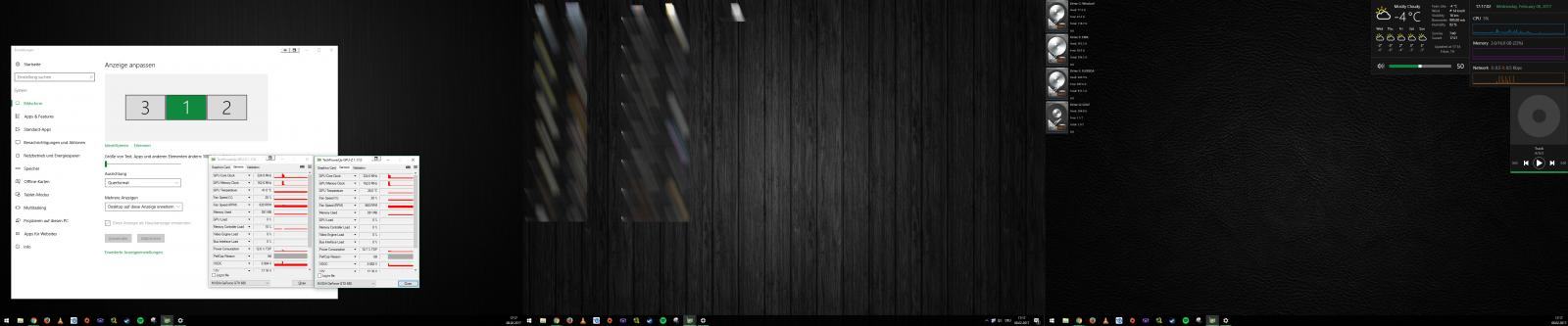

deine 680 hält den idle takt bei 3 angeschlossenen displays?
mir fällt das etwas schwer zu glauben..
Zufrieden? :rolleyes:
1x DVI, 1x HDMI, 1xDP
Die Spitzen sind durch das auslesen von GPU-Z erzeugt und kommen auch so gelegentlich mal vor.
joa, coole sache.
wird dann vllt bei mir nicht gehen weil ich 3 verschiedene auflösungen verwende.
Nicht nur die Auflösung, es spielen auch Displaytimings rein -> es soll schon Fälle gegeben haben, wo 3x gleiche Displays vom Typ her nicht gingen und wo man durch weiteres durchwechseln irgendwann mal eine Kombo fand, mit der es lief.
Grundsätzlich bietet es sich an, möglichst viel nativ DP Displays zu betreiben. (also kein HDMI/DVI) Das scheint den Erfolg warscheinlicher zu machen!
Oder man nutzt nen MST Hub -> aus 1x DP1.2 mache 3x FullHD über DP/HDMI/DP -> auch das dürfte gehen...
