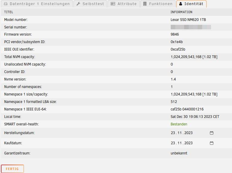

Hab am M.2 eine 850 EVO M.2 SATA III SSD eingesteckt, wird nicht erkannt. Die Samsung Samsung 970 EVO Plus NVMe M.2 SSD wird erkannt.
Ist das ok, daß die ältere Type nicht erkannt wird, es muss schon eine der Gen 3 x4 sein?
Dachte das ist rückwärtskompatibel, aber meine auch wo gelesen zu haben daß irgendwo kein Sata geht...
Der Slot ist M.2 und ist mit PCIe x4 angebunden und kein Sata.
m.2 Sata gehen definitiv nicht das Board zuck nicht mal, hab ich letztens erst Probiert 8-)
Alles klar danke. Wusste ich nicht.

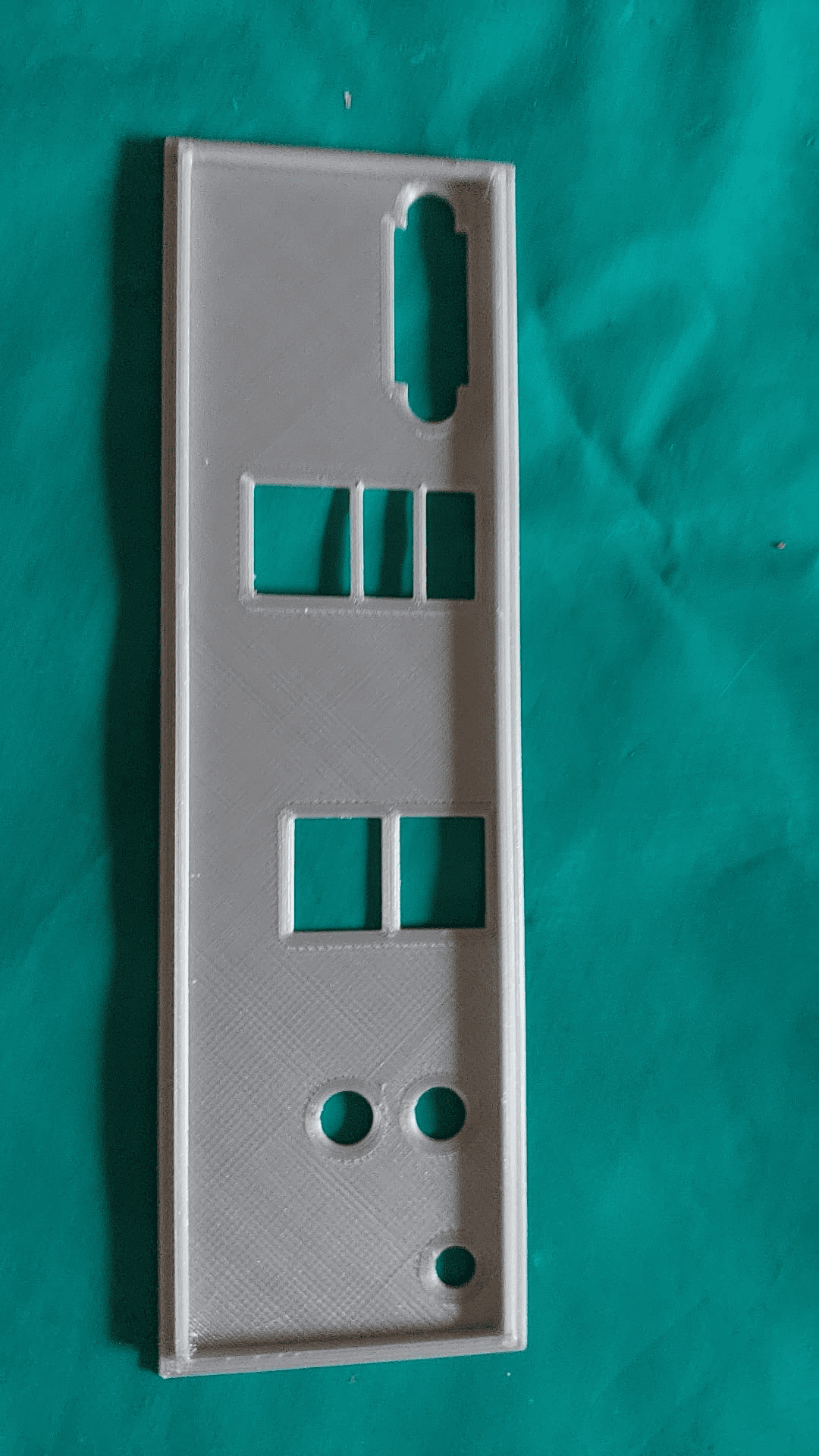

Zu der Blende hat ein user auf mydeals sich die arbeit gemacht die Teile zu vergleichen:
3 Blenden im Vergleich
Er meint die mittlere mit den VGA Schraublöchern passt bei ihm gut. Die kommt bei mir nun auch rein:
Man hat sich hier auch die Arbeit mit den Stegen gemacht. Muss nicht, aber sieht sauber aus und macht gut dicht, was den Staub angeht.

Ich habe selber eine M.2 drauf und die funktioniert Tiptop.

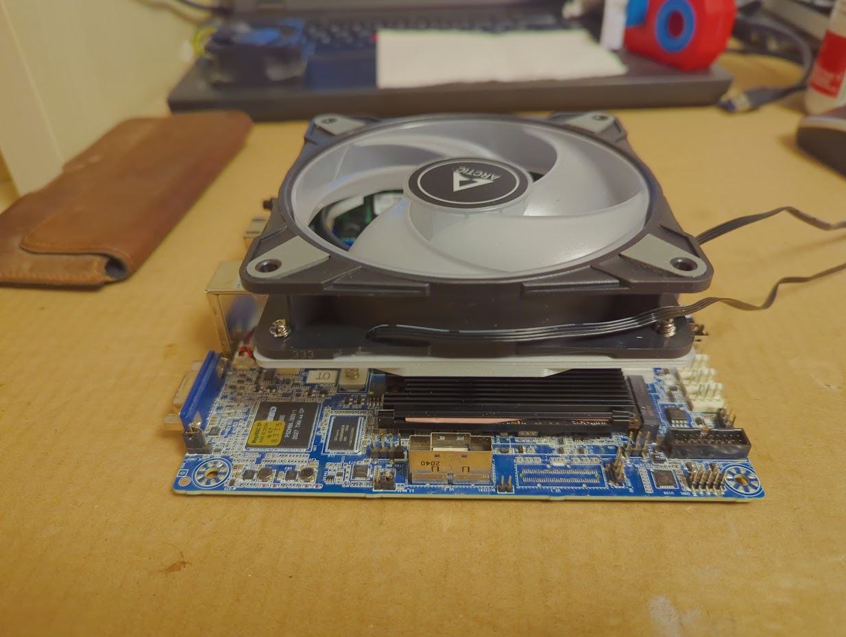

Mit dem PLA 120mm Fan Adapter funktioniert das alles auch sehr gut, ist auch stabil genug, da es an den 120mm Lüft angeschraubt wird. Wird ja nicht mal handwarm.

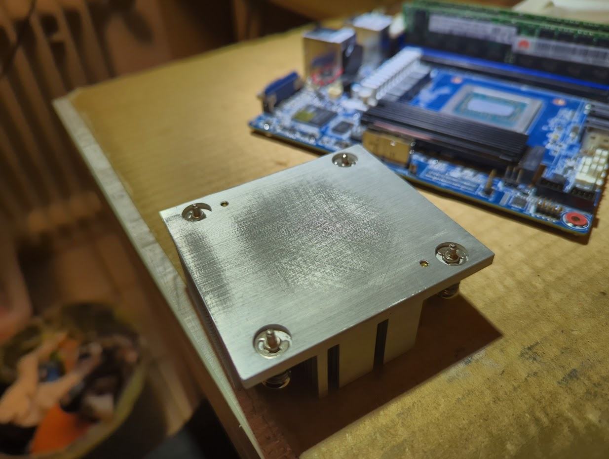

Den Kühler hab ich zuerst mit einer alten teureren WLP montiert, war mir mit 33° zu warm. zu alt?? o_O
Dann hab ich eine neuere milchige genommen, liess sich super dünn verteilen. 33° Qualität unbekannt, sicher irgen nen Schrott.
Dann zu nem Kumpel gefahren, MX4 genommen, Kühler unten etwas poliert. 32° :unsure:
Der verkratzte Teil in der Mitte ist der glatte Teil! aussen rum ist der so rauh, daß es nicht mal spiegelt. Scheint aber nichts auszumachen.

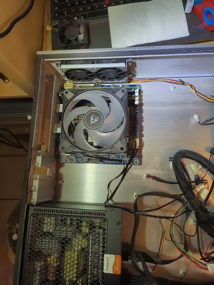

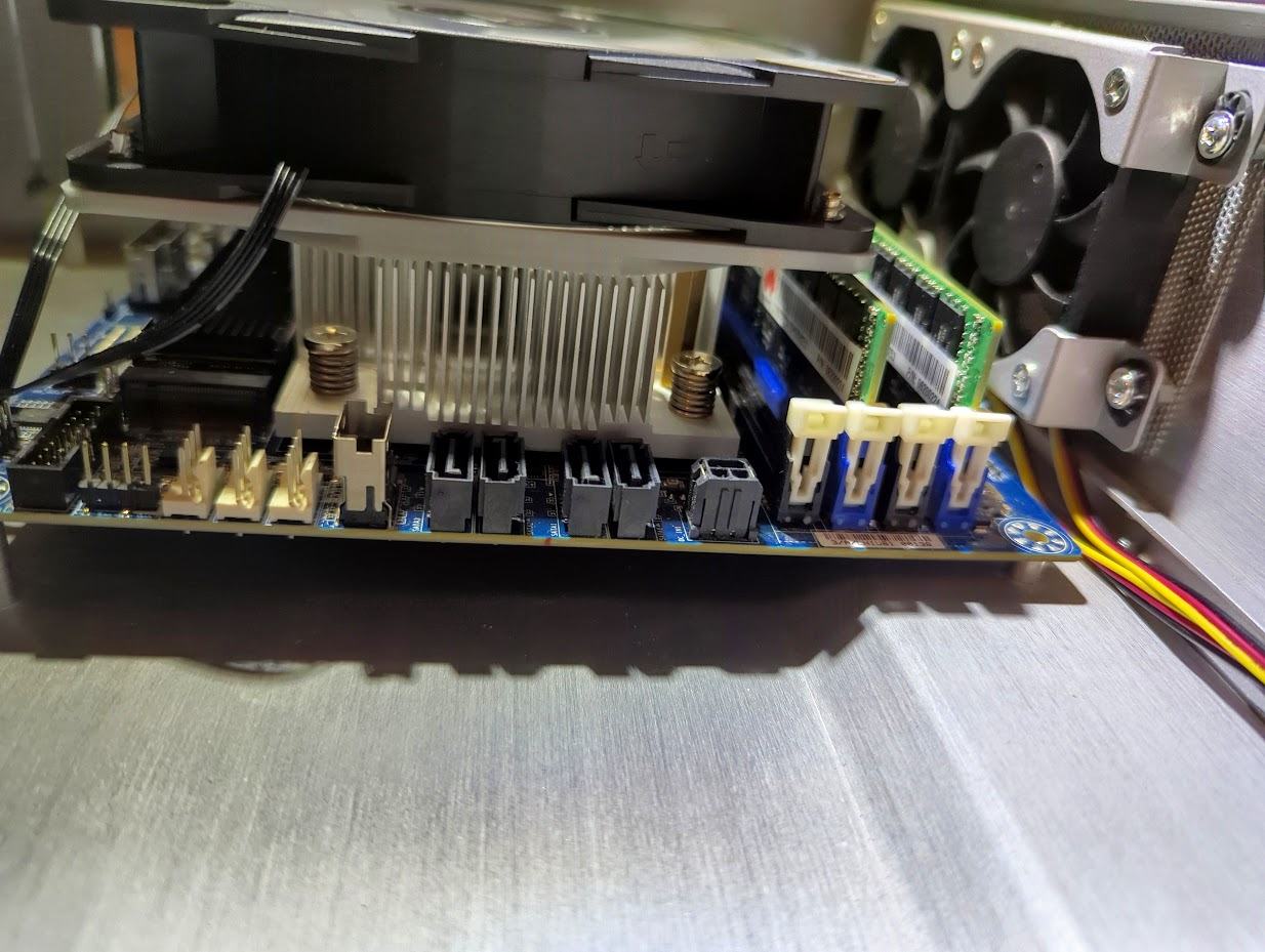

Hier mal die Bilder wie flach das mit dem Adapter und dem Arctic 120mm aufbaut und was es Platz benötigt. Flacher geht nicht.
Es ist nun noch gut Luft nach oben. Ganz rechts, ganz oben sieht man die Oberkante vom Gehäuse.
Alternativ kann ich die Luft auch absaugen, direkt drüber sind bereits Öffnungen. Nach ersten Tests wohl nicht nötig.
120mm auf 170mm ITX. Witzig.
Ist noch gut Platz für SSD Käfige.

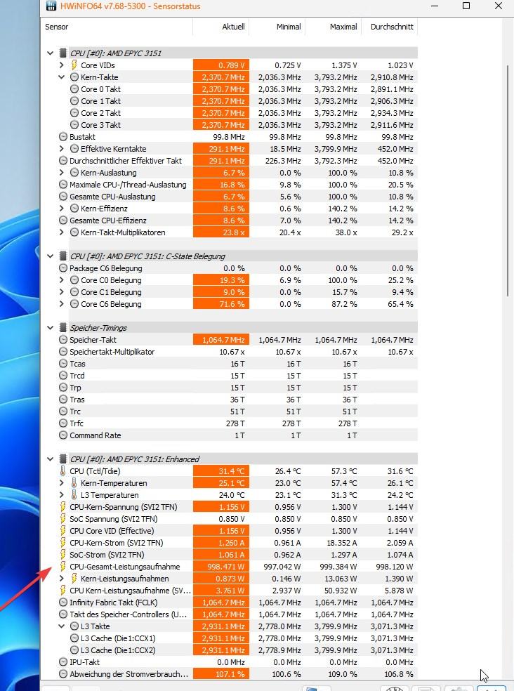

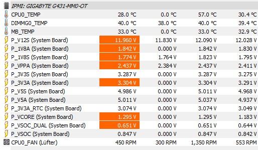

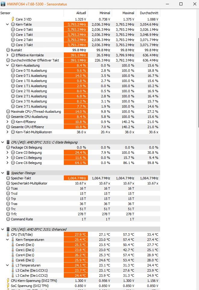

Wenn ich auf allen Kernen prime95 rennen lass dann geht das System auf 75 Watt hoch, Temperatur fängt der Lüfter noch unter max RPM ein, um die 1500. Lüfterkurve könnte ich noch mehr anpassen.
Mit dem originalen Kühler kann man bei der Last nicht mehr runterkühlen, so lange die CPU Last da ist.
Ein Noctua Kit kann hier sicher deutlich was holen, wenn man das System so betreiben will.
75 Watt mit allen oder nur CPU? Läuft die bei dir Stock?

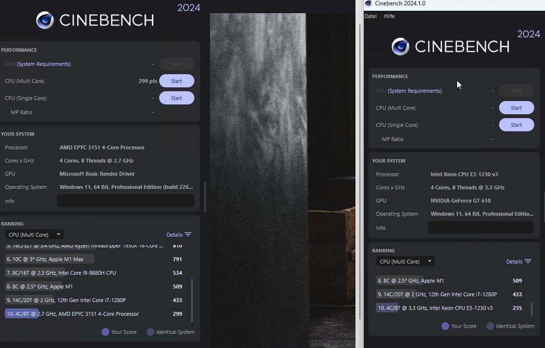

Links mal der vergleich mit mein Xeon im anderen Speicher System.
Das mit den PCIe Fehler kann ich auch beobachten.

Alles zusammen 75Watt an der Steckdose mit fritz 200 gemessen.
Müsste Stock sein, hab halt das 02 Bios von der M0 drübergezogen, warum weiss ich auch nicht mehr..... :-) Danach wäre ja eh alles weg sofern was drin war.
Wenn ich wüsste wie throttling, oder undervolting usw sicher geht würd ich es auch einstellen, aber da hab ich koi Ahnung net..

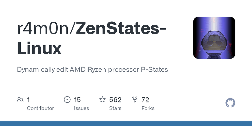

Das geht mit ZenStates unter UnRaid/Linux/Windows Easy. Kannst auch nichts kaputt machen. 0 = 1,55V Spannung. Höher geht nicht. Um so höher die Zahl um so weniger Vcore = Spannung = Verbrauch/Hitze.
Ausrechnen kannst du es mit so ein umrechner: https://bin-dez-hex-umrechner.de/
Multi ist auch Easy. bei P0 d 4 rechnest du immer x2. Bei d 8 rechnest du immer x4. Sprich du möchtest 2 Ghz für P1 haben. Dann musst du rechnen 20x 4 = 80 Binär. In Hex ist es 50 was du eintragen musst in den Befehl. Schon hast du ein Multi von 20 und 2 Ghz.
d 4 musst du einstellen um die OC Sperre aufzuheben bei Epyc. Geht auch mit den neuen Epyc's auch den großen. Magst du eh nur Untervolten und vielleicht sogar Takt senken, kannst du auf d 8 lassen.
Als Beispiel:
./zenstates.py -p 0 -f 4c -d 4 -v 20
p 0 = Powerstat, Zen hat nur 3. Also P0 volllast, P1 teillast, P2 Idle
-f = Multiplikator "4c" Hex = in Binär "76". Teilst du die 76 durch 2 bekommst du 38. Sprich du hast ein Multiplikator von 38 = 3,8 Ghz.

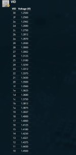

-v 20 = Vcore. Da gibt es eine Tabelle die Lade ich hier hoch. Magst du weniger Vcore nimmst du als Beispiel die "20" Hex = "32" Binär und gibst bei dem Umrechner eine höhere Binäre Zahl ein. Als Beispiel 35 was in Hex wieder "23" ist. Das senkt schon deine Vcore. Sprich um so höher die Zahl um so weniger Vcore hast du. (y)
Wie weit man runter gehen kann muss man testen, aber da geht noch einiges zur stock Vcore.
In der Tabelle sind nicht alle Vcore gelistet, man kann noch viel viel weiter runter.
Unter Windows ist es noch einfacher, da gibt es eine Gui. Bild 2.
Hatte ja schon paar Befehle in https://www.hardwareluxx.de/community/threads/gigabyte-mj11-ec1-nas-server.1345281/post-30183196 geschrieben.
Einfach mal meine Werte in den Umrechner eingeben. Dann sieht man das es wirklich nicht schwer und total logisch ist. :-)
Aber wirklich gut erklärt hat es bis jetzt keiner und ich musste mich da auch erstmal reinfuxen.
Kleine Info noch zu ZenStates, dieses Script ist ein Python Script. Sprich es muss Python 2/3 nachinstalliert werden. Das kann man unter UnRaid mit dem Plugin "NerdPack".
Danch ein Freigabeordner, Beispiel: "zen" erstellen.
In den legst du das Script ab. Also das ZenStates Script.
In den Ordner kommst du über die Command Line:
cd ..
cd mnt/disk1/zen
Dann kann man das Script mit den Befehl oben auch schon ausführen.
Mit dem Plugin: "User Scripts" kannst du das ganze Final Automatisieren. (y)

Als I/O Shield habe ich mir auf Amazon blanko IO Shields bestellt und diese selber ausgebohrt und dann ausgeschliffen (hab leider kein Dremel), ist jetzt kein Meisterwerk geworden aber kann sich sehen lassen (hab leider keinen 3D Drucker sonst hätte ich es gedruckt).
