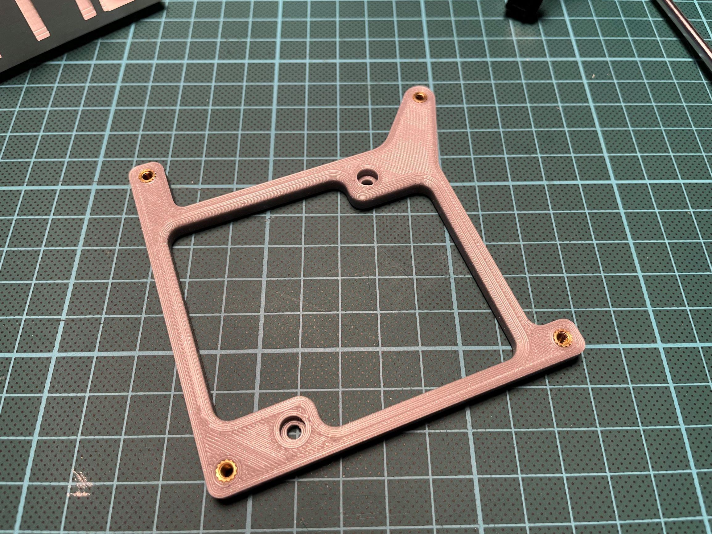

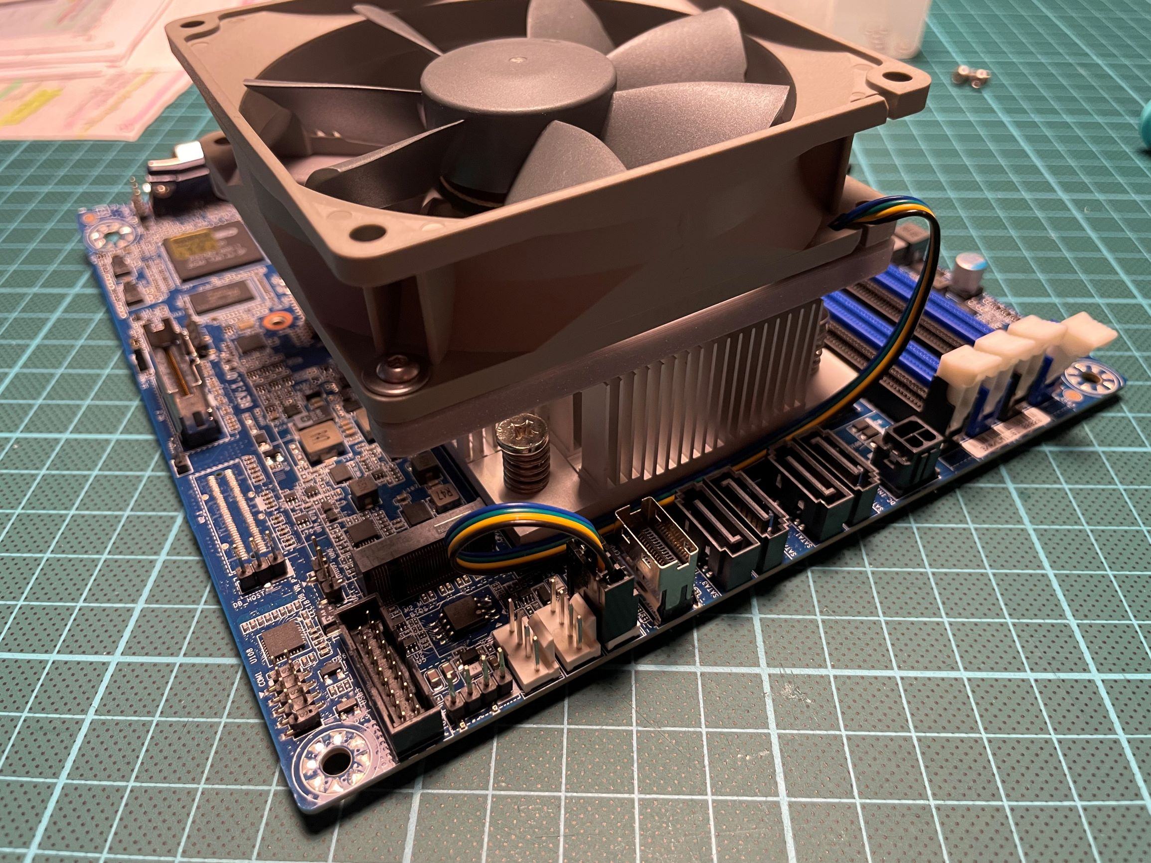

Hab mich das Wochenende erstmal um den 60er Schreihals auf dem CPU-Kühler gekümmert. 92mm empfinde ich dort als optimale Grüße damit alles zugänglich bleibt. Druckzeit war ne reichliche Stunde. NVME bekommt auch Luft ab.
Die obere rechte Boardecke mal ignorieren :d
@JojoTheMaster
Gefällt mir sehr gut, sollte ein guter Kompromiss zwischen dem lauten Stock Lüfter und einem 120mm Lüfter sein.
Hast du das Bracket selbst entworfen?
ich hab den 120mm drauf. der überdeckt nur den 1. schwarzen Ram Slot.
Wüsste jetzt nicht wozu ich wegen dem einen Slot auf ne Nummer kleiner gehen sollte.
Der 120mm kann mit der min RPM konstant laufen, das Lüfterprofil wo ich angelegt hab brauchts beim 120er gar nicht.
Mädels, entspannt euch, viele Wege führen nach Rom.
@Niskon entworfen ist vielleicht bissle hoch gegriffen, hab 10min mit nem Messschieber und Autodesk Fusion verbracht.

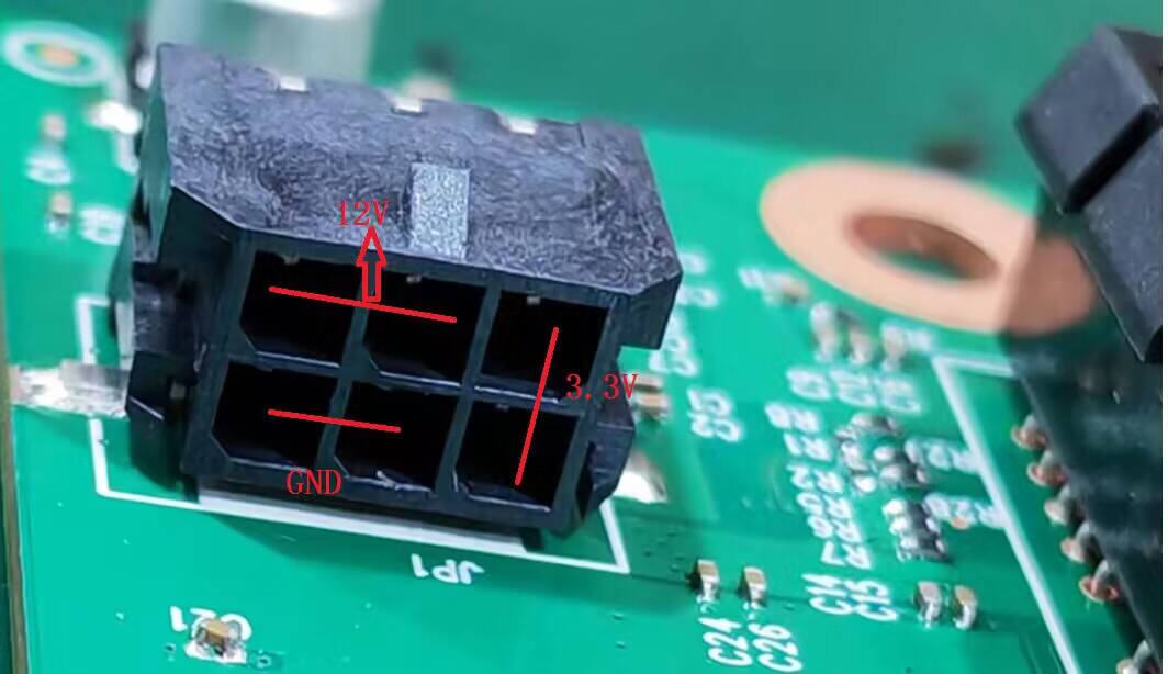

@Gymnae: Ceacent soll mal bei aliexpress Versand nach DE freischalten. Und die Steckerbelegung irgendwo dokumentieren
Ceacent will nach dem chinesichen Neujahr auch über aliexpress nach Deutschland versenden. Ich hatte nach der Steckerbelegung gefragt und folgendes erhalten.

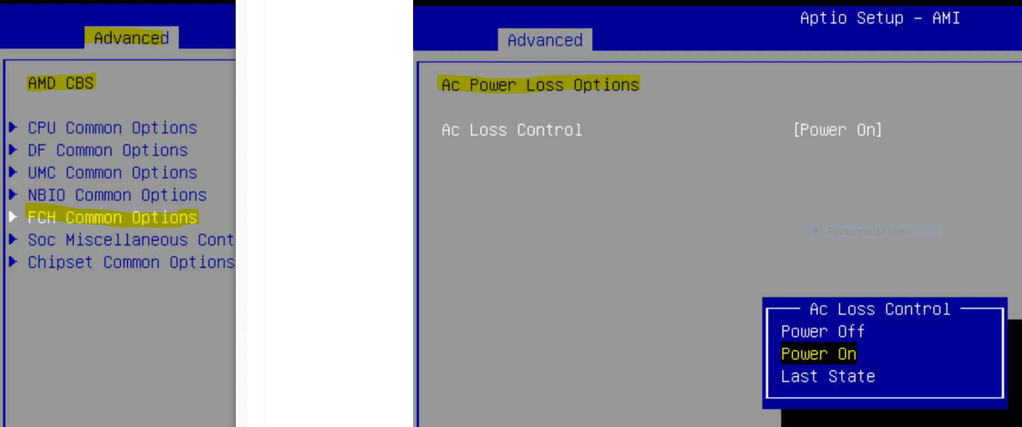

@techsolo12 Das klingt wie unter Windows, dass es nur aus dem Schlaf geht, aber nicht aus dem ausgeschaltetem Zustand. Ok, es gibt auch Rechner, die durch WoL gestartet werden können, ist aber eher eine Minderheit.
Du kannst aber vermutlich im BIOS einstellen, dass der Rechner hochfährt, sobald er Strom bekommt. Das kann quasi jeder Rechner.
Ich habe ja das andere Gigabyte Board hier aus dem Unterforum. Dieses erlaubt keinen Sleep unter Windows, aber das hier scheint mir nicht davon betroffen zu sein. Wäre aber nett, wenn es jemand verifizieren könnte.
Weißt du per Zufall wie die Option heißt? Ich habe nur die "S5 RTC" Funktion gefunden womit sich ein Start zu Uhrzeit XY einstellen lässt, aber leider nur auf die Uhrzeit beschränkt und ermöglicht daher keine Steuerung der Tage.

Jau. Dieses startet auch automatisch bei Strom. Aber jetzt, wo Du es sagst, da ich das gar nicht einstellen musste, ist es vielleicht auch gar nicht sichtbar im BIOS. Alle Consumerboards, die ich so habe, haben aber diese Option im BIOS...
Ich guck mal, ob ich was dazu finde.
@techsolo12 Hier versteckt es sich bei meinem Board:
Jau habs auch gerade gefunden :) Danke für die Mühen :)
EDIT: Funzt, habs gerade getestet. Ich weiß nur noch nicht, ob ich das so lasse, leider kann ich dann nicht mehr das IPMI nutzen ohne das die Kiste direkt durch bootet.
