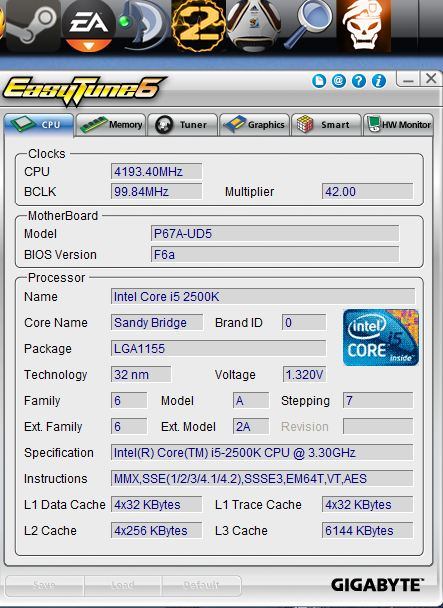

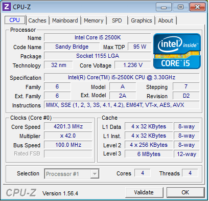

...tja, was heist weniger... weniger geht bei meiner CPU nicht... x43 mit 1.248V schafft sie noch, aber darunter gibt es einen blauen...
also bin ich jetzt bei x42 (DVID -0.110) mit 1.236V und mach aus, wieder an und alles noch wie zuvor :-/
siehe screen !!!
fast zeitgleiche post - nachtrag:
wie, unter 1.19 hä ?!? ...wie rechnest du denn ??? BITTE MAL VORRECHNEN !!!
meine rechnung stimmt haargenau, mit der 12er LL/SS einrechnung ;-)
---------- Beitrag hinzugefügt um 12:31 ---------- Vorheriger Beitrag war um 12:21 ----------
also, VID 1355-80=1275 / 12er umrechnung = 1272 / -12 SS/LL = 1260 bzw. CPU-Z 1.260V

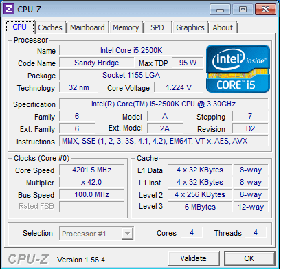

aber habe trotzdem parallel nochmal die x42 mit 1.224V probiert... auch hier ist beim herunterfahren und einschalten kein problem festzustellen und das mehrfach :-/
habe dich darum gebeten, dass du mal postest, wie du das rechnest, wenn meine rechnung ja angeblich nicht stimmen soll... ist das jetzt zu viel verlangt, anstatt ausfällig zu werden ?
