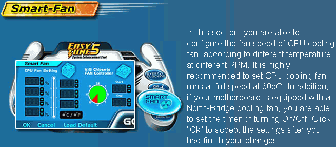

wie kann ich die geschwindigkeit des system fans steuern? selbst wenn ich im BIOS STRG+F1 drücke wird keine dementsprechende Option sichtbar...

Das wundert mich jetzt, dass man den Lüfter nicht regeln kann, na gut, dann brauch ich eine Lösung mit einem Adapterkabel von 12 auf 7 Volt. Gibts sowas um es zwischen Mainboard und Kühler zu hängen? (also mit dem Anschluss für den SysFan am Mainboard.
Der Prozessorlüfter sollte vom Board regelbar sein. Eigentlich sind die im BIOS Setup dafür zu machenden Einstellungen eindeutig im Handbuch beschrieben, leider nicht für Einsteiger hübsch zusammengefasst.
"CPU Smart FAN Control" muss "Enabled" werden, damit der über den Anschluss "CPU_Fan" betriebene Lüfter überhaupt geregelt wird.
"CPU Smart FAN Mode" muss auf den beim Prozessorkühler verwendeten Lüftertyp eingestellt sein. Wer dem automatischen Modus "Auto" nicht traut, wählt "Voltage" für dreipoligen Lüfteranschluss, "PWM" für vierpoligen Lüfteranschluss. Die PWM-Regelung hat den größeren Arbeitsbereich.
Gigabyte schlägt vor, die Lüfterdrehzahl mit dem mitgelieferten Tool EasyTune einzustellen / feinzutunen (Button "SMART FAN"). Siehe auch Bild im Anhang.
Neue Version ggf. bei Gigabyte herunterladen.
Cool'n'Quiet sollte aktiviert werden.

Wie schon beschrieben: Den bzw. die Gehäuselüfter kann man mit 4-poligem Anschluss für PWM kaufen und dann mit Ausnahme des Tachosignals parallel zum Prozessorlüfter schalten. Die Lüfter von Arctic Cooling mit "PWM" in der Typenbezeichnung haben einen passenden Abzweig, um jeweils einen weiteren Lüfter dranzustecken.
Natürlich muss auch der Prozessorlüfter in PWM-Ausführung sein. Dann wird das PWM-Signal von sämtlichen (laut Arctic Cooling bis zu 5) Lüftern zur Einstellung der Drehzahl genommen.
Das Aufschalten eines PWM-Signals mit dem Sollwert für die Lüfterdrehzahl gleich auf mehrere Lüfter hat Arctic Cooling "Patented PST (PWM Sharing Technology)" getauft. Ein schönes Beispiel für Trivialpatente.
Die Vorgehensweise ist technisch noch nicht vom Feinsten, aber immer noch flexibler als konstante Drehzahl oder per Hand einzustellende Drehzahl (Vorwiderstand, separate Lüftersteuerung). Echte Fans der Ruhe stellen die Arctic Cooling - Lüfter zwar nicht vollständig zufrieden, aber für Normalverbraucher sollte sich ein akzeptabler Geräuschpegel einstellen lassen.
