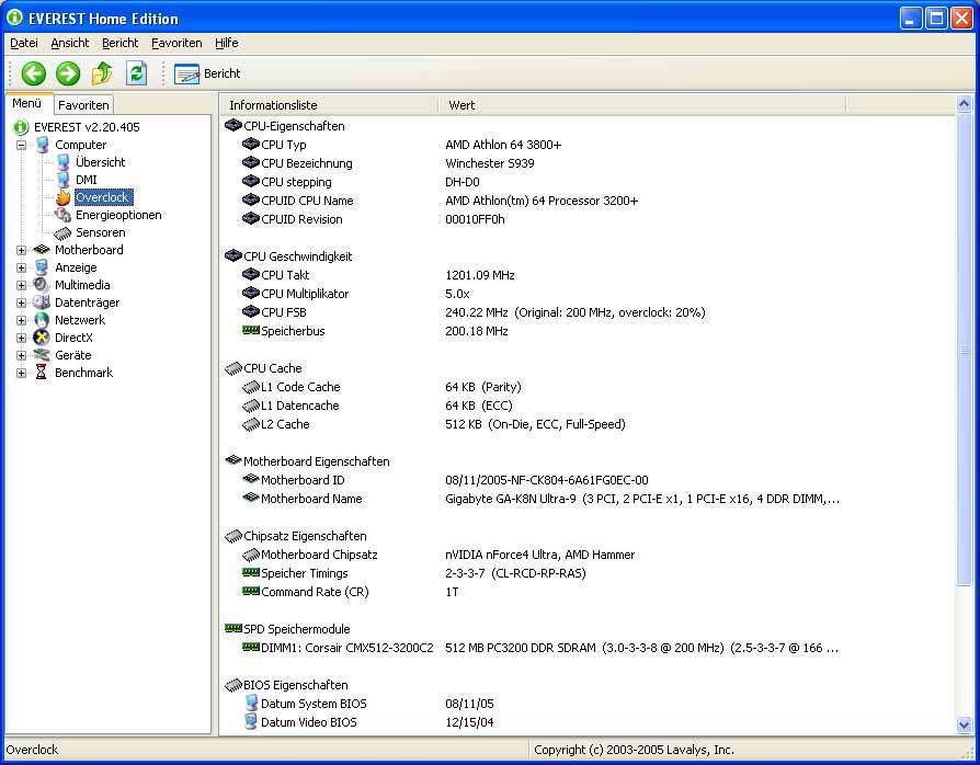

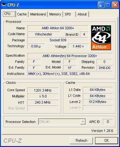

So - ich hab das K8N Ultra 9 seit gestern auch am laufen - nach anfänglichen Problemen (Bluescreen und Neustart bei WinXP Startvorgang) mit den Raid Controller und den älteren Bios F2 das ich dann aufs F5 geflashed habe um es stabil zum laufen zu bekommen stehe ich nun vor dem Cool & Quiet Problemchen.
Die neusten CPU von AMD hab ich mir runtergeladen und installiert
Im Bios erkenne ich leider nichts wo ich diese Funktion aktivieren könnte - ich hab nur mal so ne Best Performance Sache ausprobiert seitdem läuft mein Venice 3000+ statt 1,8 GHz auf 1,85 GHz - na super... hätte aber lieber ein etwas leiseres und sparsameres System!
Bei der Energieverwaltung hab ich bereits "Minimaler Engergieverbrauch" und "Minimale Batteriebelastung" ausprobiert. Das mit der Batterie hab ich im GA Forum gelesen, dass da mal irgendjemand das selbe Problem hatte und das bei seinen System vertauscht war.
CPU-Z zeigt auch nur ~ 1850 MHz an
Treiber hab ich die da erwischt:
http://www.amd.com/us-en/assets/content_type/utilities/amdcpu.exe
Was kann ich noch tun? Ich hab bestimmt irgendne Kleinigkeit vergessen! Hier im Forum hab ich auch schon die Suchfunktion benutzt aber leider nix gscheites gefunden :(
Hoffe hier kann mir jemand weiterhelfen!
Q'n'C ist vom BIOS her immer aktiv und lässt sich auch nicht abschalten. Es gibt dazu keine Einstellungsmöglichkeit im BIOS.

@Grequaid:
Wie kontrollierst du die Funktion von Q&C?
Bei mir zeigt z.B. EVEREST unter "Computer/Übersicht" weiterhin den max. Multiplikator an (10), aber unter "Computer/Overclock" steht der Multiplikator bei 5.
Und CPU-Z bestätigt mir das.
Siehe screenshots:
gewählte Energieoption: "minimaler Energieverbrauch"
