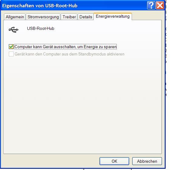

Was muss ich im BIOS alles disablen damit mein PC im standby wirklich aus ist? also keinen strom mehr ans usb/ps2 etc. anschlüsse gibt ?
An den Geräten selber > Eigenschaften > Energieverwaltung > PC kann Gerät ausschalten um Energie zu sparen aktivieren.
Arg, sry. Mit Standby meint ich nicht den Standby modus .. sondern halt runtergefahren, glaube da hilft das nicht viel.
