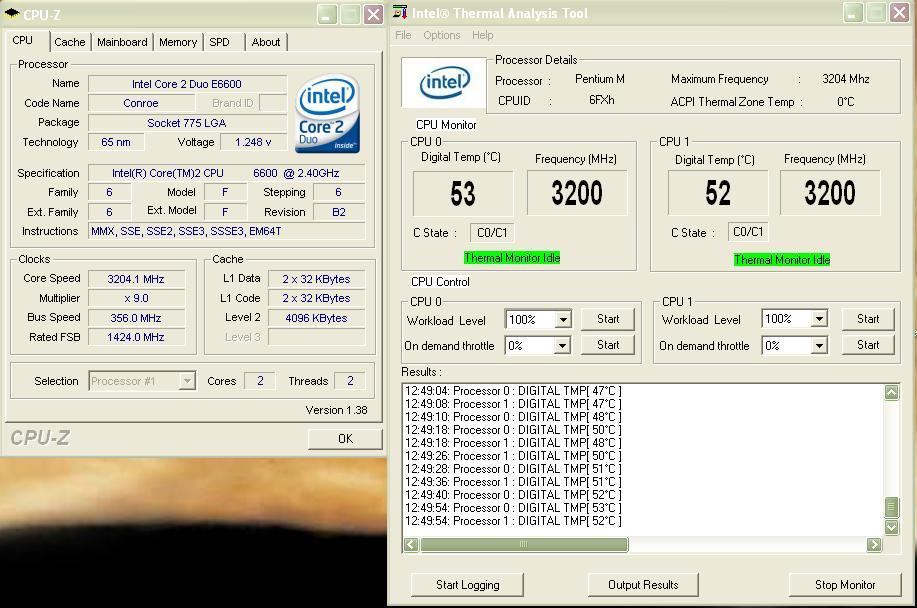

Hab das bei mir probiert bekomme aber den an/aus Bug.
Meine CPU ist eine extrem gute, Eingangsspannung AUTO ist 1,21, Last 1,18, trotzdem bootet die Büchse nicht wenn ich den auf 1,00Volt stelle,
Bios ist F7, Board DQ6.
Hat noch jemand einen Rat, oder evtl eine Idee ?
Grüße
Sascha
Das DQ6, zumindest meins, ist erstmal zickig und schaltet ab nach der Umstellung auf 1,0V, sprich an-aus. Nach dem 6. Start und etwas gut zureden läuft das Teil nun seit vorgestern Nacht bei eingestellten 400*9 mit 0,96-0,94V Idle.
Sag mal, welche VID dir bei CoreTemp 0.94 angezeigt wird.

Ich versteh nicht ganz wie das funzt.
Umdenken ist beim C2D angesagt.
Betr. die von mir herausgefundene Minimalstspannungeingabe:
Man stellt praktisch nicht die erforderliche Spannung für den hohen Multi ein sondern die Minimalstspannung die für den kleinen Multi erforderlich ist.
Die hohe Spannung(hoher Multi) holt sich der C2D architekturbedingt dann selber.
Auf den Gigabyteboards sind das dann eingegebne Minimalstspannung +ca. 0,36-0,4V (Anzeige CPUZ/Everest)mehr. Je nach Skalierung der CPU kann es von Vorteil sein (siehe bereits erreichte Ergebnisse anderer User).
Ein E6600 mit 9x400 =3600Mhz ist für diesen Minimalstspannungtrick(Spannungsabsenkung trotz hohem OC) gerade zu ideal,da durch die MHZ-Breitbandigkeit (2400:3600mhz) die niedrigen/hohen(z.B 0,99V / 1,39V) Spannungen sehr gut ausgeschöpft werden(verweise nochmal auf das Ergebnis von GlenGrant hin). Die CPU läuft nun nicht mehr permanent mit 1,39V. Tipp: Man sollte im Windows dann längere Zeit den Rechner mit Idle-Power betreiben/testen (z.B. Internet/Winamp/Mediaplayer)...dann sieht man ganz klar ob die Minimalstspannung ausreicht.Falls es Probs gibt muß V-minimal eben nen Tacken höher gesetzt werden.

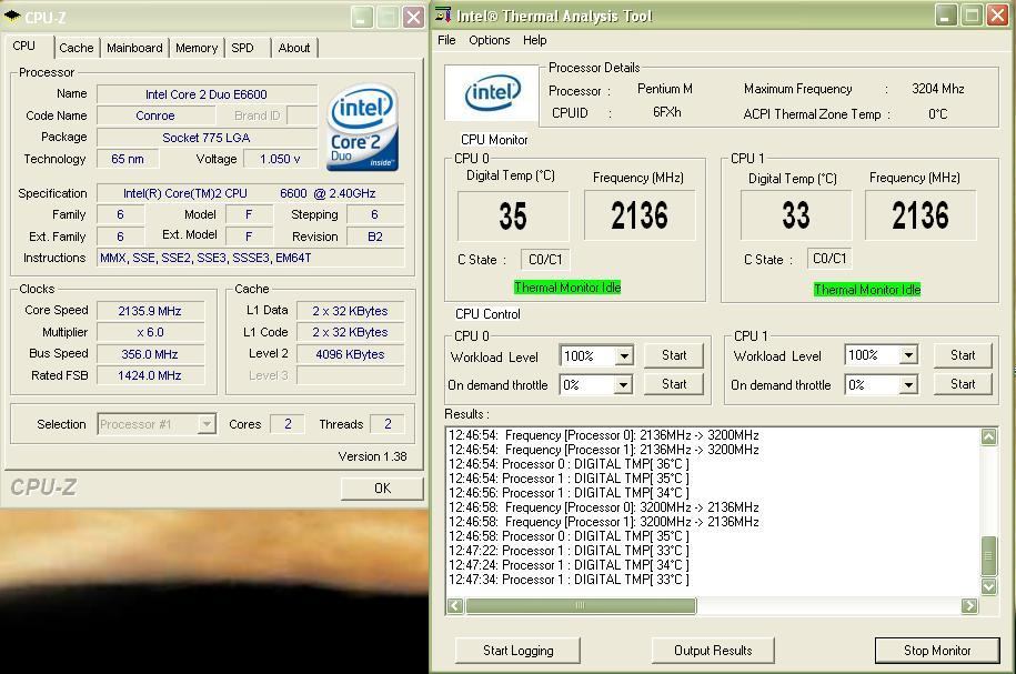

ich habe im bios die cpu voltage auf 1,2875volt gestellt
EIST aktiviert
C1E aktiviert
TM2 aktiviert
bei rm clock habe ich performance on demand als profil
bei multi 6 habe ich 1,162volt (kleinste spannung die bei mir einzustellen geht:confused: )eingestellt
bei multi 9 habe ich 1,262 volt eingestellt
ich habe bei cpuz im idle manchmal eine geringere spannung:confused:
idle und last

GMCH FSB Voltage alles auf +0,1 (in der Regel auch PCIE auf +0,1/hat noch nie geschadet)
Stell mal unter Energieoptionen Dauerbetrieb ein( sollte ebenso runterregeln bei Desktopbetrieb/idle)
Wenn das allein nicht hilft setze deine Minimalspannung nen Tacken höher(weil ja deine Max-Spannung auch davon betroffen ist !).
Schon mal Dual-Prime mit den jetzigen settings angeworfen bzw TAT.exe? Das sollte man eh machen.
