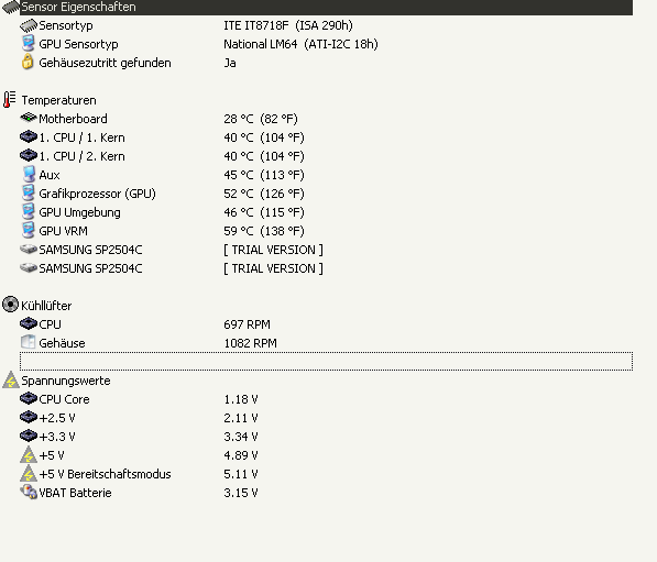

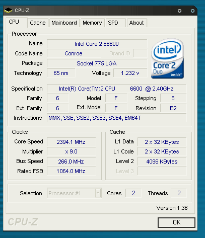

könnt ihr gerade mal was zu den werten hier sagen? sind die so in ordnung? sorry, bin auch ziemlicher n00b :d
;) Patient gesund ;)
danke, das wollte ich hören *gg* nur die 1,23V bei der CPU kamen mir komisch vor, dachte es müssten 1,35 oder so sein, aber danke für die info...ich geh nu zocken *gg* endlich mal die power von 2 herzen testen :d

und die werte sind wirklich idle? kann ich gar nicht glauben, erst recht nicht mit deinem kühler :eek:
*edit*
kann es sein das deine casetemp insg. etwas sehr hoch ist? die grafikkarte glüht ja auch förmlich (zumindest für einen idle werte wie ich meine)...
Vergesst die ganzen Programme wie Everest usw ...an Genauigkeit haperts da...beim Core2Duo momentan sowieso ;-) ..und es war schon immer so das Messoftware Mist ausliest ! Man kann sie nur als ca-Hausnummerwert nehmen !

Meine Rede - zumindest der VRM Wert ist sehr hoch - und die x1900 regelt im idle die temps noch sehr gut nach unten, eigentlich. Denke auch dir fehlt es an einem Gehäuselüfter.

Naja selbst wenn die Programme Mist auslesen ist es jedoch ein Richtwert und sein Wert is gegenüber anderer Werte zu hoch punkt. :)
*edit*
Ich habe auf der Graka nen Accelero X2 drauf ! Und die X1000er Reihe ist ja bekannt dafür das sie HOt ist!

von dem accelero halte ich leider absolut gar nichts, der x1 hat auf computerbase nicht sonderlich gut abgeschnitten, 73C hatte dort die grafikkarte @ maximum und die spannungswandler werden auch praktisch nicht gekühlt :(
aber ich würde erstmal gucken das die ganze warme luft aus dem tower raus kommt, scheint sich ja zu stauen :confused:
ja machst auch weil vorne kein Lüfter die Luft rein bläst nur hinten ein 120er raus und das wars! Also werde ich vorne noch einen 120er rein machen! So Leute erstmal fetten Dank für Eure Hilfe muß bzw will jetz schlafen gehen! Man schreibt sich wieder hier mit den neuen Problemen die auf einen zukommen LOL! ^^ Gute nacht @ Alll:angel:
PS: 73 C für ne ATI ist ja noch kalt normal haben die unter Last um die 90 C
naja, an und für sich sollte vorne automatisch luft angesaugt werden - irgendwo muss die rausgeblasene ja wieder herkommen :d

@conroe2006 ...das sieht schon mal ganz gut aus ;-)))) :) ..mit den Temps...bei Everest kann man ca +-5 von ausgehen...circa! Der Conroe kann 85Grad ab und dann schaltet er erst runter ohne kaputt zu gehen! Bei dir sehe ich jetzt schon kein Grund für Sorgen !
Wenn du die GMCH--Spannung ...(lief bei mir mit 3200Mhz..ist aber auch Netzteilabhängig) auf 0,25 stellst und erstmal lässt...biste noch weiter auf dem richtigen Weg ;-) PCI-E 0,1(oder auf normal ) FSB 0,1(oder auf normal ) ...das sollte stabil und effizient laufen<---probiers mal
GMCH kannst du ja nach ausgiebigen Tests immer noch weiter runterschrauben, falls das dann noch stabil läuft !
