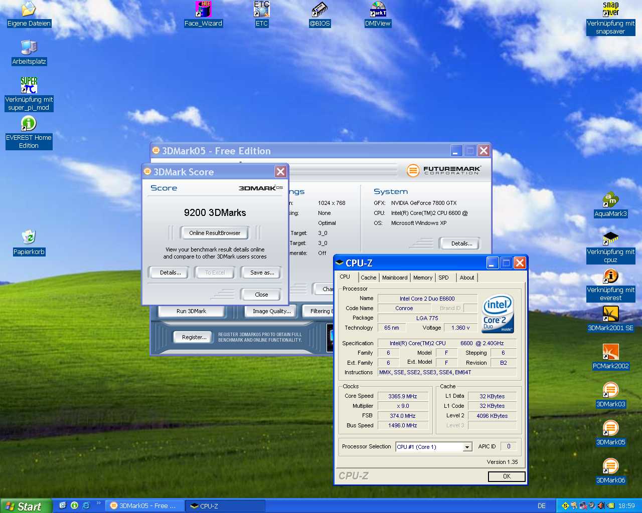

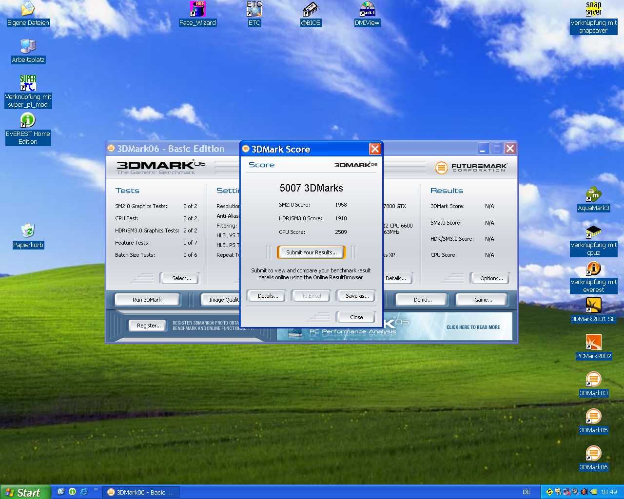

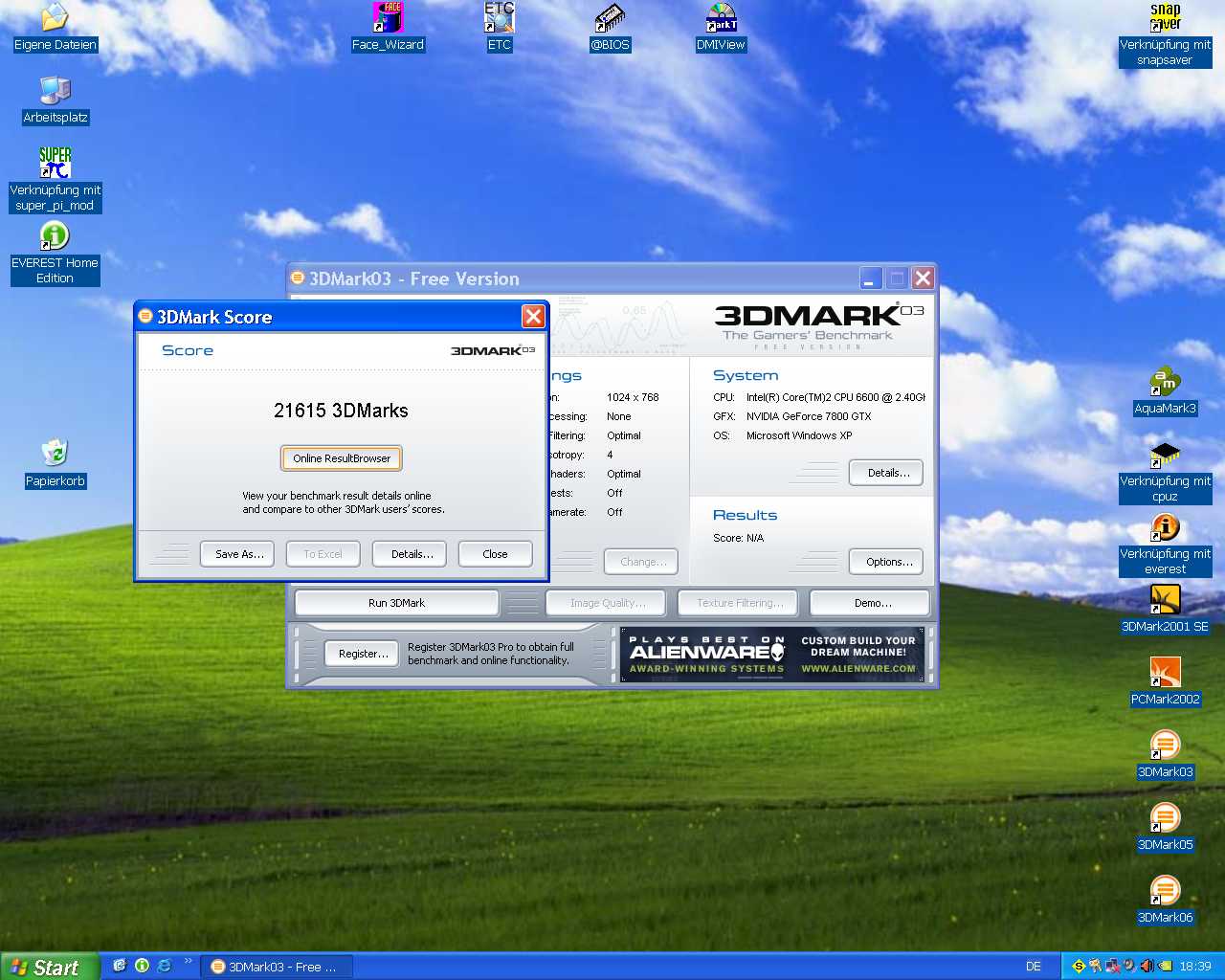

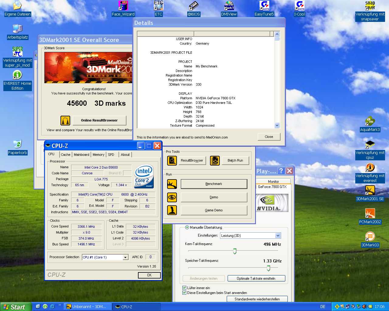

@ Schlingel
Nein, eine einzelne Graka, steht ja auch in den Benches.
SPD Timings eingestellt, Grafikbootster normal. Treiber 81.85
Gruss Micha.
