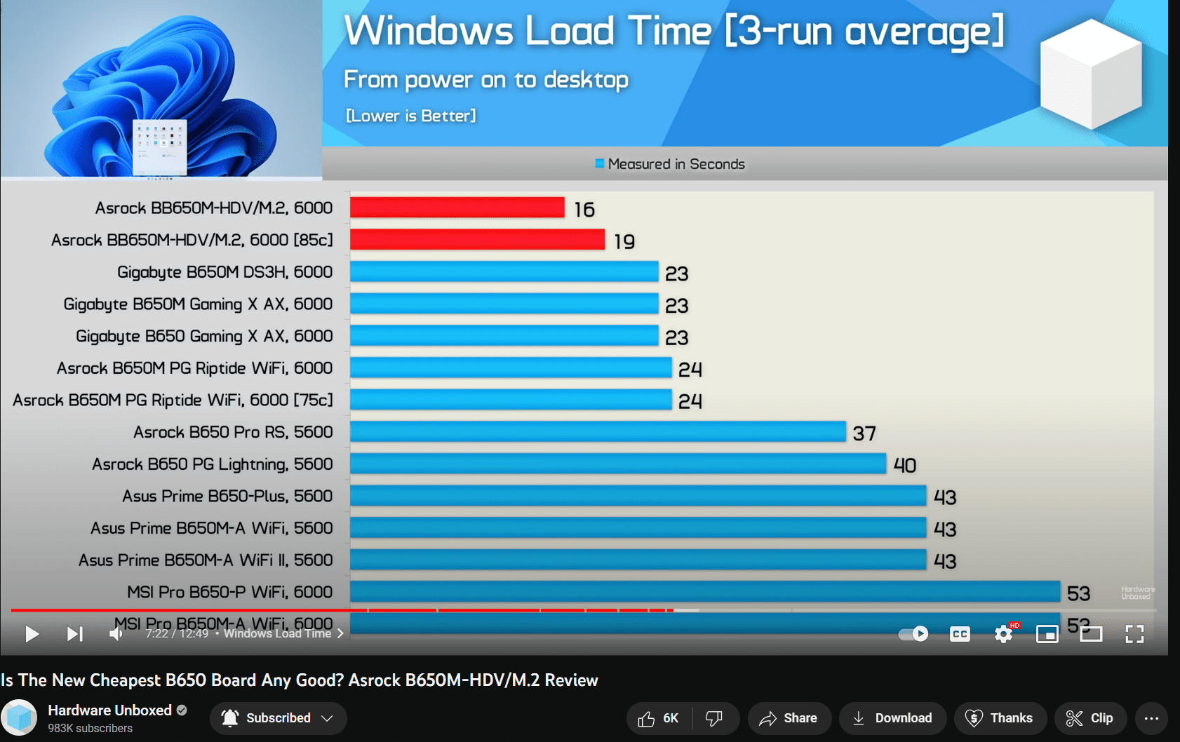

wie gesagt. MSI hat afaik die schlechtesten bootzeiten out of the box. gibt bei Hardware unboxed ein vergleich
platz 1 asrock
Das Stichwort heißt hierbei Memory Context Restore. Wird das in den DRAM-Settings aktiviert, verkürzt sich die Bootzeit immens. Gleichzeitig muss allerdings auch Power Down aktiv sein. Bei ASUS ist es in der Regel so, dass Power Down automatisch mit aktiviert wird, wenn Memory Context Restore aktiviert wird.
Ist Memory Context Restore nicht aktiv, erfolgt bei jedem POST ein DRAM-Training. Deswegen fallen die Bootzeiten dann logischerweise so lang aus.
ich hab das schonmal getestet bei mir. hatte irgendwie keine auswirkungen. mache das gerne nachher nochmal :)

Ich habe es bei meinem neuen Unterbau sehr gut feststellen können. Ohne Memory Context Restore sind es bei mir auch locker 50 Sekunden bis zum Windows-Startbildschirm. Ist das Feature aktiv, sind es nur noch etwa 20 Sekunden.
Bei der Übernahme der BIOS-Einstellungen erfolgt noch einmalig ein DRAM-Training. Ist das durch, dann gehen die nächsten System-Boots sehr schnell.
Ich habe es bei meinem neuen Unterbau sehr gut feststellen können. Ohne Memory Restore Context sind es bei mir auch locker 50 Sekunden bis zum Windows-Startbildschirm. Ist das Feature aktiv, sind es nur noch etwa 20 Sekunden.
Interessant ist mir noch nicht so konkret aufgefallen hab ja auch ein MSI, der Initiale Start ist tatsächlich eine Qual. Danach geht es eigentlich ganz gut. Muss ich nochmal schauen was bei mir im Bios eingestellt ist.
ja funzt. gefühlt 15 sek weniger :)
