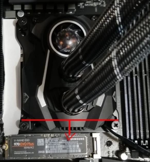

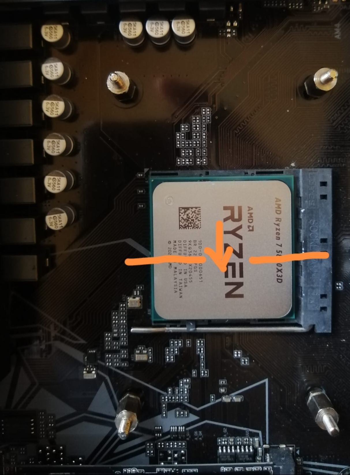

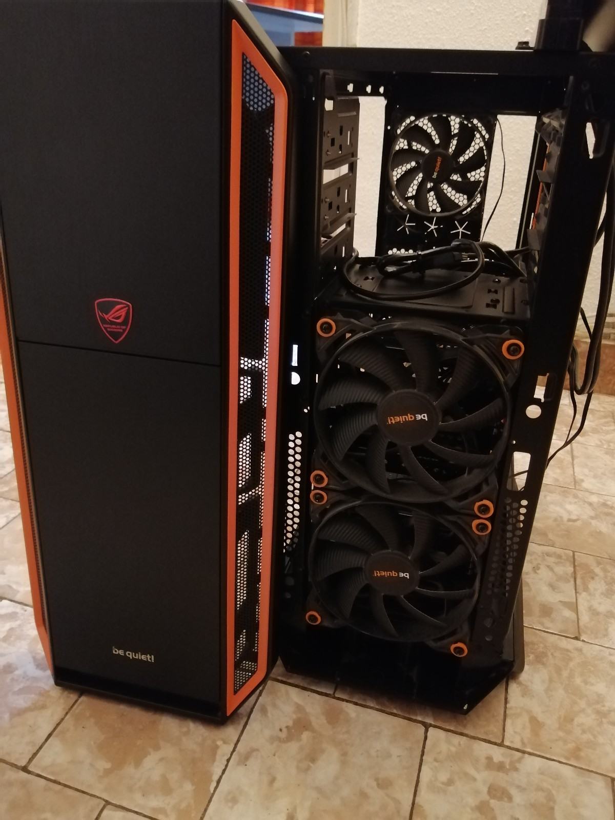

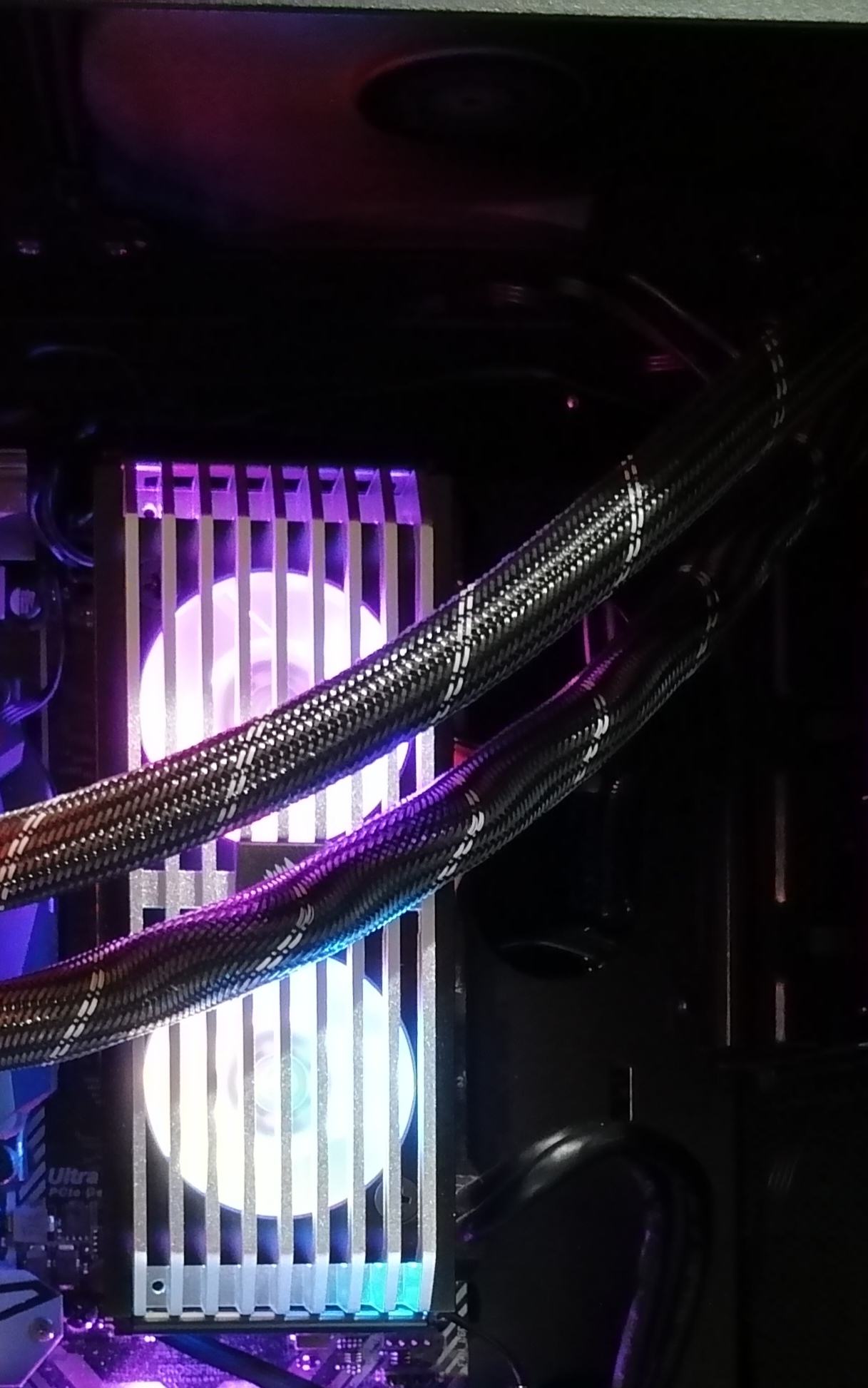

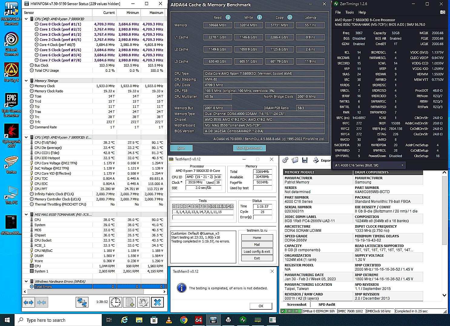

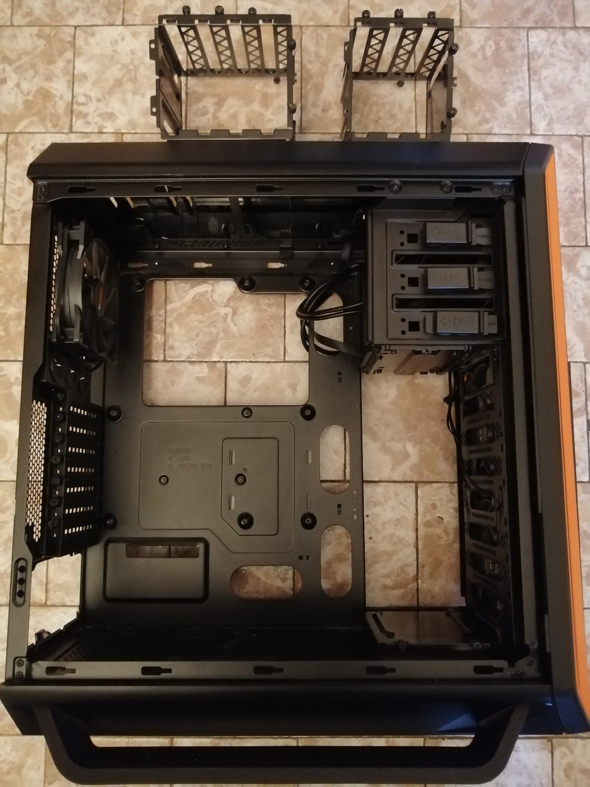

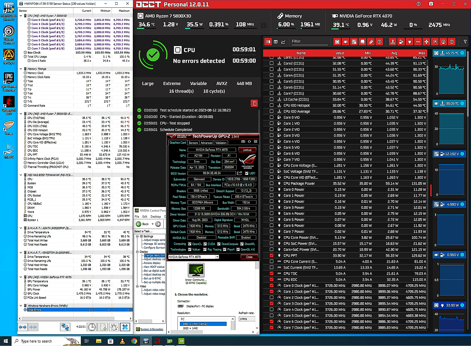

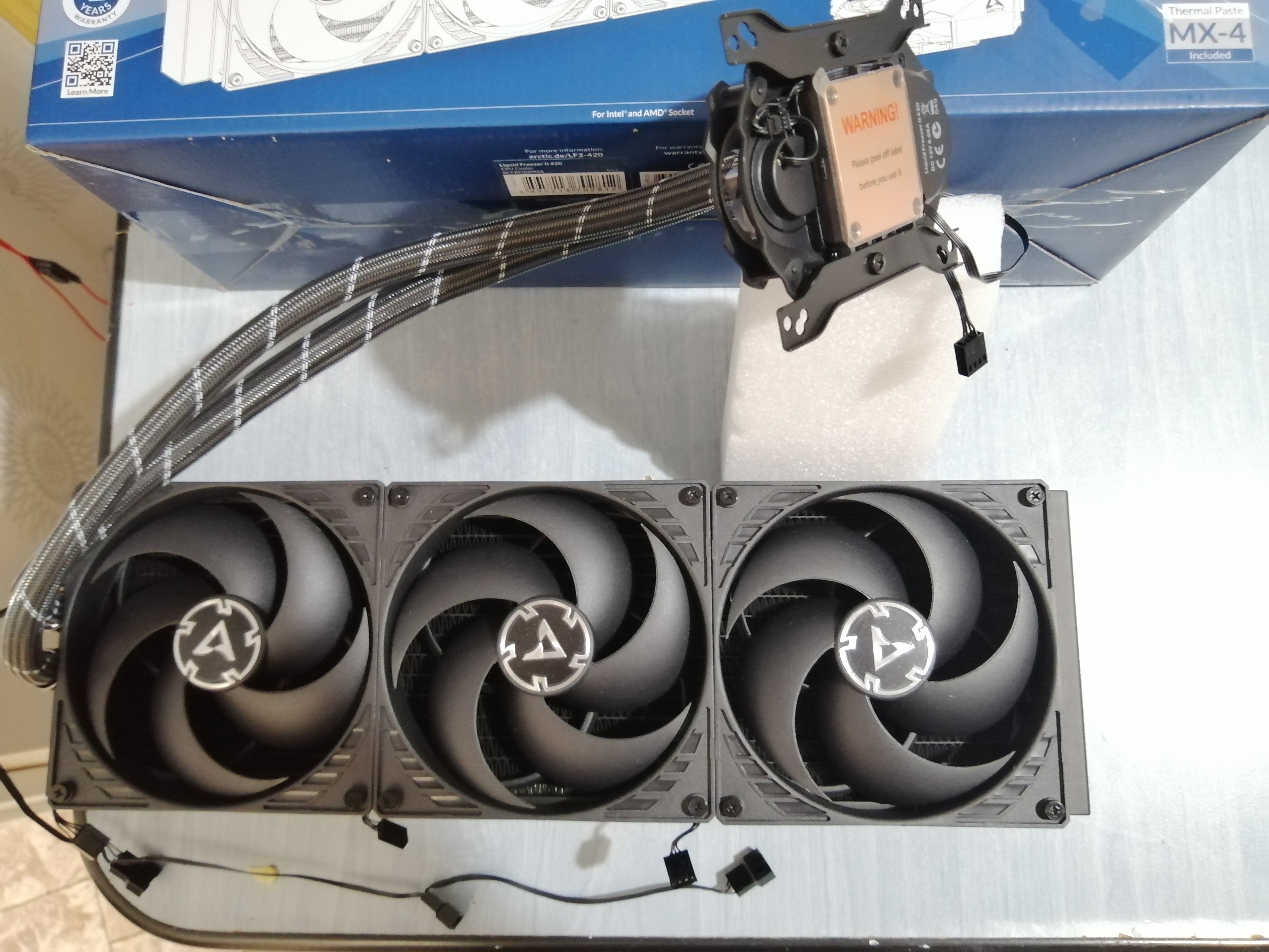

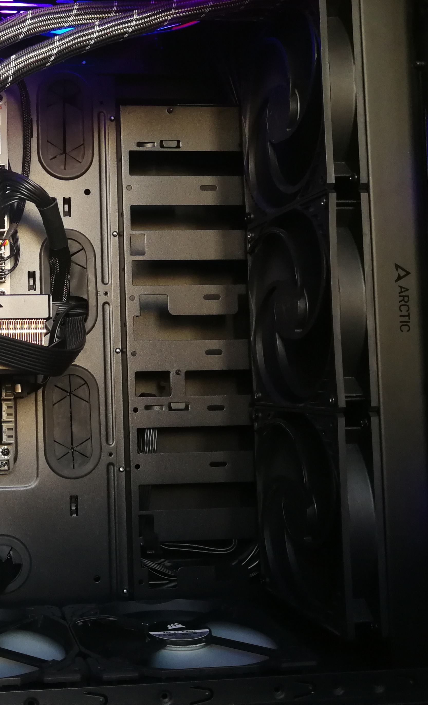

Hi, little story for late answer, I'am using 100€ intake cooler AIO Arctic 420 Rev.4 + Offset Mounting Kit for CPU and System1 is Corsair RAM Dominator Airflow

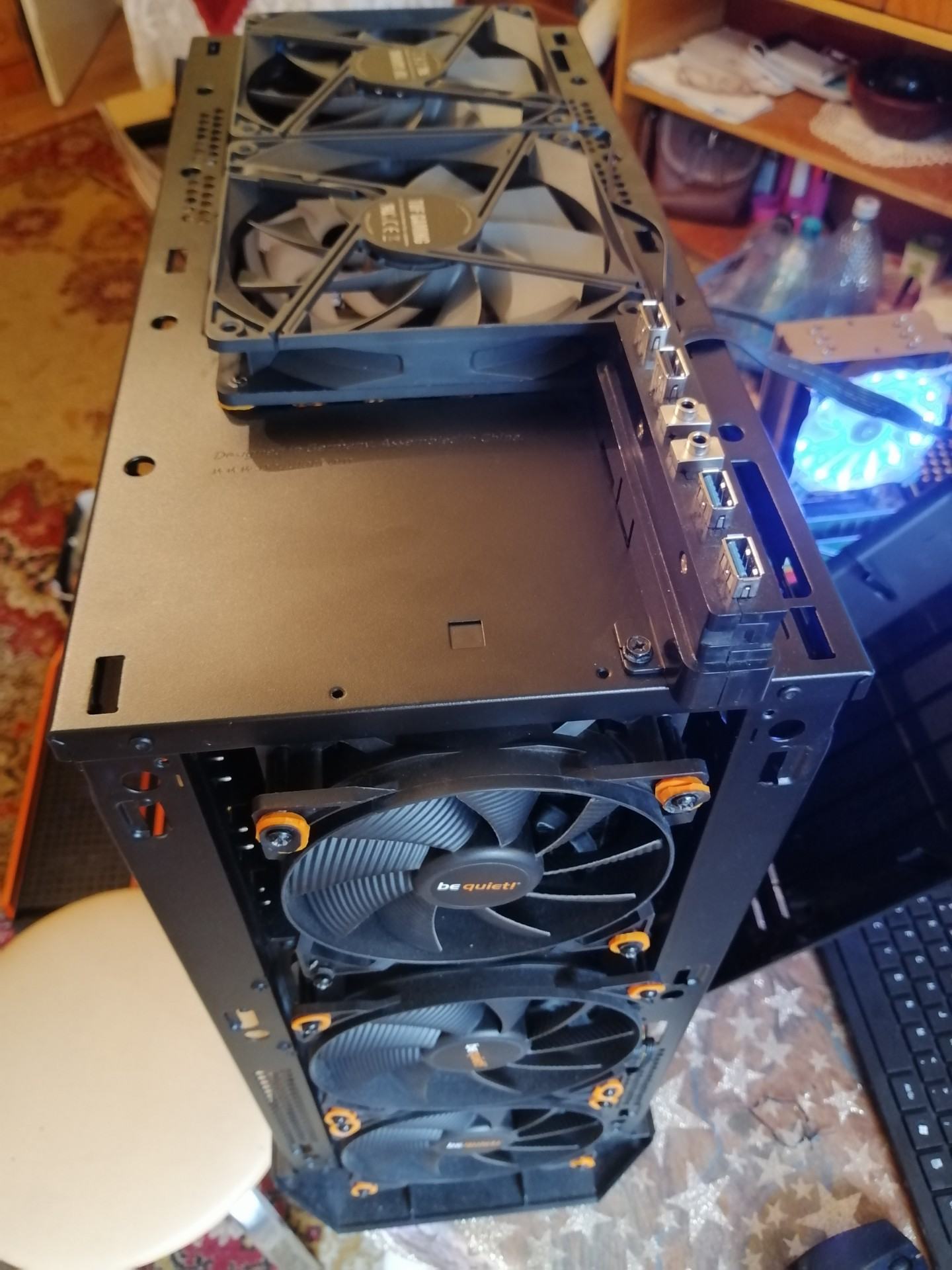

White piece paper A4 was to check do not touch by 2 mm the VRM mosfets, also I had to cut HDD rack to fit very big radiator in push-pull position 6x 140 fan along with custom front panel for better intake airflow!
So yeah, actually max.90° OCCT Extreme 100% for 1h and max.60° long session gaming load, nice but a daily hardworker here after couple weeks👌

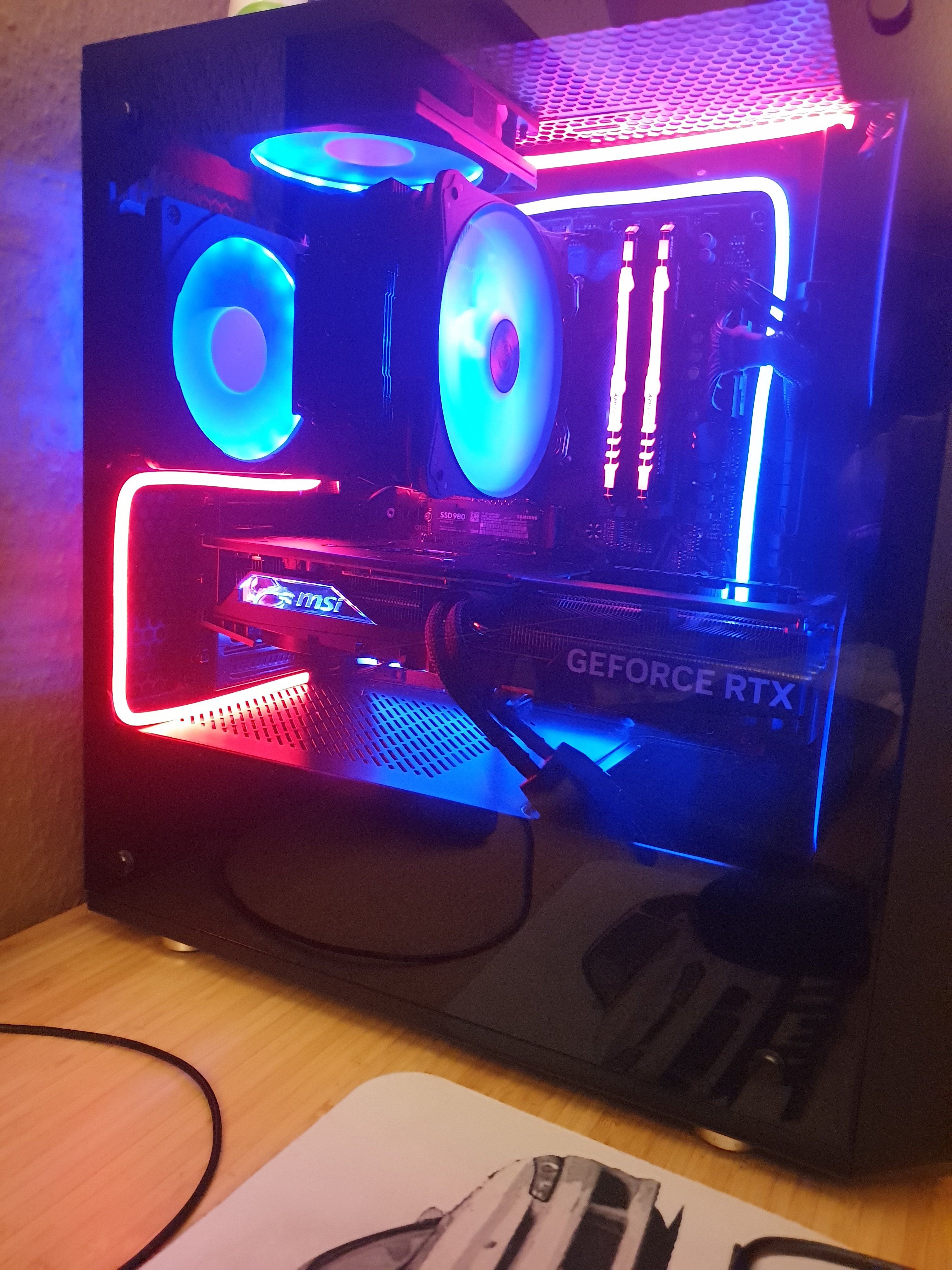

Habe jetzt auch einen 5800x3d im Einsatz, welcher aktuell mit einem Alpenföhn Ben Nevis advanced RGB gekühlt wird.
Optisch ist das ein Kühler, der mir halt extrem gut gefällt, weil er komplett schwarz ist, und der Lüfter ein schwarzen Rahmen mit hellen beleuchteten Lüfterblättern hat. Jedoch scheint er nicht ganz her der Lage zu werden.
Trotz curveoptimiser auf -30 erreiche ich bspw in NFS Heat 80° C. Wenn ich stattdessen an die vcore rangehe und - 100mV einstelle, dann wirds minimal besser (77°), habe aber dann definitiv an Performance eingebüßt. Aktuell ist das kein Problem, bei meinen Spielen, aber der Lüfter könnte gerne trotzdem einen ticken leiser sein.
Also muss mehr Alu her oder eine AIO. Gehäuse ist ein Fractal Design Meshify C mini, was eigentlich ne gute durchlüftung hat mit 2 Inputs in der Front, 1 Input unten unter der GPU und jeweils ein exhaust hinten und oben.
Hinsichtlich AIO geht maximal eine 240er oben rein. Oder ich muss den Radiator außen drauf Schrauben. Selbst ne 240er AIO ist extrem knapp mit dem RAM und könnte anliegen und würde auch die lichtschläuche komplett verdecken.
Würde ne 240er AIO überhaupt was bringen, wenn sie fast nur warme Luft von innen ansaugen kann?
Daher eher der einfache Weg mit nem größeren Luftkühler, der muss ja besser sein, als ein kleiner. Hab auch schon überlegt, einfach irgendeinen zu holen und dann dort entweder den Alpenföhn-Lüfter drauf zustecken, oder einen normalen 140er Lüfter und auf den dann auch den gleichen phanteks Rahmen, wie ich sie ja schon an den anderen Lüftern habe.

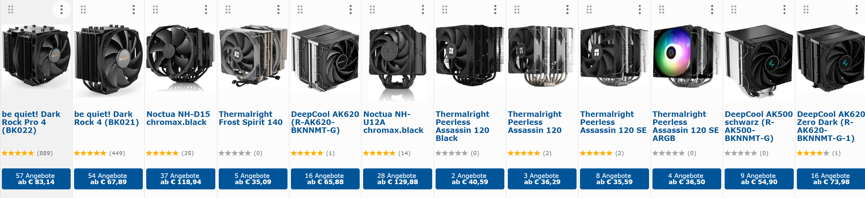

Folgende Kühler sind mir da ins Auge gefallenb
Wobei man da sicherlich nicht bei allen vorne nen anderen Lüfter drauf bekommt, noch mit nem zusätzlichen Phanteks-Rahmen.
wie kommt man bei der aktuellen auswahl an kühlern genau auf diese 4? :d
1 be quiet! Dark Rock Pro 4 (BK022)
1 be quiet! Dark Rock 4 (BK021)
1 Noctua NH-D15 chromax.black
1 Thermalright Frost Spirit 140
1 DeepCool AK620 (R-AK620-BKNNMT-G)
1 Noctua NH-U12A chromax.black
1 Thermalright Peerless Assassin 120 Black
1 Thermalright Peerless Assassin 120 SE
1 Thermalright Peerless Assassin 120 SE ARGB
1 DeepCool AK500 schwarz (R-AK500-BKNNMT-G)
1 DeepCool AK620 Zero Dark (R-AK620-BKNNMT-G-1)
^^ Ich seh dich ja sehr oft Kühler posten aber der fehlt meiner Meinung da noch.
Vor allem ist der nicht so tief wie manch andere.
@Scrush Ich hab nach kühlern ab 140mm Lüfter größe geschaut, schwarz sollten sie sein, AM4 und ab so 70€ hab ich dann aufgehört zu schauen.
Der Alpenföhn Broken4 sieht noch interessant aus. Den hatte ich halt rausgefiltert aufgrund der Lüftergröße. Bin mit den 140mm gestartet, um halt die ganzen kleinen Kühler rauszufiltern.

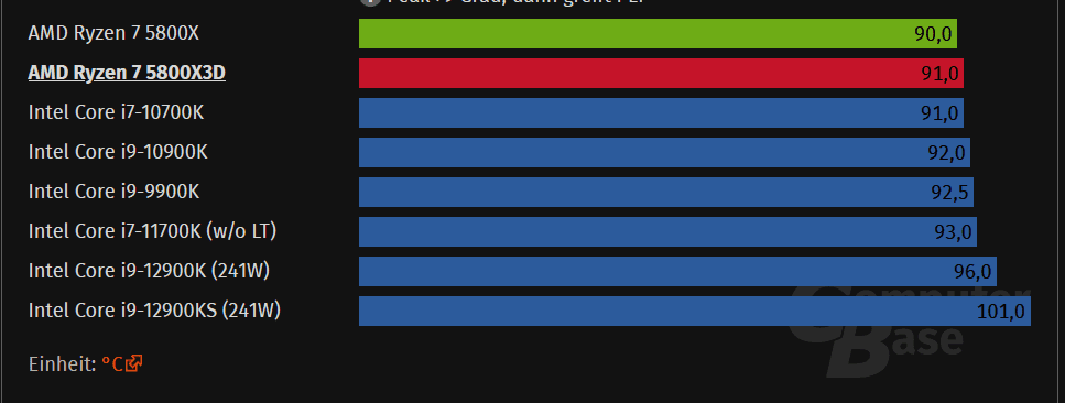

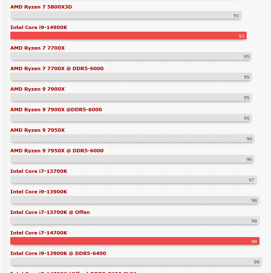

Maximal darf ein 5800X3D 90°C werden. Heutige Prozessoren sind so ausgelegt, dass eben auch bis zur maximalen Temperatur die Taktraten gehalten werden. Insofern sind Meinungen über Hitzkopf eher befremdlich, als hilfreich.
Und wenn ein 5800X3D ein Hitzekopf sein soll, welche Wortschöpfung gibt es dann für die anderen Prozessoren?
Ein Graus sind leider seit gefühlt 100 Jahren die HWL Tabellen. Insofern nur einen Teilausschnitt.
