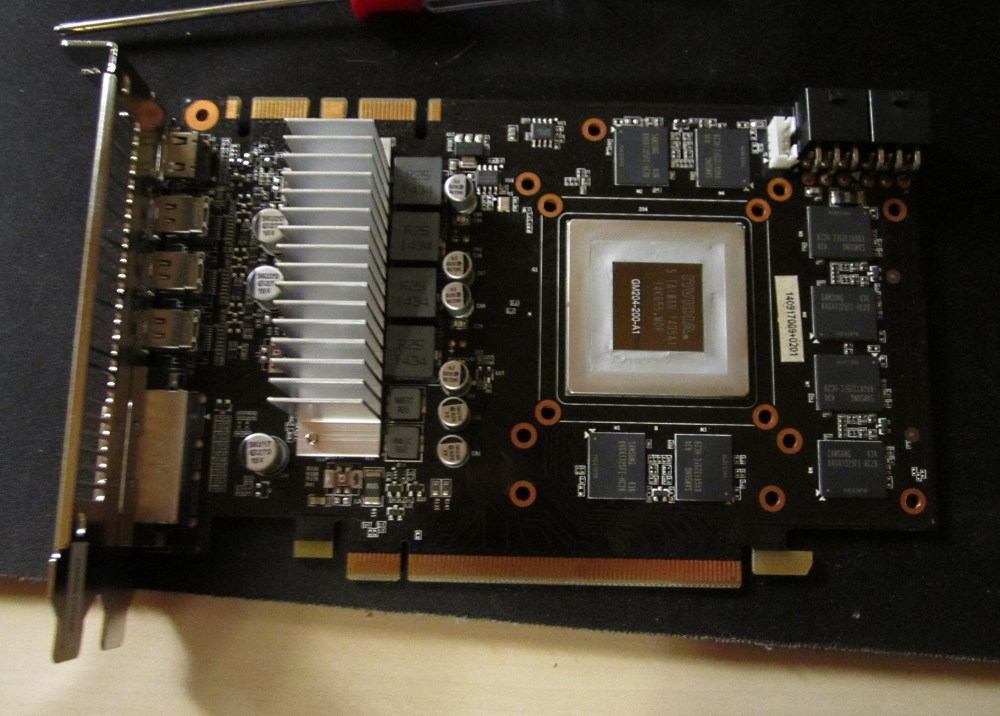

im Anhang -- so sieht die Palit ORIGINAL OHNE KÜHLER aus
Wenn du kein OC betreiben willst, muss da auch kein RAM Kühler drauf - hat die Karte vorher auch nicht - und der Mono bläst direkter auf die Chips des RAMs als der Radiatorlüfter

Mein Post - #311
Dort ist das Bild wie die Grafikkarte ohne Kühler original zu mir kommt. - ORIGINAL !!
Der Kühler sitzt nur auf der GPU ... die Spannungswandler sind unter dem dicken Kühler.

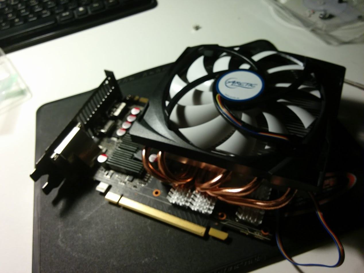

Bei mir hat es am Ende mit dem Mono doch halbwegs geklappt. Hatte ja das Problem, dass die Halterung des Kühlers den Rahmen überdeckt.
Ne Metallsäge hatte ich gerade nicht da, also hab ich die RAM-Kühler (Nachgekauft, selbstklebende Billigware von Caseking) einfach ein bißchen versetzt aufgesetzt und für den Rest die Wärmeleitpads die auf dem Orginalkühler drauf waren gefaltet und neben den Kühler auf die Chips gepappt :fresse:
Sollte so eigentlich passen, zumindest läuft die Karte. Temps sind super, aber der Lüfter dreht zu schnell. Mit Minimaldrehzahl (ca 1000 u/min) bleibt die Karte bei Furmark unter 60 Grad.
Mit Bios Mod kann ich die Drehzahl auf 800 u/min runter bekommen. Stell ich weiter runter, dreht die Lüfter auf volle Drehzahl auf, sobald der Nvidia-Treiber geladen wird. :stupid:
Praktisch ist mir die Karte so aber erstmal leise genug. Vll kommt irgendwann noch ein anderer Lüfter drauf.
Hier noch ein paar Bilder, eins leider unscharf:

Die hier ?! ... da müssen wir schon genau sein ;)
MSI GTX 980 Gaming 4G, GeForce GTX 980, 4GB GDDR5, DVI, HDMI, 3x DisplayPort (V317-008R)
sieht ziemlich flach aus, alles auf der Karte - sollte mich doch stark wundern wenn da garnichts draufpasst .. vielleicht finden wir ja was ;)
ja genau die ist es:)
bislang hab ich immer referenz karten umgebaut wo es eine eindeutige freigabe für gab, aber zur msi hab ich halt nix gefunden.
bin da von meiner alten gtx 580 mit arctic accelero iv etwas verwöhnt gewesen was lautstärke und temperatur angeht:d
sie ist zwar nicht gerade extrem heiß mit bis zu 75grad, aber halt doch das lauteste in meinem system.
Wobei die lautstärke da auch nicht der ausschlaggebende punkt ist, hab halt lust auf etwas bastelei:d
